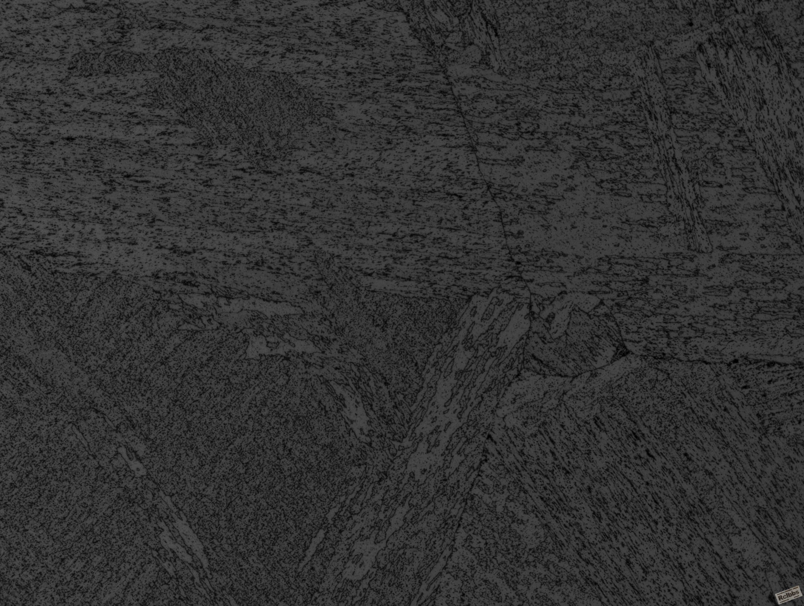

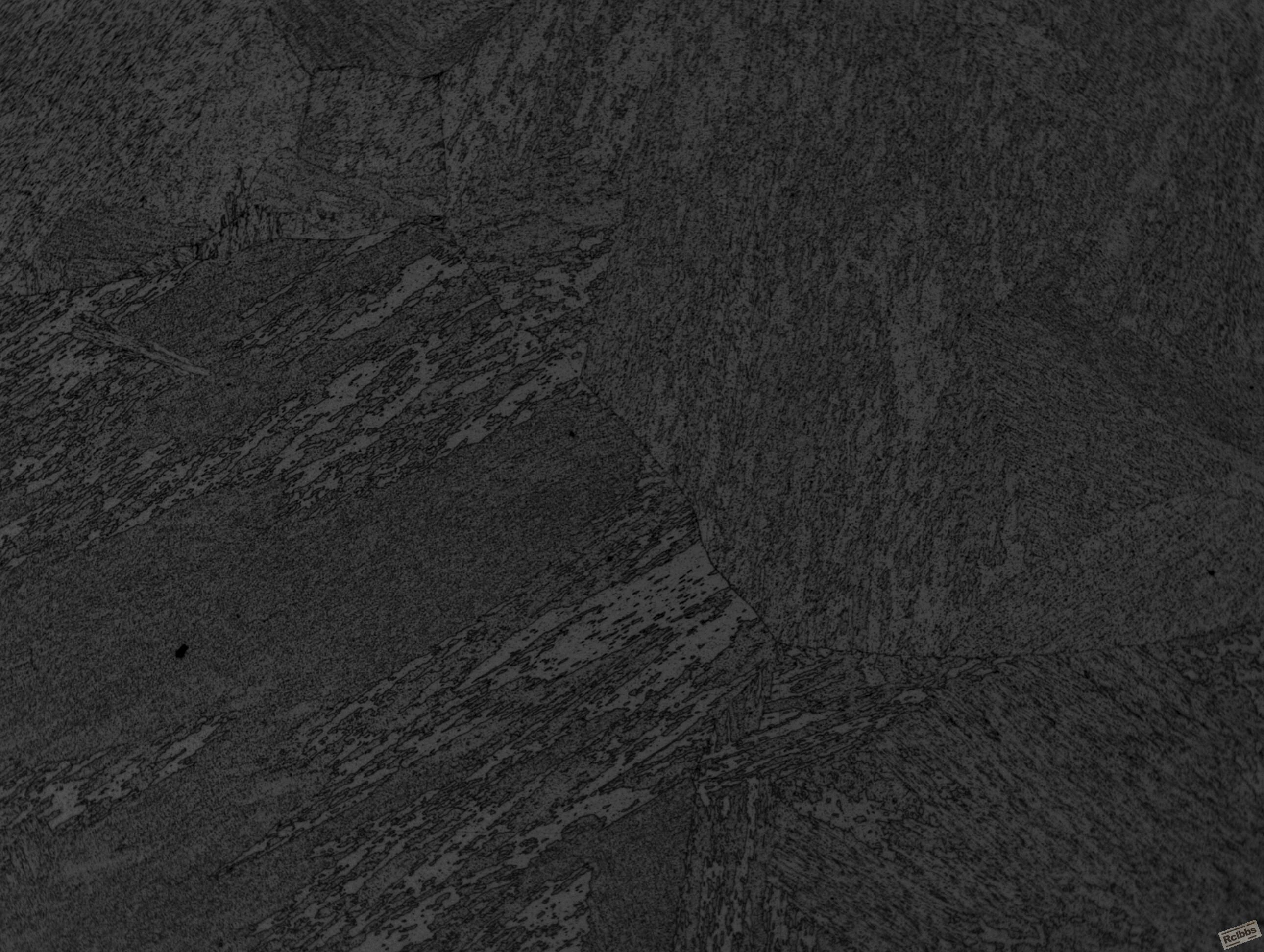

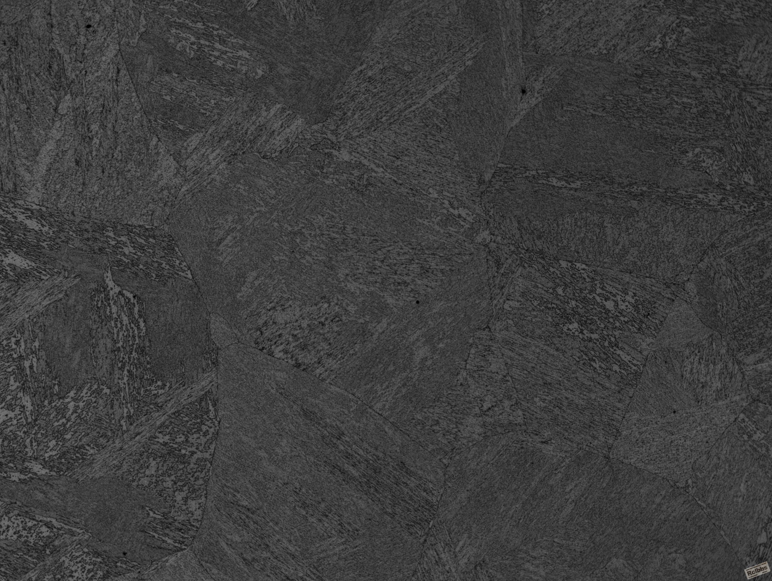

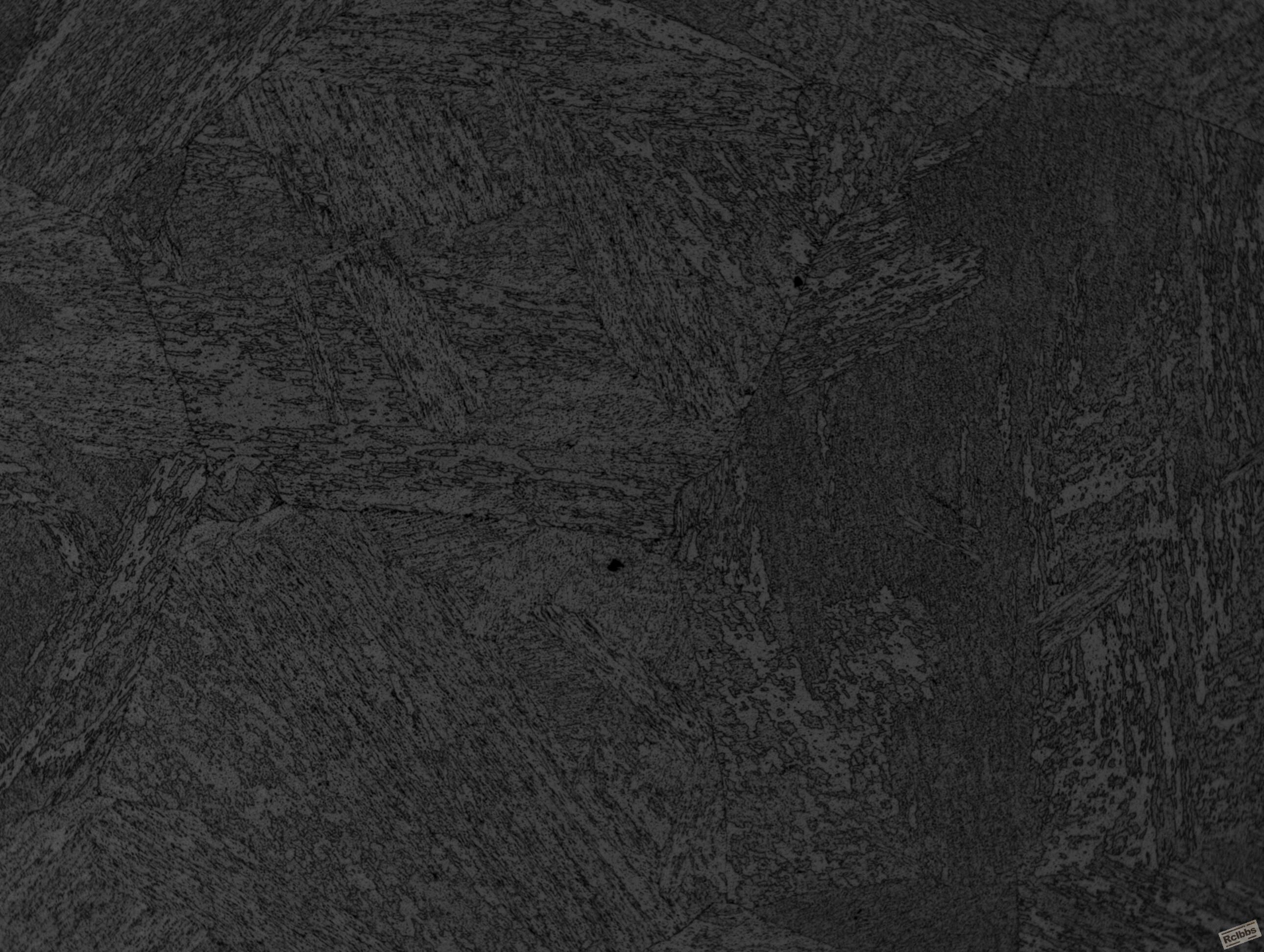

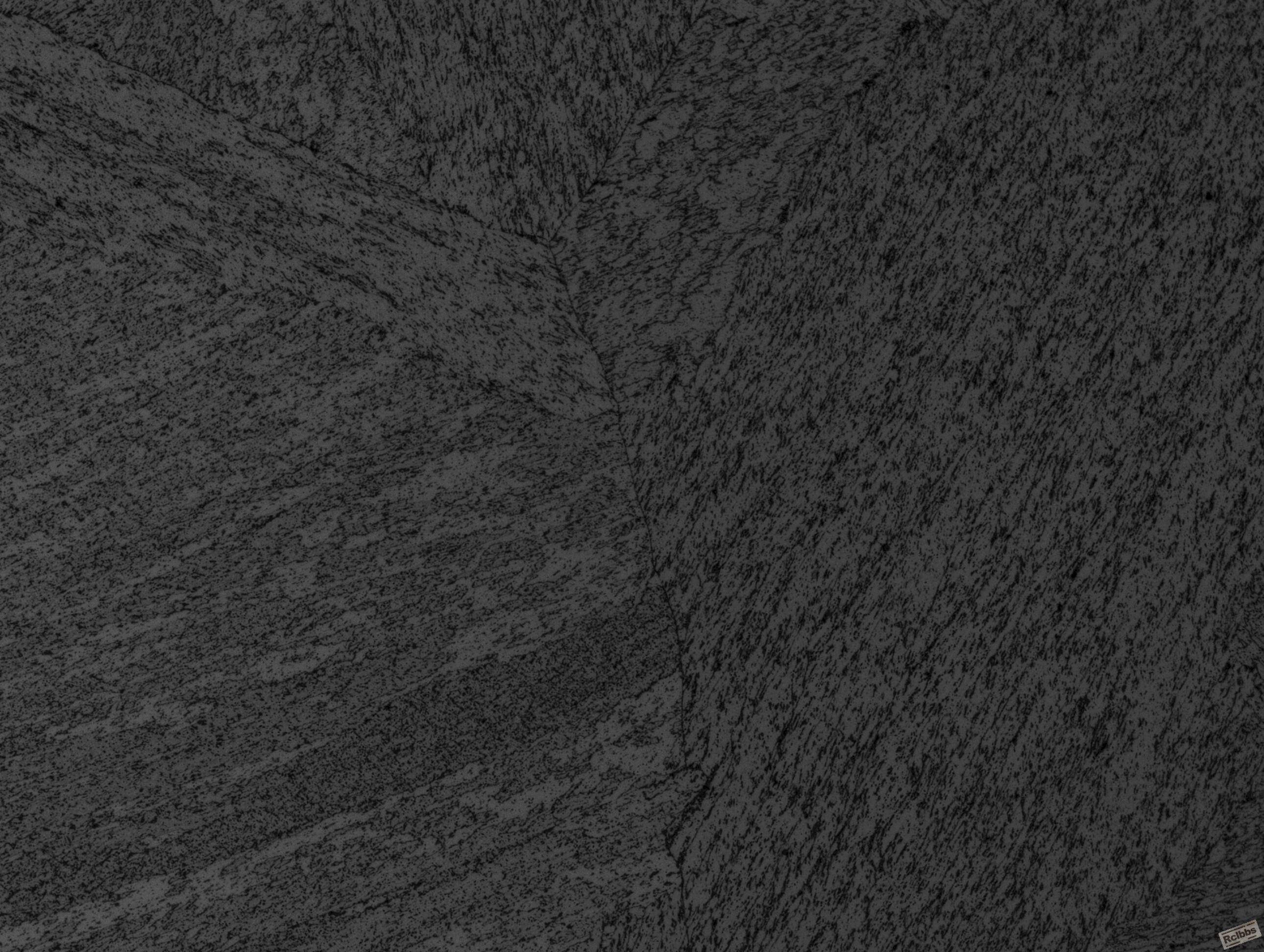

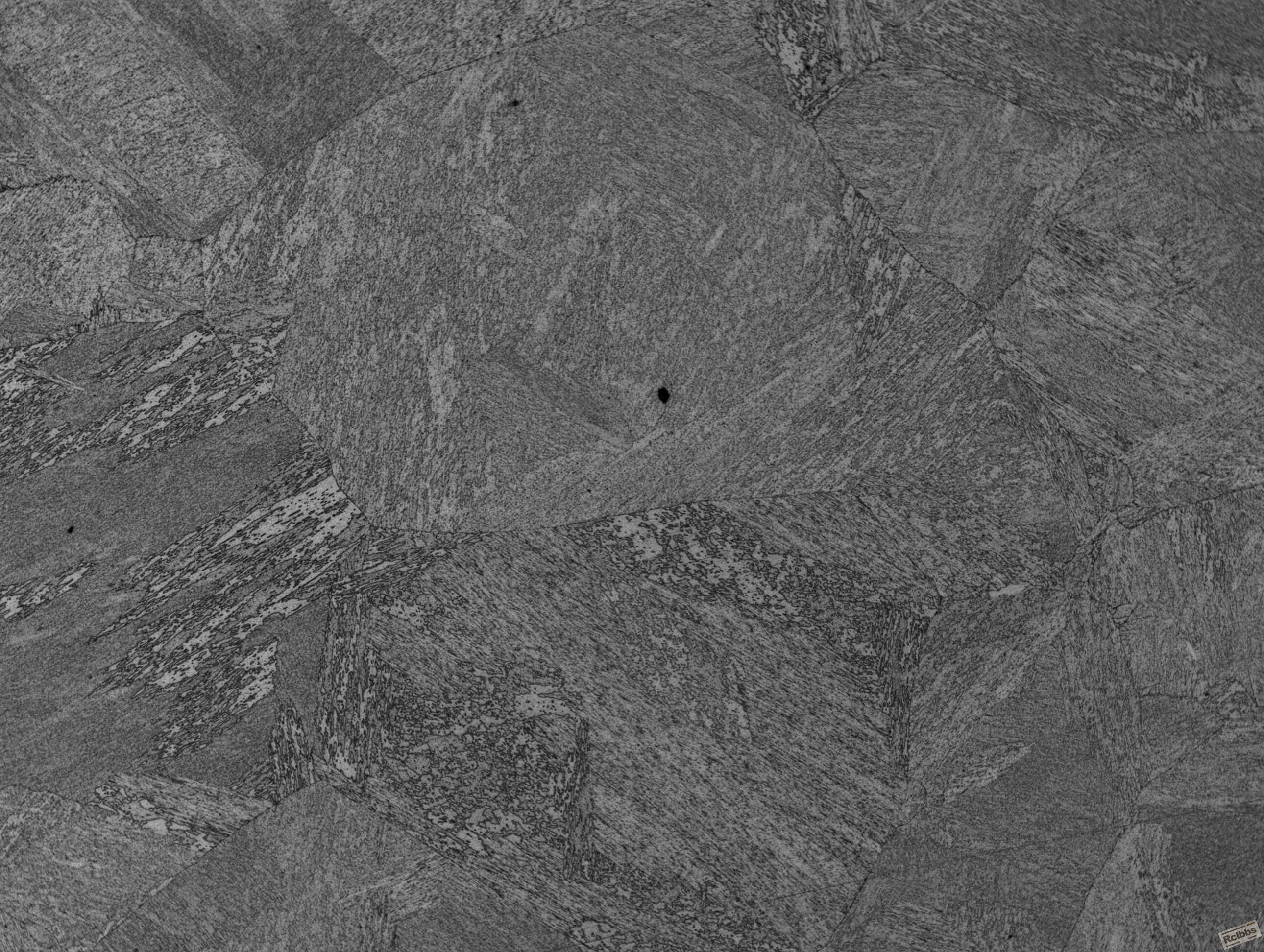

这两张50倍
这两张100倍
这两张200倍

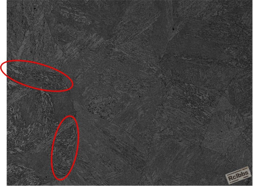

F22(应该是类似12Cr2Mo),具体工艺不详,硬度HBW5/750 270左右,以上图为硝酸酒精腐蚀60s左右。
大块白色的地方看着是不是很像大块大块的粒贝,其他地方应该是大块的回索吧?~~
发表于 2014-12-10 14:21:06 | 显示全部楼层
同意楼主的观点,不过LZ的晶粒有点大哦
 楼主| 发表于 2014-12-10 14:33:08 | 显示全部楼层
是啊,晶粒度已经比0级还要惨了。。~~
基体是回索,图中这个红圈是不是贝呢~~是贝残留还是贝已经被回火了,还是也是回索的一部分?
签到天数: 128 天
发表于 2014-12-10 16:19:38 | 显示全部楼层
画圈的部分是已回火的粒贝,其中有回火马氏体+残余奥氏体。

你对于组织的判断是对的。但是该材料最大的问题应该是晶粒度太大了。金相照片上最好标上标尺。

粗大组织,晶界非常清楚,这样的材质强度就不会高。
