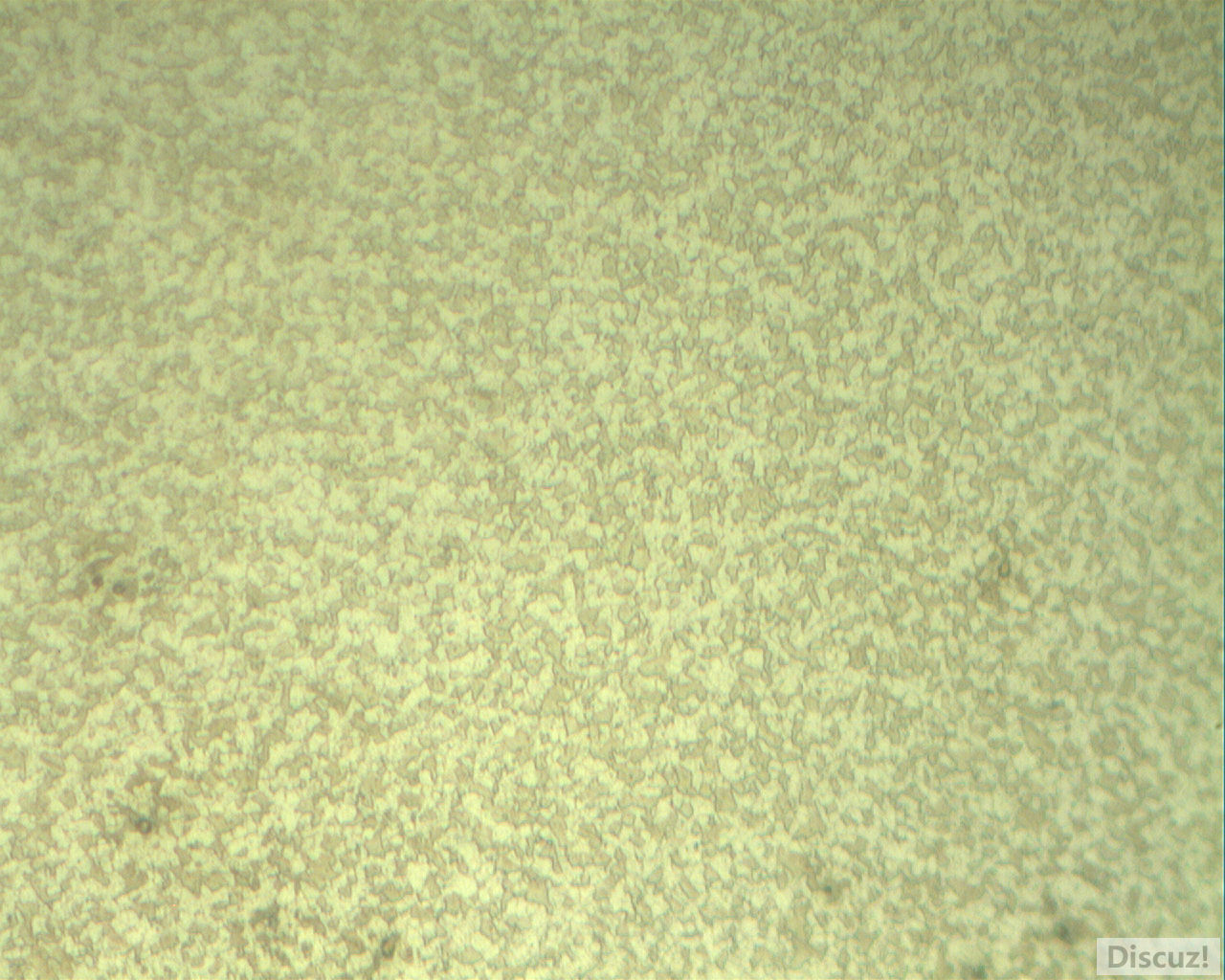

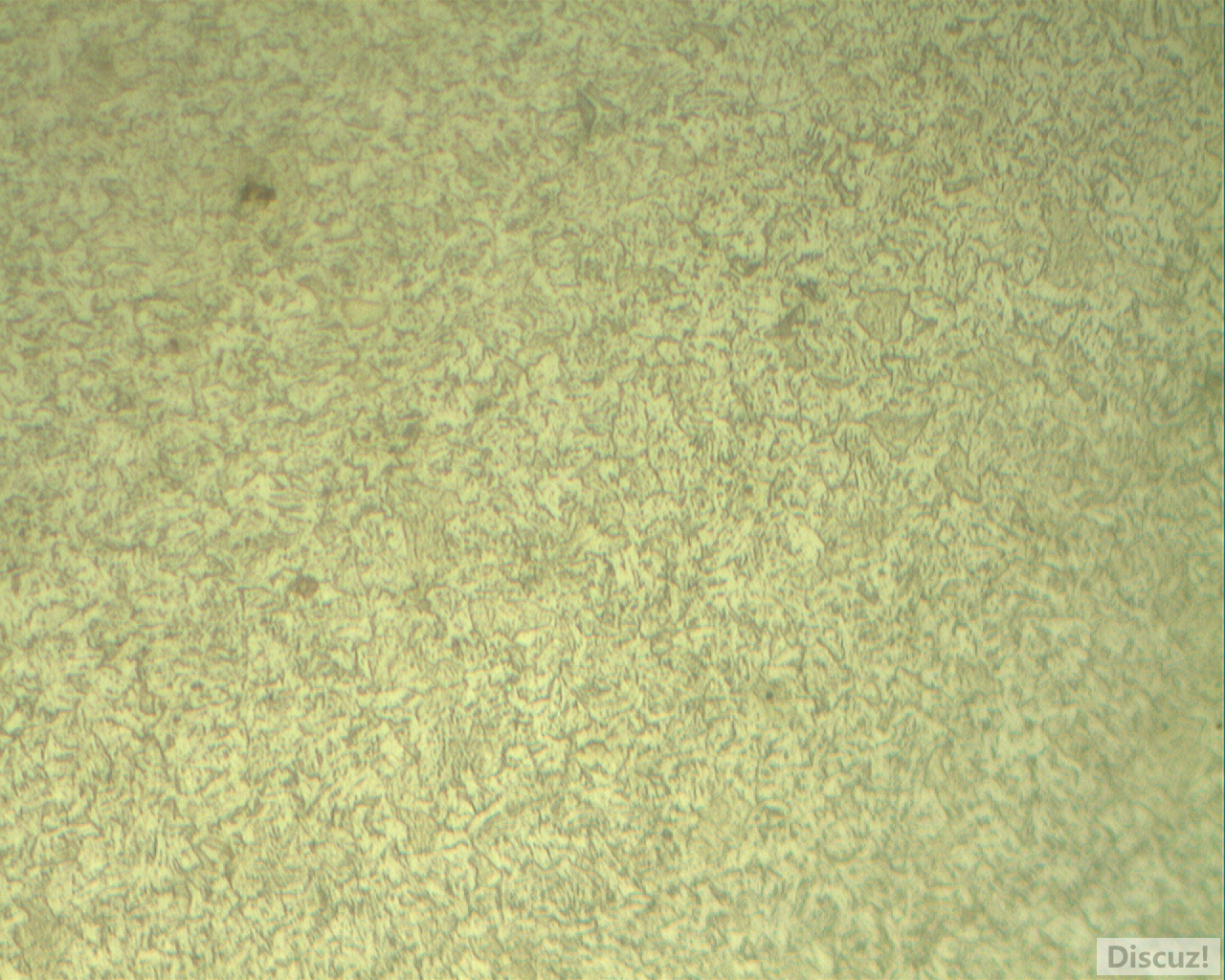

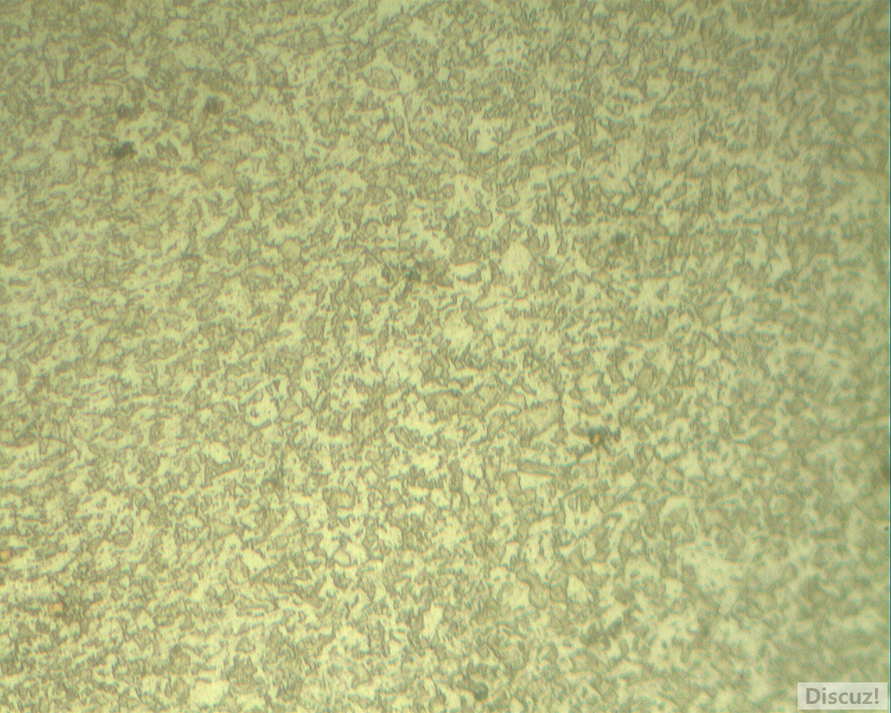

小弟这三幅图片是一个工件,焊接钢盘条圆柱状的,分别是直径5.5mm的,经过拉拔后直径2.5mm的和2.5mm退火后的组织
直径5.5mm

直径2.5mm

直径2.5mm退火

 楼主| 发表于 2014-12-13 08:51:07 | 显示全部楼层
各位大大帮着分析一下什么组织就行
 楼主| 发表于 2014-12-13 08:55:58 | 显示全部楼层
图片是400X,工件属于低合金钢

发表于 2014-12-13 12:26:28 | 显示全部楼层
铁素体组织,退火效果最后一张是最好的。
 楼主| 发表于 2014-12-13 14:18:34 | 显示全部楼层
fengyonghe 发表于 2014-12-13 12:26
铁素体组织,退火效果最后一张是最好的。
老师,除了铁素体还有没有珠光体。拉拔过程属于加工硬化,会不会导致组织发生变化。
发表于 2014-12-13 14:20:19 | 显示全部楼层
都很正常啊,,,有何疑问?

发表于 2014-12-13 14:39:30 | 显示全部楼层
rgesra 发表于 2014-12-13 14:34
就是想让帮着看看是什么组织,拉拔后组织有没有变化。
冷拔组织不会改变F+P的。。只是变形了
 楼主| 发表于 2014-12-13 14:42:55 | 显示全部楼层
silverius 发表于 2014-12-13 14:39
冷拔组织不会改变F+P的。。只是变形了
老师,您给指出一下,第一个图片里那个是珠光体。
 楼主| 发表于 2014-12-13 14:44:09 | 显示全部楼层
冷拔组织不会改变F+P的。。只是变形了
颜色发暗灰的是珠光体吗?
发表于 2014-12-13 14:45:52 | 显示全部楼层
不是老师,,,都是来学习的
白色是F,另外的是P。
你没说是什么材料的,只是根据你第三张图(退火)来判断。
签到天数: 128 天
发表于 2014-12-13 14:48:15 | 显示全部楼层
你这显微镜的成像不清楚,少量珠光体看不到。
 楼主| 发表于 2014-12-13 14:48:34 | 显示全部楼层
silverius 发表于 2014-12-13 14:45
不是老师,,,都是来学习的
白色是F,另外的是P。
你没说是什么材料的,只是根据你第三张图(退火)来 ...
C                  Mn                     Si                    P                    S                     Ni                Mo                   Cr                  Ti                  Cu
0.075        1.526        0.567        0.008        0.006        0.473        0.328        0.051        0.086        0.072
这是主要成分
 楼主| 发表于 2014-12-13 14:53:17 | 显示全部楼层
根据成分来看,珠光体是否存在。
发表于 2014-12-13 15:02:45 | 显示全部楼层
rgesra 发表于 2014-12-13 14:48
C                  Mn                     Si                    P                    S                     Ni                Mo                   C ...
对的,F+P,因为有Ti,所以晶粒比较细小
发表于 2014-12-13 15:56:14 | 显示全部楼层
那么一点点Ti有作用么?晶粒粗细跟热处理有关吧!F+P
签到天数: 294 天
发表于 2014-12-13 16:38:57 | 显示全部楼层
你这图像拍的不好,组织特征不太清晰,样品磨的不够平,组织为F+P,支持4楼看法,第3张图片组织最好。楼主可以装个带景深拓展的分析软件,这样子拍出来整张图都是清晰的。
发表于 2014-12-13 18:19:02 | 显示全部楼层
一般Ti就是这么个量,差不多了,因为这个C本身就低
签到天数: 253 天
发表于 2014-12-13 19:01:21 | 显示全部楼层
rgesra 发表于 2014-12-13 08:55
图片是400X,工件属于低合金钢
请问你退火温度多少?
