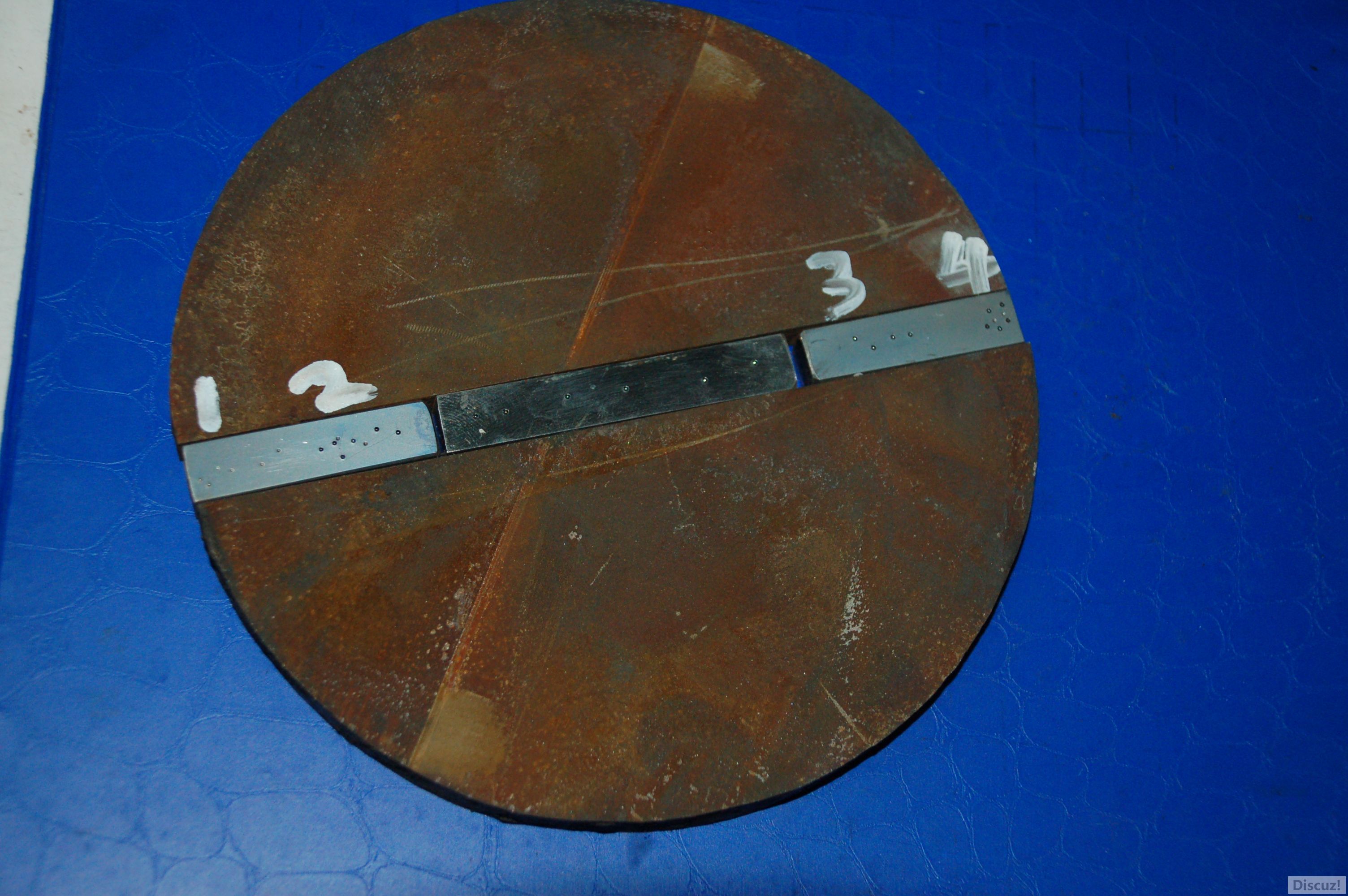

零件上部一位置横向取样,同一圆周方向硬度检验
1——50-52HRC
2——23-24HRC
3——15HRC
4——18-20HRC

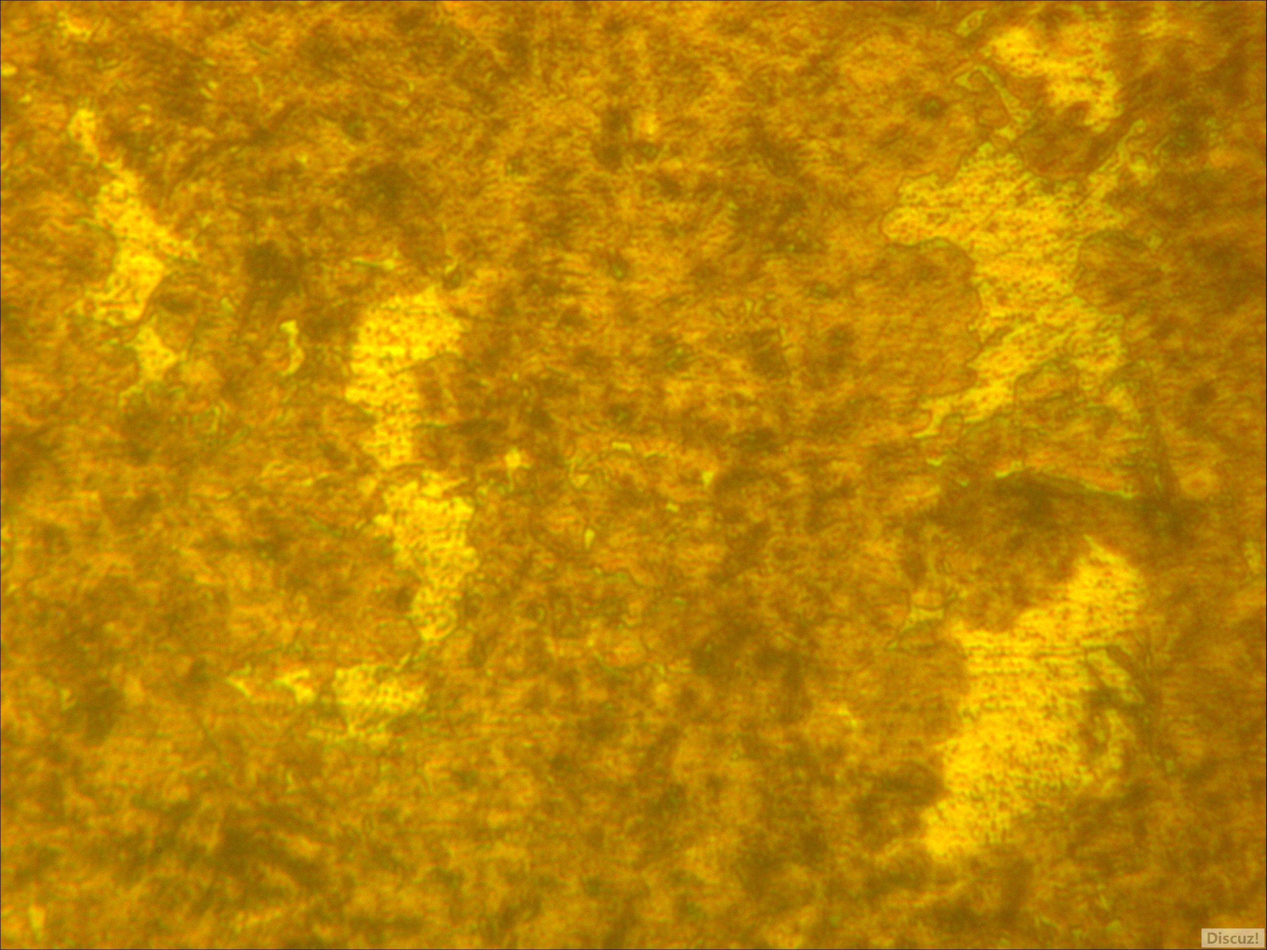

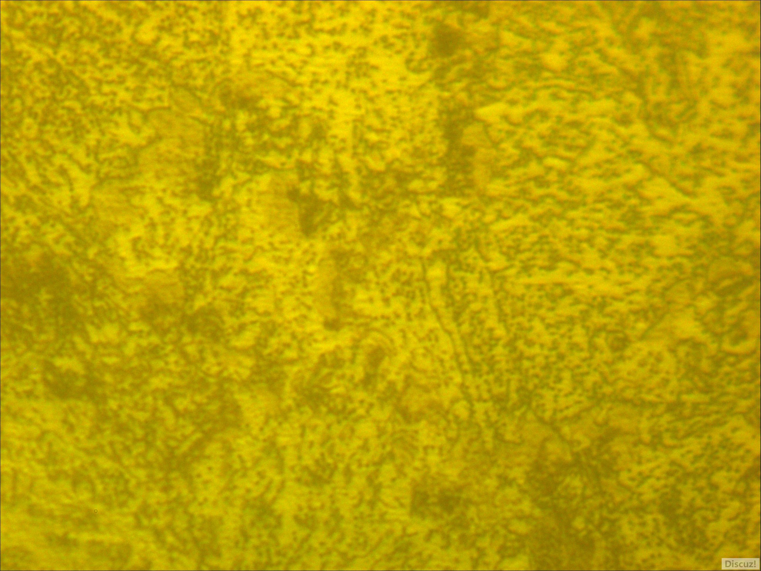

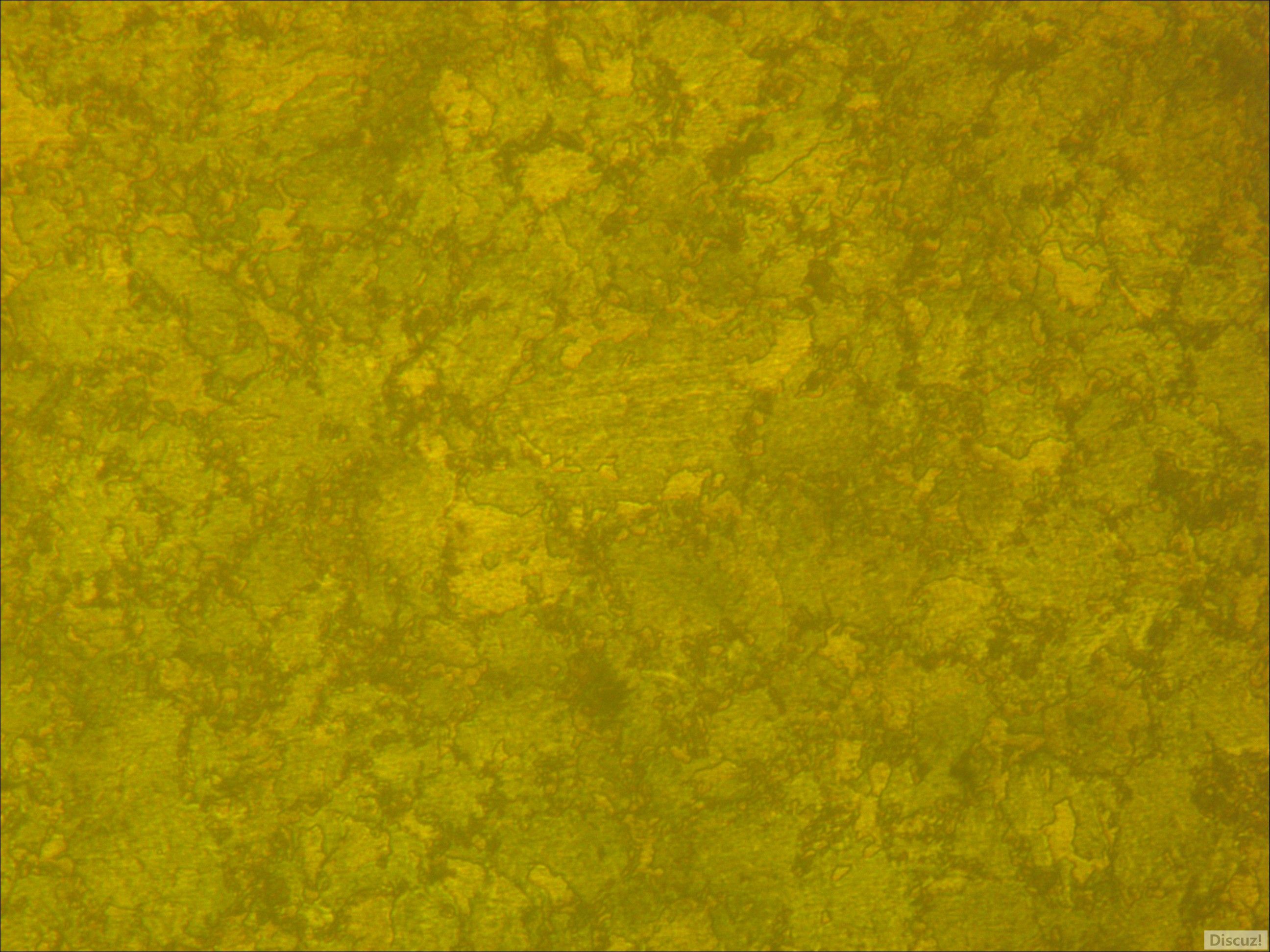

 楼主| 发表于 2014-12-13 22:34:49 | 显示全部楼层

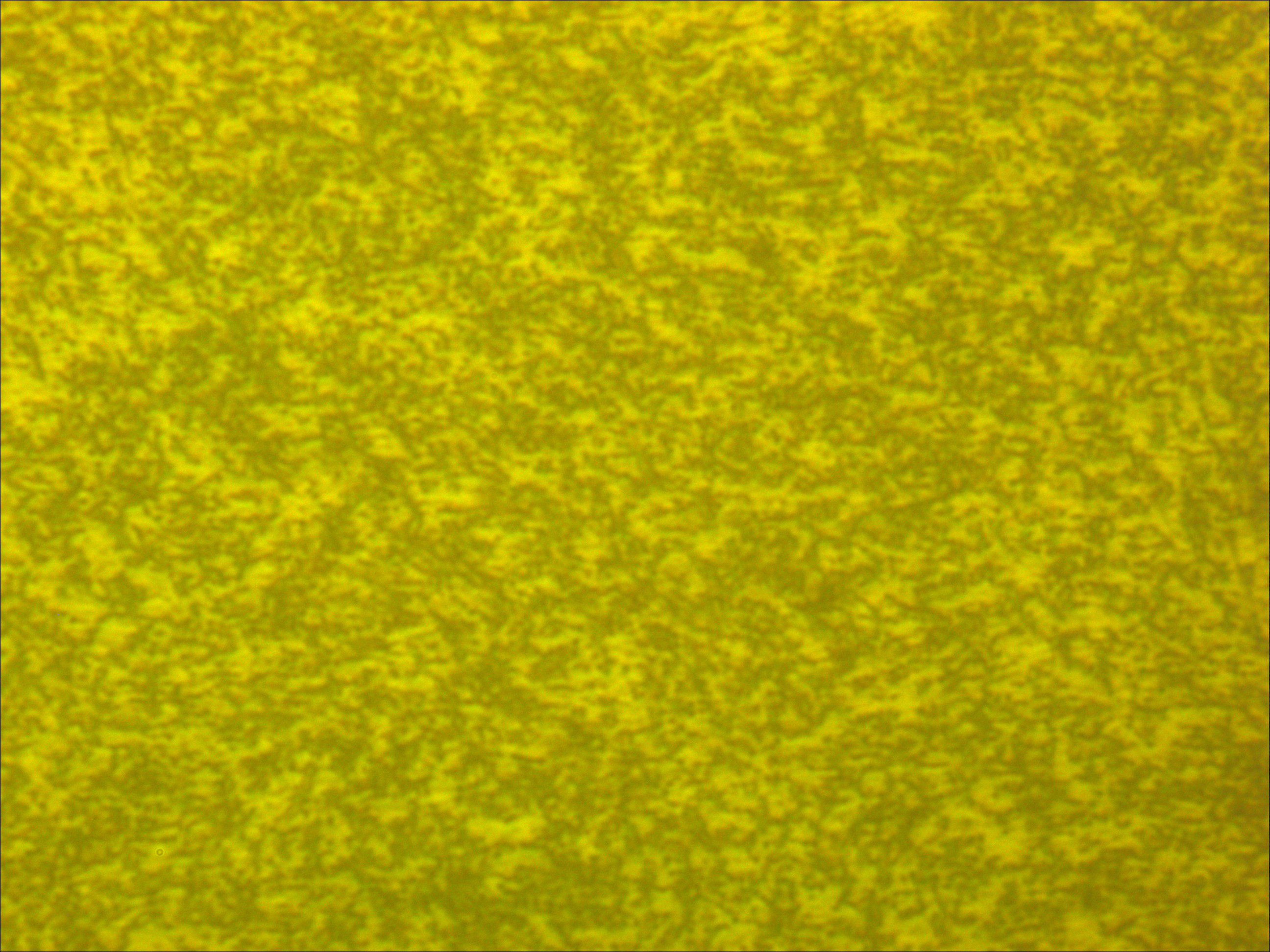

                             各位置金相图片
1位置-100X
1位置-100X
1位置-400X
1位置-400X
2位置-100X
2位置-100X
2位置-400X
2位置-400X
2位置-800X
2位置-800X
3位置-100X
3位置-100X
3位置-400X
3位置-400X
3位置-800X
3位置-800X
4位置-100X
4位置-100X
4位置-400X
4位置-400X
4位置-800X
4位置-800X

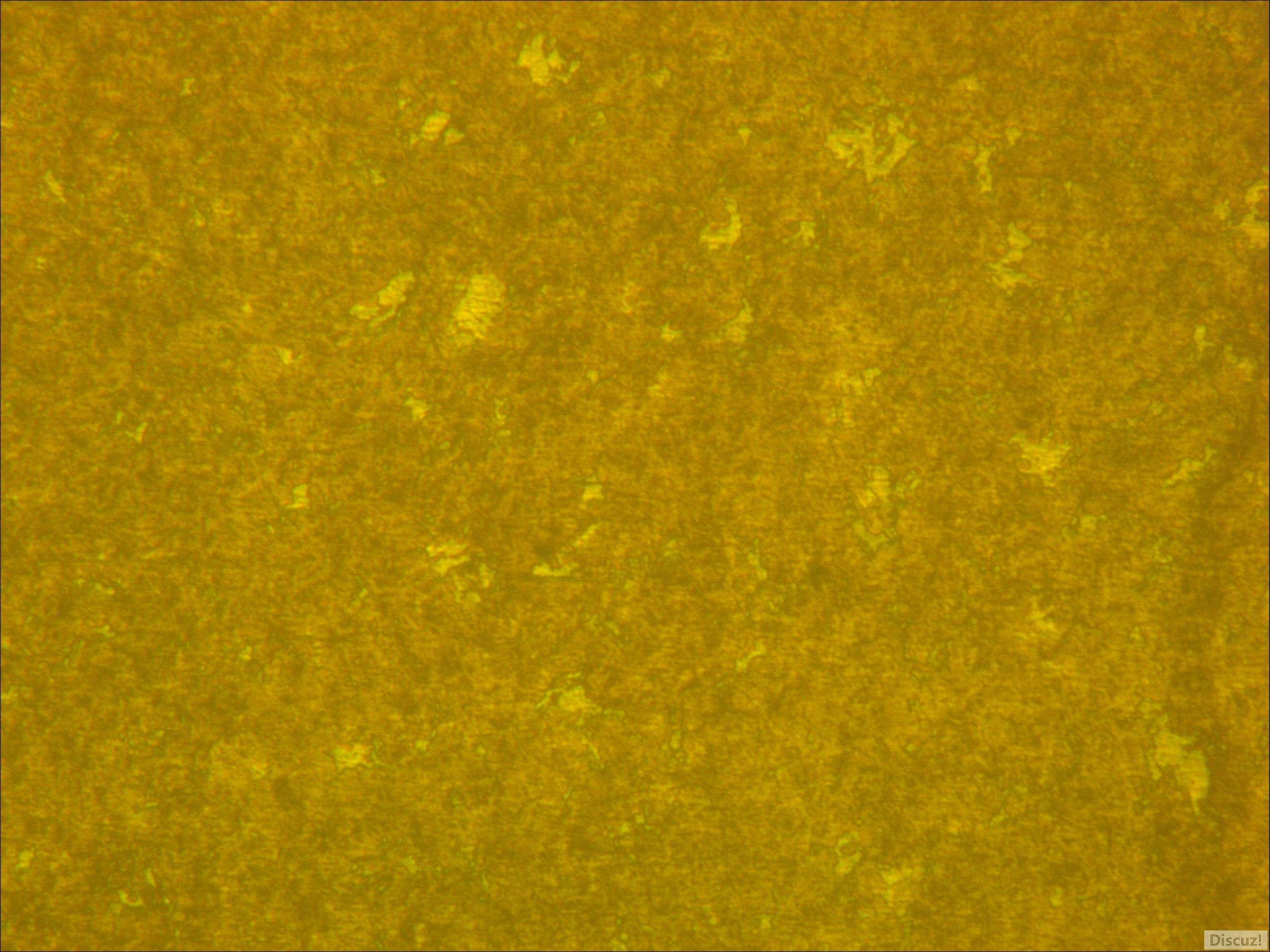

签到天数: 171 天
 楼主| 发表于 2014-12-13 22:40:00 | 显示全部楼层

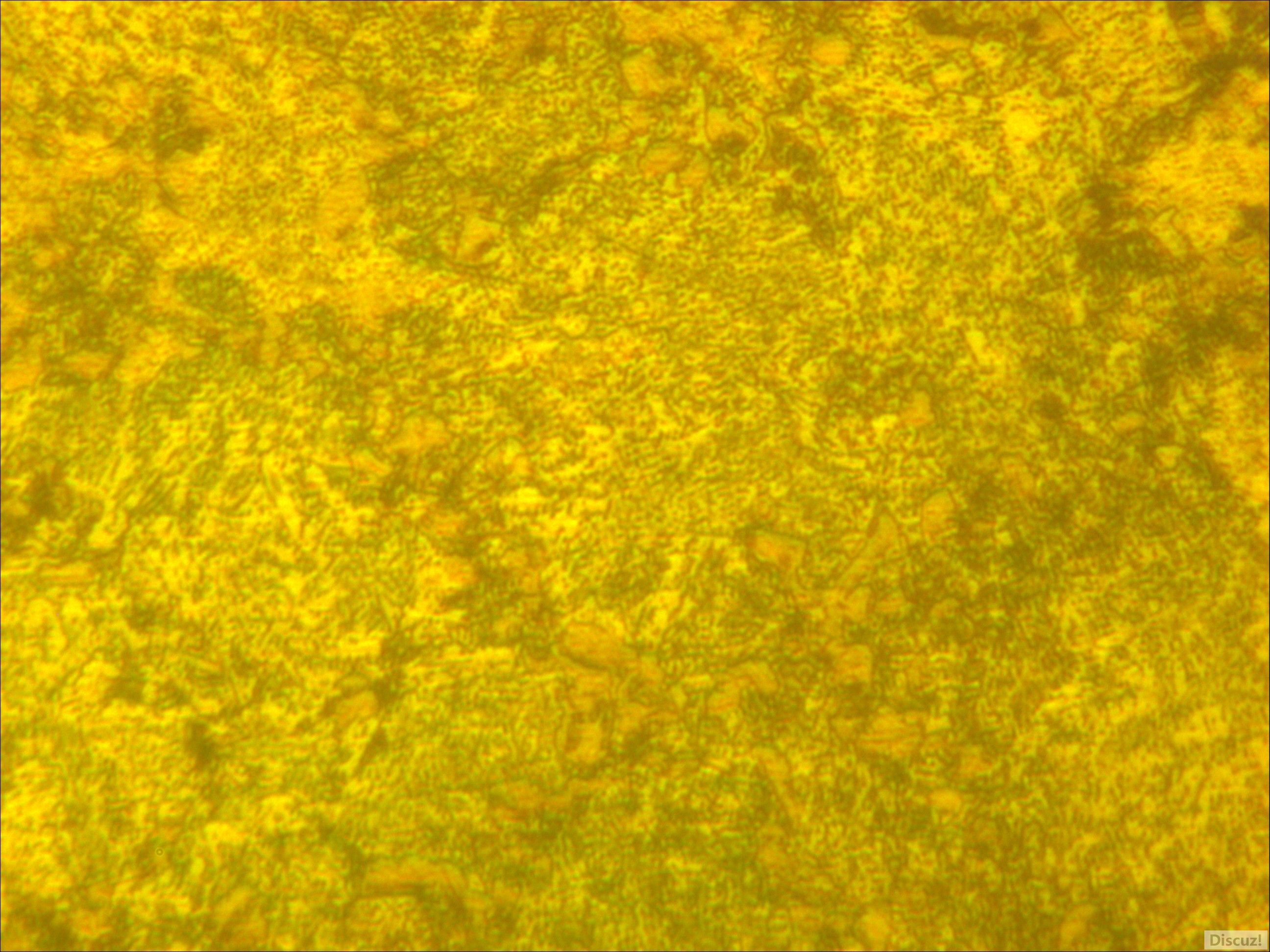

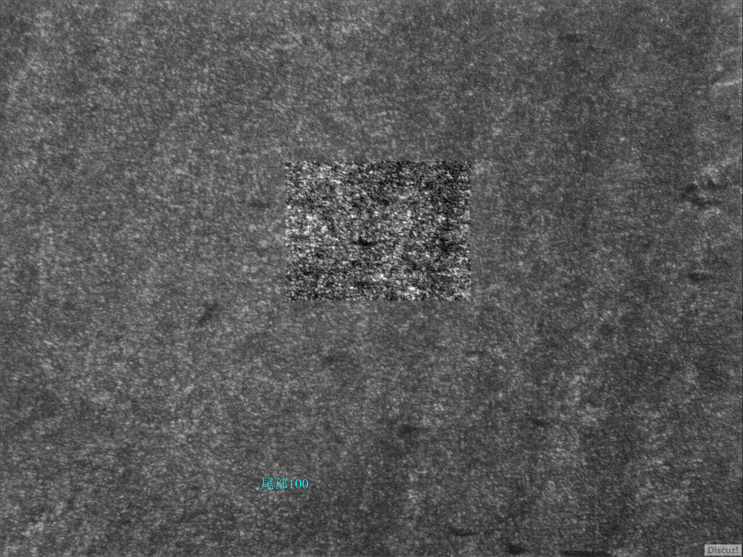

零件尾部附近硬度比较均匀:HRC14-16,金相图片如下:
尾部-100X
尾部-100X
尾部-400X
尾部-400X
尾部-800X
尾部-800X

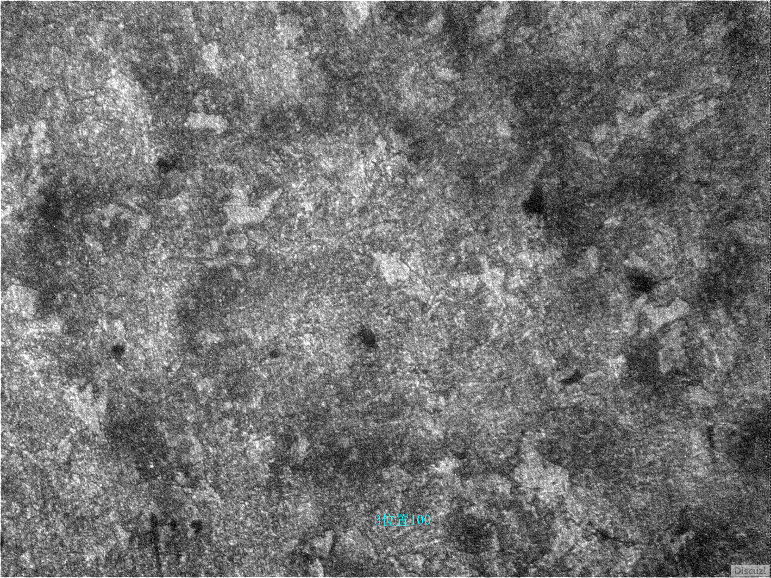

问题请教 (1)4处的组织是淬火不匀组织还是550℃以上回火组织?
              (2)尾部组织与上部3或4处组织是否相同?
签到天数: 128 天
发表于 2014-12-14 02:07:51 | 显示全部楼层
              (2)尾部组织与上部3或4处组 ...

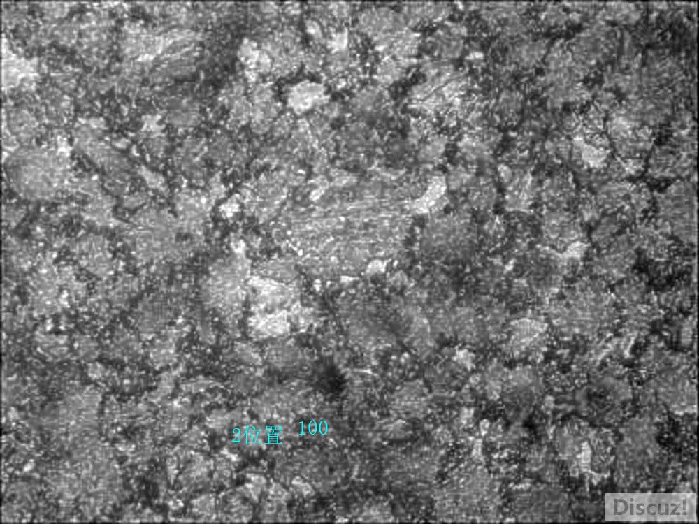

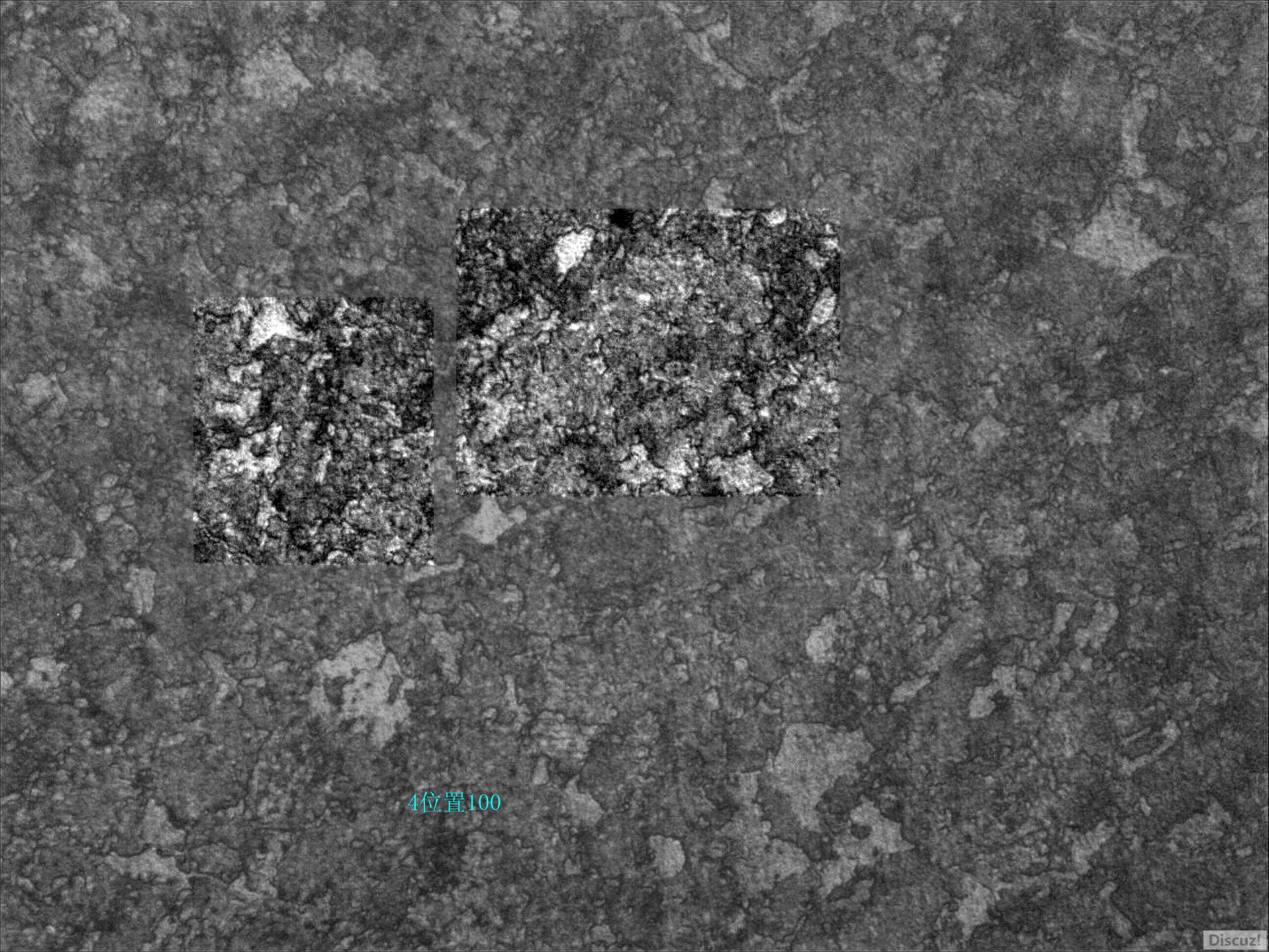

除了尾部其他位置都是贝氏体组织,位置4有大量铁素体,铁素体量或许有50%。位置3也有大量铁素体。尾部是回火索氏体。图谱做了黑白处理。
签到天数: 128 天
发表于 2014-12-14 19:08:35 | 显示全部楼层
              (2)尾部组织与上部3或4处组 ...
2位置有沿晶屈氏体组织
