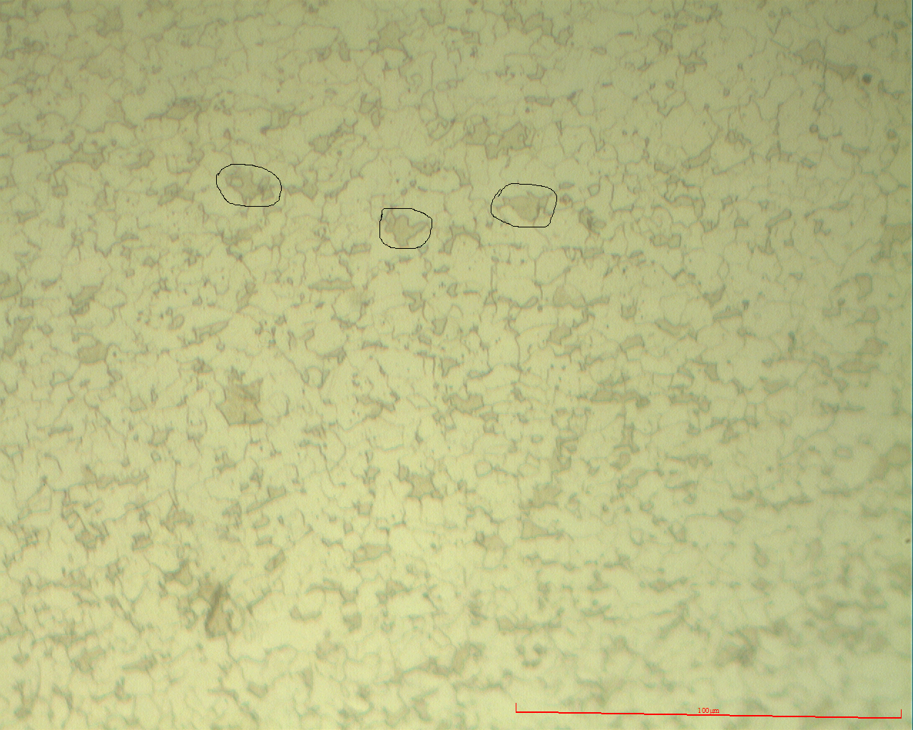

C        Si        Mn        P        S        Ni        Cr        Cu        V        Mo        Ti        AL
0.0820         0.6890         1.4080         0.0140         0.0100         0.0310         0.1240         0.3850         0.0210         0.1190         0.0370         0.0130

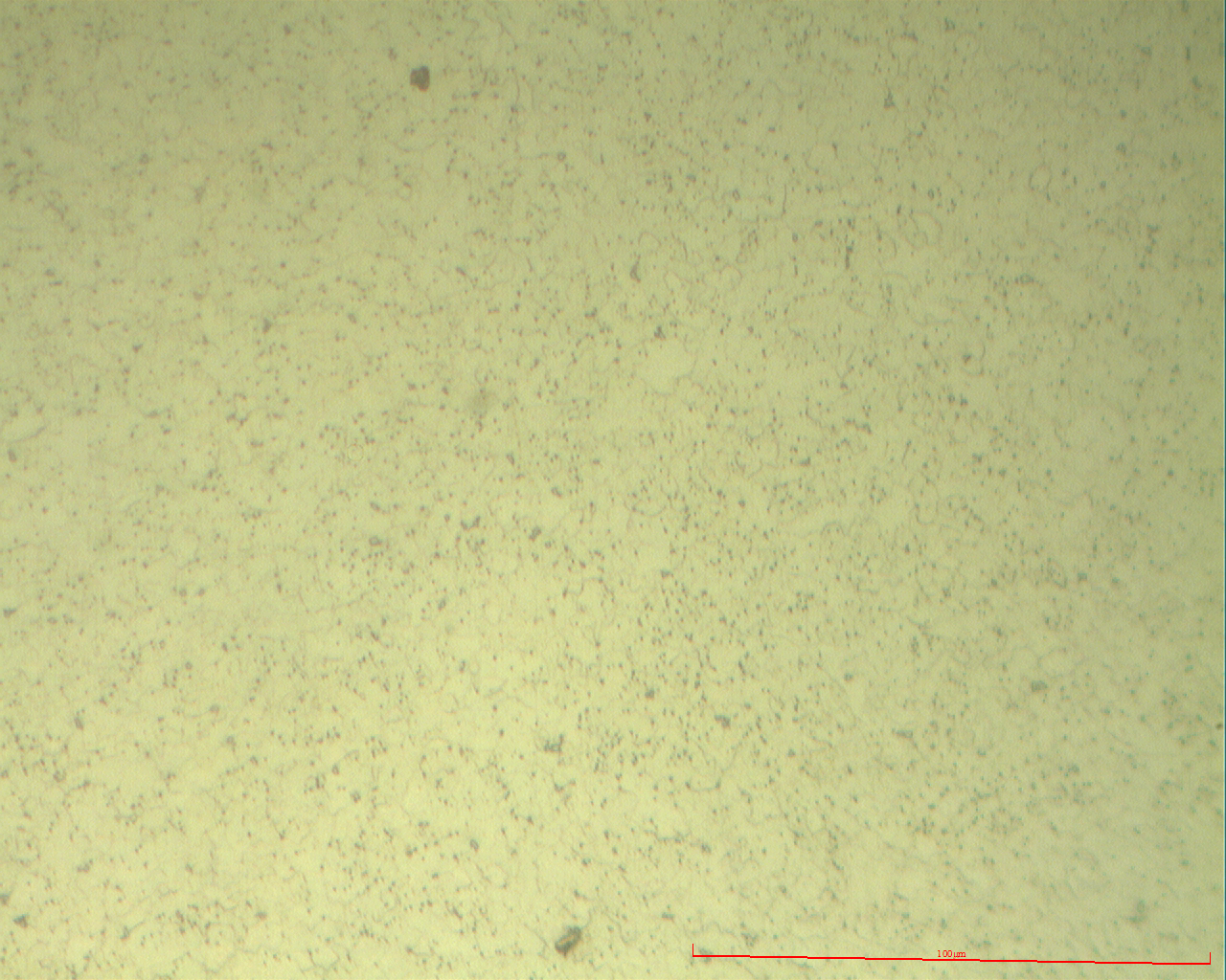

上面是主要成分,工件分三个,一个直径5.5,mm、一个经过拉拔到直径3.5mm,一个经过退火直径3.5mm
大家帮着看看组织为什么组织,我画圈的是珠光体吗?属于什么类型珠光体?
直径5.5mm
直径5.5mm
直径3.5mm
直径3.5mm

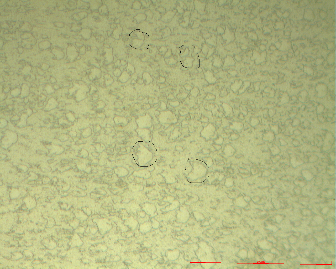

直径3.5mm退火
直径3.5mm退火
退火的件我腐蚀好多次都不是很好,大家将就看下。大家觉得这个退火属于什么退火。

还有你把细节说的更详细点。。。但是5.5mm拉拔到3.5,这一步是加热状态时拉拔的还是冷却下来后拉拔的???
最后你的退火。。是把拉拔后,冷却到室温,再重新加热退火嘛?温度多少?

我们是焊材生产厂家,主要流程就是把直径5.5mm的盘条拉拔到需求的直径,拉拔过程是冷拉拔。退火温度680,保温7h,真空退火。

拉拔后的产品温度基本室温。
发表于 2014-12-14 17:58:39 | 显示全部楼层
冷拔的话,肯定是f+P,不会改变组织。
680.球会退火?。。。那应该是F+粒状P
 楼主| 发表于 2014-12-14 18:17:45 | 显示全部楼层
应该是再结晶退火,是不是温度不够导致成球化退火
 楼主| 发表于 2014-12-14 18:19:35 | 显示全部楼层

我画圈的是珠光体吗?

温度肯定不对,,,,680,,连a1线都不到。。。
发表于 2014-12-14 18:23:11 | 显示全部楼层
rgesra 发表于 2014-12-14 18:19
我画圈的是珠光体吗?
肯定是F+P,至于画圈的,不清楚.如果是冷拔的话,组织会变形,建议你做纵向面。。

那些块状物,怎么看都不象珠光体------------------------------

发表于 2014-12-15 00:12:59 | 显示全部楼层
第1图:铁素体,纯铁的组织就是有明有暗,不要怀疑是珠光体。就是20钢也没有这么多珠光体
第2图:冷变形的横截面,那些块状物是拉长晶粒的横截面
第3图:那些黑点状的是氧化物,绝不是球化组织。另取样做一次。再结晶退火温度一定在A1以下,球化退火温度一定比680度高许多。你以为温度低了会球化吗?

能不能圈点下,那里是珠光体?
签到天数: 108 天
发表于 2014-12-15 08:18:04 | 显示全部楼层
都是铁素体,木有看到珠光体。

这个产品以前是不用退火的,直接拉拔到直径1.2mm。这次的产品再由3.5拉拔到1.2过程中断裂严重,才进行退火。按你的经验来看,是不是组织不合理导致的严重断裂,还是其他什么的原因。

额。。。我只是纯粹根据信息判断的。第二张图楼主一定说是冷拔,那该怎么判断呢,变形后的组织确实不好看,所以我就按工艺直接判断了。。。。
第三张,,680℃,a1不到,,刚好是球化退火后的冷却起始温度,图片乍一看上面点点的黑色,以为是粒状P。。。
好吧,,,看来这帖子我犯了很严重的错误,判断的太随意了。。。
老师说的,有关C含量低就没有渗碳体,,我还要再想想。。。按理说,不管什么元素,都是先固溶到Fe里(或溶解到液相),因为每种元素在Fe中的溶解度不同,所以析出的时间和量也有差异。
所以只要合金元素还没有多到到完全闭合一个相区的量,那在A—F的时候,就会有(Fe,C)析出。。。。
纯粹个人理解,我今天也再自己想想

有些合金元素与碳的结合是从液态结晶开始的,TiC就是,Cr7C3是,奥氏体化也独立存在。1Cr18Ni9Ti中的Ti也是。其实他那么低的倍数想看到珠光体不行,也可能在晶界上有Fe3C析出,不知他们很少用到500倍以上的原因。让我们用100倍照片去判断800倍的图像,我经常感到无可奈何。
