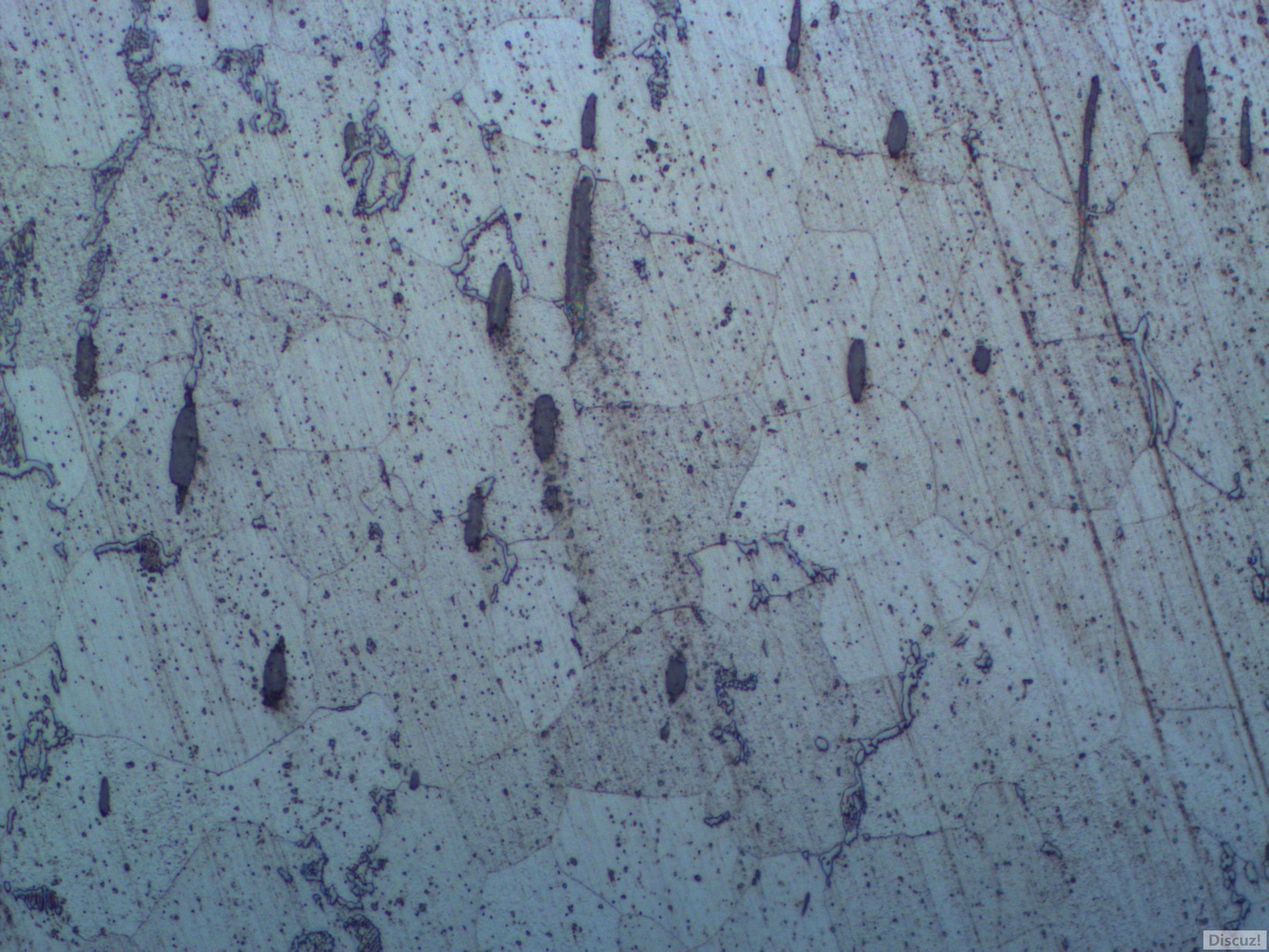

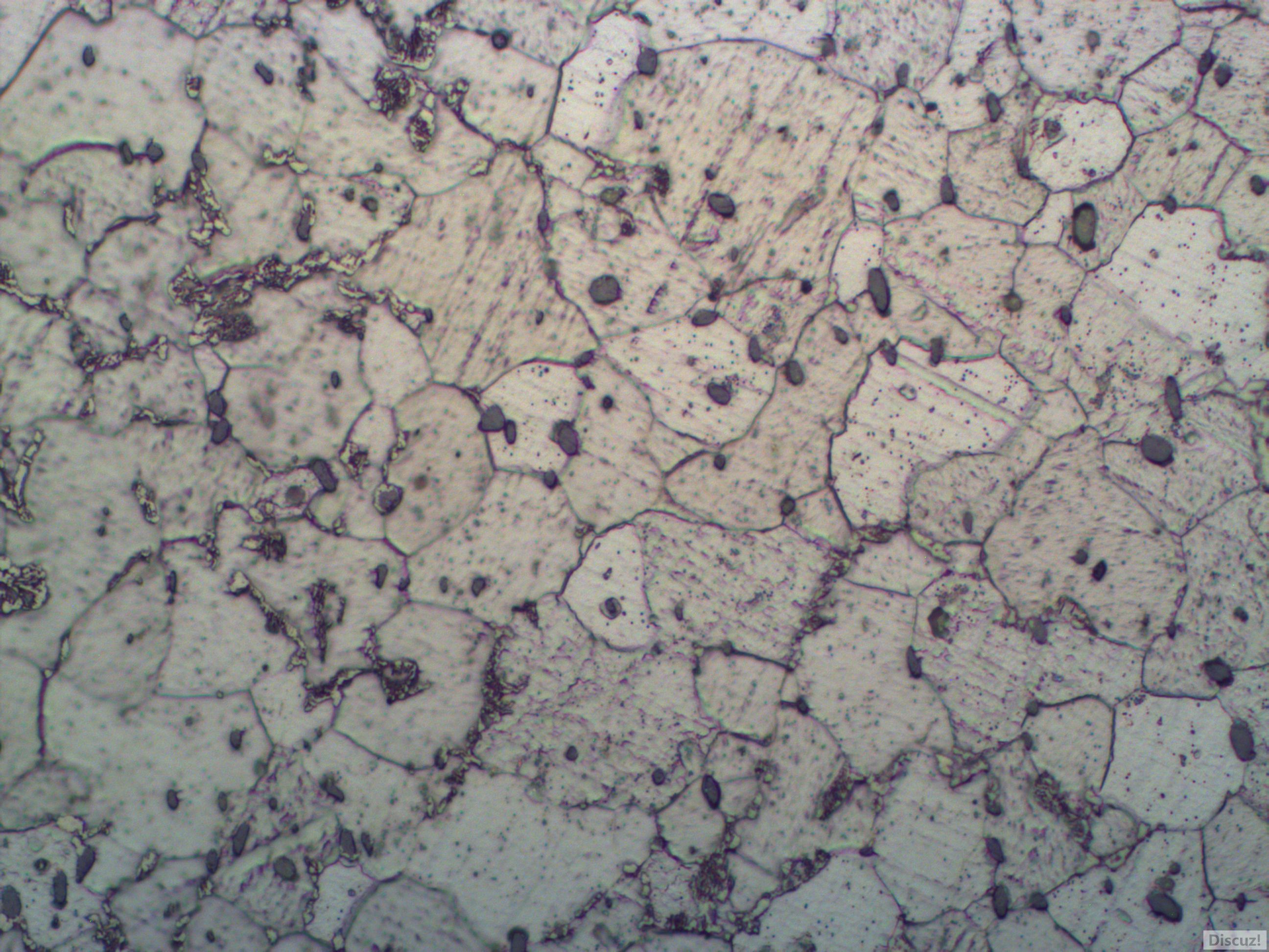

两张图片,一张横向,一张纵向,含硫明显,请问能看见含碳吗?是球化退火图片吗?与纯铁对比,不是纯铁。低碳钢通过何种处理方式能达到该种效果?晶界处是啥东东?
有该种材料的厂家请与我联系,不论是国产还是进口。图片为500倍。
不知道材料,不出意料该材料应该是退火态。该材料含硫和铁,硫含量打到0,5%。但是没检测出碳。我想知道有这种材料吗?

这个可能是属于含硫的低碳易切削钢,参考关于易切削钢的资料吧。目测含碳量约0.1%。您可以找找相关的资料了解一下。比如美国牌号1215,12L14之类的。

参照GB/T 8731-2008 易切削结构钢

可以用光谱仪测一下元素成份。然后对照元素含量,及金相图片,可以查一下是什么材料

建议用光谱仪或化学分析的方法精确一点测定化学成分,然后再去对照吧。看金相只能知道是退火态低碳钢

嗯,应该是低碳钢退火后的材料,但是你说的夹杂物不好判断,最好做一下材料分析

该材料不是有色金属,含铁。锰和硫,苦于对不上任何材料牌号。不含碳。权威机构做过半定量分析了。

很难说是什么钢,有可能是10#,或者是ST37-2G之类的
