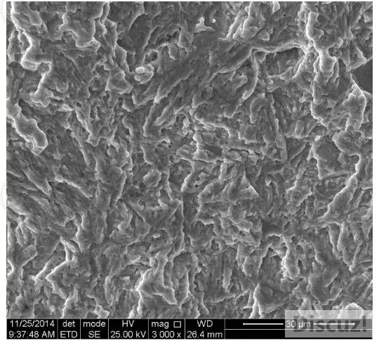

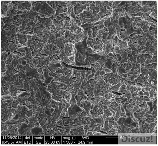

12.9级螺栓,第三方根据断口分析判断为疲劳断裂,下位断口SEM照片:
疑问:
我从照片上看不出,疲劳断裂的特征,图片中有明显的二次裂纹
签到天数: 72 天

同意,宏观是比较明显,是疲劳断裂。
但是SEM图片,比较奇怪,所以想问下

发表于 2014-12-15 22:22:36 | 显示全部楼层
SEM看不出是疲劳开裂,没有见到辉纹 。

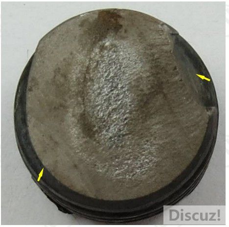

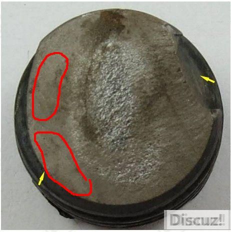

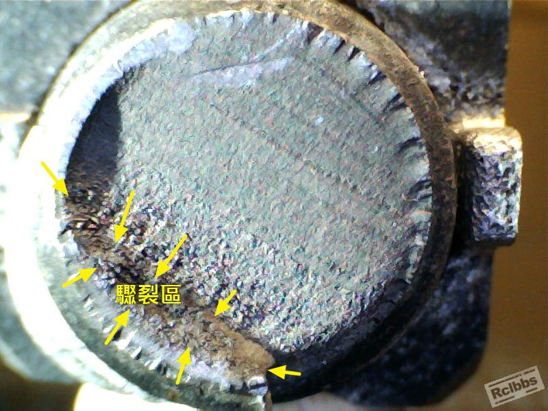

发表于 2014-12-15 23:19:23 | 显示全部楼层
一看就知道照片是剪切后发上来的,以后用jpg格式发原图,不要剪切,可以放大看就清楚多了。
这种样品他们什么都不做就可以发一张疲劳的报告出来,完全是想当然的作风。除非他们能在我画出的地方发现疲劳纹我才相信是疲劳。给你一张瞬断区的照片有什么用。 疲劳?、.JPG
右边黄色箭头所指的区域明显有一个台阶,这与疲劳特征不一样。
发表于 2014-12-16 08:48:43 | 显示全部楼层
接11楼
我怎么感觉是用圆棒切断机切断的呢,右面凹坑是下模受力区域。即定模。左面是上模位置,瞬间切断形成的断裂面。

发表于 2014-12-16 13:21:16 | 显示全部楼层
可以从裂纹源处看看。是不是该处应力集中很严重,或者有别的什么缺陷?简单下一个一个疲劳断裂的结论说明不了什么。
签到天数: 495 天
发表于 2014-12-16 16:55:05 | 显示全部楼层
右边的缺口是什么,这地方貌似攻丝深了,易产生应力集中,请确认

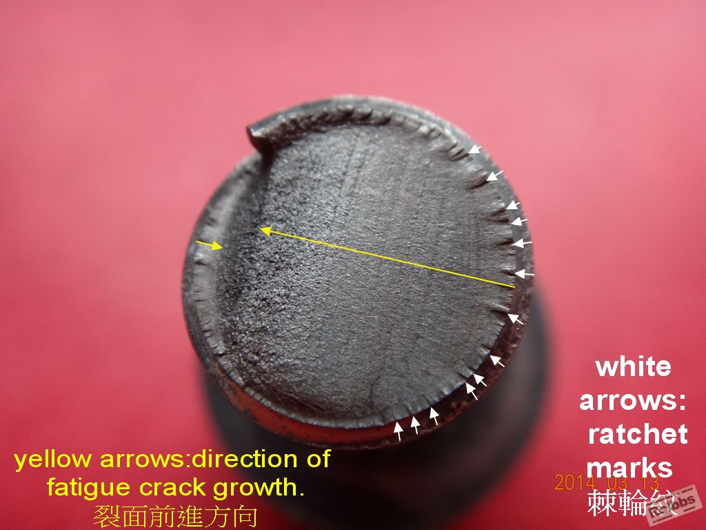

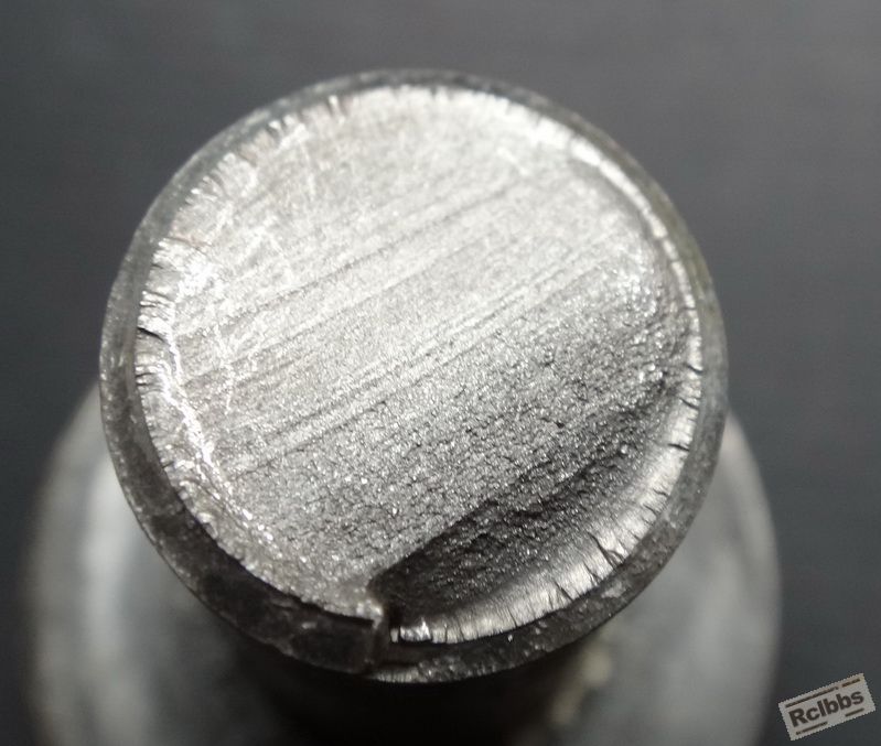

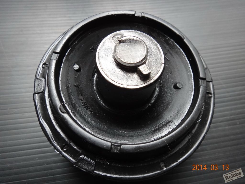

发表于 2014-12-17 20:19:23 | 显示全部楼层
hawkch 发表于 2014-12-15 11:20
第三方就这个水平,试问能做个漂亮的失效分析国内又能有几个机构?
這是斷裂的引擎腳固定螺絲. 我照得算專業吧?
