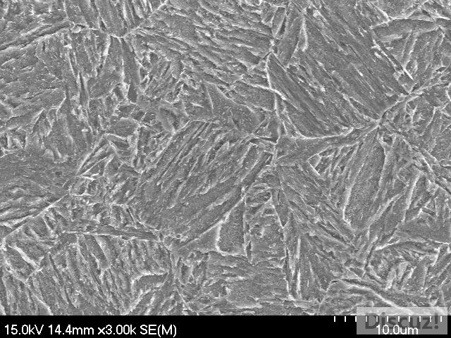

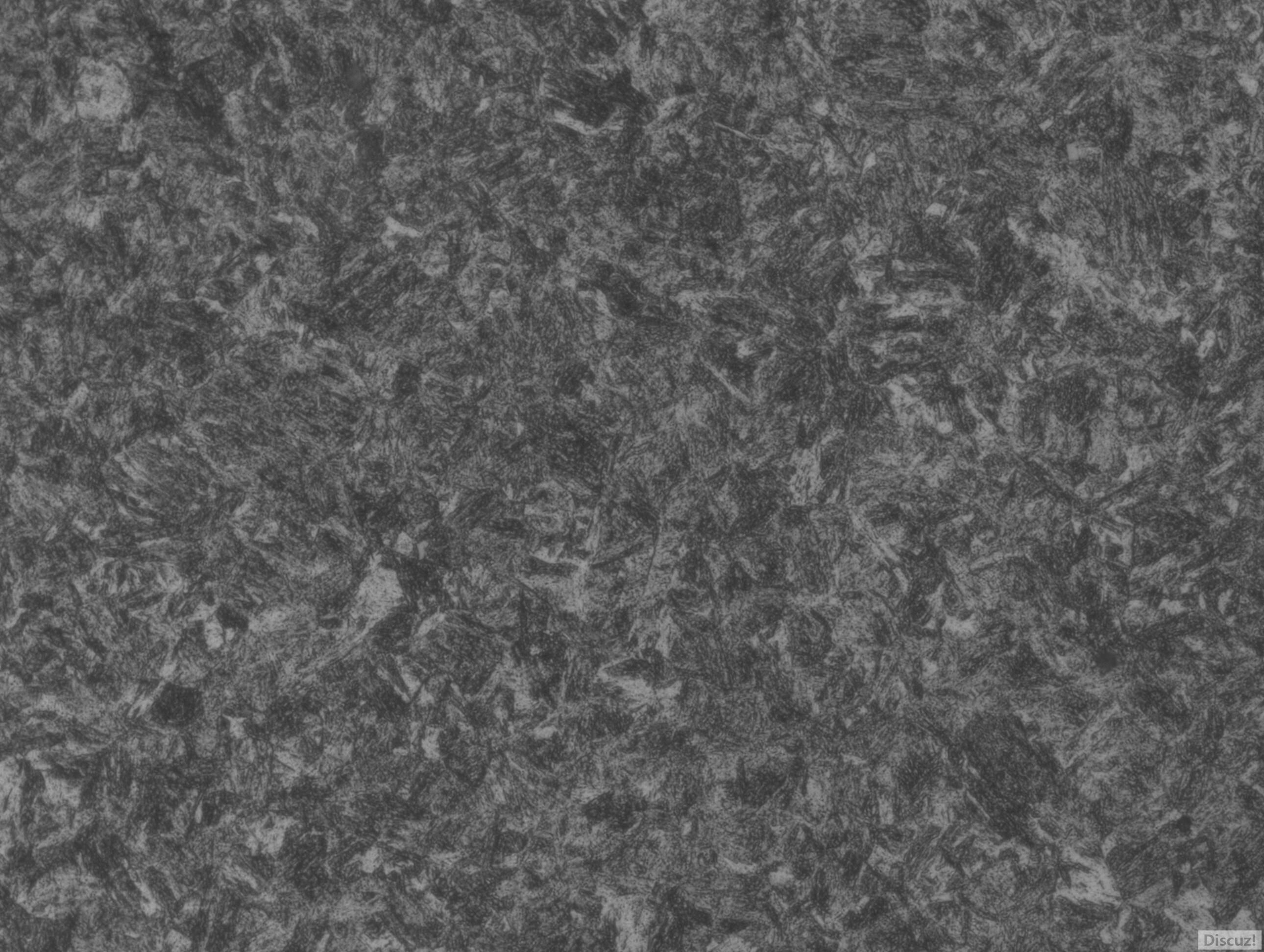

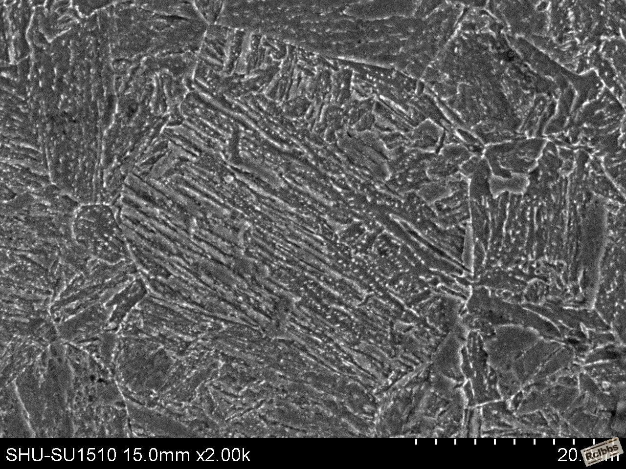

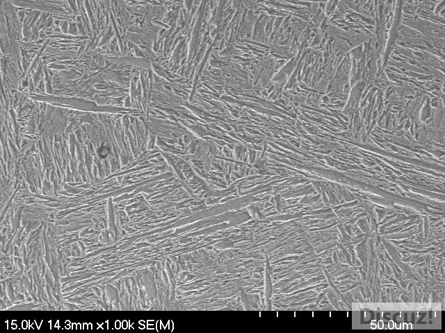

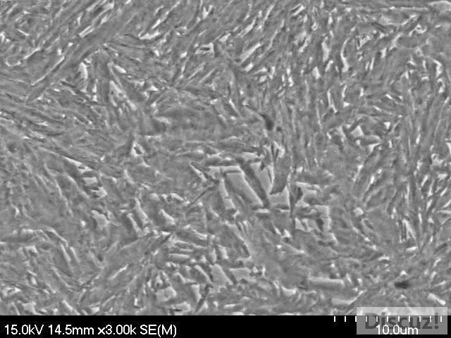

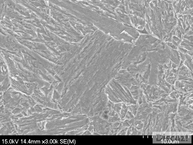

芯部
芯部这些是不是低碳马氏体,而且看起来比较纯净(既没有其余组织,也没有非常规颗粒析出)

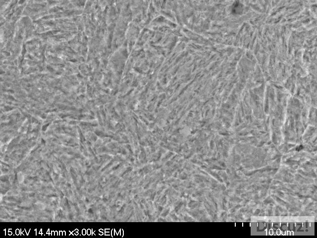

过渡区
右上是外表面,中间过渡区,左下是内部马氏体区?

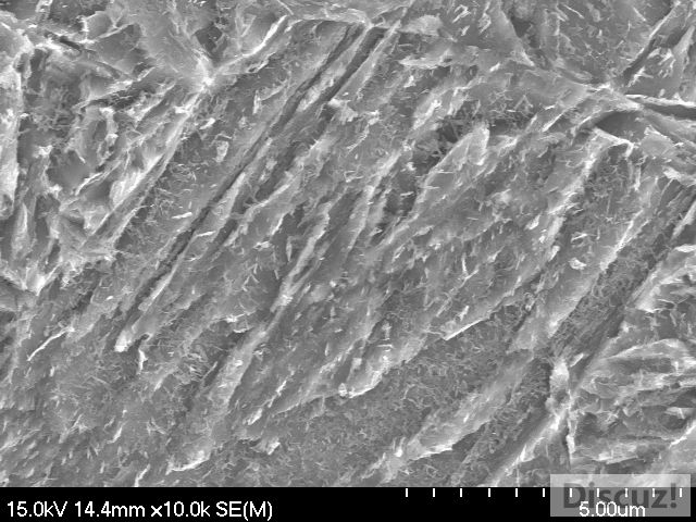

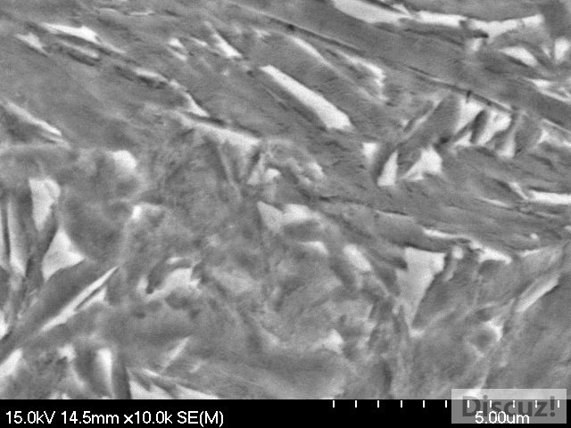

外表面
这些白色的凸起是碳化物吗???
这些sem都是去学校拍的,一个学生拍的,后面越来越不清晰了。。。
这是国外做的。材料10B21,工艺是渗碳淬火,具体不详,因为是国外成品。
深度(mm)                        0.05           0.15                0.25                 0.35        0.45           0.55               0.65
硬度(HV0.5)          692                707                 696                  661        576                 514               458

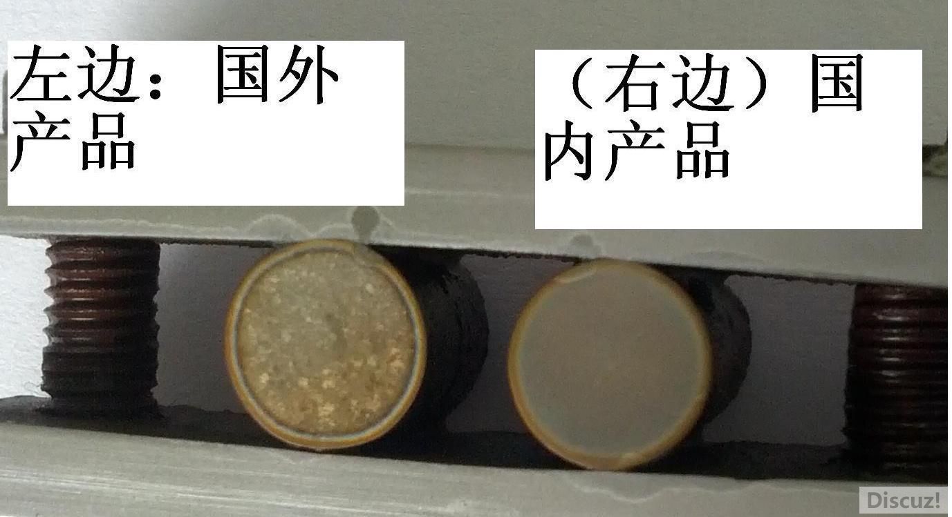

宏观产品.JPG 宏观形貌,感觉晶粒很粗大
国外 200.JPG 这是芯部200倍
国外100倍芯部.JPG 这是芯部100倍
 楼主| 发表于 2014-12-16 09:27:19 | 显示全部楼层

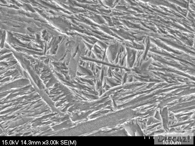

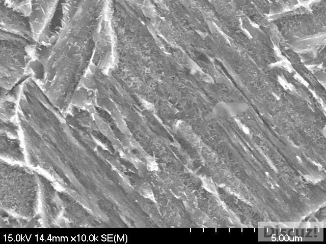

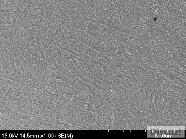

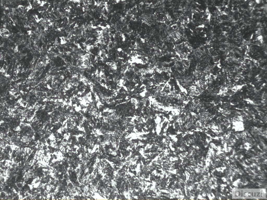

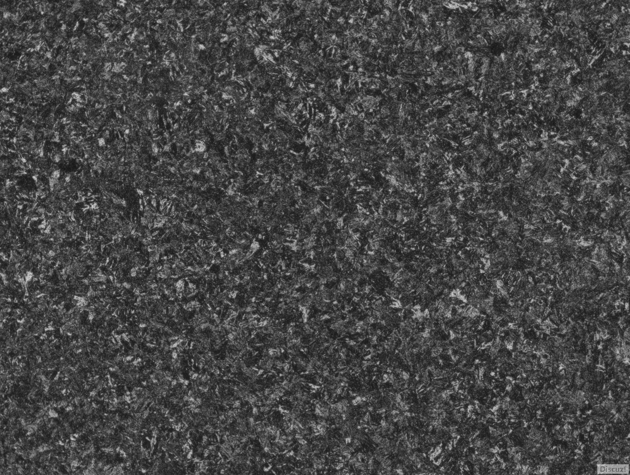

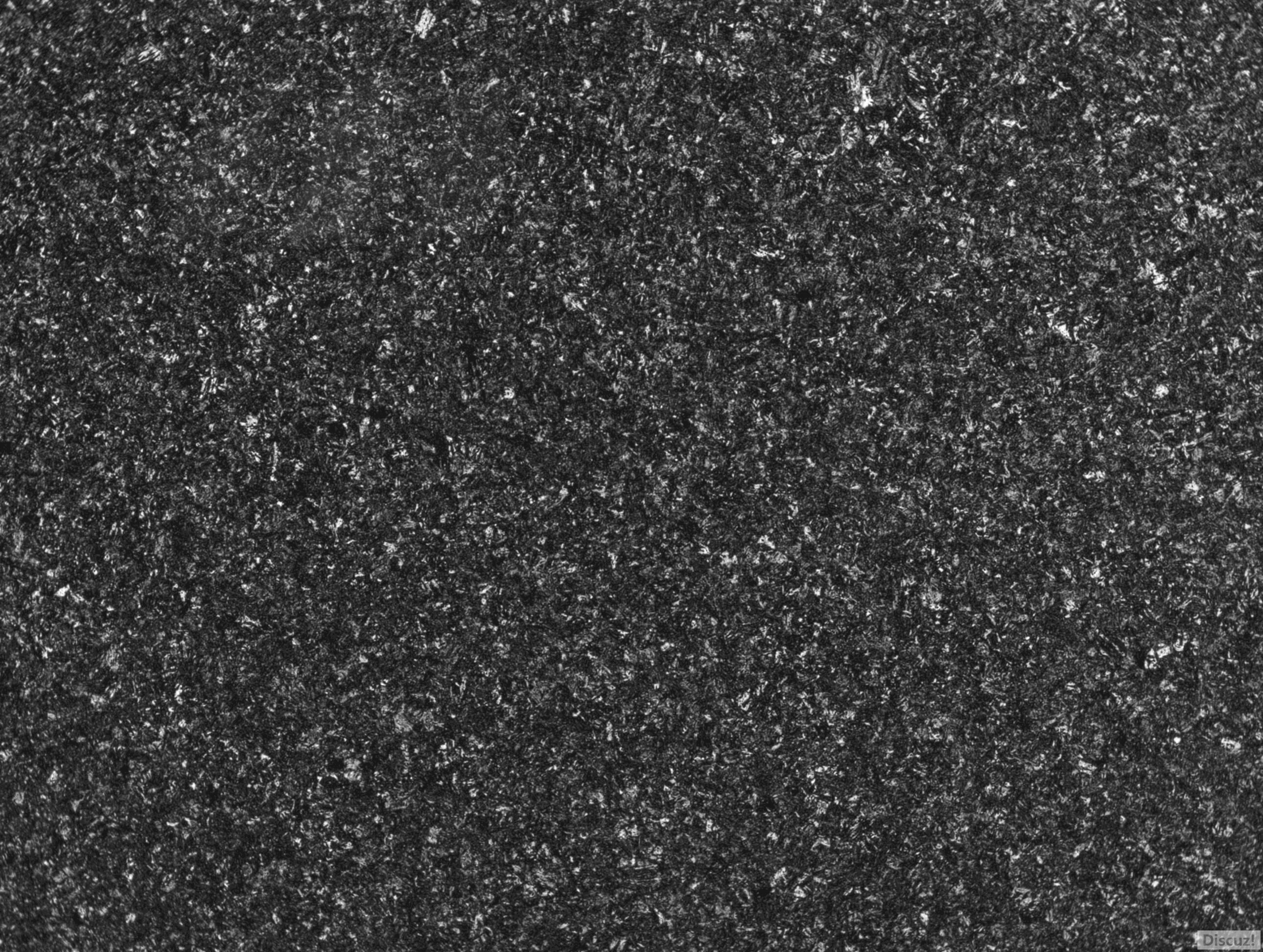

再来看看另一个样:
这三张比较清晰,下面几张拍的不好,在考虑要不要去重新拍

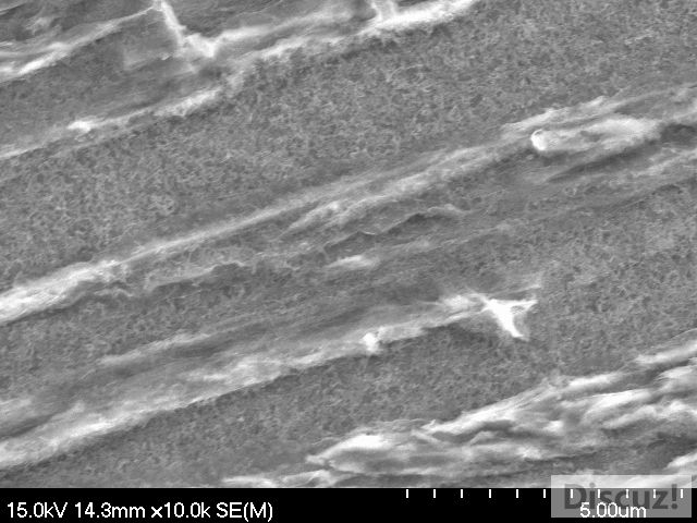

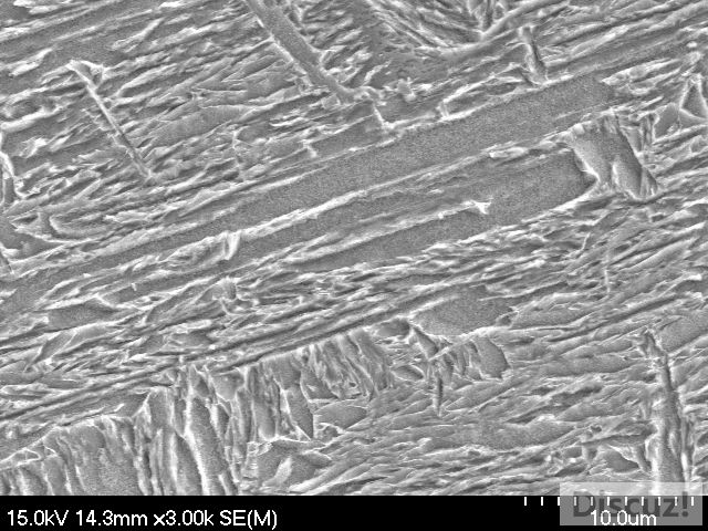

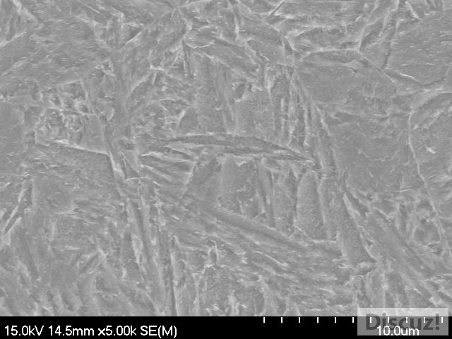

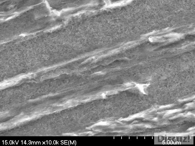

这个组织是啥?有一部分组织和上一张的很像,另一部分是大块大块的光面,但是放大了感觉里面又有细的平行条纹。难道这才真的低碳马氏体?

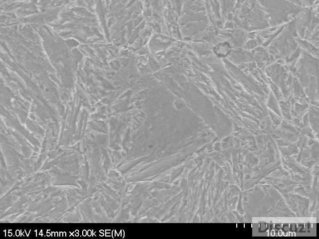

这张上面能看到有很多细小的非常规颗粒

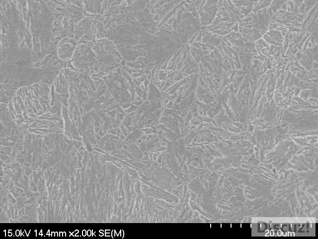

外表面,拍的很不清晰,~~不过勉强能看出没有明显的白色凸起
这是国内仿国外做的,材料也是10B21,化学成份都对,B含量为0.0021%。工艺也是先是7mm直径的圆棒扭成环,套成链条再把环焊死,然后整段链条扔履带炉里渗碳淬火:具体工艺:0.9+920℃+2h、淬火860℃0.5~0.65h、循环水淬20~30℃、回火180℃+3h。
硬度(HV0.5)          645                 630                 579                523              482            458         462

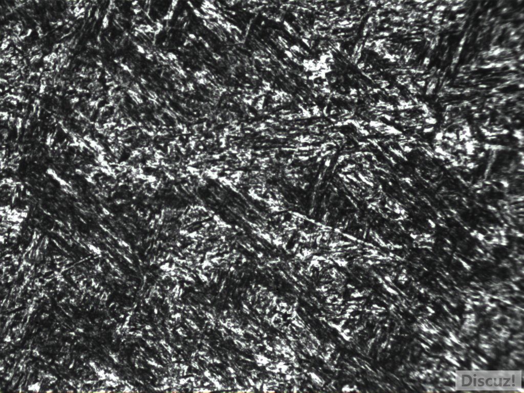

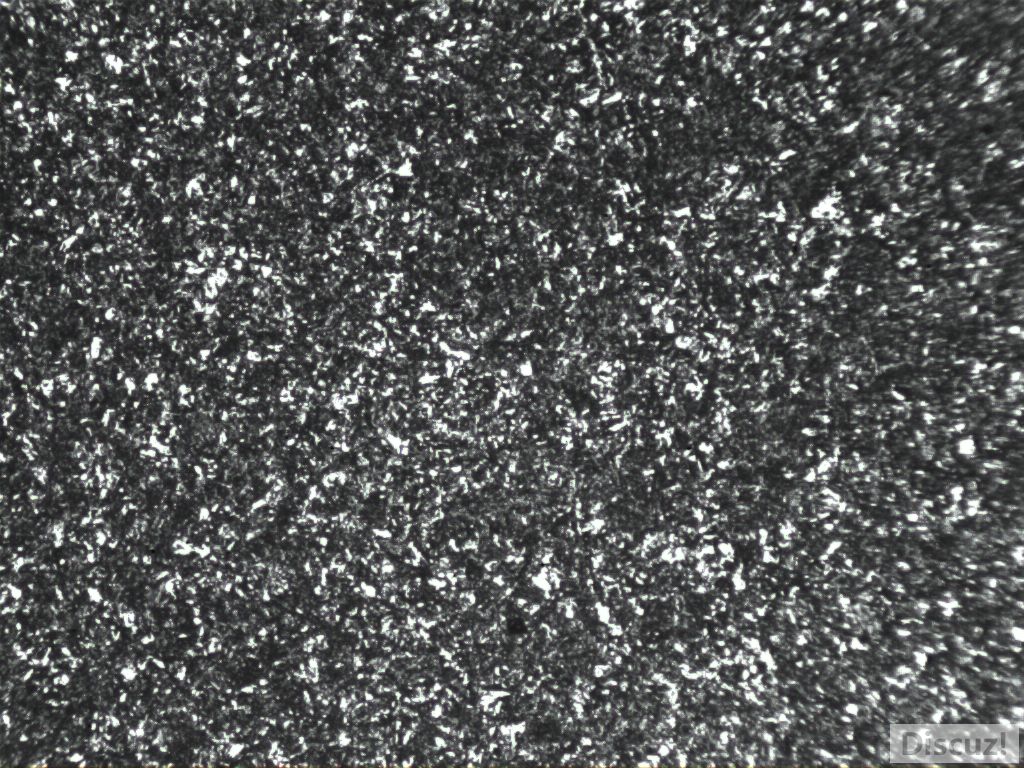

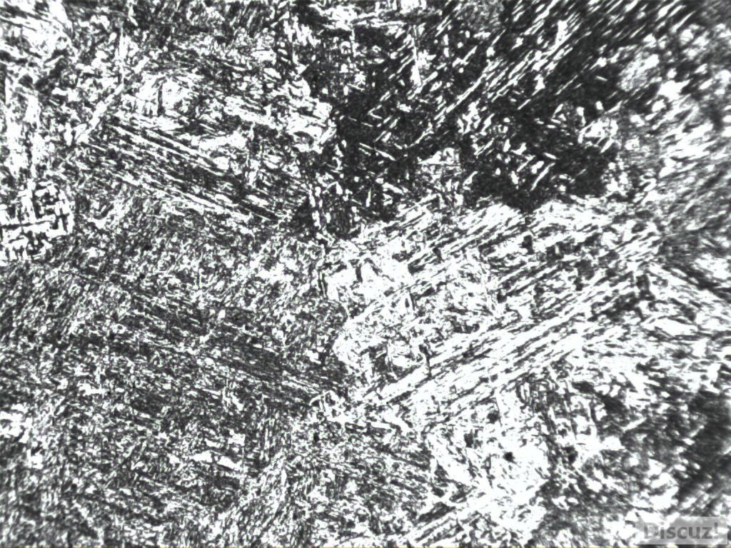

10b21-100.jpg 100倍
10b21-200.jpg 200倍
10b21-500.jpg 500倍
这三张是今年换了显微镜后拍的,比较清晰,是芯部
这里下面还有去年最早拍的
国内100倍芯部.JPG 100倍
国内400倍芯部.JPG 400倍

说到底就是纠结2个不明白的地方:1.明明国外的晶粒粗大,为什么反而好,2.硬度差不多,为什么抗拉差这么多?
这批东西本来是做防滑链的,要求表面耐磨和整体抗拉,国内的产品就是抗拉不行,只有3、400Mpa的强度。光看宏观、组织都能看出明显跟国外是不一样的。

国产的,不管是金相还是sem,都能看到明显的白色析出物,这些白色的析出物到底是什么呢?
1.可能是是B含量太高,加热时产生的的(Fe,B)脆相?
2.马氏体回复并从中析出来的(Fe,C)或(Fe,B)?
如果是从马氏体析出的,那是不是可以证明其实回火温度偏高了!?

发表于 2014-12-17 00:04:30 | 显示全部楼层
那张是那个部位我糊涂,就从上往下数吧。前五张是粒状贝氏体,六七张是马氏体+无碳贝氏体。

发表于 2014-12-17 02:21:21 | 显示全部楼层
silverius 发表于 2014-12-16 09:27
再来看看另一个样:
这几张扫描电镜照片没有照好,对比度太小,该显示的颗粒结构没有显示,前三张上有许多纸屑。光面上实际是屈氏体转变,截图可以看清
白色部分是对比度太大,使那上面的也是白色颗粒不能显示。图谱也有一张这样的图
500倍那张金相图白色部分就能看到颗粒结构。

国内的加热不足,在低倍下能隐约看到网状结构。强度低的原因有可能是“回火脆性”,这个机理很复杂。

建议你逐一将国外的和国内的材料按表面、过渡区、心部放在一起对比,这样大家才可以看明白,才能给你提供建设性的意见。现在我只能搞清楚国外的材料表面、过渡区、心部组织是什么样子,国内的就分不清哪是哪了。

签到天数: 128 天
发表于 2014-12-21 18:45:55 | 显示全部楼层
再来看看另一个样:
第一张图确实没拍好。
