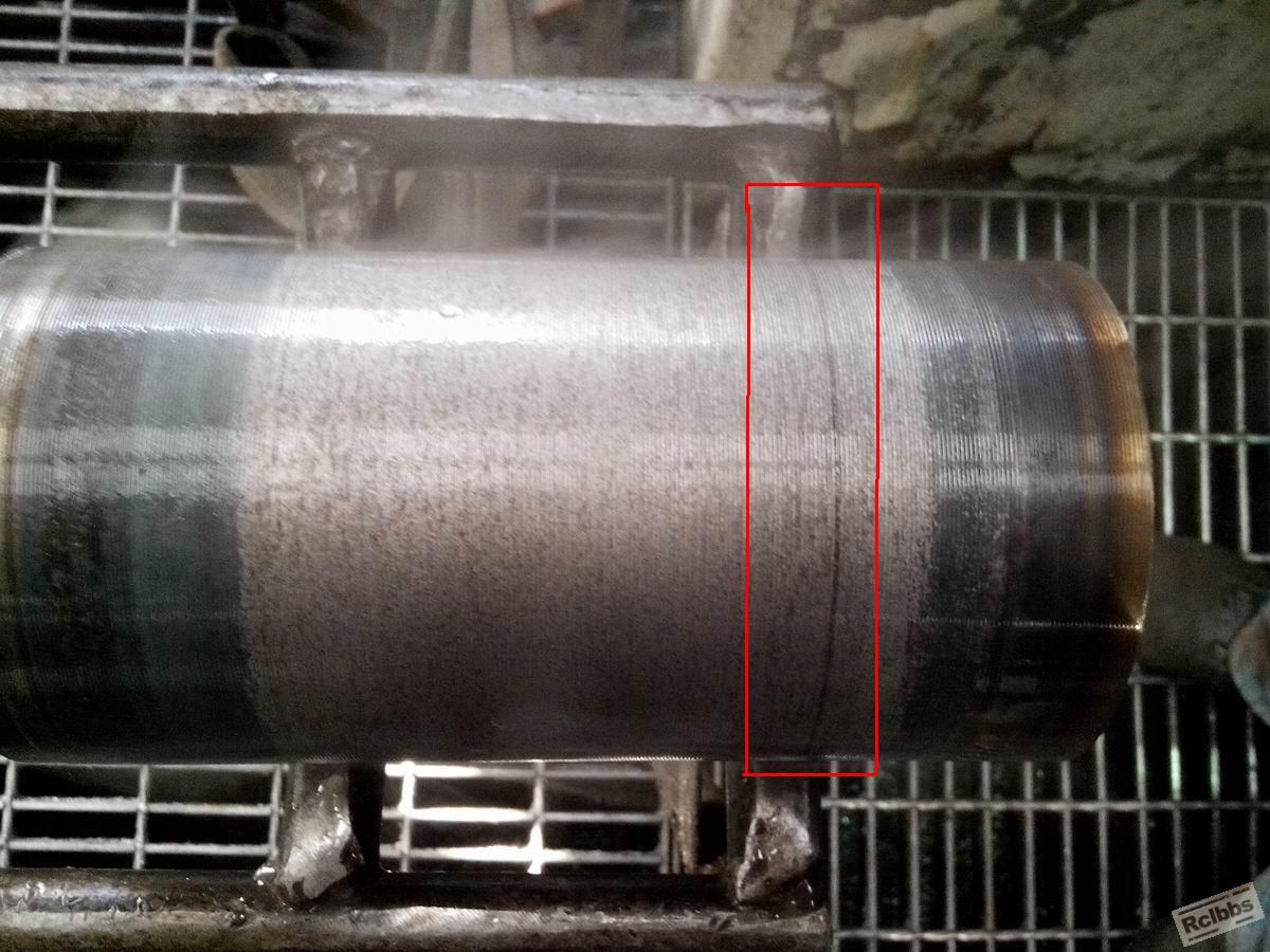

最近我们中频淬火的销轴在末端出现了黑线,不知道怎么回事,不知道论坛的老师们碰到过此类现象吗?
红框中的黑线
红框中的黑线
此零件就是普通的扫面淬火,速度为150mm/min,感应线圈为双匝,淬火液为UCON的

 楼主| 发表于 2014-12-18 10:26:10 | 显示全部楼层
金相我们看了黑线处贝氏体厚度为40s,其余的地方不足10s

发表于 2014-12-18 22:34:28 | 显示全部楼层
难道线圈与零件接触到了!这么规律,肯定某个位置有异常!

 楼主| 发表于 2014-12-19 08:29:21 | 显示全部楼层
没有接触到啊
如果接触到了,工件表面会有紫铜色的
发表于 2014-12-19 08:57:04 | 显示全部楼层
还没有接触过这样的,螺旋线的见过,应该不是线圈和工件接触。

发表于 2014-12-22 10:16:50 | 显示全部楼层
看看冷却的位置有没有异常,可能有点卡,或者是进给速度变动

 楼主| 发表于 2014-12-22 11:03:25 | 显示全部楼层
开始是以为末端加热停止的时候感应器颤动,后来加固了,但是还是有黑线
发表于 2014-12-22 11:49:00 | 显示全部楼层
没有见过此种现象,应该是线圈的原因。

发表于 2014-12-22 14:23:47 | 显示全部楼层
可能是淬硬与未淬火的分界线。
签到天数: 669 天
 楼主| 发表于 2014-12-22 14:51:31 | 显示全部楼层
不是淬火段的分解点,都是淬硬区域,

发表于 2014-12-23 10:24:29 | 显示全部楼层
zw1315 发表于 2014-12-22 14:51
不是淬火段的分解点,都是淬硬区域,
能把该处的金相图上传上来看看吗?估计能看出问题之所在。

发表于 2014-12-23 22:32:20 | 显示全部楼层
感应器和工件的间隙是多少,运行过程中有没有异常,零件是否有跳动?
发表于 2014-12-24 09:18:47 | 显示全部楼层
13楼说得对,出现问题要分析。淬火移动速度及淬火介质、线圈位置有关。
发表于 2014-12-24 09:20:46 | 显示全部楼层
是批量问题还是个别现象,是成熟工艺还是新工艺。
签到天数: 669 天
 楼主| 发表于 2014-12-24 10:41:28 | 显示全部楼层
感应器的间隙为单边4mm,工艺为成熟工艺,就是最近才出现的,以前的都没有,工件在运行中没有没有跳动之类的现象,淬火介质没有变化,唯一有变化的就是原材料的炉号
