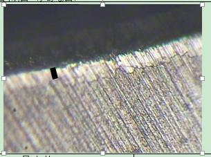

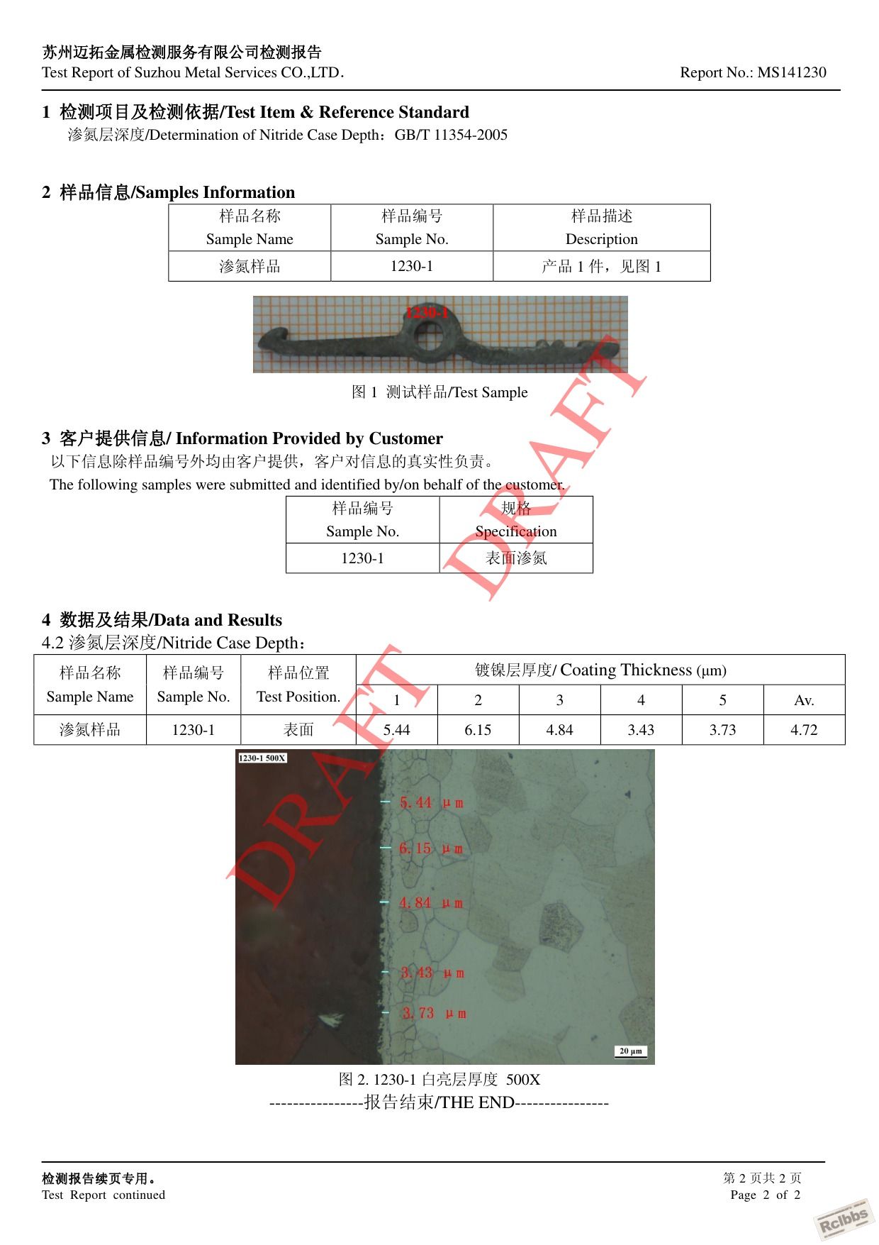

我最近在做一个客户的3cr13材料的产品,客户提出盐雾试验要求96小时以上,我们做的只能到48左右,中性盐雾。据说光亮层厚度可以决定盐雾试验是这样吗?请教高手?
下图是我们自己做的光亮层检测,麻烦帮忙看下,光亮层只有3-4um,这样正常吗?
我们拿到第三方检测的:

你这个金相磨得也太差了吧
