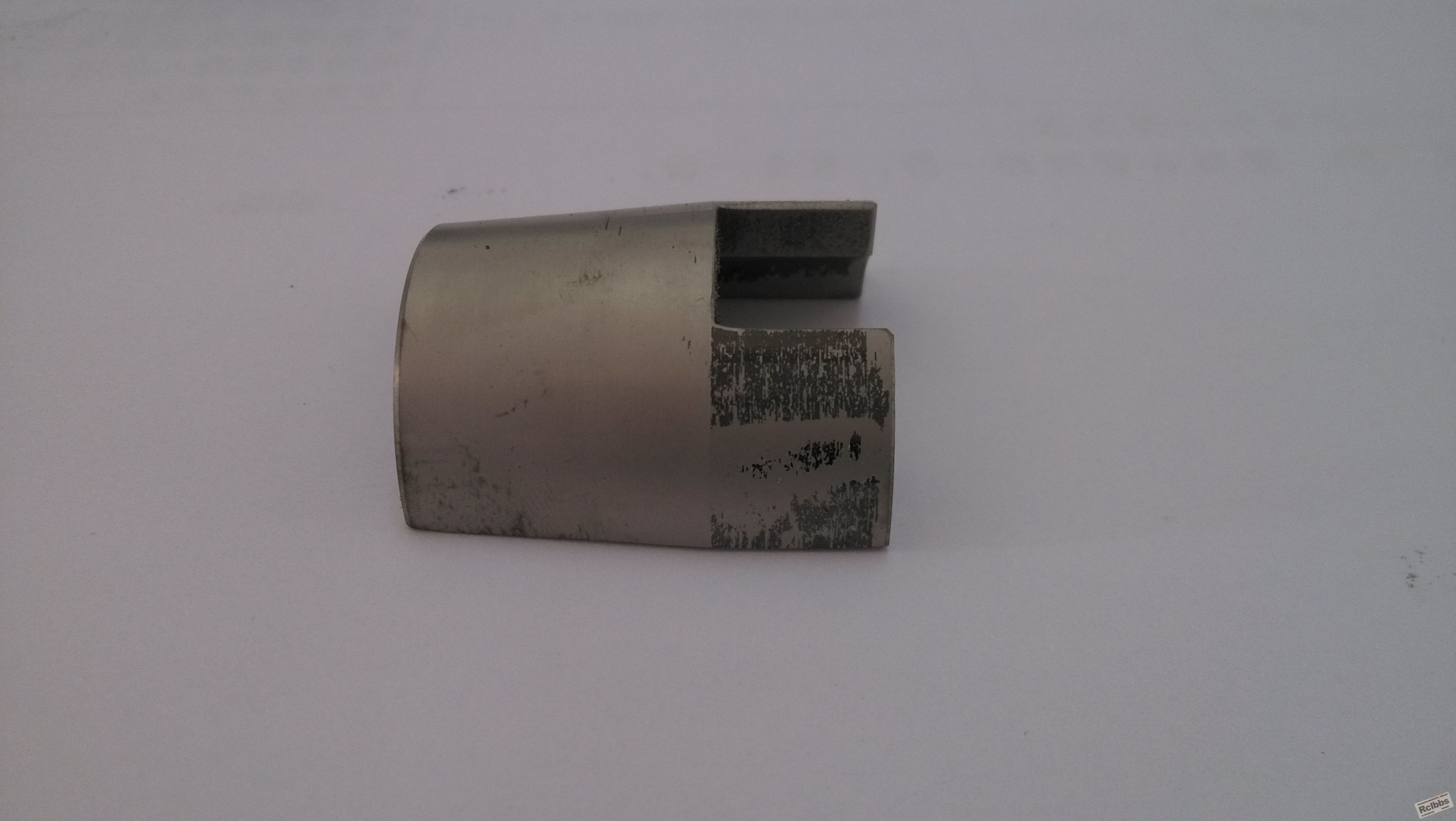

我公司一批工件气体渗氮出炉后,部分表面呈类似渗氮件抛光后的颜色(图1),经观察,此类工件的这种颜
色是由于氮化后表面脱落掉一层未知成分的薄膜造成的,实物解剖发现,脱落区域的渗氮层深度、硬度与其他
正常区域基本一致,而且这种情况基本是在工件的相似位置出现(图2),因此,认为应该是某种特定因素造成的,
请教各位是否碰到过这种情况?这种情况是什么因素造成的?

 楼主| 发表于 2014-12-23 18:30:30 | 显示全部楼层
huqiren 发表于 2014-12-23 12:54
呵呵,没这个黑色部分,就和我这个纯净氮化颜色一样一样了,我这个保温时间3小时,温度520
谢谢您的回复,不过我要说明一下,图片中的颜色并不是黑色,而是类似于金属色的颜色。

 楼主| 发表于 2014-12-28 21:25:03 | 显示全部楼层
葵花宝典 发表于 2014-12-26 13:22
预氧化太过了,测一下炉内温度有无温差,提早充气保护!
谢谢您的回复,但是请问下面两个问题如何解释:1.同炉氮化的其他工件并未出现这种情况。2.该工件的“起皮”情况出现在较为固定的部位,其他部分基本不出现这种情况。期待您的答复,谢谢。

签到天数: 185 天
 楼主| 发表于 2015-2-8 11:45:19 | 显示全部楼层
愿灵泉 发表于 2015-1-13 14:38
异常部位和正常部位的氮化硬度接近吗?如果有差异的话,可能是氮化前清洗存在问题。可以试试手洗一些零件对 ...
异常部位与正常部位的深度基本一致,硬度没有测试,另外清洗方面的原因现在已经排除了,谢谢!
签到天数: 185 天
 楼主| 发表于 2015-2-8 11:47:21 | 显示全部楼层
lpx 发表于 2015-1-19 13:35
应该是氧化或氮势太高造成的。
是的,目前我们也在考虑这两个原因,请问有没有办法能够具体确定到底是哪个因素造成这种情况的?
签到天数: 185 天
 楼主| 发表于 2015-2-8 11:50:56 | 显示全部楼层
sawens 发表于 2015-1-29 21:04
应该是表面氧化,产生一层薄的氧化膜,氮化时,又将其还原疏松,因此氮化后出炉时,会有一层皮儿剥落。
很可能是这种情况,但是该批次工件剥落基本都分布在工件的上半部分,而下半部分基本是好的,这种情况应该怎样解释呢?

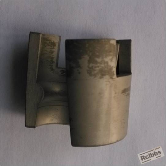

 楼主| 发表于 2015-2-8 12:04:41 | 显示全部楼层
感谢诸位的回复,现在想请各位前辈帮忙分析一下这批次工件能否交付使用,使用过程中可能会出现哪些问题?另外我们选取了一部分缺陷工件进行了返工处理,返工后虽然剥落的情况未再出现,但是原剥落区域与正常区域的颜色差异较大,呈深灰色(见下图),请问如何保证返工时整个工件颜色均匀一致?
返工后
返工后

签到天数: 185 天
 楼主| 发表于 2015-3-4 20:44:58 | 显示全部楼层
lpx 发表于 2015-2-27 15:29
很可能是这种情况,但是该批次工件剥落基本都分布在工件的上半部分,而下半部分基本是好的,这种情况应该怎 ...
没错,是井式气体氮化炉做的,可能我说的不够清楚,我想强调的是每个工件基本都是上半部分出现剥落而下半部分基本不出现这种情况。
