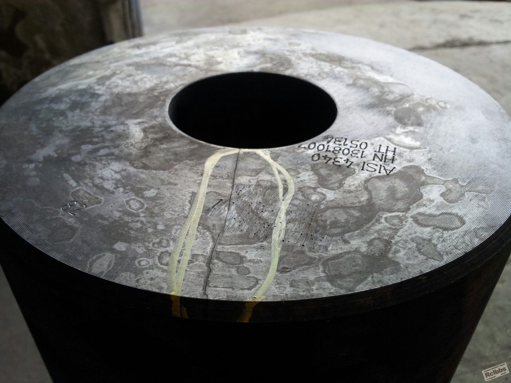

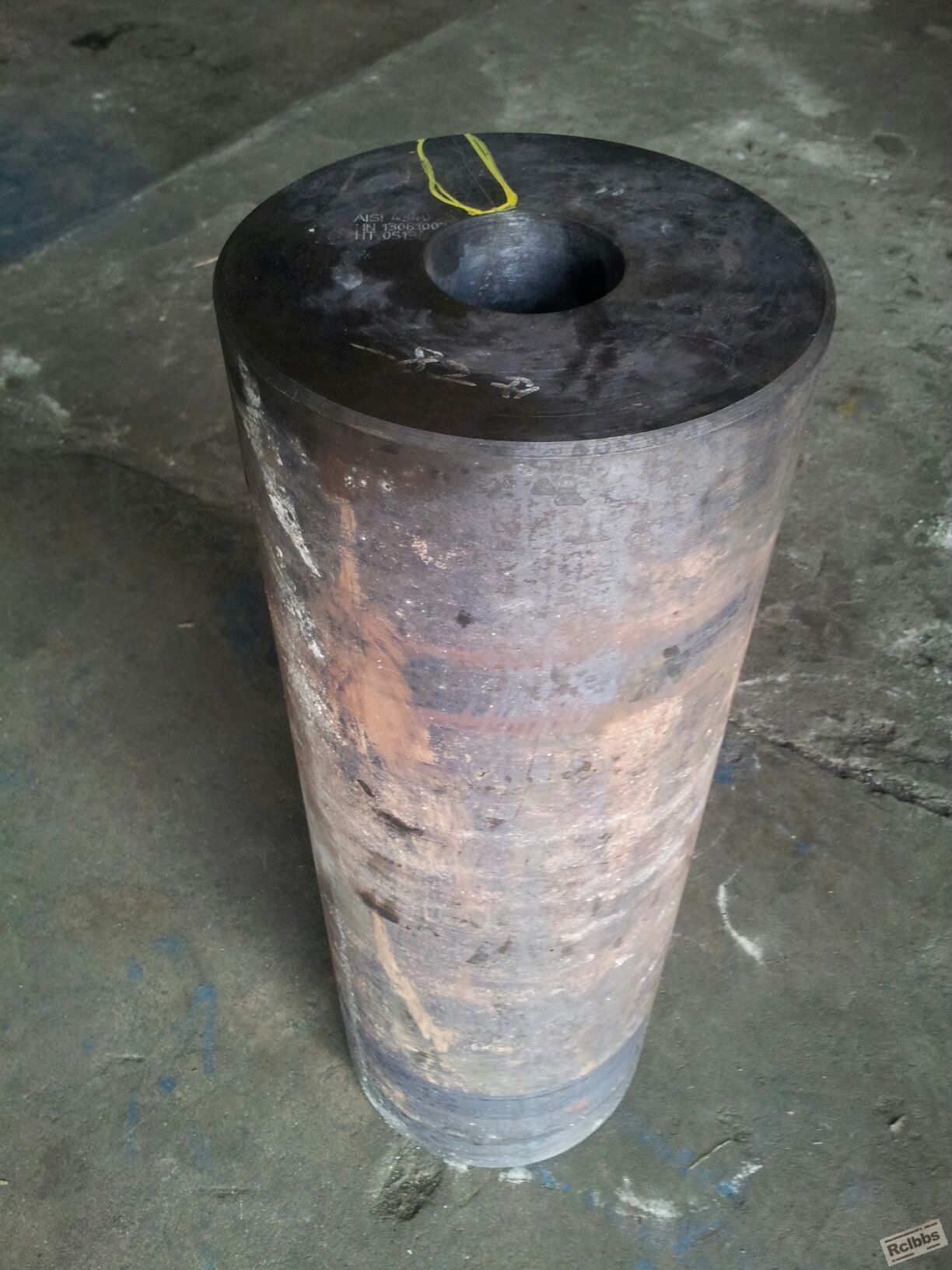

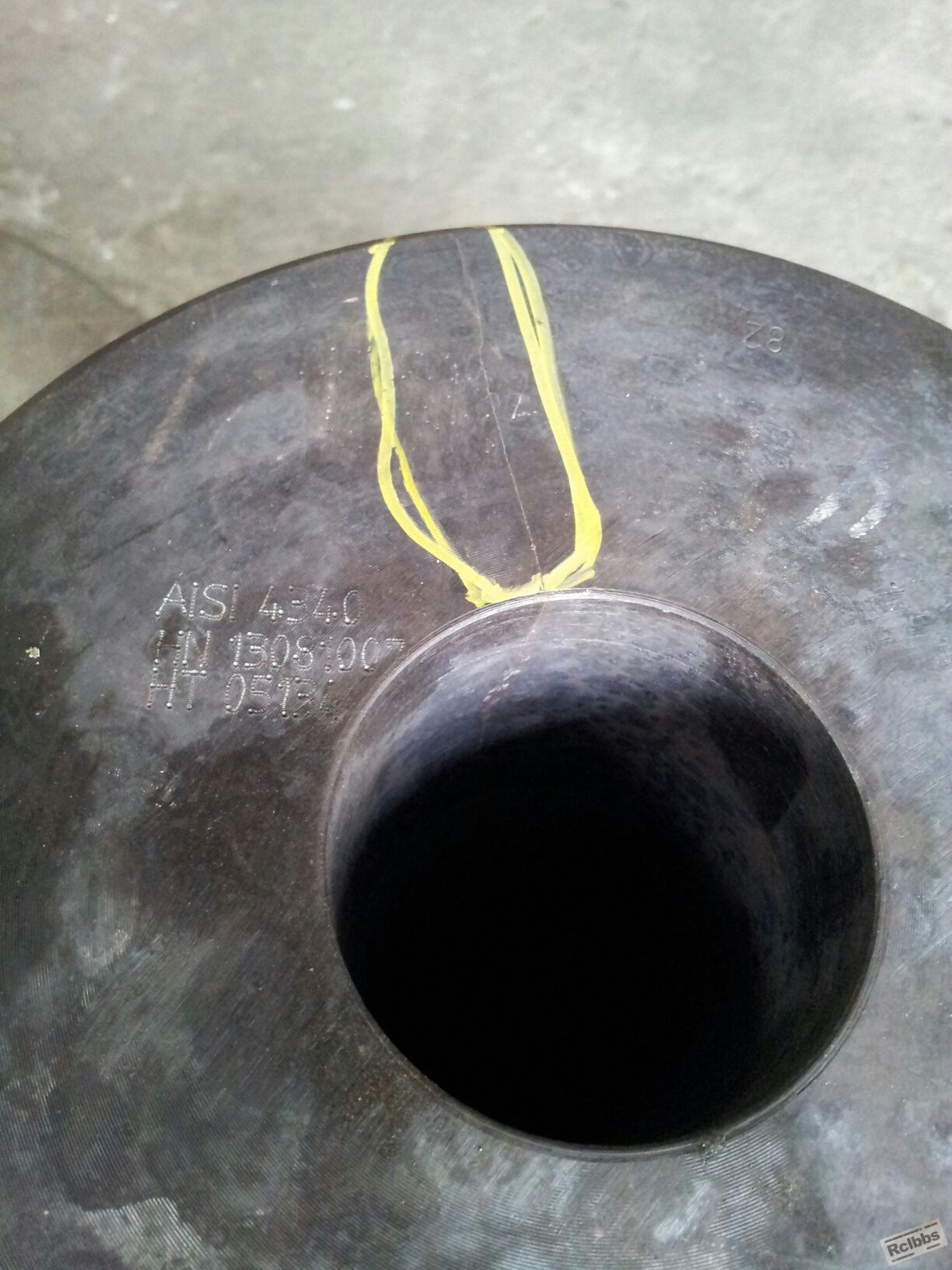

   大家好,公司生产一批圆棒,加工过程为:钢锭+锻造+正火+机加工,此批工件出场检验合格。发到客户手里,客户对圆棒进行打孔+调质热处理,结果有一工件开裂,如图所示,请大家讨论下,这个裂纹是如何产生的?谢谢

发表于 2014-12-23 17:28:02 | 显示全部楼层
1、圆筒的尺寸(外径、内径、长度)是多少?
2、你的客户调质工艺是什么样的?重点关注淬火介质是啥、淬回火间隔时间等。
3、从裂纹宏观上判断,是淬火过程产生的裂纹可能性较大,直且贯穿。

发表于 2014-12-23 11:07:36 | 显示全部楼层
完整工艺不清楚的情况下,光凭图片,最靠谱就一点,AISI4340液淬一定要充分预冷而且不能淬死,特别液淬的情况下。有部分裂纹是后续产生的延迟裂纹,更证明了前述说法的科学性。千万不要说倒角,倒角只是次要原因,当然如果倒角再大点,是有可能不产生裂纹的。正确工艺:预冷淬火,及时回火,注意入水方式。

发表于 2014-12-23 14:33:39 | 显示全部楼层
要把裂纹处取样做金相分析查找原因,光看表面裂纹无法分辨是和原因。

问题是成批生产,只裂一件。

发表于 2014-12-23 22:37:06 | 显示全部楼层
批量生产,只裂一件,说明工艺问题不大,若是工艺的问题的话,不仅仅裂一件吧!!可以考虑一下是不是材料和锻造的问题!最好取样做一下分析
发表于 2014-12-24 09:04:31 | 显示全部楼层
1、2楼、7楼、8楼都说明了一些问题,说明1楼没有把具体工艺、操作等情况说清楚。
2、裂纹产生可能是锻造、调质,也可能是原材料。做金相分析望能分析出原因。
发表于 2014-12-24 09:07:31 | 显示全部楼层
3、可以考虑锻造时是否有水冷检验件。
发表于 2014-12-24 09:09:14 | 显示全部楼层
调质时的淬火介质是什么,是否及时回火。
发表于 2014-12-24 09:12:57 | 显示全部楼层
1楼说只有一只,我认为这批产品都要探伤才能保证质量。

发表于 2014-12-28 17:00:50 | 显示全部楼层
没有说冷却介质  就是温度高 和水冷却的。

发表于 2014-12-29 14:06:48 | 显示全部楼层
此处裂纹的产生原因有很多,根据我的认识:我觉得锻造可能就有细微的裂纹产生了,在调质的时候,裂纹进行了扩展,尤其是淬火液不适合的情况下,可能就更为严重了。个人愚见,欢迎批评指正!

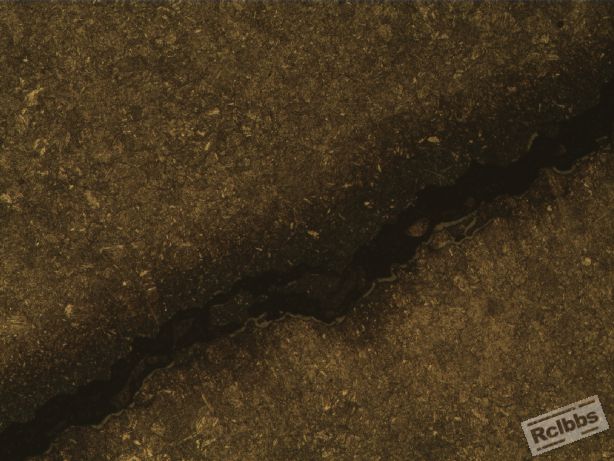

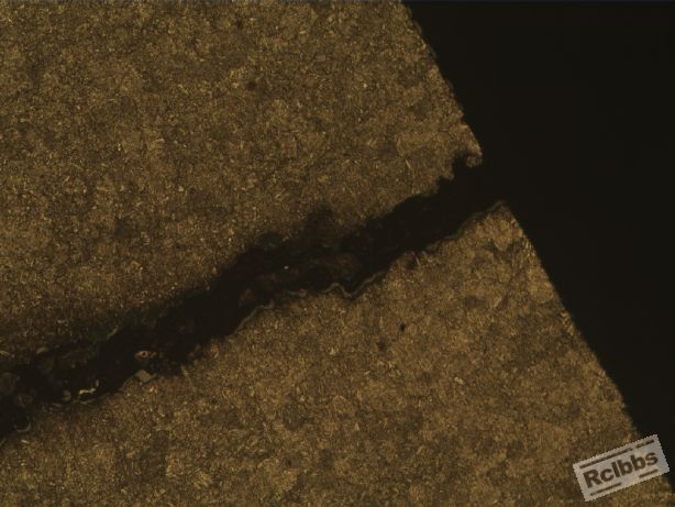

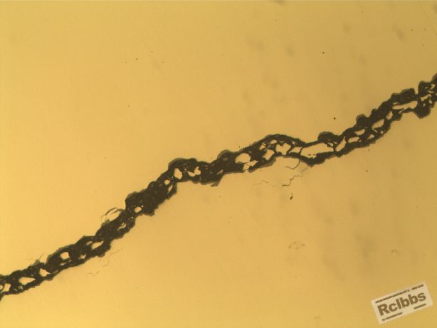

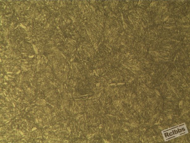

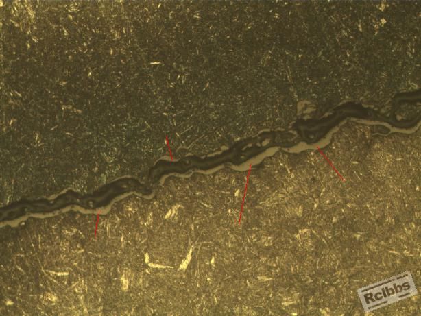

  大家好:客户把报废工件寄回来,分析结果如图,裂纹两侧无脱碳,判定为淬火裂纹。请问大家第四张图上红线指的是什么(是否为淬火开裂后,经过回火发生氧化,形成氧化物)?谢谢
  图一(放大100倍):未腐蚀图片(主要看夹杂物);
  图二和图三(放大100倍):看裂纹两侧是否脱碳;
  图四(放大200,由于腐蚀剂残留在裂纹一侧,导致腐蚀有点深):裂纹两侧有异物,刚开始误认为是抛光剂,经过超声波清洗后还有,说明异物为氧化物。
  图五:看组织是否为回火索氏体。

 楼主| 发表于 2015-1-12 11:34:30 | 显示全部楼层
shaogang78 发表于 2014-12-23 11:07
完整工艺不清楚的情况下,光凭图片,最靠谱就一点,AISI4340液淬一定要充分预冷而且不能淬死,特别液淬的情 ...
   您好高工:金相图片已上传。
