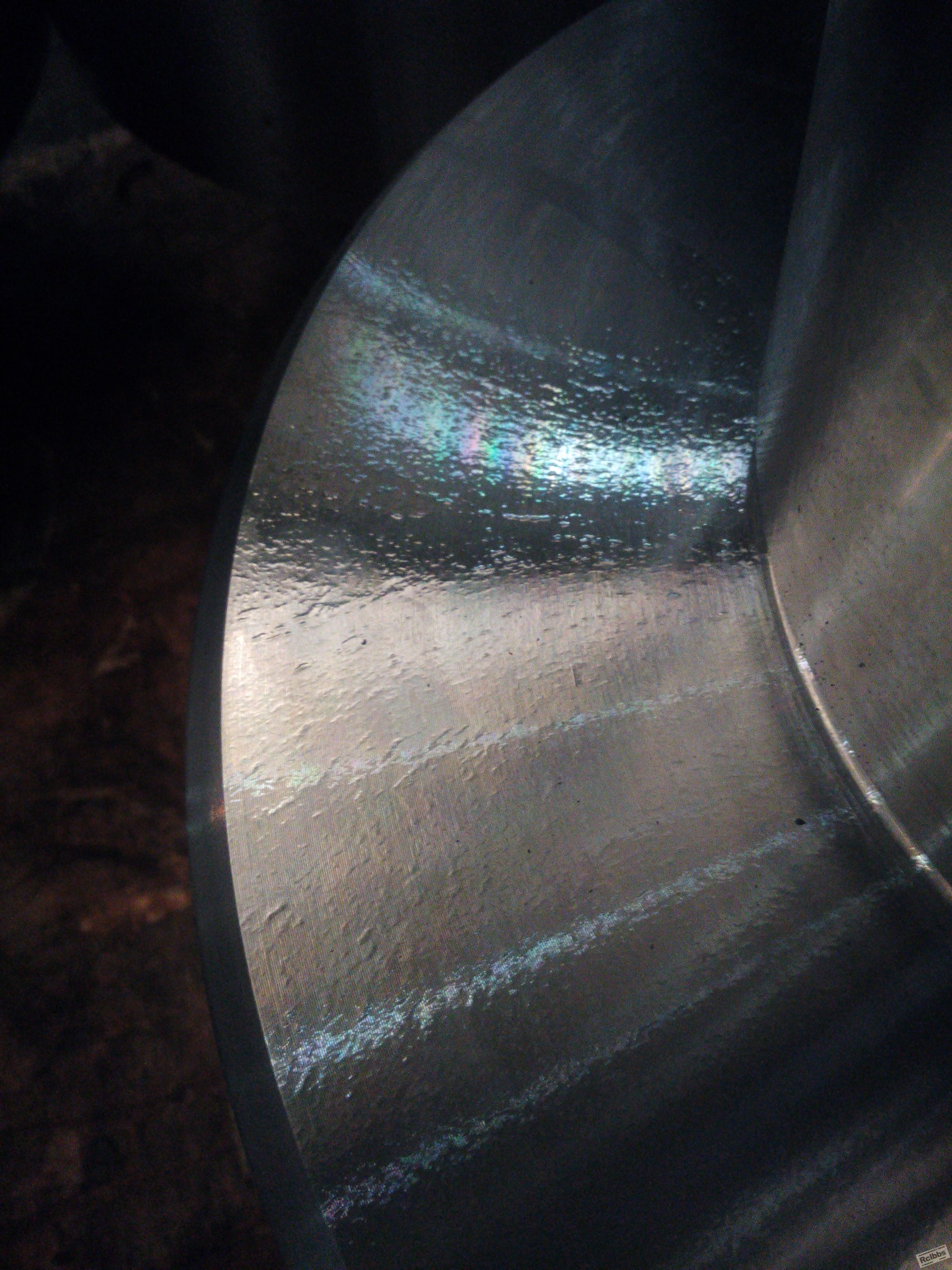

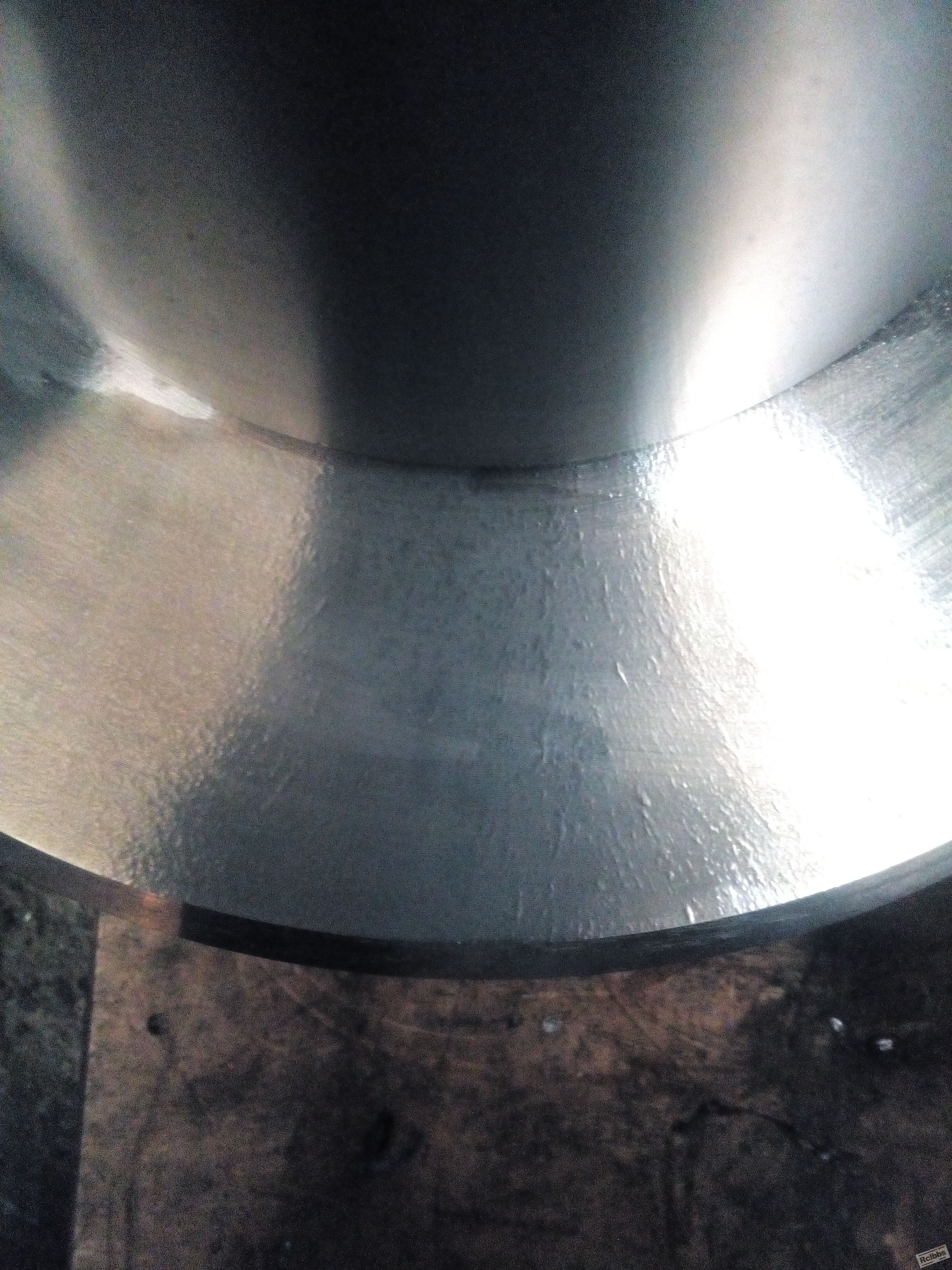

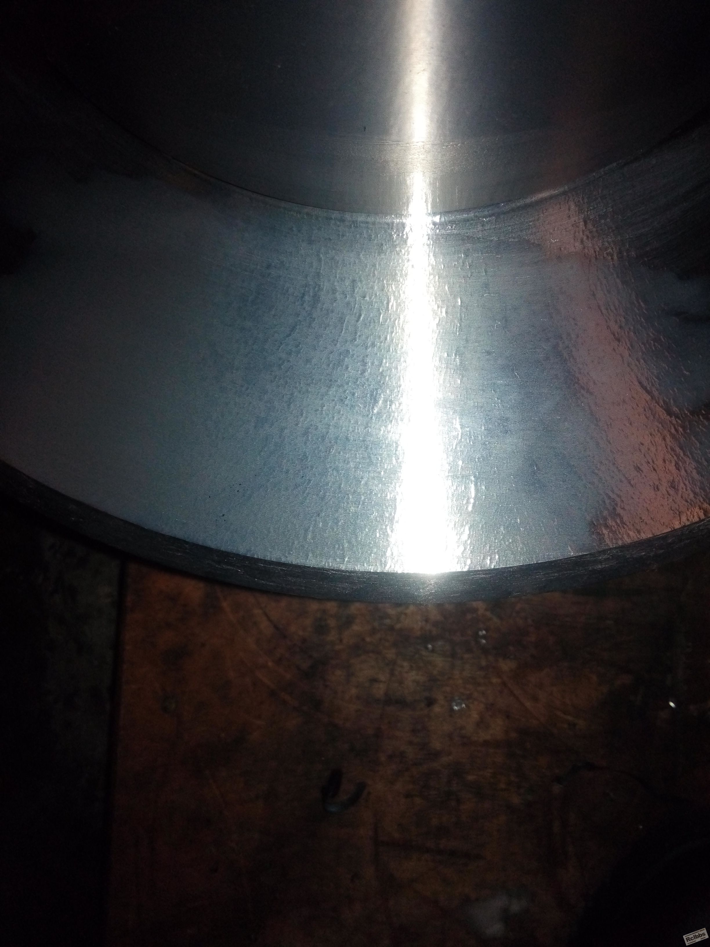

材料AISI4130(30CrMo)经调质处理后精车过程中发现:每个工件的同一位置出现异常纹路,请各位大侠赐教产生原因。

与组织异常有关,这种钢对冷速敏感。与冷床接触的一侧可以出现不同组织。

建议做金相判断下是否组织的原因

车加工问题,车加工的刀换一换就好了

问题都处在棒材的同一部位,。。。。。

建议进行金相分析,是不加工过程中冷却不良所致。

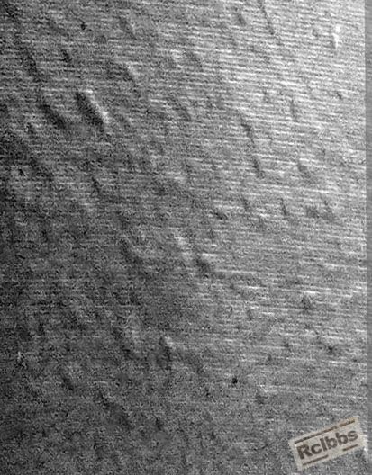

前面我说了是组织问题。这种钢容易产生粒状贝氏体,在软的铁素体或珠光体基体上镶嵌着硬的马氏体颗粒。在车削过程中由于车刀进刀量有间隙,在软硬不均的表面上进刀量会发生变化,最后造成表面高低不平。

请楼主验证前面几位高工的说法。

这种钢材一般是大圆坯锻造加工成零件的
这种大圆坯受冷却影响很大  如果圆坯子在冷却过程中冷速过大  即使锯切时都会出现类似裂纹的缺陷

楼主发的照片是不是震纹啊?
