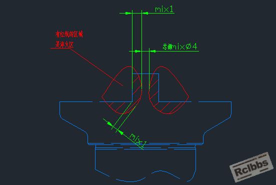

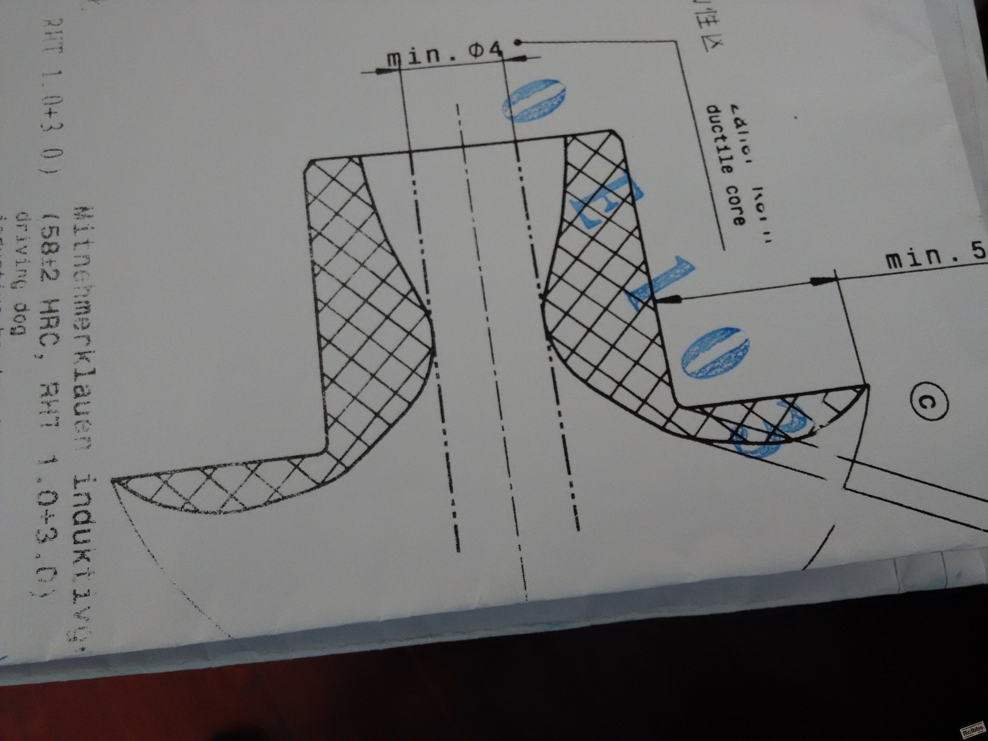

本人有一个产品如图 QQ截图20141224102037.jpg 热处理要求如下 IMG_20141224_101349 - 副本.jpg 本人制做了一个感应器如下 QQ截图20141224103114.jpg 图中红的是感应器,蓝的是产品。安照此感应器工作后,基本能达到工艺要求,但是容易淬透和产生裂纹。各位大老有没有新的更好的方案大家探讨一下。

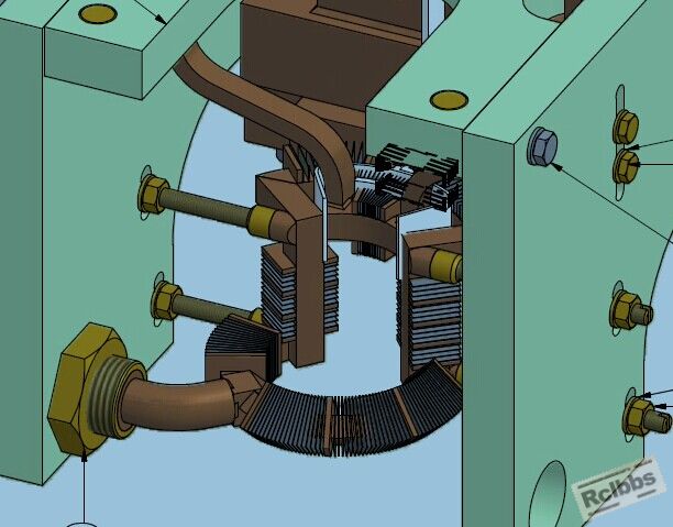

发表于 2014-12-24 18:53:45 | 显示全部楼层

发表于 2014-12-24 15:39:02 | 显示全部楼层
最好把设备介绍一下,加热设备,机床。把原图贴上,你现在图纸表达的不清楚

发表于 2014-12-25 13:21:58 | 显示全部楼层
三楼这个感应器可以满足工件要求,纵向感应器R角硬化层分布要均匀的多。

发表于 2014-12-25 14:21:34 | 显示全部楼层
台阶处有淬硬层深度要求,应该避免局部过热

匿名  发表于 2014-12-26 10:32:13
图纸标的硬化层形状比较奇特,应该跟这个工件要求差不多

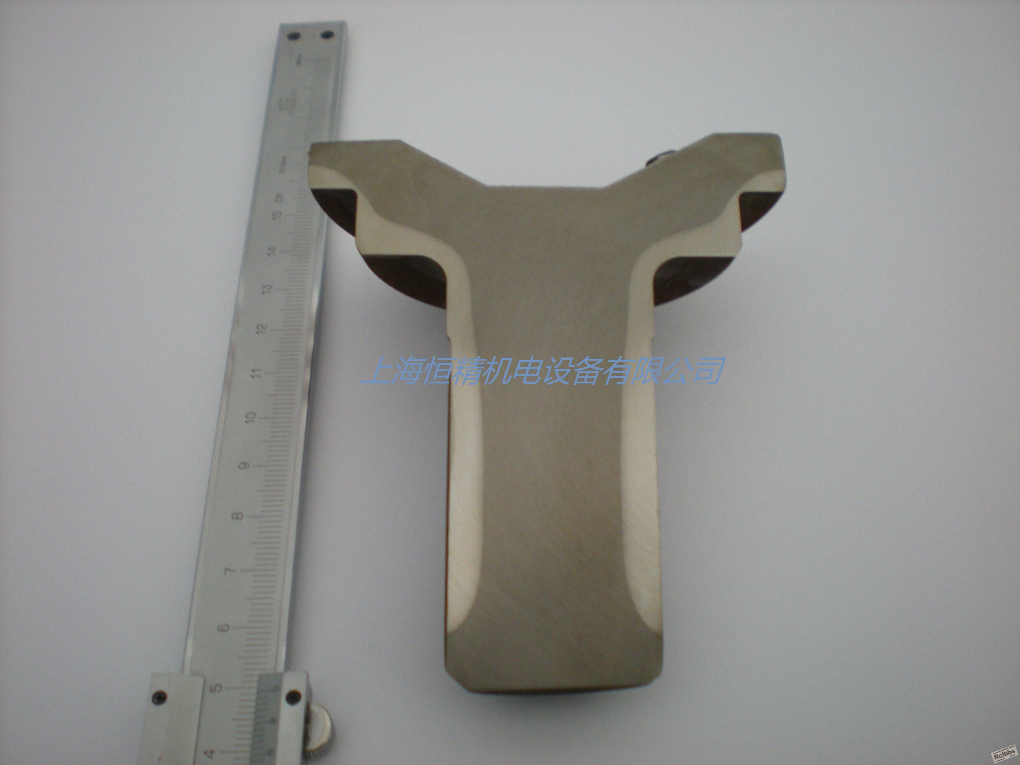

发表于 2014-12-26 10:33:44 | 显示全部楼层
补上上面说的图。。。。。。

签到天数: 496 天
发表于 2014-12-26 17:12:50 | 显示全部楼层
mvp 发表于 2014-12-24 18:53
虽说感应器图画的不大好,但是我看了这个形状,基本上这个感应器不适合的。我发一个你参照一下。
加了不少导磁体,这个设计不错,操作空间小点

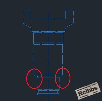

发表于 2014-12-26 17:21:11 | 显示全部楼层
102359zojnq51jyqfjmzo3.jpg 是这个位置要表面淬火吗

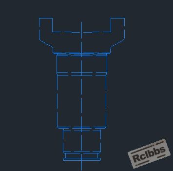

 楼主| 发表于 2014-12-27 15:55:41 | 显示全部楼层

签到天数: 28 天
发表于 2015-1-9 20:18:17 | 显示全部楼层
上海恒精机电 发表于 2014-12-26 10:33
补上上面说的图。。。。。。
这个试样跟我今天切的一样一样的
发表于 2015-1-12 16:07:33 | 显示全部楼层
四川达县 发表于 2015-1-9 20:18
这个试样跟我今天切的一样一样的
类似于钟形壳的柄部,现在这个方案很成熟了。。。
