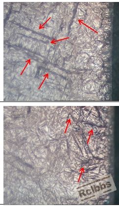

各位大侠,材质SCr420H的小汽车变速箱齿轮,连续式渗碳炉渗碳,齿顶位置出现如下图红色箭头所示的长条状组织,问题是:
1.该组织是什么组织?
2.产生的原因推测有哪些?
3.为什么会集中在齿顶部位?
400倍

发表于 2014-12-25 22:21:37 | 显示全部楼层
图太小了,不要裁剪,直接上原图,用jpg格式。渗碳后是什么热处理?

黑色组织应该是马氏体
黑色的原因可能是试样磨制过程中自行回火了。你可以看看李迥辉主编的《金属材料金相图谱》的图2-2-334.

渗碳后190度回火,后面没其他处理了

马氏体针长长了吧, 多少温度渗碳的?

是啊,我也觉得太长了!920度渗碳的,860度淬火

板条状马氏体?多少倍的照片啊?

400X的照片,可能是粗针状马氏体,但是太长了,又不敢确定

应该是粗针马氏体

可能是板条马氏体加上贝,渗碳前做了正火吗?

有残奥和马氏体针存在,淬上火了。照片有1000倍的就好了。上贝氏体和马氏体针都不太像。你的晶粒和马氏体针都较粗大,粗针马氏体倒有可能而且这种粗针状马氏体倒见过,但周围的情况并不太匹配。

黑色长针有可能是贝氏体

这种材料通过中冷工艺或者二次加热即可解决。

将你的照片处理下会看到密集的颗粒结构,马氏体会不会是这样啊?
左图上半部分贝氏体明显

温度高了,晶粒长大了。。。。。。。。

如果沿用的工艺无问题,是不是制样有点问题

可能是冷却速度不足,产生了下贝氏体。

应该是下贝氏体,我曾也遇到过这样的问题
