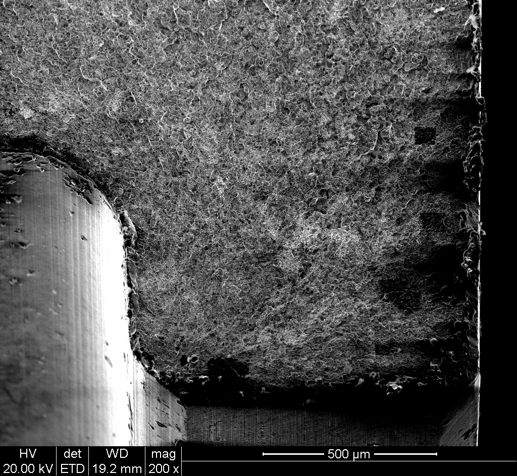

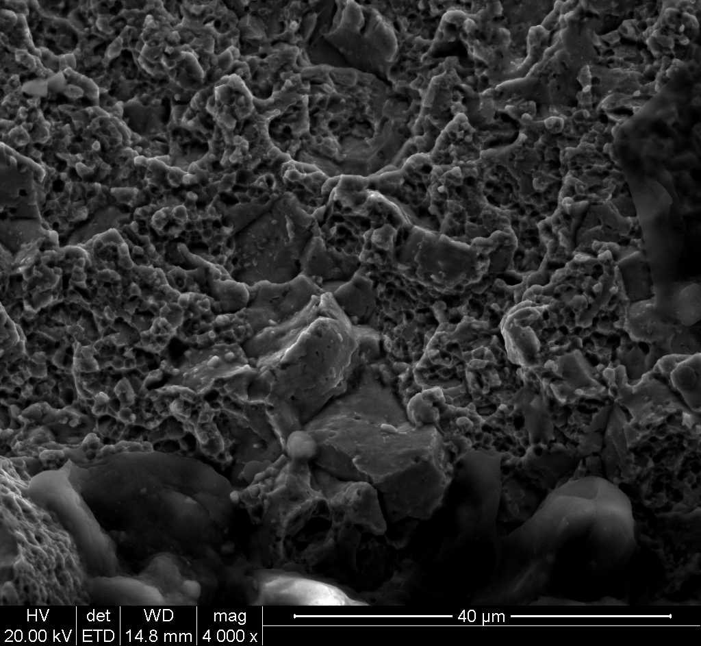

图1中左下角圆角处是断裂源, 图2是断裂源处放大图片,局部有沿晶断裂。
材质:轴承钢
常规热处理。

这个断口太脏了,或者有氧化层---------------------------------

 楼主| 发表于 2014-12-26 08:07:00 | 显示全部楼层
是的,做的时候样件清洗不干净,样件放置的时间较长。
