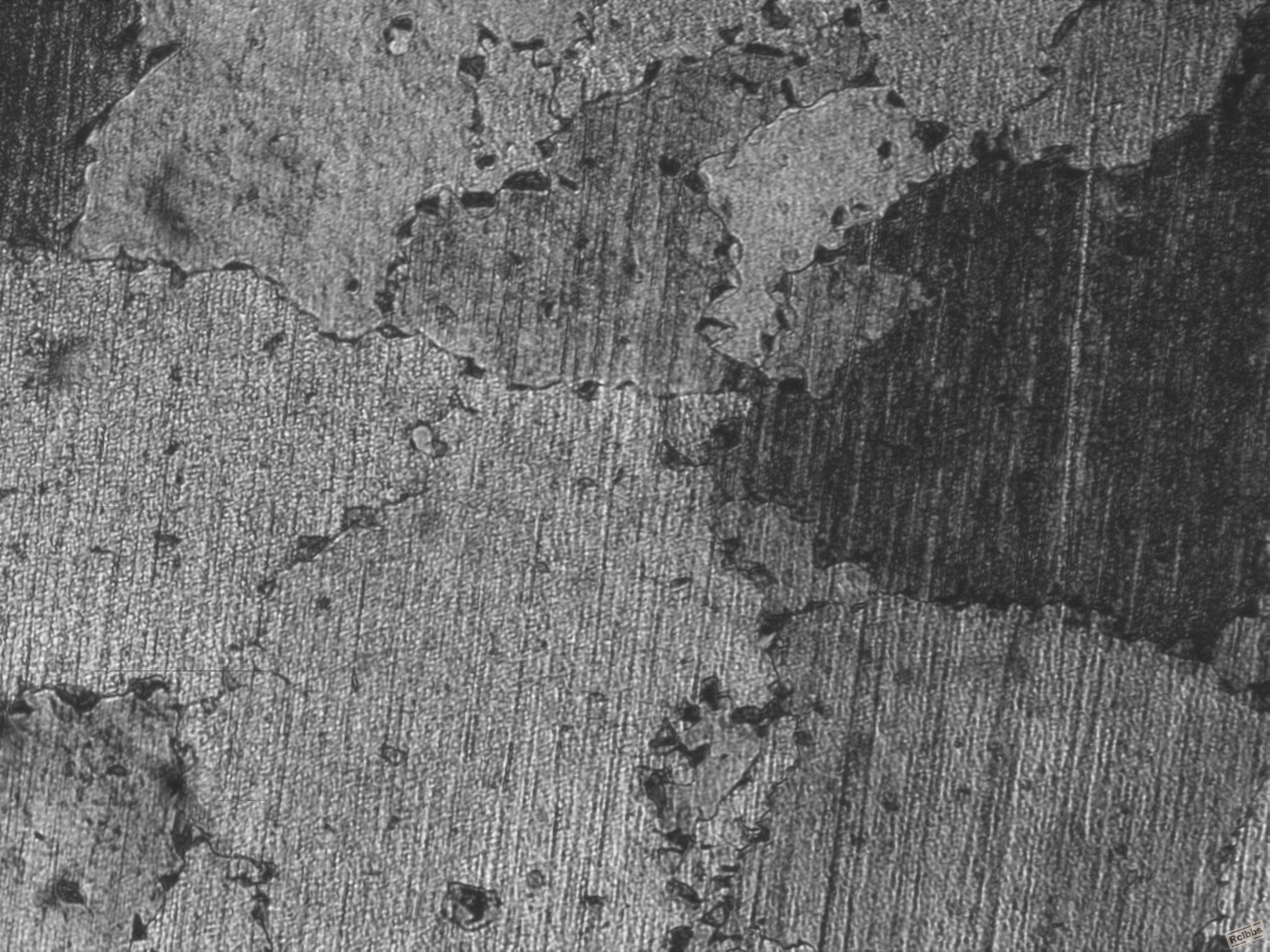

各位老师,能否由热处理工艺参数,金相,硬度,梯度分析零件开裂失效原因?
其实这个问题以前也发过贴,但是由于当时的未把各种条件描述清楚,金相图片也很模糊,所以再发个贴,请各位老师不吝赐教,在此表示感谢!
工艺与材料
材料:A3
淬火工艺:碳氮共渗,860度,碳势=1.0,氨气=0.4,保温2小时。
淬火设备:1吨多用炉,淬好富顿G油。
回火工艺:380度保温3小时。
硬度与梯度检测结果
表面硬度:HR15N 82-84,符合客户要求82-88。

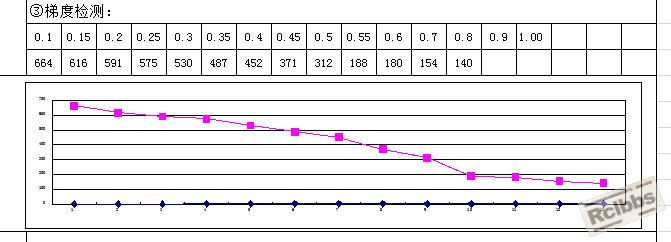

梯度:
金相

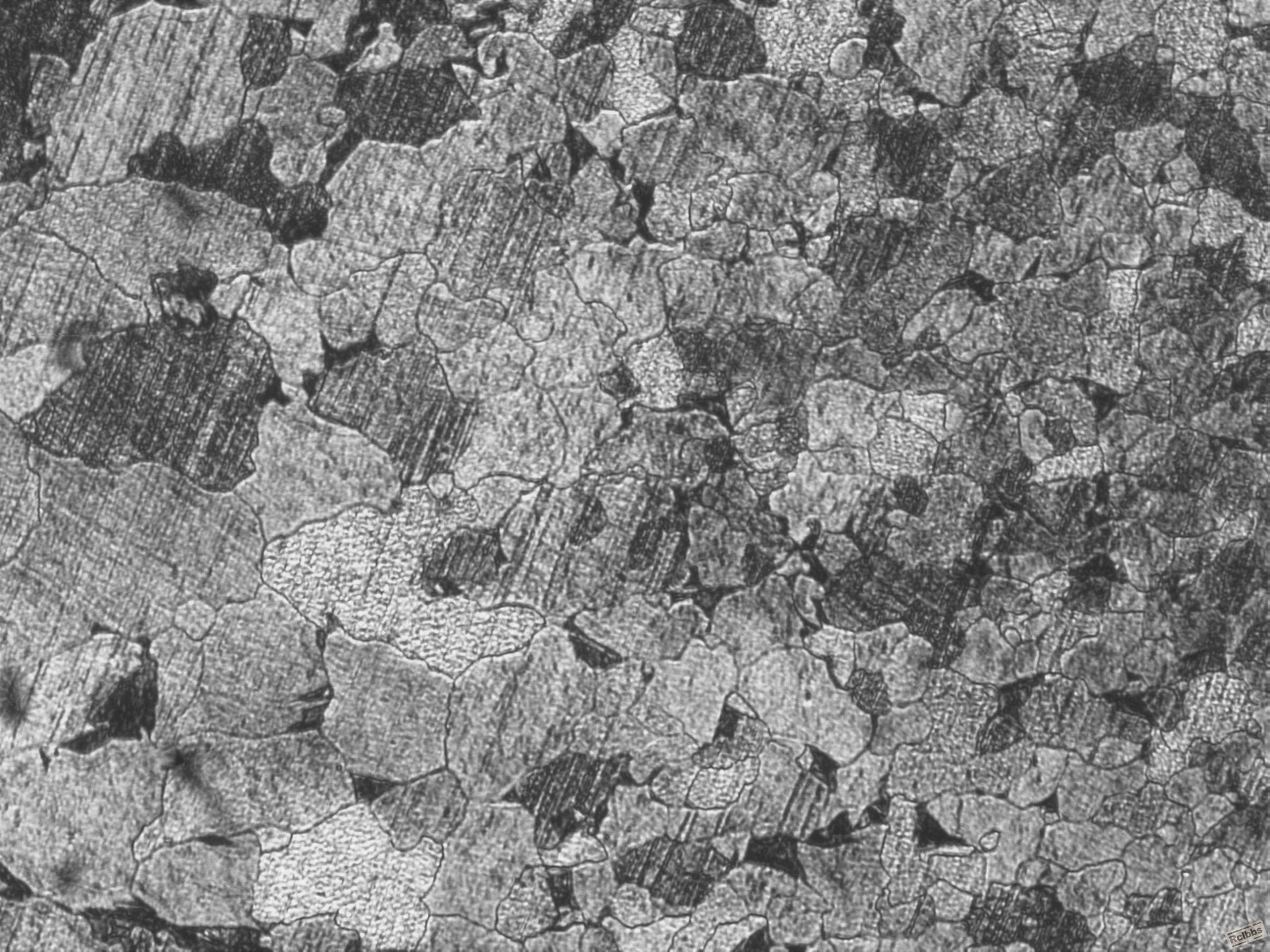

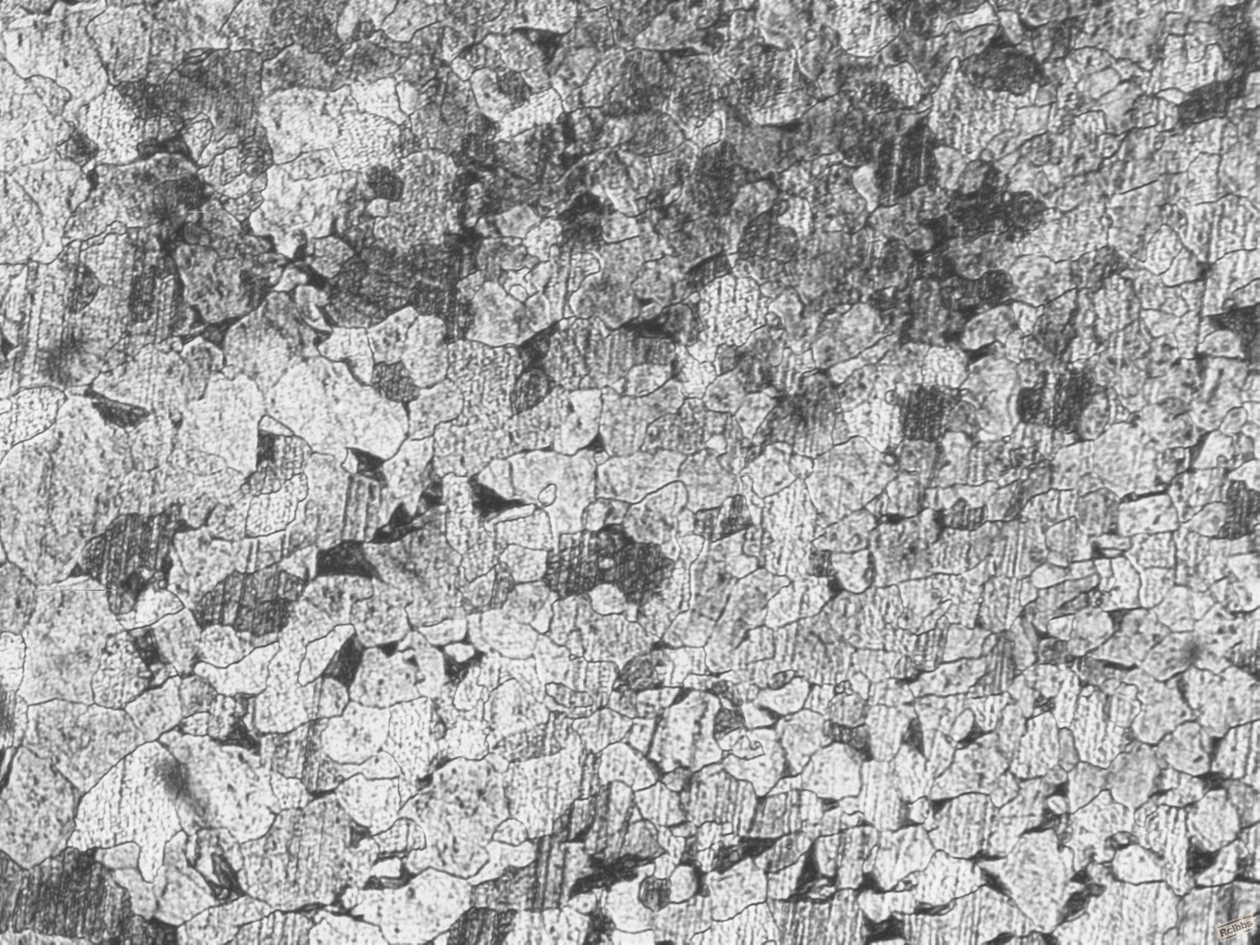

50倍心部,同一件产品的不同部位的晶粒粗细不一。

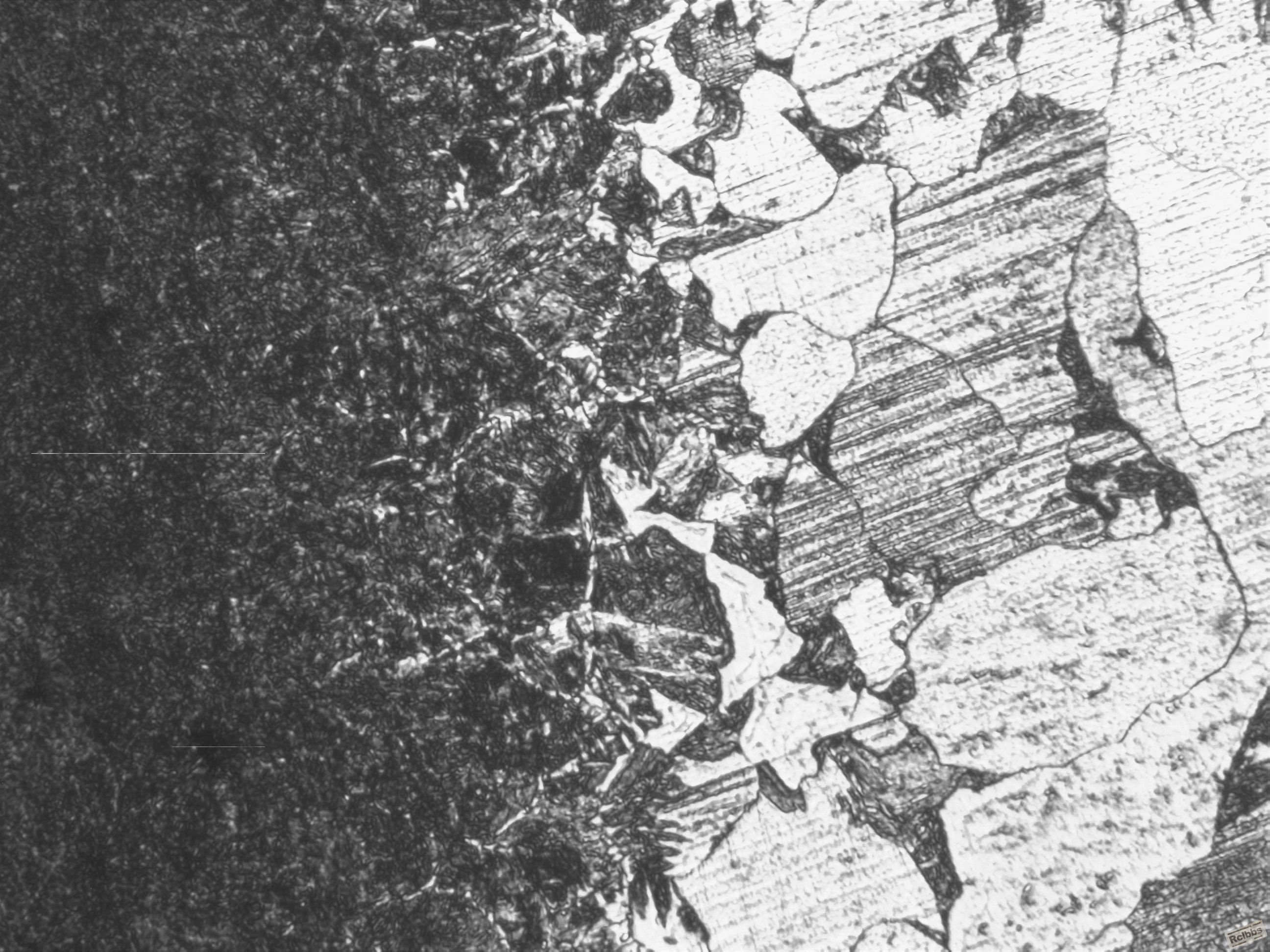

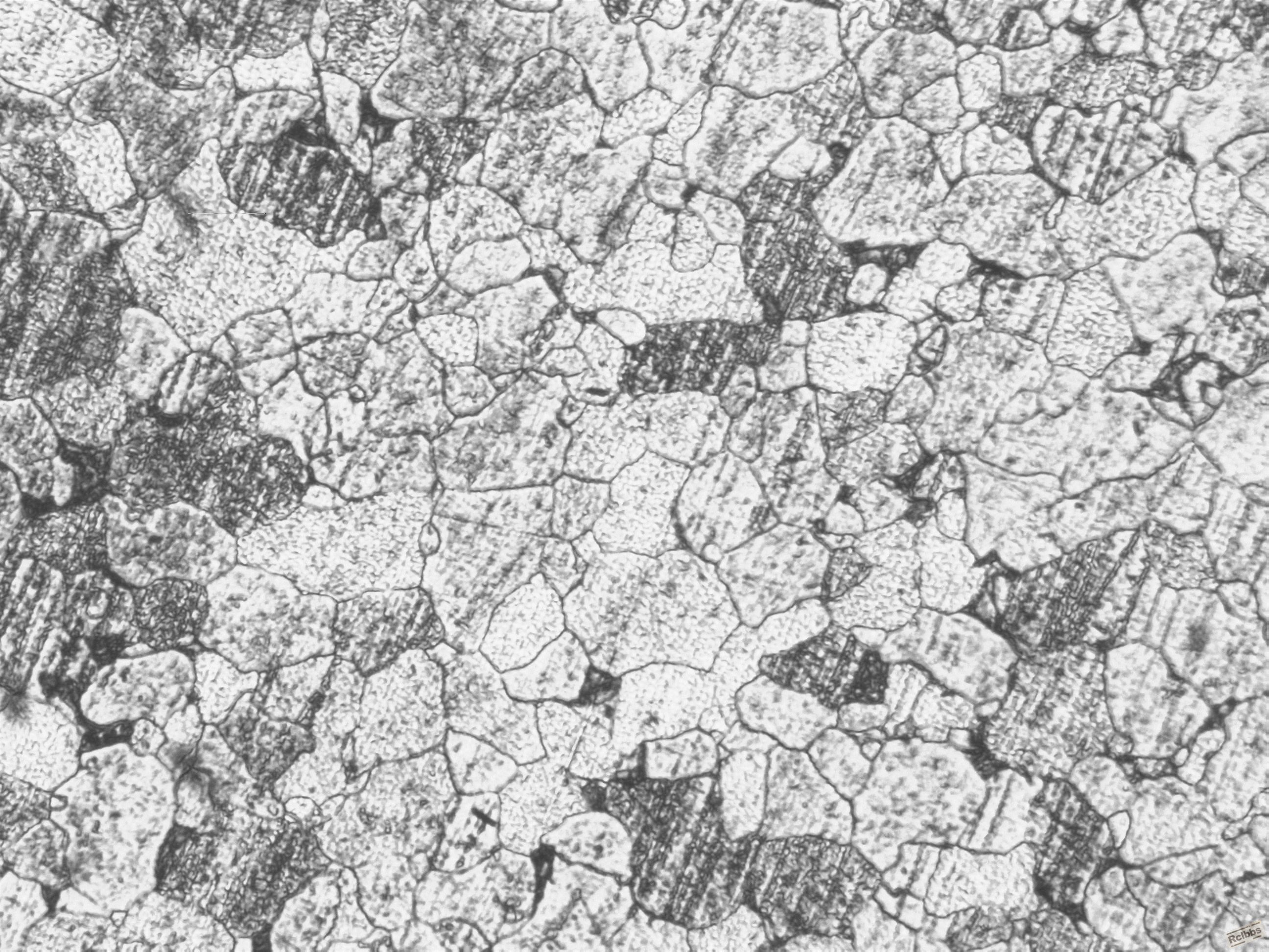

100倍过渡层-心部金相

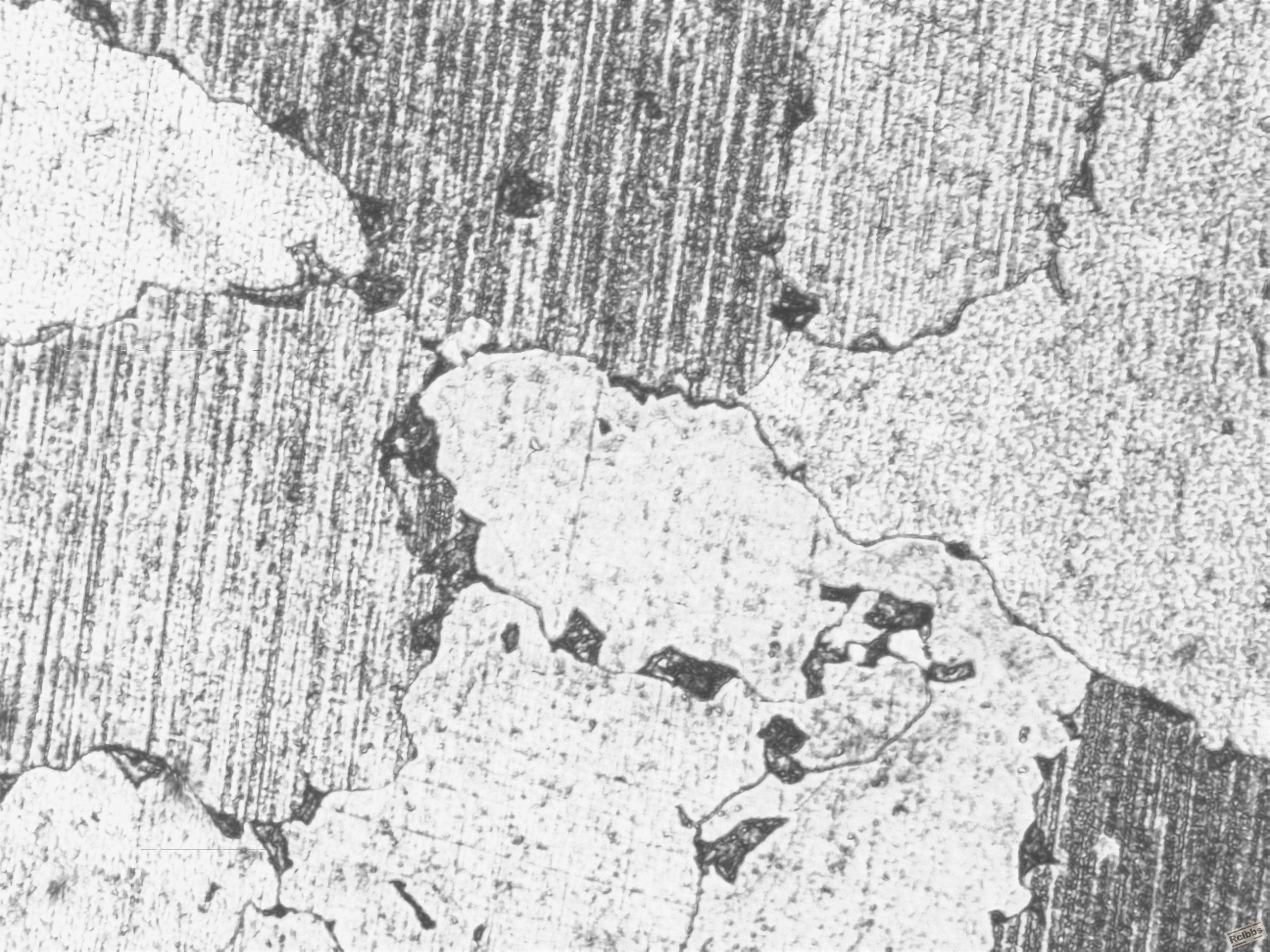

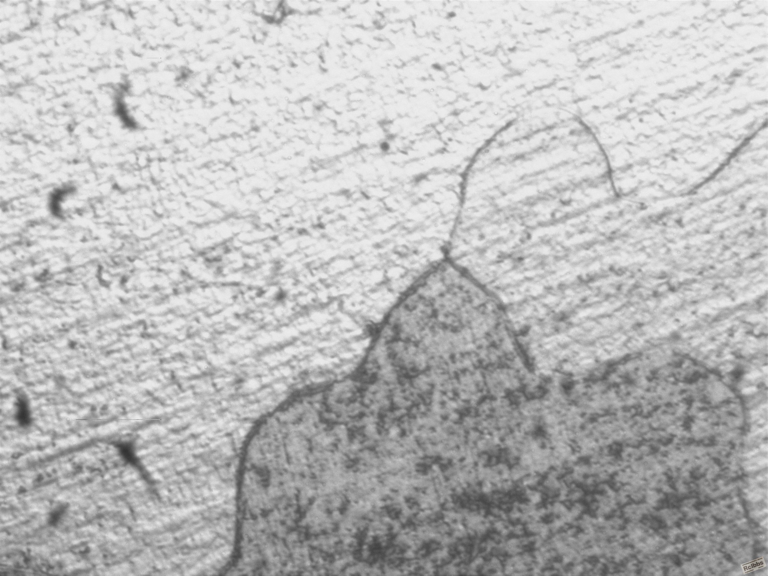

100倍心部金相

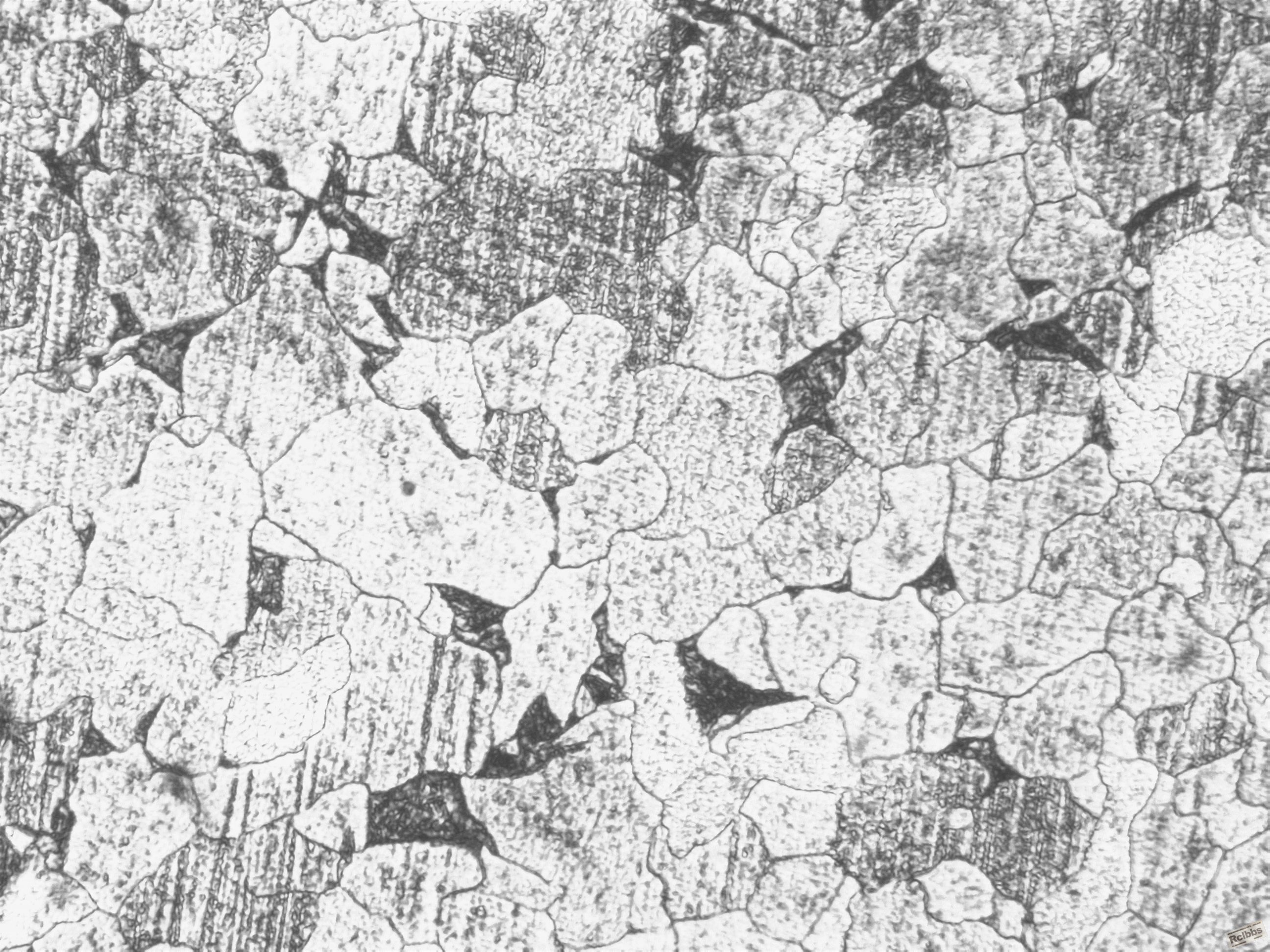

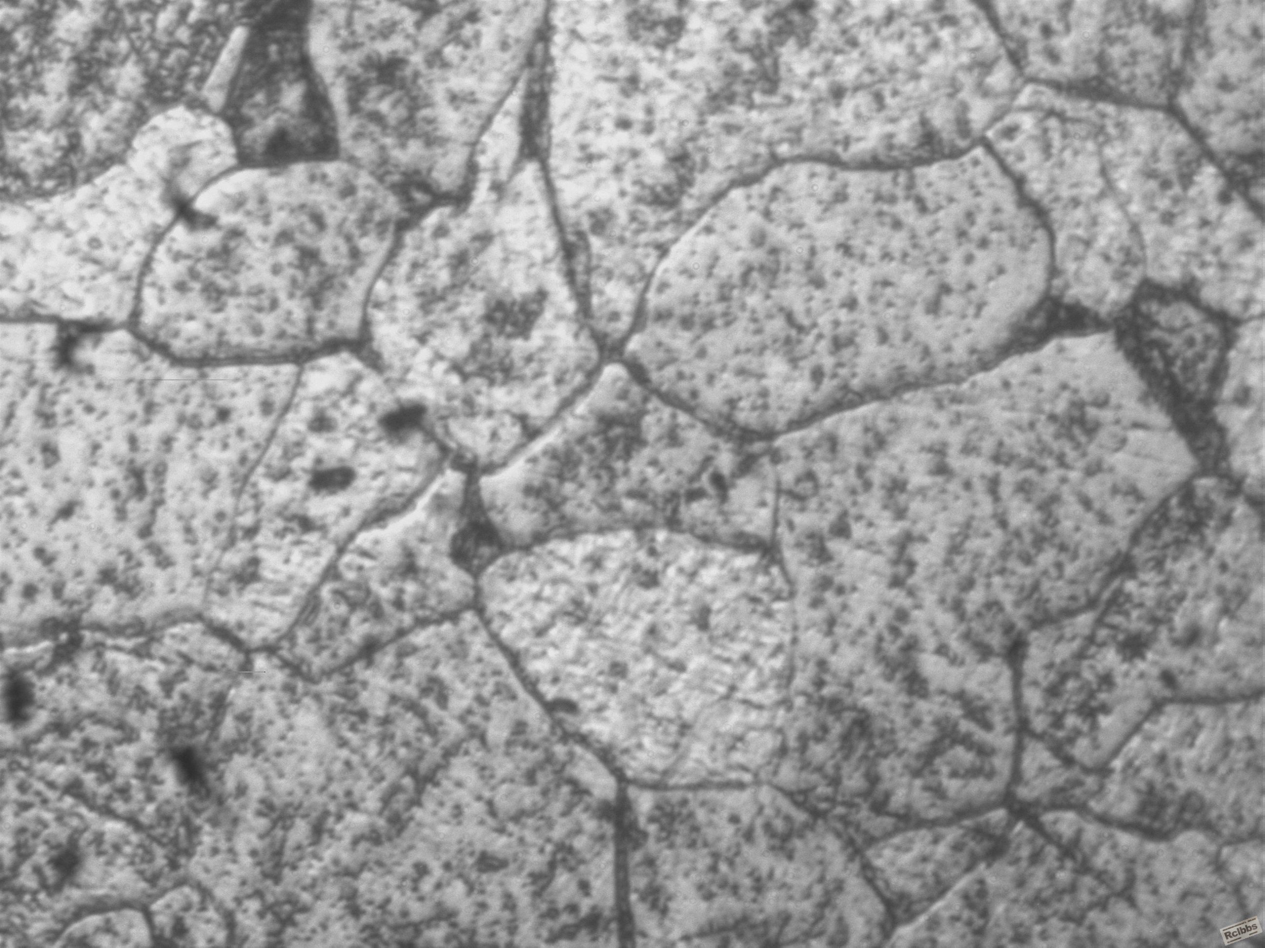

500倍心部

不知道产品的外观尺寸,用途,失效形式,什么条件下失效,是断裂还是什么,如果是断裂,还得看断口形貌,光看金相和硬度梯度,很难得出失效原因,金相图片只能看出心部晶粒比较粗大,有混晶现象

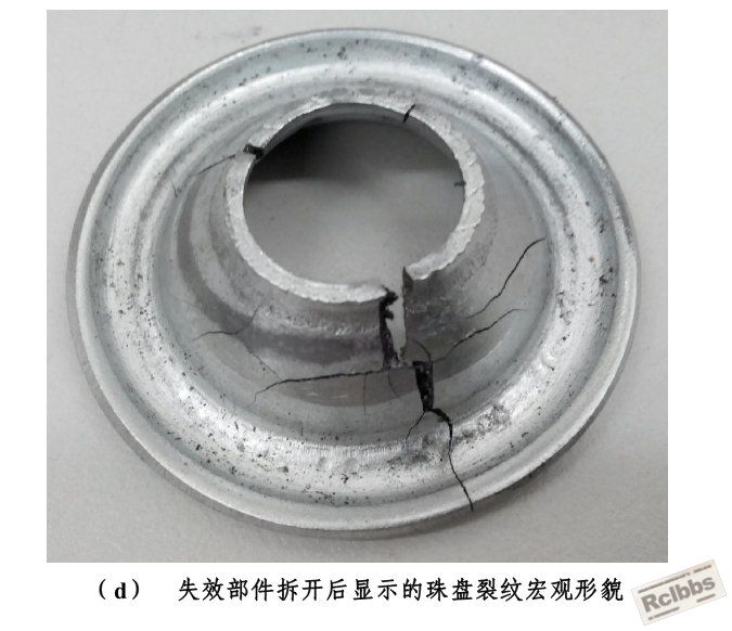

开裂失效,零件应该是工厂那种手拖车脚轮上的部件,圆形喇叭状。

请问高工,混晶产生的原因以及他的影响,谢谢!

发表于 2014-12-26 23:54:09 | 显示全部楼层

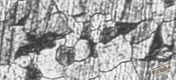

晶粒太大使性能下降是一方面,头两张图还有过烧现象。截图看看
淬火没有马氏体,是粒状贝氏体,截图看看

我们送华南理工大学检测也说有过烧现象,但在860度的温度下A3材料为什么会有这种过烧现象,迷惑中。

把产品图片以及开裂宏观图片附上
望老师们继续指教,谢谢!

只是怀疑,不清楚那些深色区域是什么,检测时没发现?

检测时没看出那些是什么东西,是珠光体么?

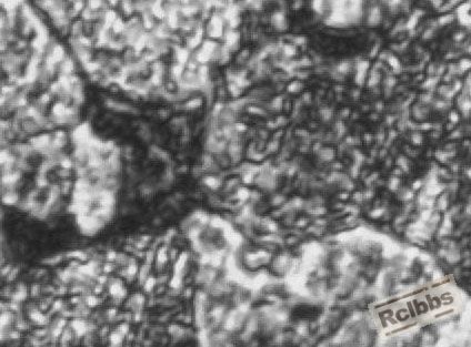

签到天数: 128 天
发表于 2014-12-27 17:16:46 | 显示全部楼层
我仔细看了不是珠光体,似乎有透明感,觉得不是金属。
签到天数: 128 天
发表于 2014-12-27 17:48:32 | 显示全部楼层
仔细看后晶界上那些黑色的是屈氏体+粒状贝氏体。截图看看

既然是贝氏体转变,是不是冷却比较快?不知要求是什么组织。
签到天数: 1542 天
发表于 2014-12-27 18:09:30 | 显示全部楼层
此产品材料产品经处理后在松软的基体上有硬而脆的表层,虽表面的耐磨性够了,但基体强度低,承受不做,所以导致开裂。
建议更改心部硬度更高的材料,或提高淬火温度与冷却速度提高心部硬度,或二次淬火。

渗碳后淬油,多用炉整炉装炉量是比较大的,淬火冷却速度应该不会很快。希望得到的是有表面足够的硬度和强度(高碳马氏体),但基体要求有足够的韧性(心部低碳马氏体),心部细晶粒,那样的组织是否具有更好的力学性能?

晶粒粗大,不同的位置晶粒粗细相差很远,这些跟原材料有没有关系?

应该有很大关系。

这似乎是冷却不够,不过我发现这个网上类似成分的钢几乎都是粒贝组织,有的是油淬,或等温淬火,得不到马氏体。粒贝是普遍现象。

若这是热处理的原因,该如何处理?正火后再重新热处理,采用更快速的冷却介质淬火?还是直接重新热处理?
