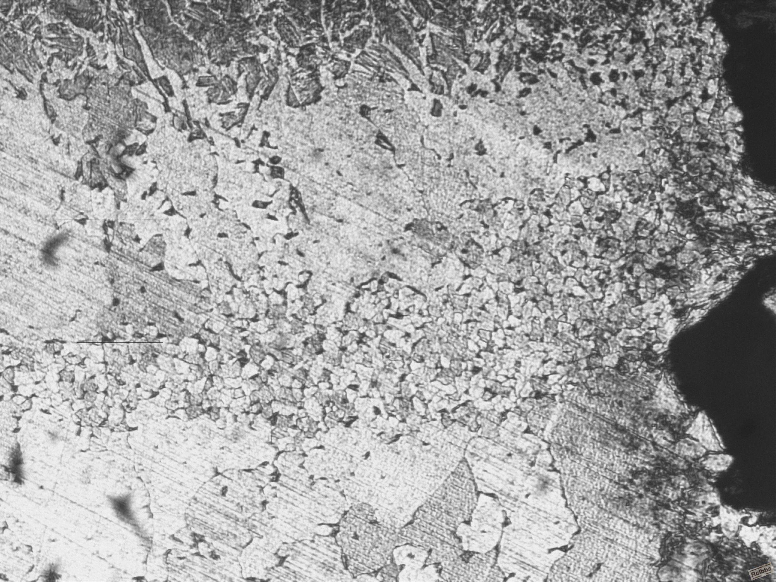

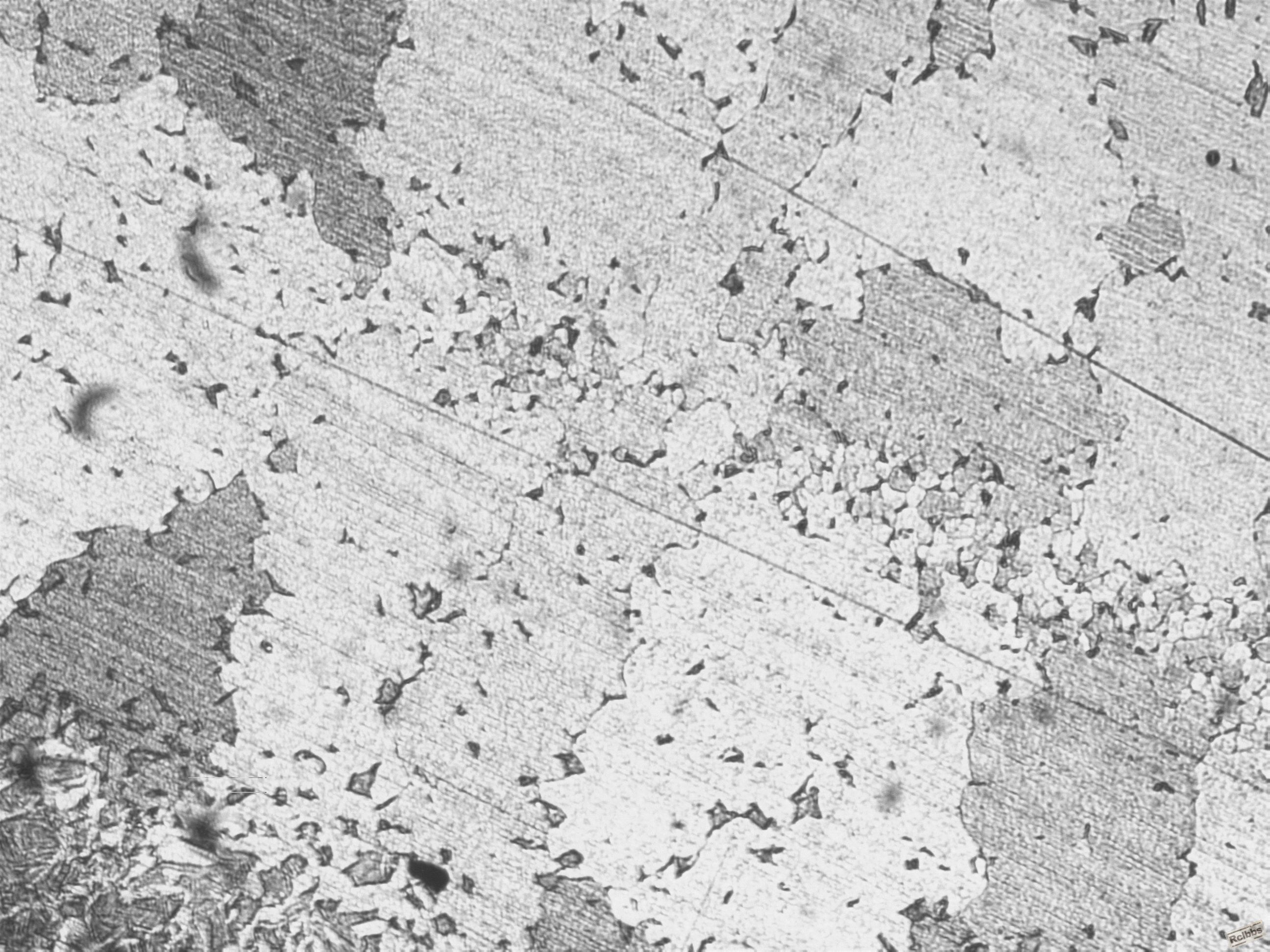

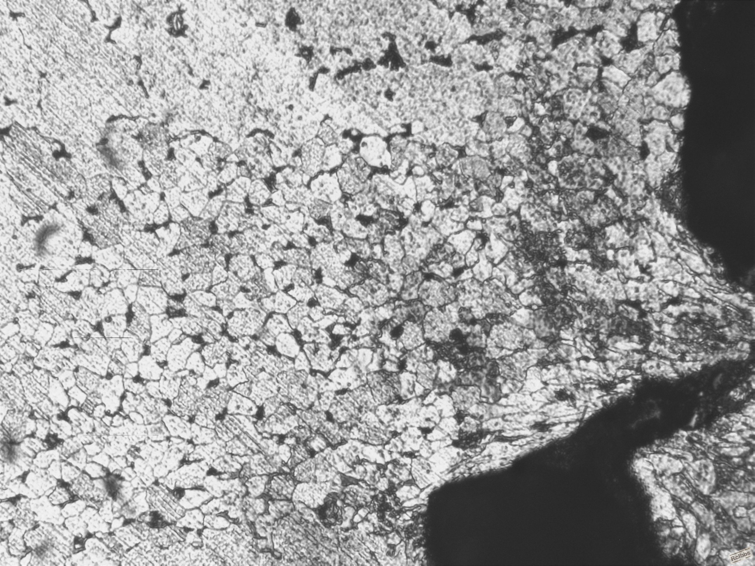

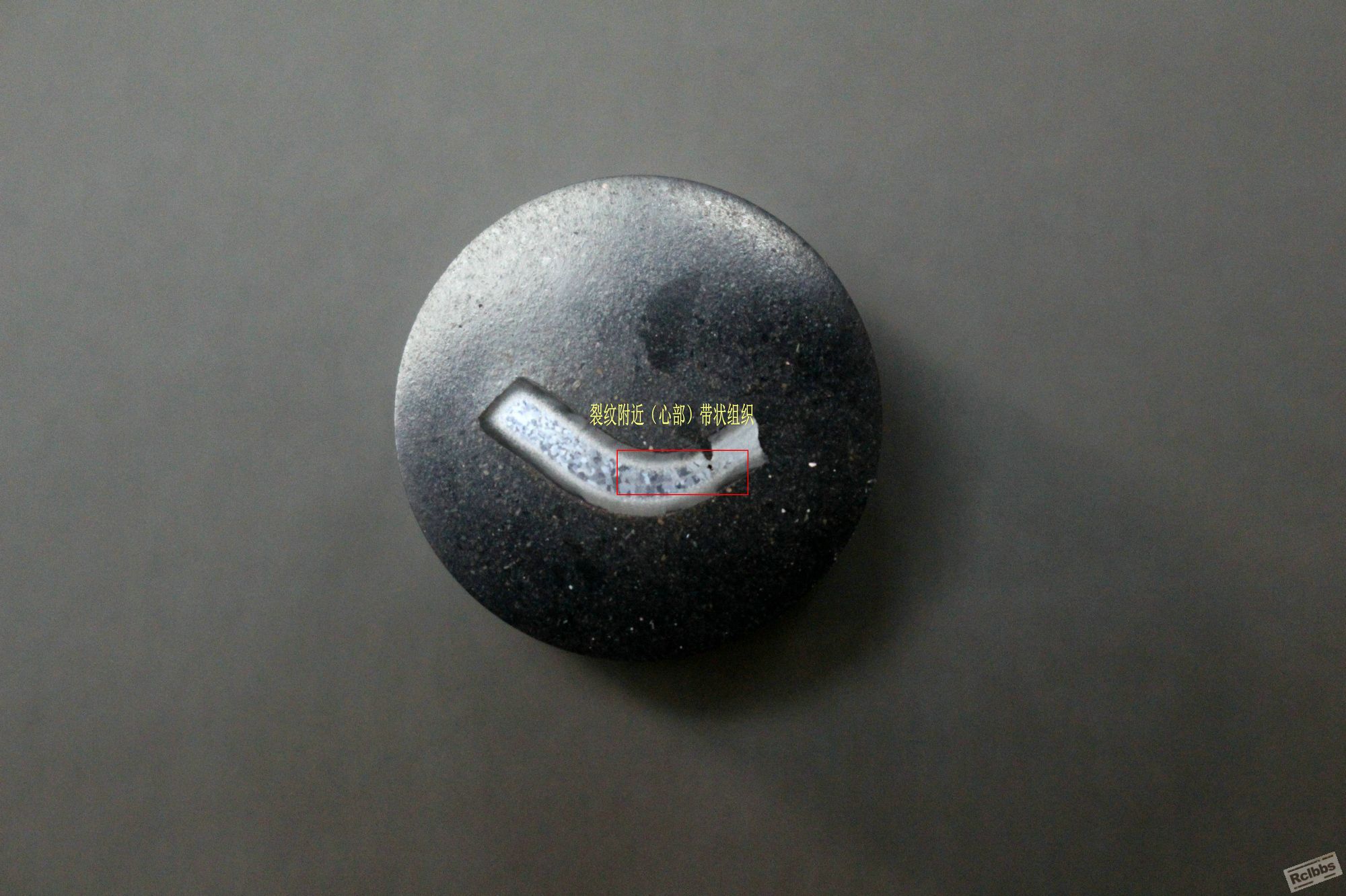

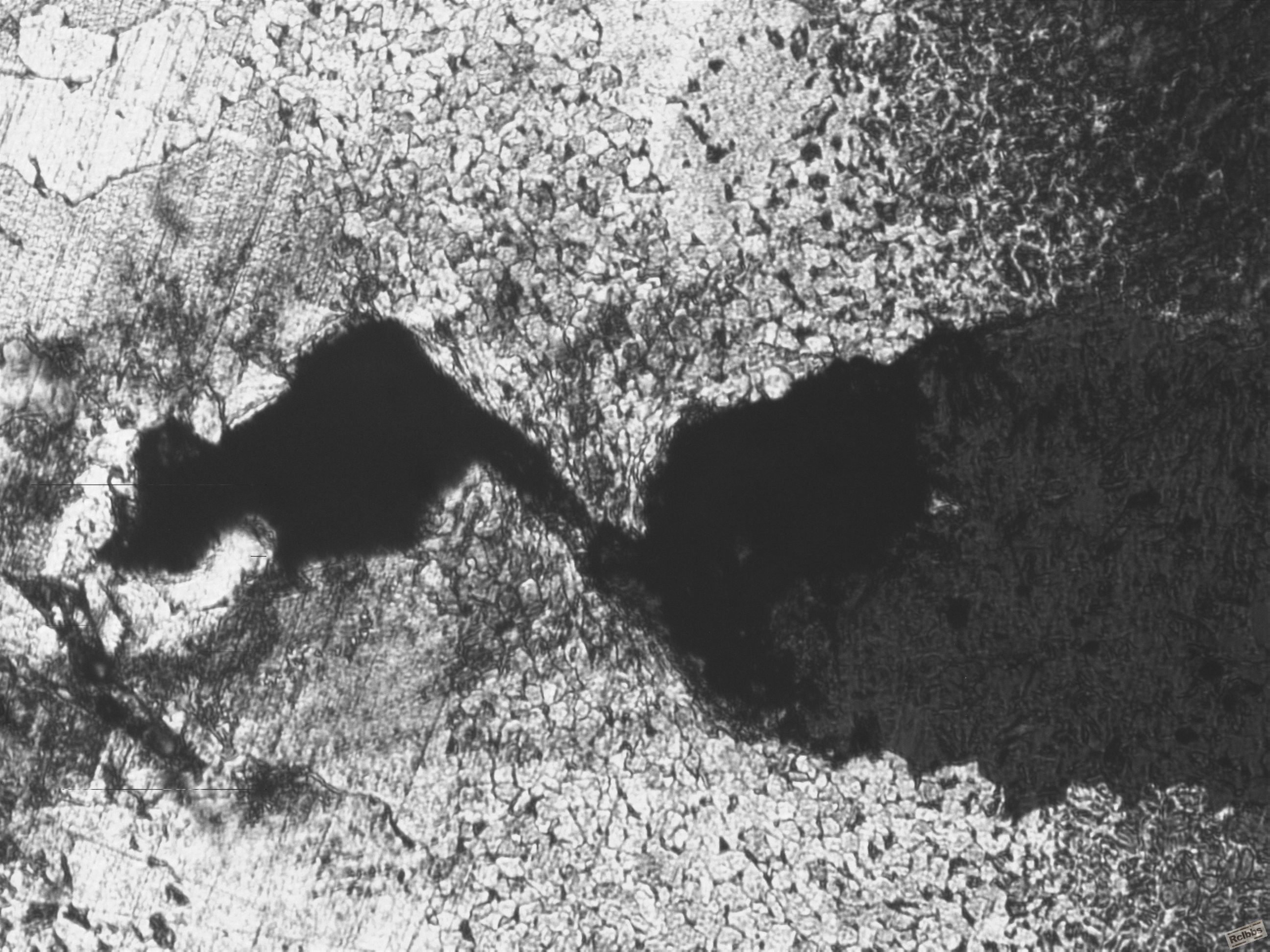

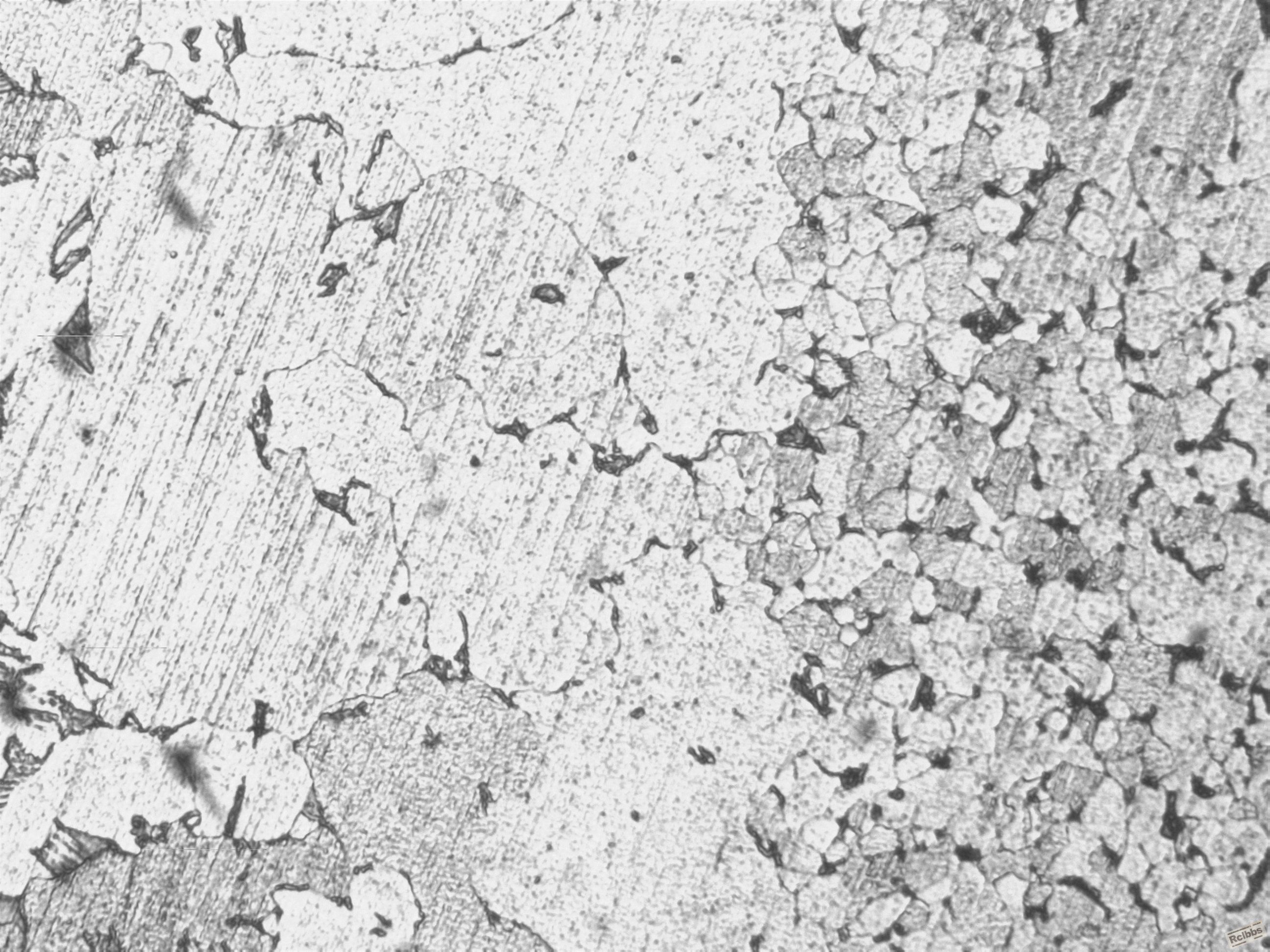

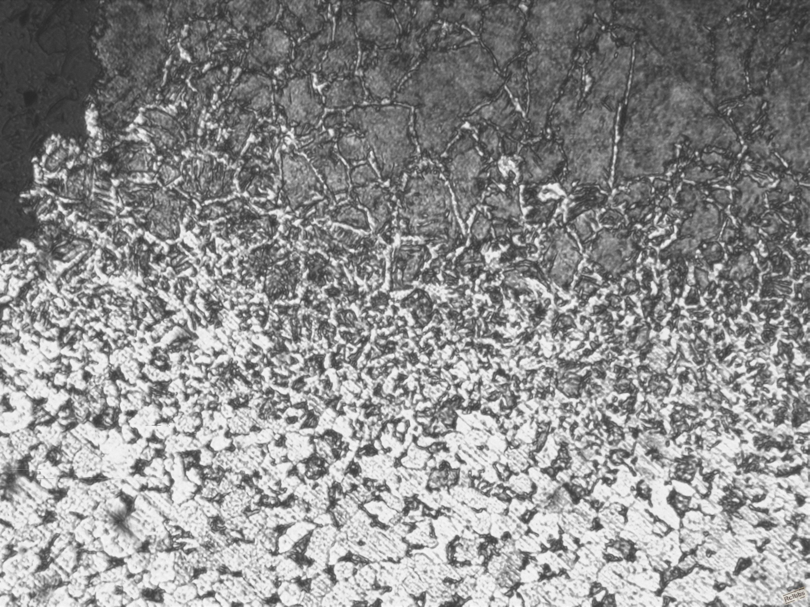

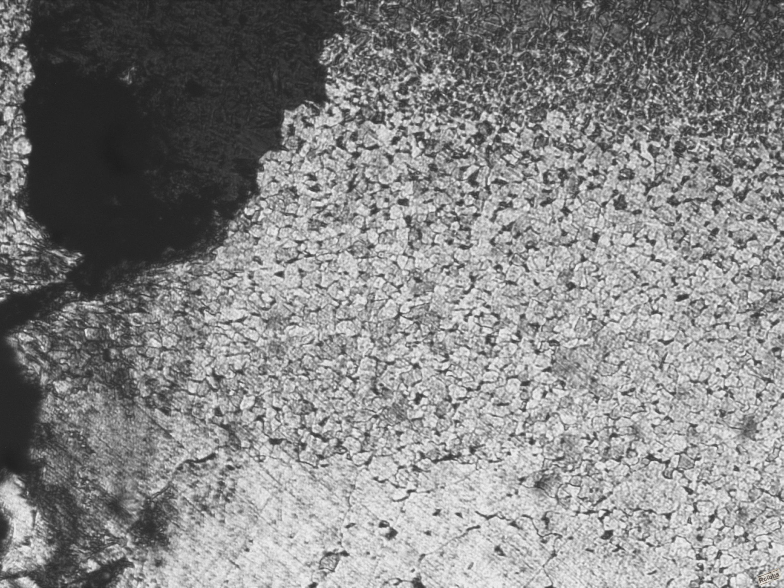

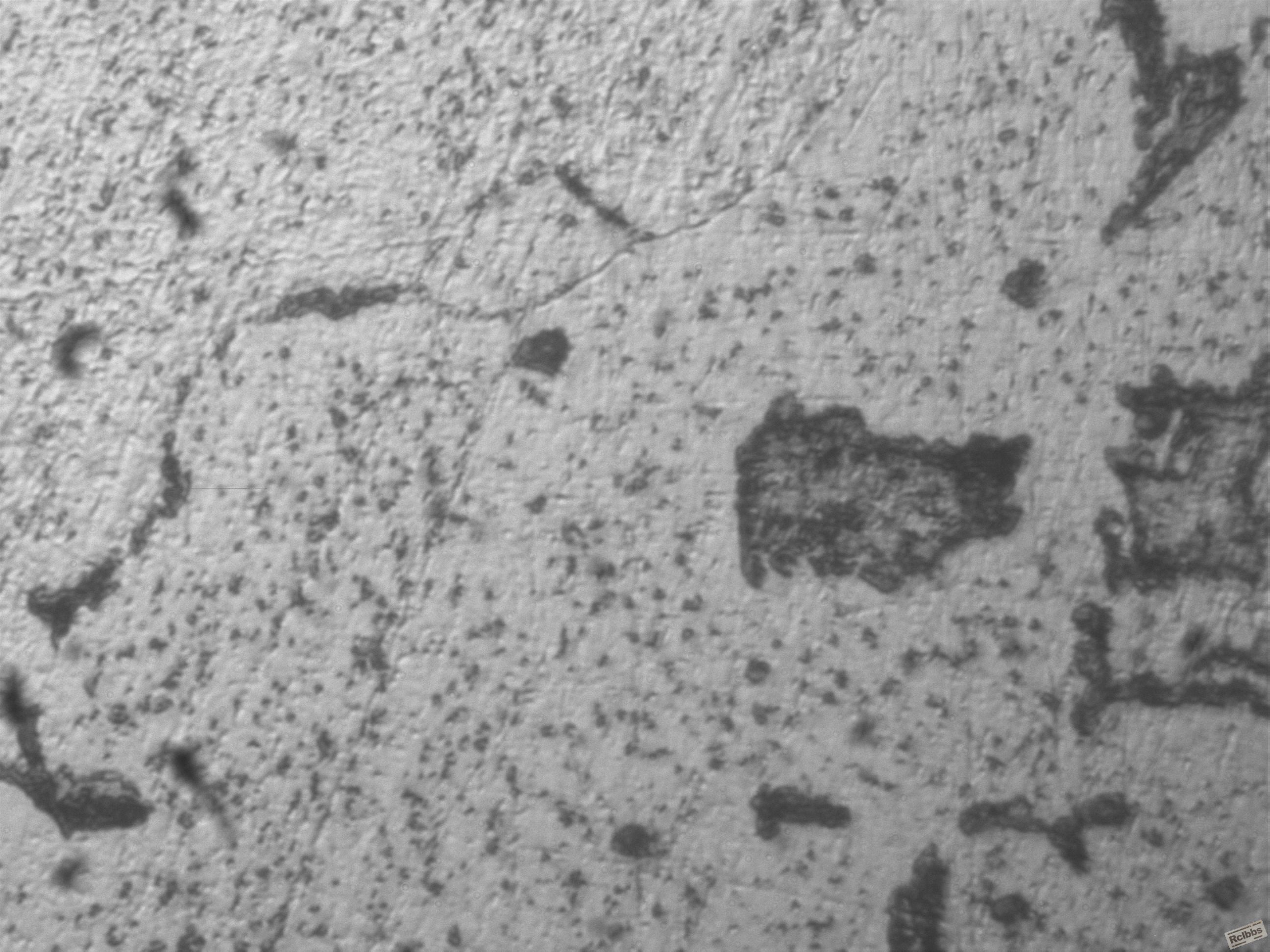

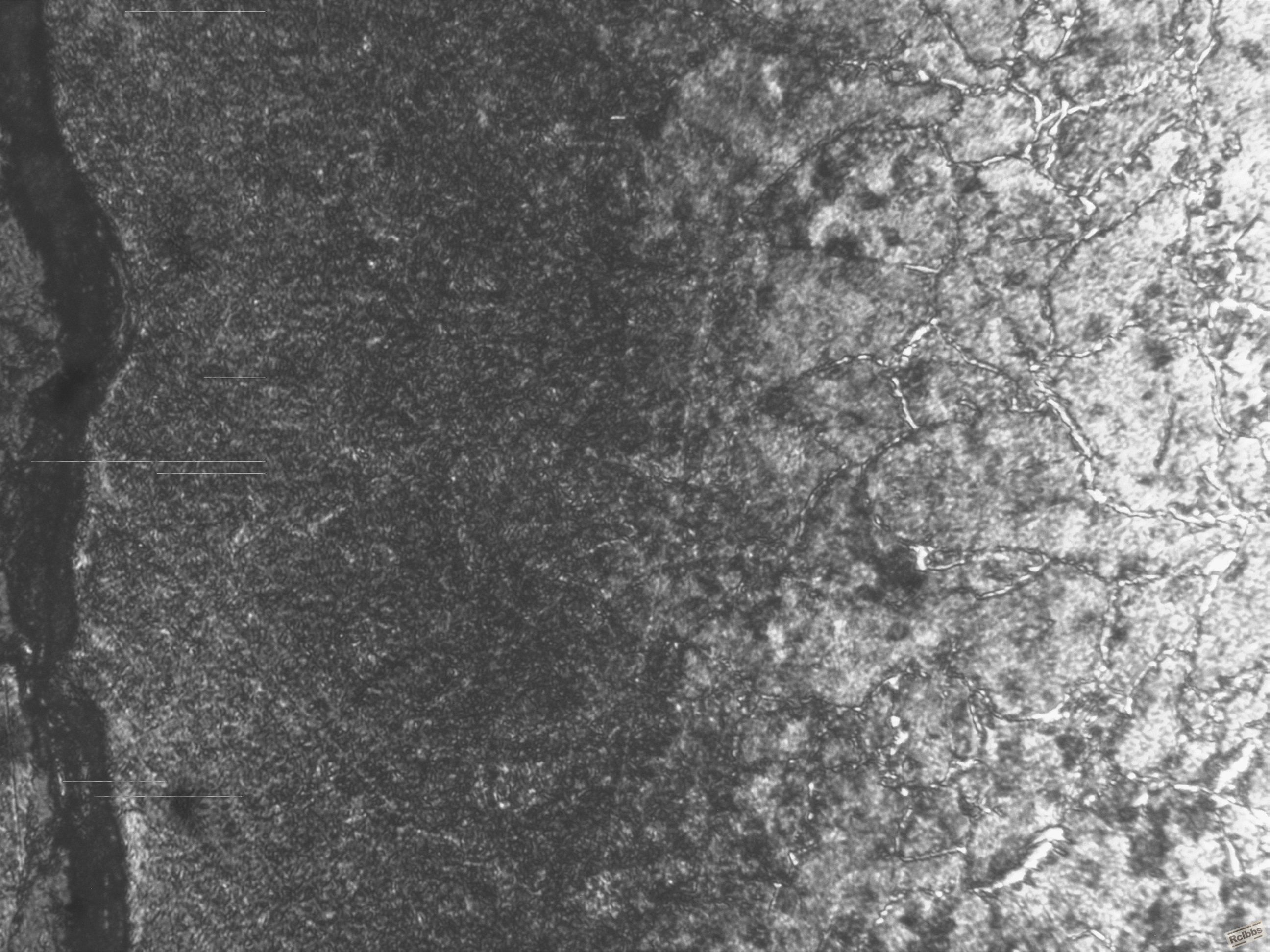

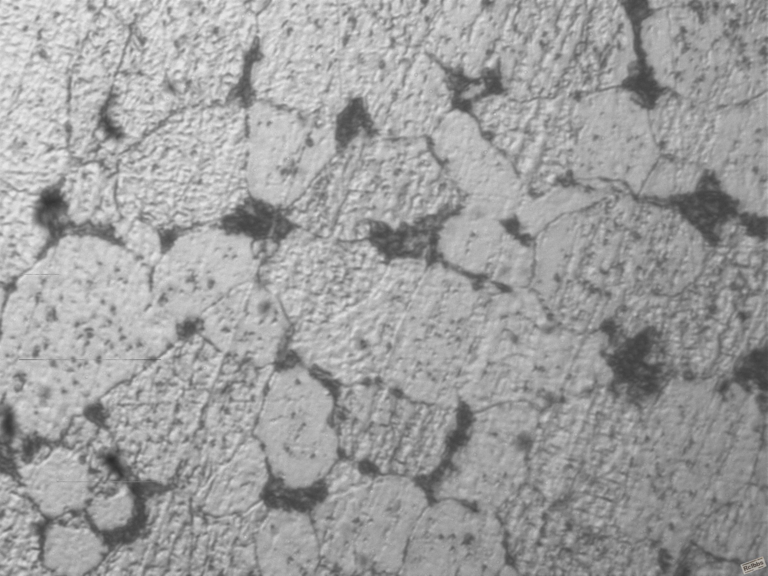

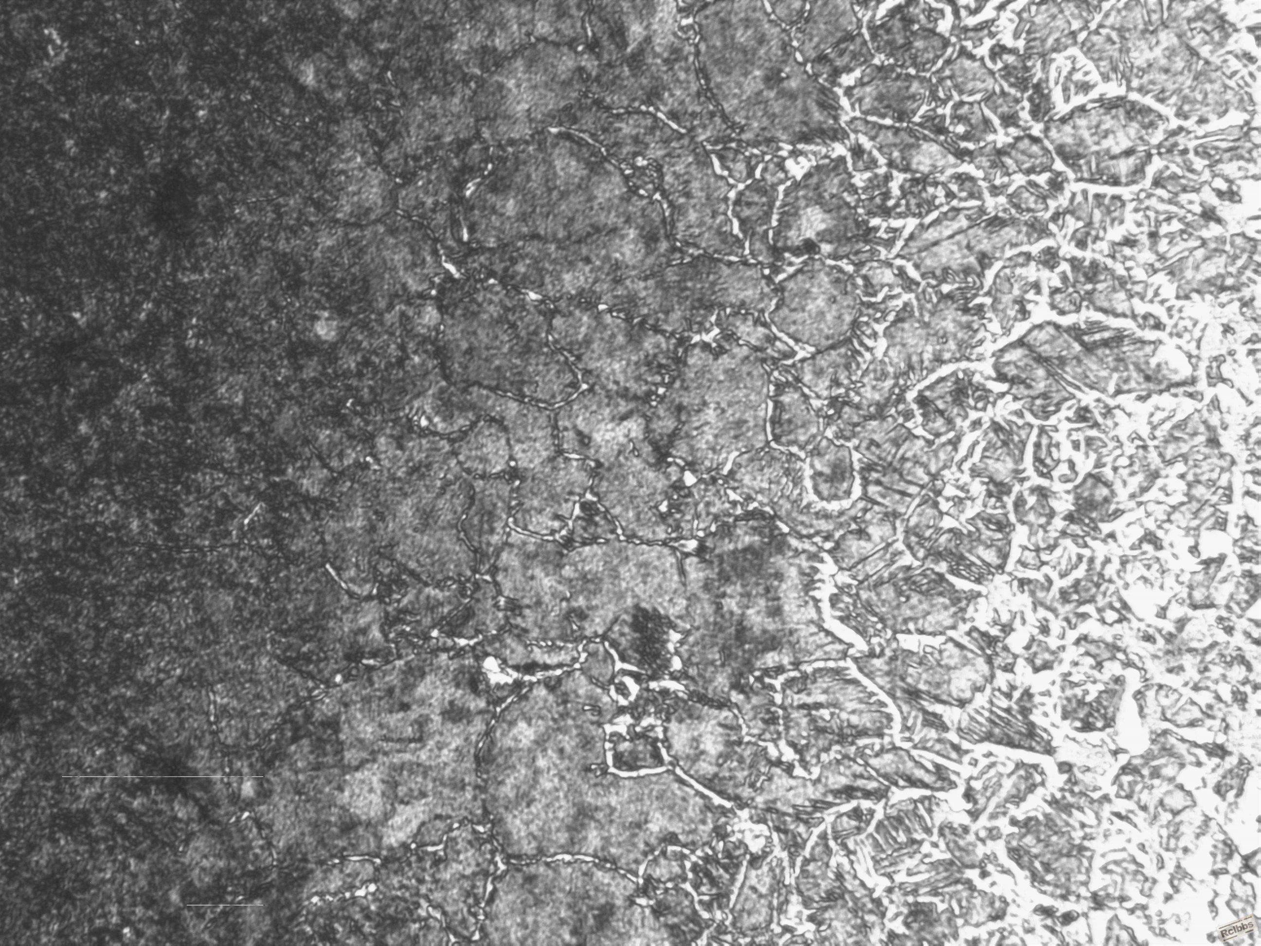

今天做了一个碳氮共渗开裂失效零件的检测,发现裂纹附近的金相不同以往,试样心部有一条带状组织,晶粒反而较两旁的细,这是为什么?希望老师们多指点,看看失效的原因是什么?谢谢!
材料:A3
淬火工艺:900度,碳势=1.0,氨气催渗。
淬火设备:1吨多用炉,淬好富顿G油。
回火工艺:380度。
试样宏观相片

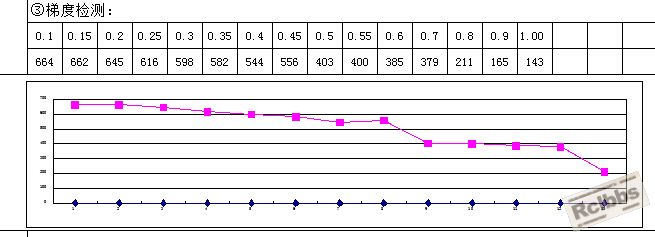

梯度检测

50倍裂纹附近及心部
100倍
500倍

发表于 2014-12-27 00:10:08 | 显示全部楼层
在晶界上有大量不明组织,不腐蚀观察有没有?这些可能是:过烧?低熔点夹杂物?一般夹杂物?过渡区有网状铁素体。
签到天数: 43 天
 楼主| 发表于 2014-12-27 09:54:07 | 显示全部楼层
fengyonghe 发表于 2014-12-27 00:10
在晶界上有大量不明组织,不腐蚀观察有没有?这些可能是:过烧?低熔点夹杂物?一般夹杂物?过渡区有网状铁 ...
请问试样中间那条带状组织是怎么形成的,其对产品力学性能有什么影响?
发表于 2014-12-27 12:46:28 | 显示全部楼层
感觉裂纹边缘好像是脱碳,应该不是淬裂,而且从裂纹上看像二次开裂 ,从梯度上看应该没有淬透

确为二次开裂(交客户冲击测试时开裂),A3材料渗碳淬火工艺。

心部晶界之间的黑色组织是珠光体还是碳偏聚?

发表于 2014-12-27 15:58:57 | 显示全部楼层
许多“夹杂物”阻止了晶粒长大,形成了细晶粒区。不知“夹杂物”到底是什么。

 楼主| 发表于 2014-12-27 16:27:29 | 显示全部楼层

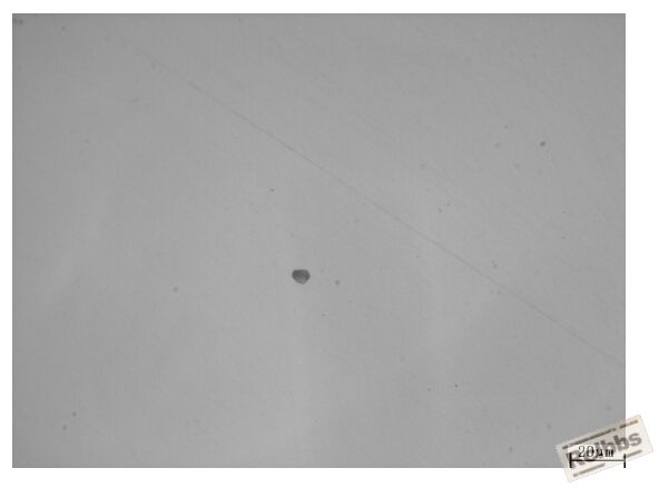

在无腐蚀的情况下,试样夹杂很少,不知您所指的那些夹杂物是什么?
500倍未腐蚀状态

发表于 2014-12-27 17:37:22 | 显示全部楼层
很像屈氏体组织

发表于 2014-12-27 18:08:18 | 显示全部楼层
500倍未腐蚀状态
出现细晶粒带一般是有弥散质点阻止了晶粒长大,既然没发现找找别的原因吧。500倍的组织图显示,晶内是铁素体+贝氏体颗粒,黑色的组织是屈氏体+贝氏体颗粒。这种组织合适吗?

 楼主| 发表于 2014-12-27 21:12:27 | 显示全部楼层
fengyonghe 发表于 2014-12-27 18:08
出现细晶粒带一般是有弥散质点阻止了晶粒长大,既然没发现找找别的原因吧。500倍的组织图显示,晶内是铁 ...
您指的是细晶粒带内的还是粗晶部分的?
