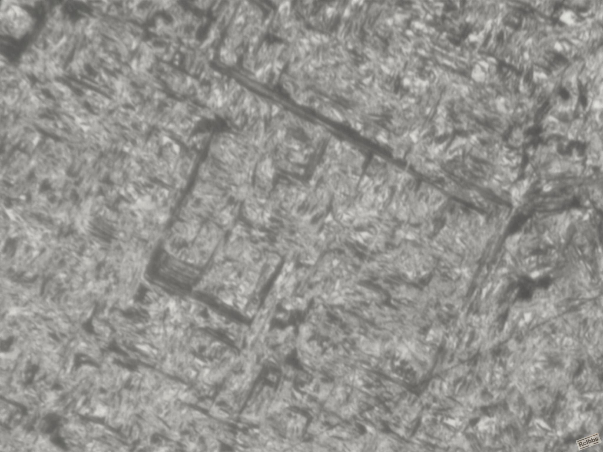

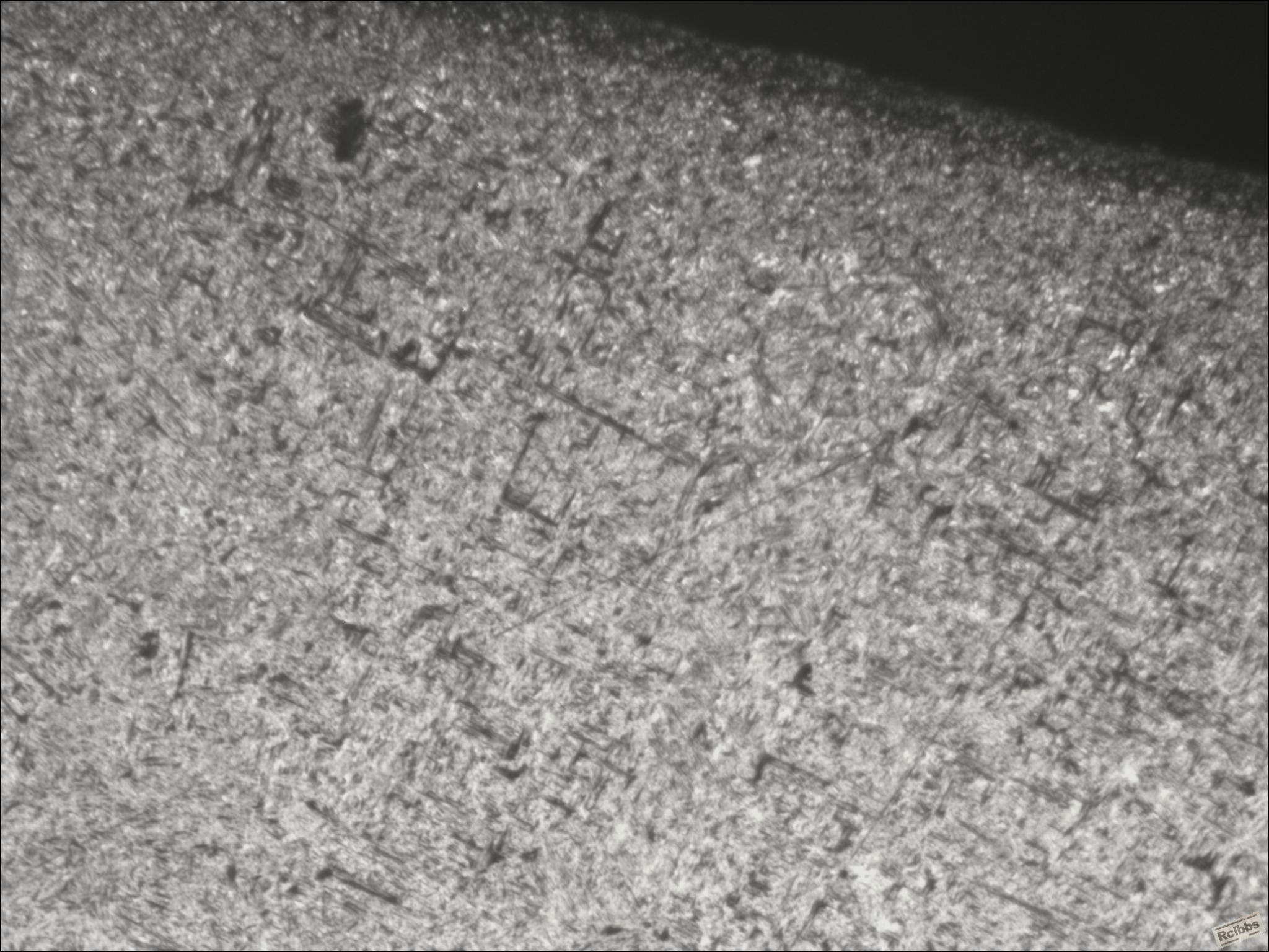

两张图分别对应的是400x和100x下的金相,材料为20CrMnTi,整体渗碳淬火:强渗880*200*1.05,扩散:880*70*0.9,回火温度:180*90.可以明显的看到400x下明显的“树枝”状组织,是下贝么??求论证
100x
100x
400x
400x
发表于 2014-12-30 09:29:38 | 显示全部楼层
把试样在重新磨一下!再看看
发表于 2015-1-6 17:04:55 | 显示全部楼层
制样问题,再磨去~~!
 楼主| 发表于 2015-1-16 15:15:20 | 显示全部楼层
lyl68481576 发表于 2015-1-6 17:04
制样问题,再磨去~~!
不会的吧?有点不敢相信,我试试看
发表于 2015-1-18 20:20:35 | 显示全部楼层
是制样问题,继续抛一下就可以了
签到天数: 522 天
发表于 2015-1-19 16:32:44 | 显示全部楼层
工件的正火没做好,会出现这种组织
签到天数: 6 天
发表于 2015-1-29 20:16:08 | 显示全部楼层
不是显微裂纹吗?如果是穿晶马氏体,就应该是显微裂纹。
