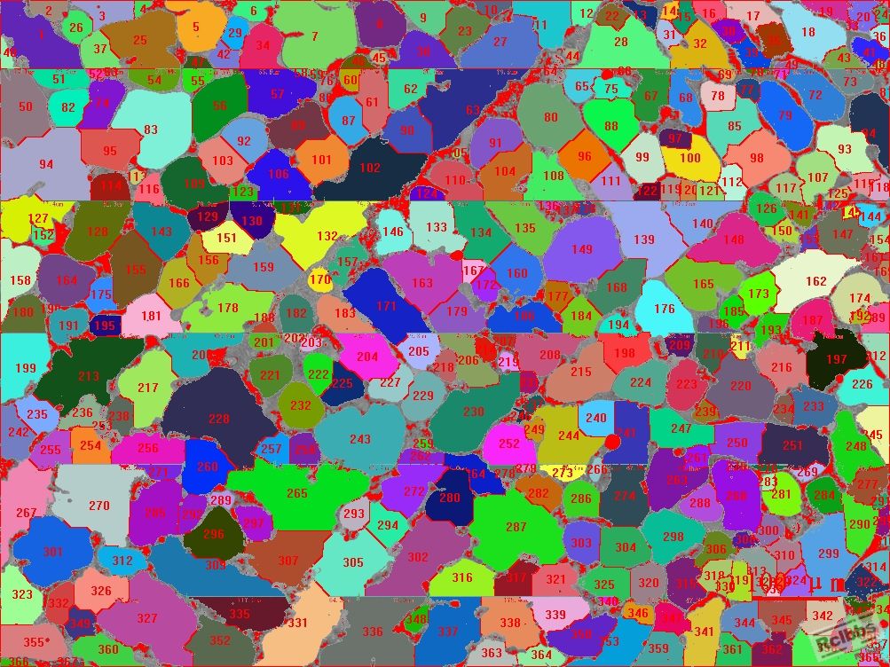

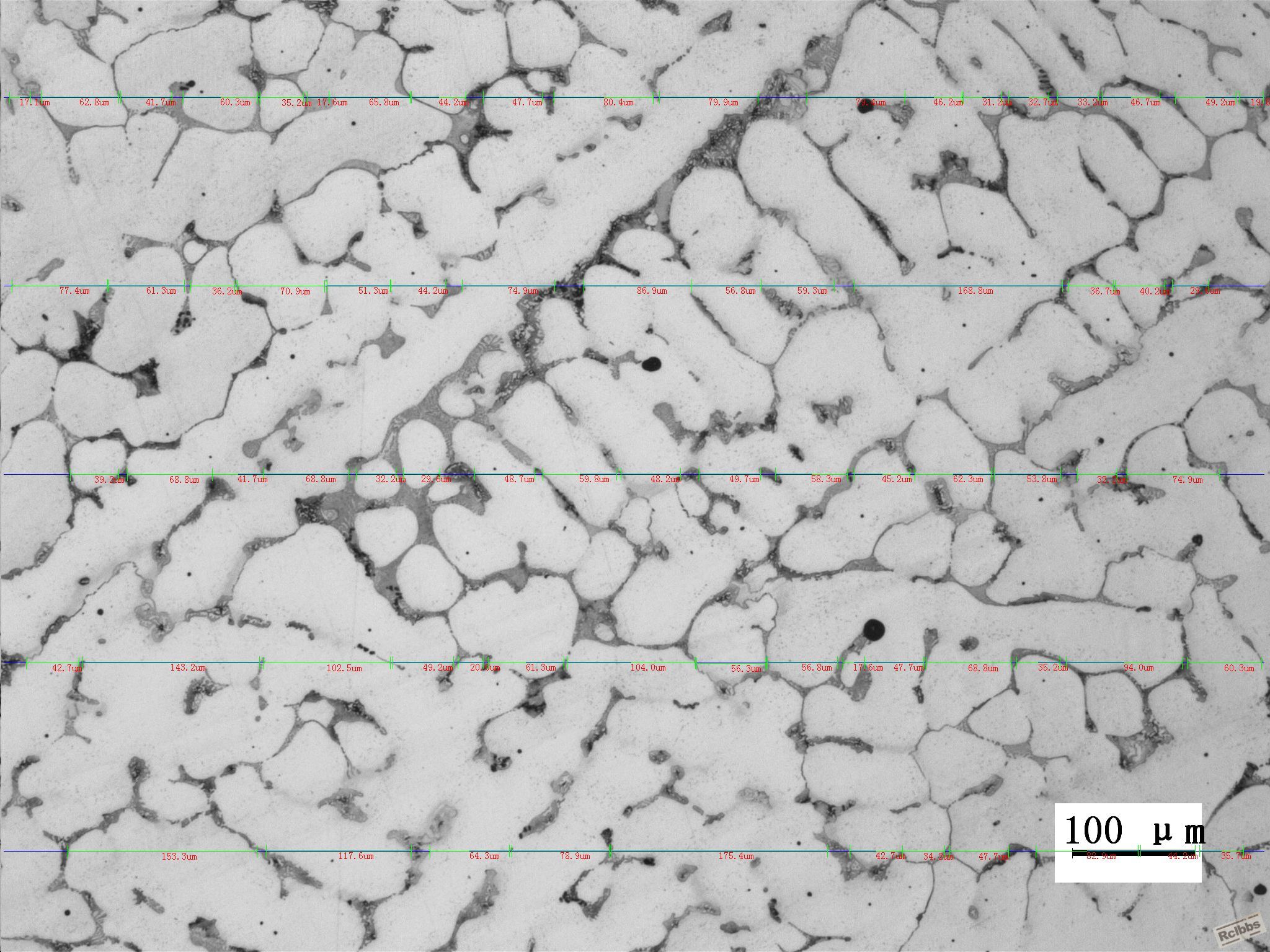

1.jpg 晶粒度是可以自动评级的,主要分为面积法和截点法,前提是晶界要出来,这个图灰度比较均匀,晶界没有分开的很多,软件编写者主要用了另一种不提晶界的方法,用分水岭分割算法把晶粒切开的。下面是切开的晶粒,面积法算的,清除了小微粒,也主是那些红色没标号的,由于上面有标线,又把晶粒切开了不少。
发表于 2015-1-22 11:41:02 | 显示全部楼层
wrcluomo 发表于 2015-1-20 14:22
晶粒度是可以自动评级的,主要分为面积法和截点法,前提是晶界要出来,这个图灰度比较均匀,晶界没有分开的 ...
你这软件弄个和我EBSD做下来的效果差不多,好软件。
