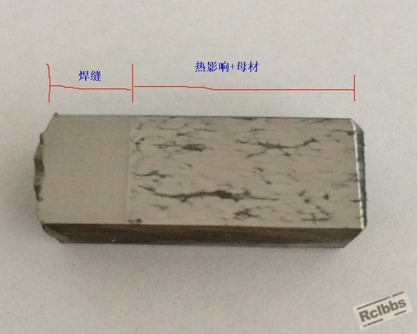

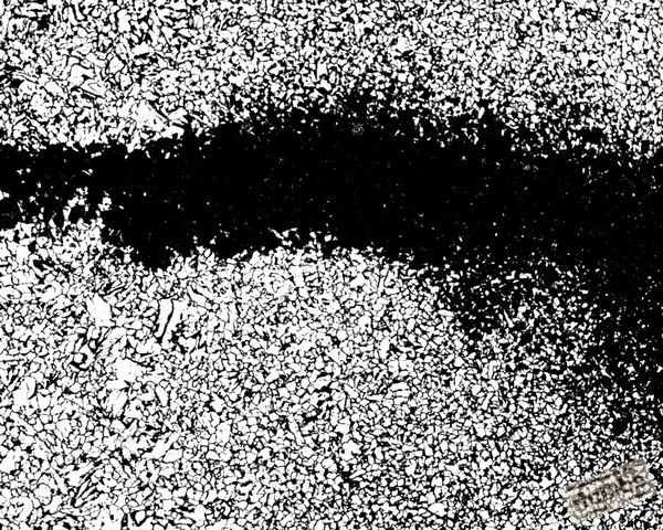

冲击试验数值不合格,做了金相,在腐蚀的时候(4%硝酸酒精)发现样品表面出现黑色条纹,见图
大家知道是怎么回事么?

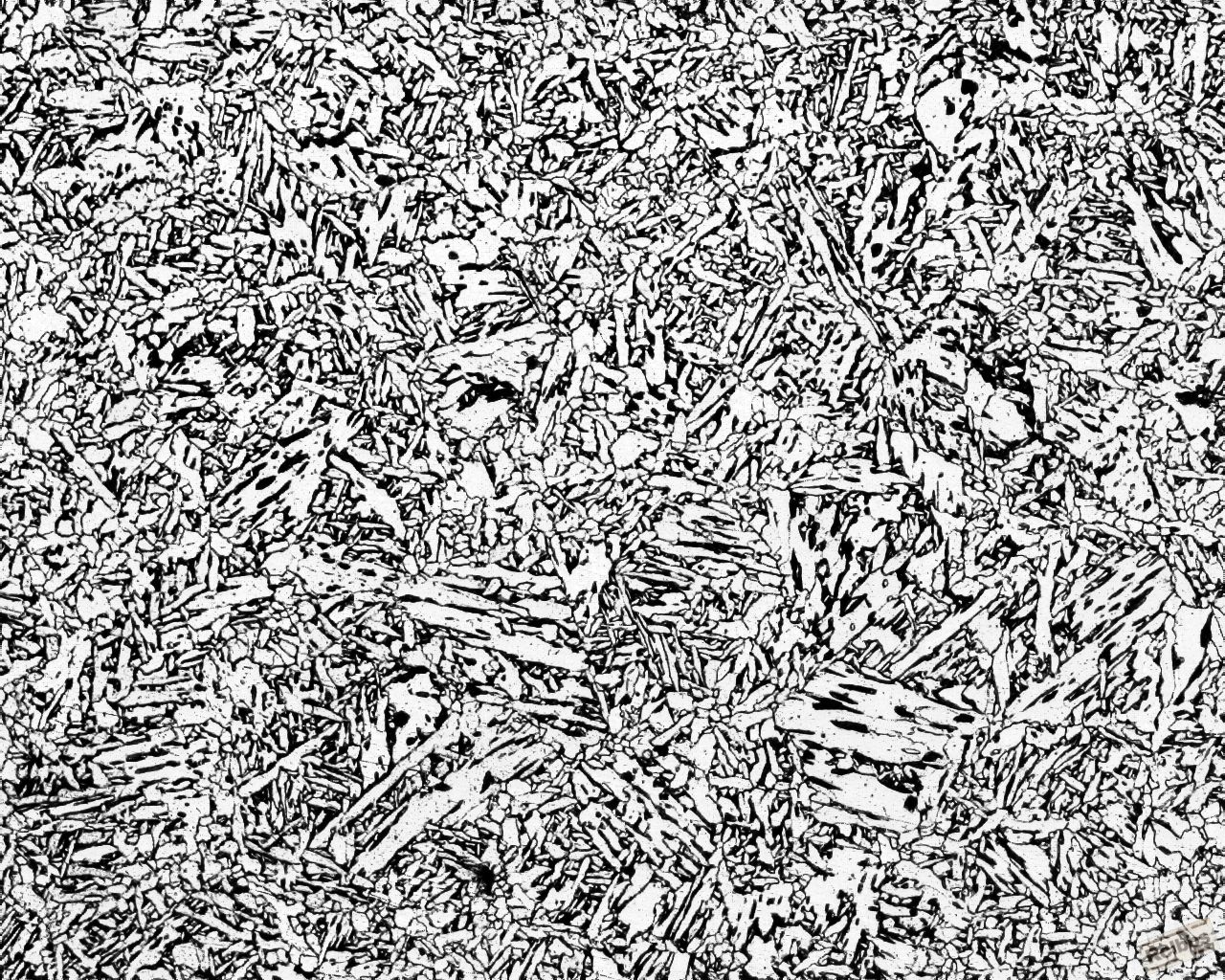

看看焊缝组织吧

发表于 2014-12-30 22:14:22 | 显示全部楼层
我认为和正常区那些黑黑的颗粒是一样的。

发表于 2014-12-31 08:58:38 | 显示全部楼层
检查一下黑色区域的金相组织。

发表于 2014-12-31 09:19:36 | 显示全部楼层
在抛光未腐蚀状态下看看,有可能是夹杂,孔洞或者制样弄上去的。
 楼主| 发表于 2014-12-31 09:32:25 | 显示全部楼层
似乎有道理,可能是磨痕

发表于 2014-12-31 09:36:31 | 显示全部楼层
ly55505 发表于 2014-12-31 09:32
似乎有道理,可能是磨痕
如果是焊缝金属的话,冲击应该是不高的,因为组织是贝氏体。不知道你冲击取样是在什么部位。
 楼主| 发表于 2014-12-31 09:42:10 | 显示全部楼层
冲击缺口开在焊缝中心,组织见3楼那张,粗大的铁素体

发表于 2015-1-5 21:11:59 | 显示全部楼层
应该不是加工或制样引起,因为看起来没有明显拖曳痕迹,应该为缺陷,气,渣或裂纹。做下扫描电竞
发表于 2015-1-5 21:19:03 | 显示全部楼层

发表于 2015-1-5 22:16:35 | 显示全部楼层
我判断为碳偏析,黑色是屈氏体。
