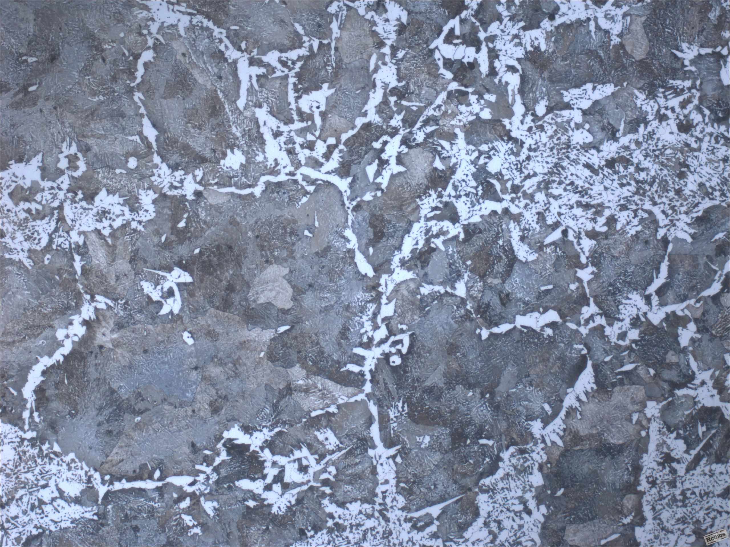

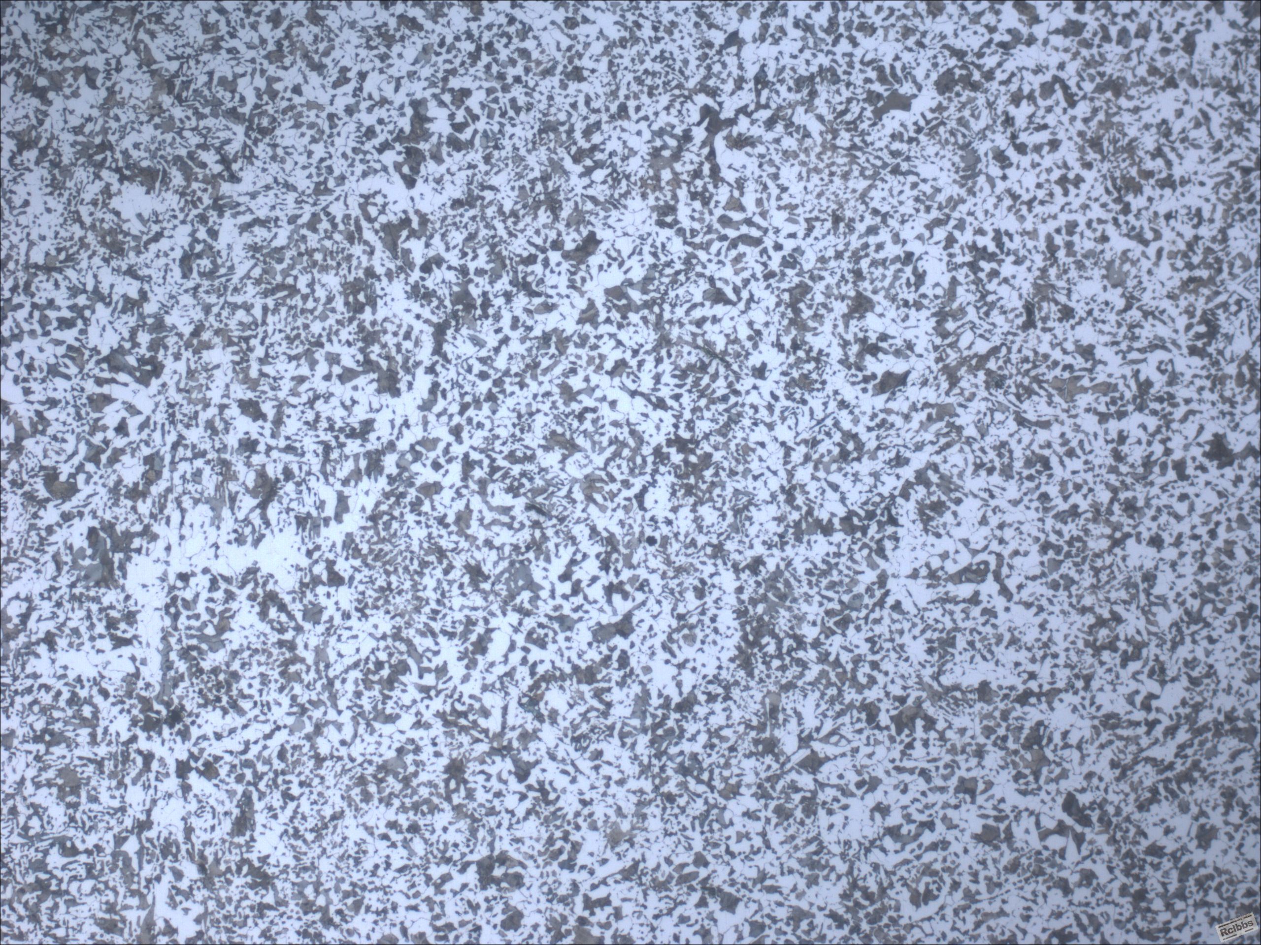

亚共析钢铸钢件,铸态组织为下图1,经890正火+550回火,箱式炉。同一个式样上拍了4张照片,各位同仁、前辈大家讨论一下,什么原因?何种组织

 楼主| 发表于 2014-12-30 22:17:10 | 显示全部楼层
弄错了, 编号错误。 同一个式样上只有出现后面图3 和图4。不好意思

发表于 2014-12-31 12:57:41 | 显示全部楼层
图三是网络铁素体加片层珠光体,直接就没有正到火。图四是细小均匀的铁素体加珠体。图三和图四碳当量相差40个,如果你没搞错的话,那就是图四是边缘材料,图三是芯部取样, 不会是同一个试样的。

 楼主| 发表于 2015-1-2 11:29:45 | 显示全部楼层
shaogang78 发表于 2014-12-31 12:57
图三是网络铁素体加片层珠光体,直接就没有正到火。图四是细小均匀的铁素体加珠体。图三和图四碳当量相差40 ...
对的,图3是式样心部,图四是式样外圆。我们做过炉温测试,放式样的位置温度时间都够的·所以想不通
