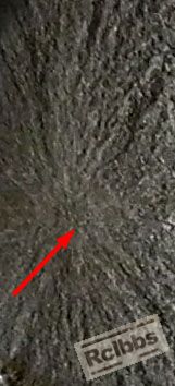

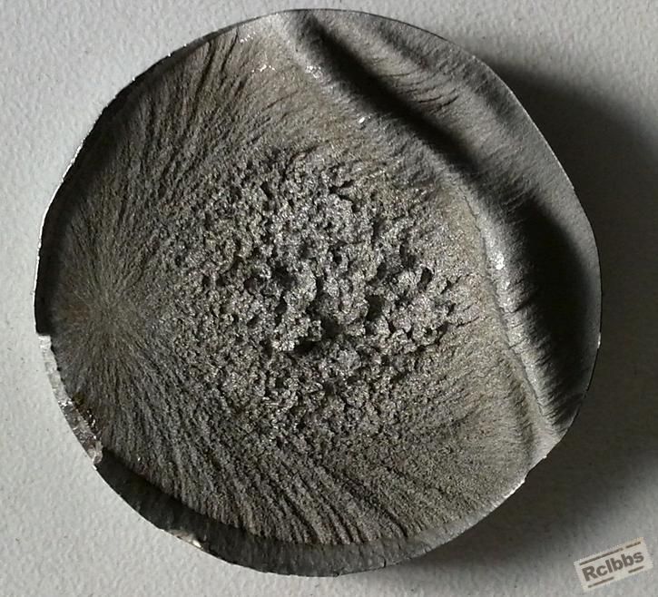

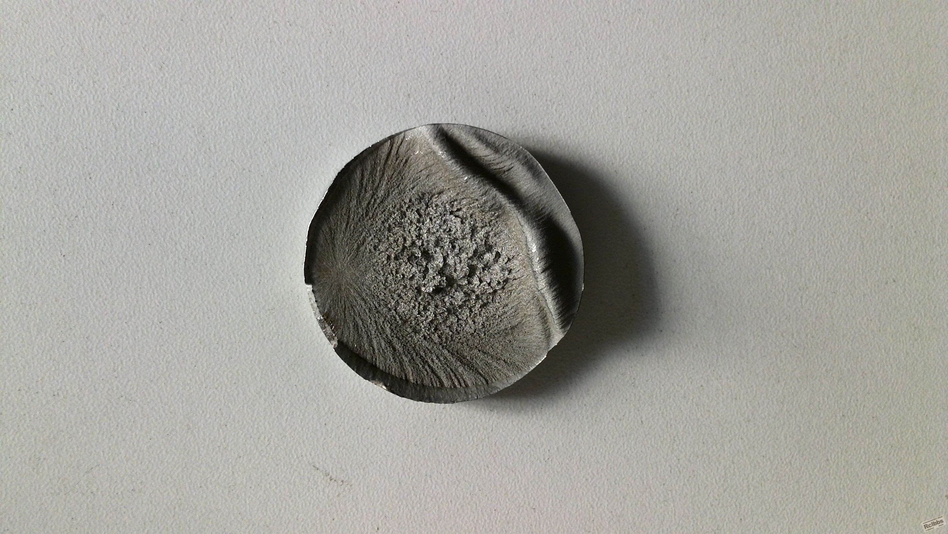

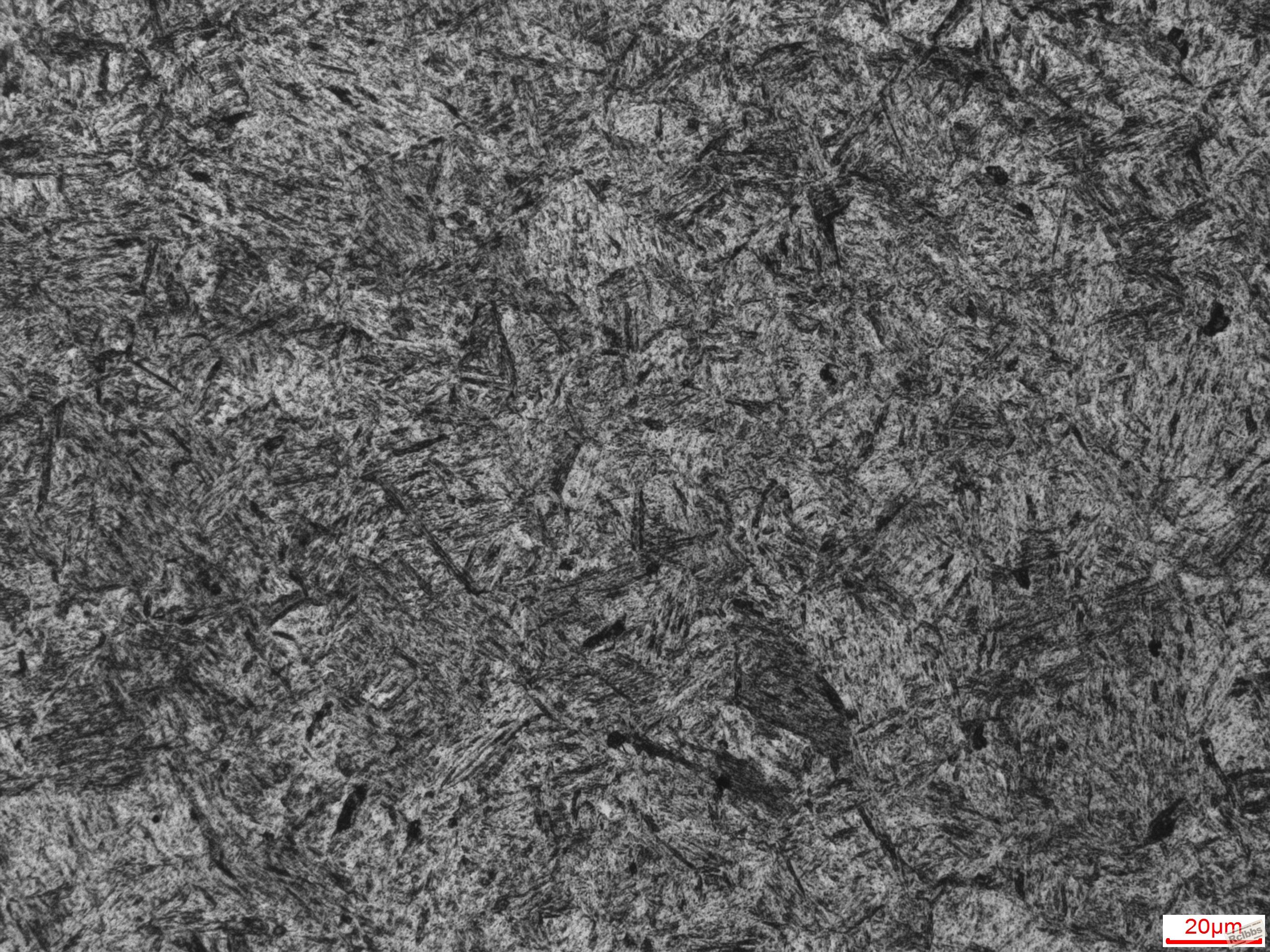

断裂销轴:材质45B,尺寸:直径40mm,工艺:中频淬火+回火。技术要求:表面硬度52~60HRC,心部硬度28~38HRC,淬硬层7~14mm。经检测,成分、硬度及淬硬层深度都符合技术要求,取断口附近(距断口约5mm)处观察金相,金相未见异常,但销轴在使用初期断裂。求各位讨论下失效原因。
断裂销轴断口如下:
C1.jpg 宏观图片
C1-001_003_副本.jpg 断裂源
C1-001_010_副本.jpg 扩展区1
C1-001_012_副本.jpg 扩展区2(断口心部)
c1-淬硬层-500.jpg 淬硬层
c1-过渡区-500-1.jpg 过渡区
c1-xin-500-1.jpg 心部
PS:个人认为是组织方面出了问题,但金相却未见异常,求解疑。谢谢!的

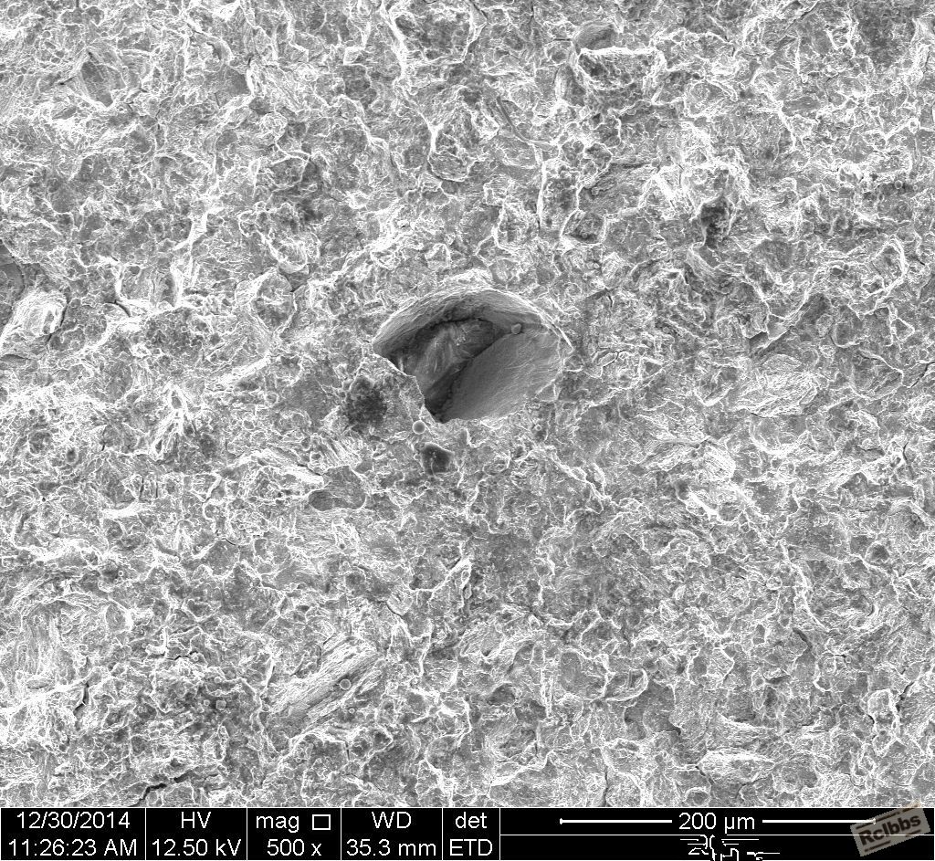

不好意思:有一点可能误导大家了。送样人员将使用工况描述错了。销轴是在三点弯曲实验中断裂的,宏观图片的“畸变处”(右侧边缘)的销轴表面是弯曲压头的作用点。还有一个现象。断裂源的位置偏离弯曲压头的力作用线。
又补做了eds,显示该区域含有氧、钙、铝元素,但只是空洞内的局部区域。推测可能是该处有夹杂物,导致裂纹萌生,裂纹扩展过程中该处的夹杂物剥落。

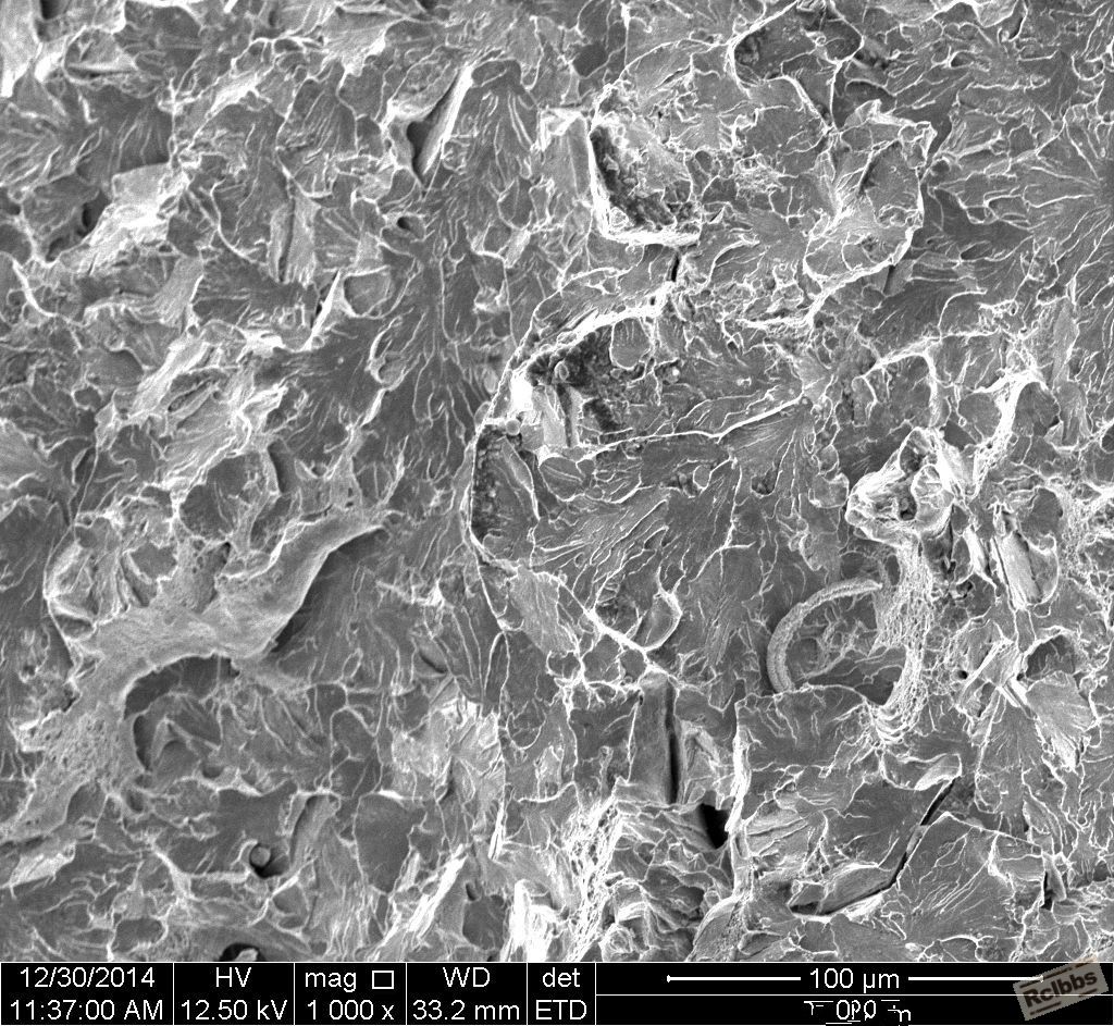

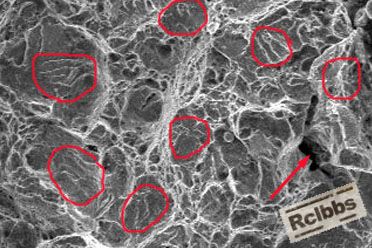

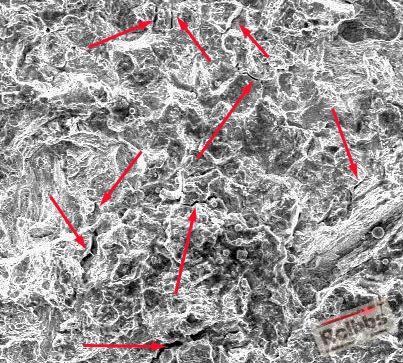

图一是脆性准解理,上面还有大量二次裂纹,也是脆性的表现。韧窝是韧性断裂才有。
图三也是脆性准解理,几乎没有撕裂嶺,只有线痕,我圈了7处。韧窝要有不同程度的深度,这里很平坦。
图二是河流花样,是解理断裂,不是准解理。

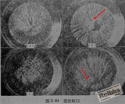

上一张氢脆的文献图和我们的比较下
是不是一样的?不同点是文献图的放射线穿过整个截面,故障件的放射线没有穿过整个截面,所以中间部位是先裂开的,我前面说了,左侧是第二个裂纹源。

发表于 2014-12-31 07:35:21 | 显示全部楼层

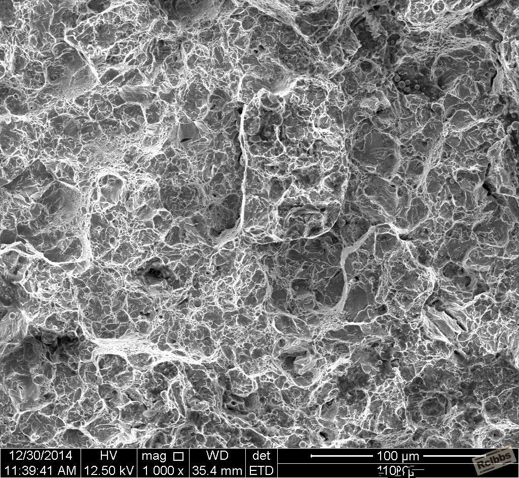

韧窝是在基体与球状夹杂物界面处生核,形成了裂纹源,致使早期断裂。

发表于 2015-1-1 22:18:59 | 显示全部楼层
裂纹源一般在人字纹的尖端,左边吧。氢脆有证据吗?感觉组织不是很正常。

是的,左边是第二个源。是在中部分离后形成的。
签到天数: 128 天
发表于 2015-1-1 22:36:42 | 显示全部楼层
画红圈的就是第二个源,放射线没有穿过中间部位,是由于中间部位是第一个源。

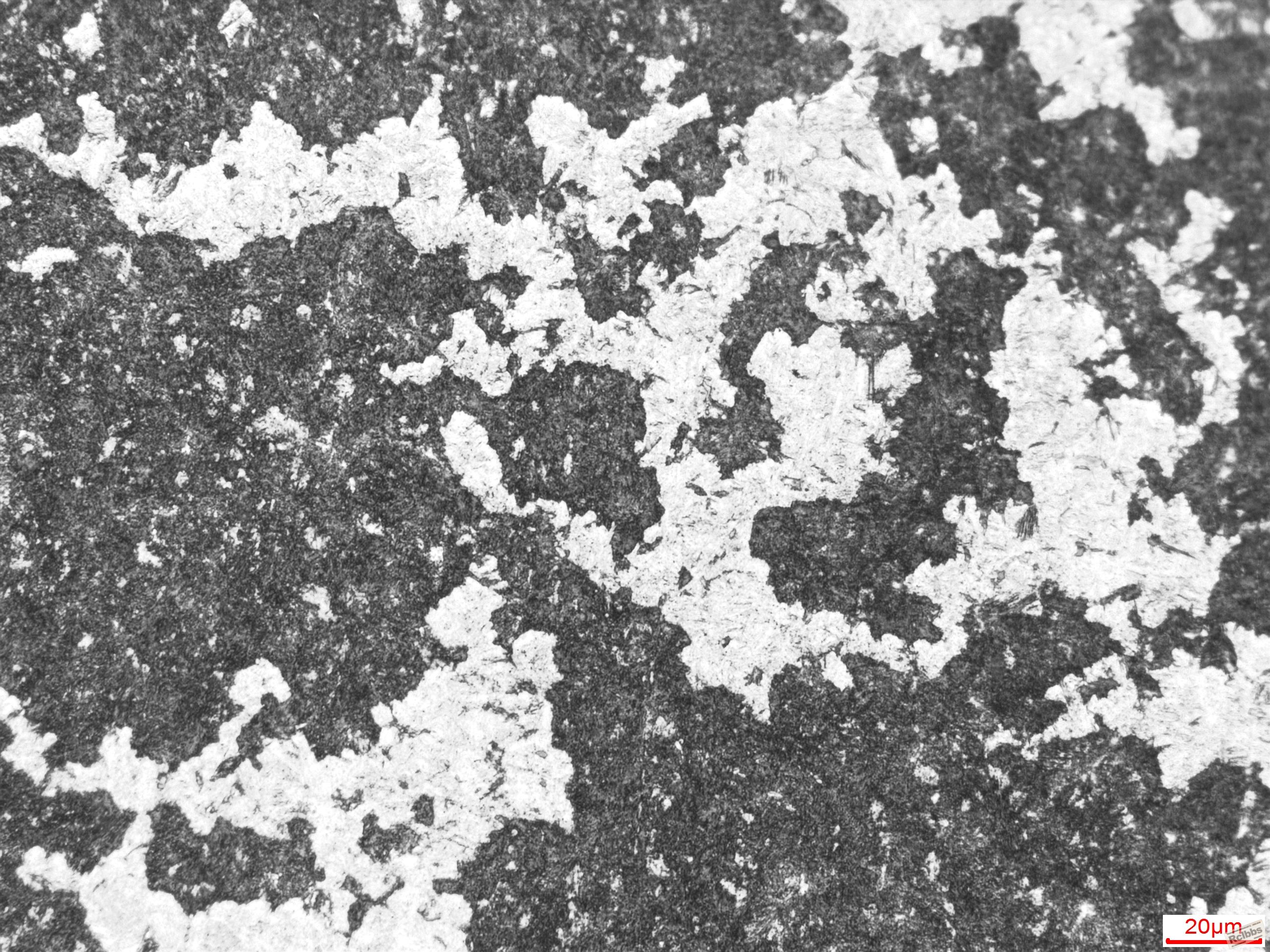

发表于 2015-1-2 14:38:12 | 显示全部楼层

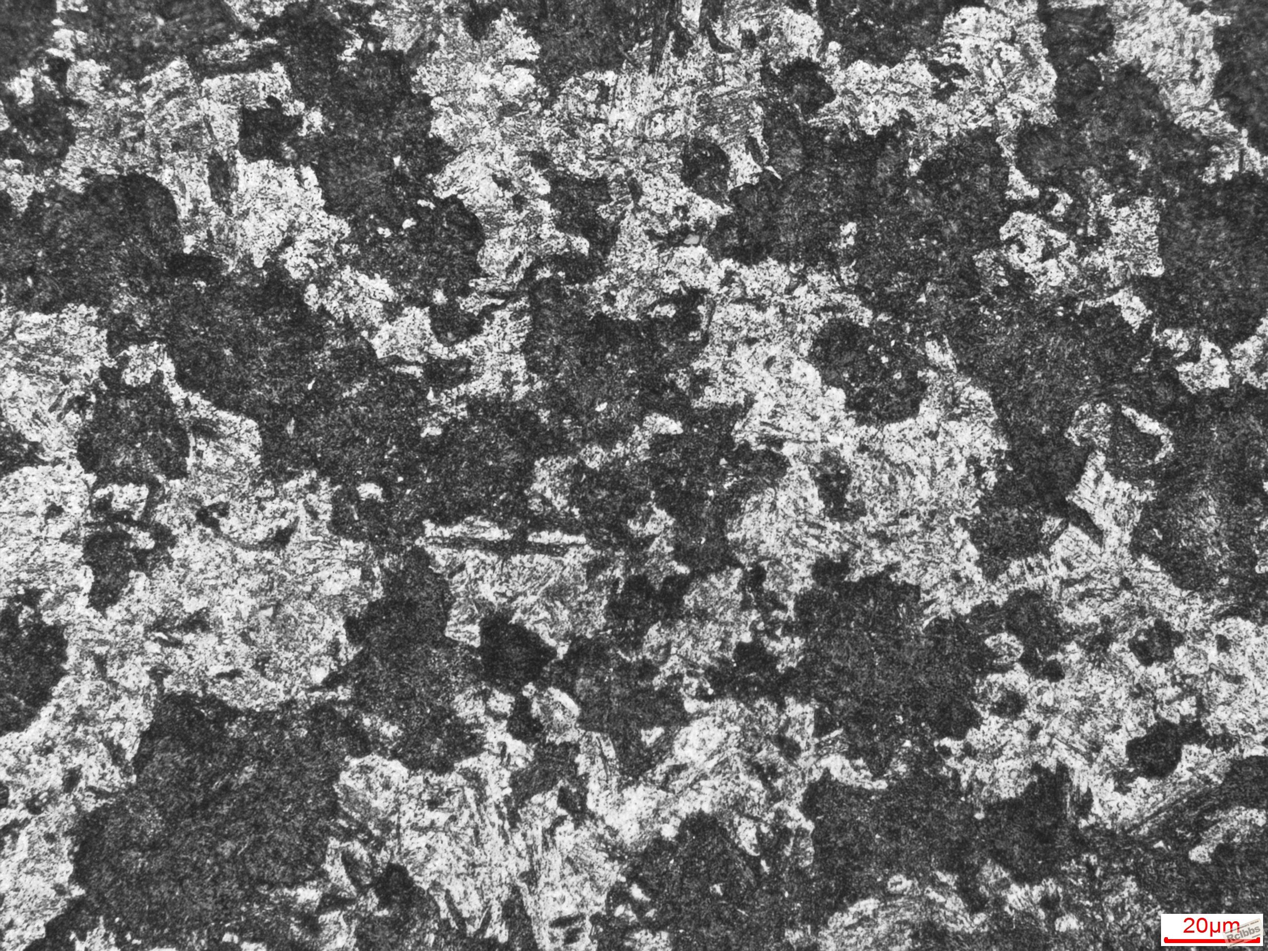

介绍一下中频淬火+回火之前的工艺,如果是调质处理,心部组织不正常。

签到天数: 1542 天
发表于 2015-1-2 17:34:20 | 显示全部楼层
直径40mm调质后心部组织不合格,大量铁素体组织,表面中频淬火过渡区强度低,导致断裂。建议采用更高淬透性的材料。

我觉得芯部未淬透所以芯部断口不是脆断而是韧性断口?所以左边那个小点才是真正的起源。
签到天数: 128 天
发表于 2015-1-2 21:48:02 | 显示全部楼层
爱书的小熊 发表于 2015-1-2 01:15
请指教,宏观和照片是怎么看出来的,还有楼主能讲下使用条件吗
关于断裂源:
从宏观看,左侧有一源,裂纹扩展并形成放射线痕,但没有穿过中心区域。从形貌看两个区域也不相同,说明它们来源于不同的裂纹源。
从扫描电镜图片看,放射线区域为解理断裂,中心区域为准解理断裂,断裂类型不同也说明它们分属于两个不同的断裂源。
关于氢脆:
从宏观原图看,中心区域属于“雪斑断口”,属于氢脆的一种。
从扫描图片看,中心区域虽属于准解理,但断裂面光滑、很少撕裂嶺。可观察到许多氢脆线痕。放射区和中心区扫描图片都有很多疏松孔洞和二次裂纹,说明材料的气体含量高、性质脆。
