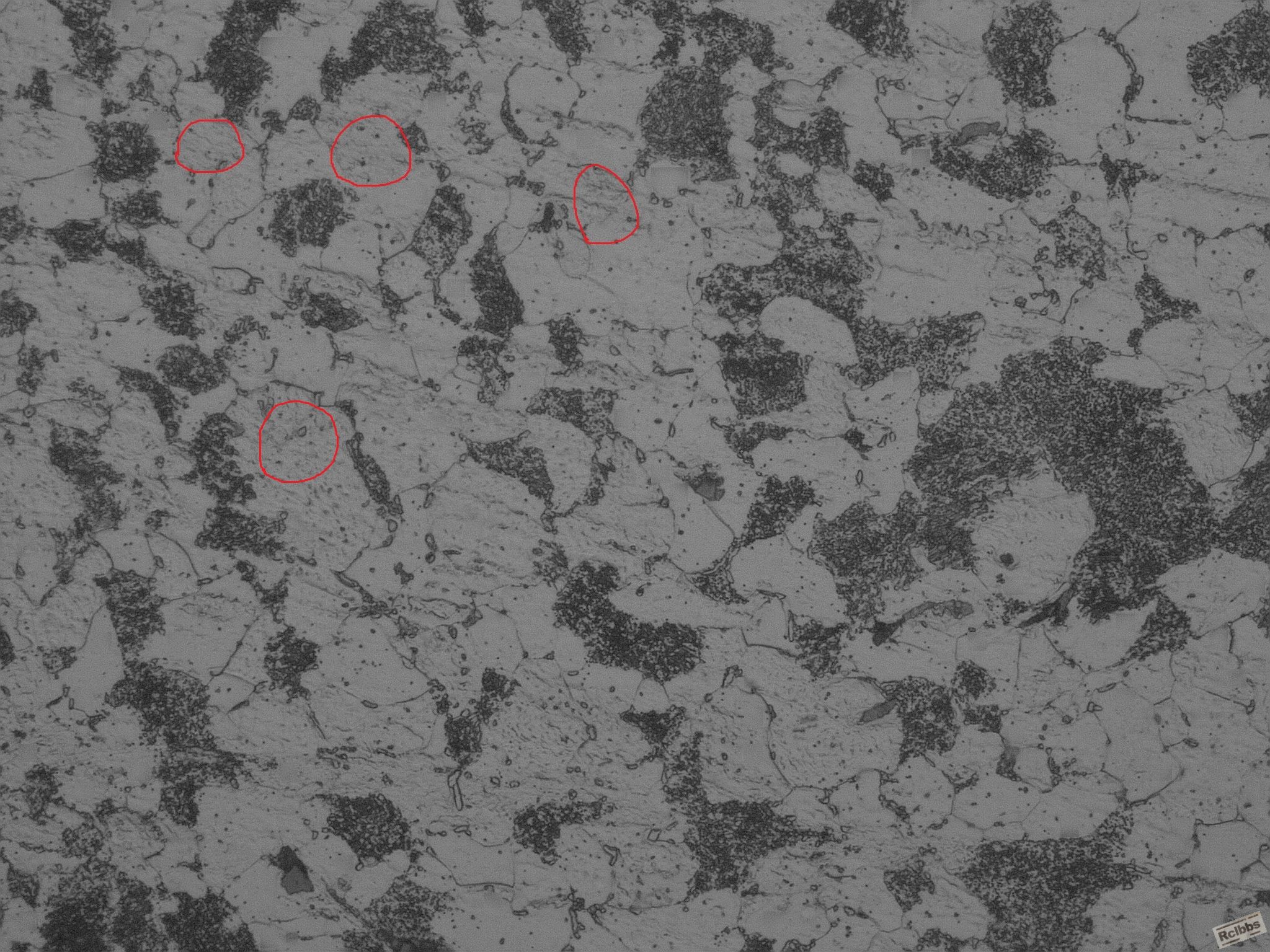

做好的金相,为什么看着居然会有褶皱的感觉,这是什么情况,大家能评估一下吗?就是红色圈的部分

“褶皱”可能跟你制样有关系,这种组织应该是球化组织,具体描述的话应是粒状珠光体和铁素体组成。
晶内和晶界析出的少量的碳化物应是三次渗碳体。
个人意见,仅供参考。

我看是试样没有冲洗干净。

我感觉跟我做的这东西金相差不多

样品是不是用什么东西檫过了。。。

是不是侵蚀的时间过长了啊?
晶内和 ...
个人同意这个观点,我们单位也碰到过类似情况,个人认为红色圈住的是三次渗碳体。
