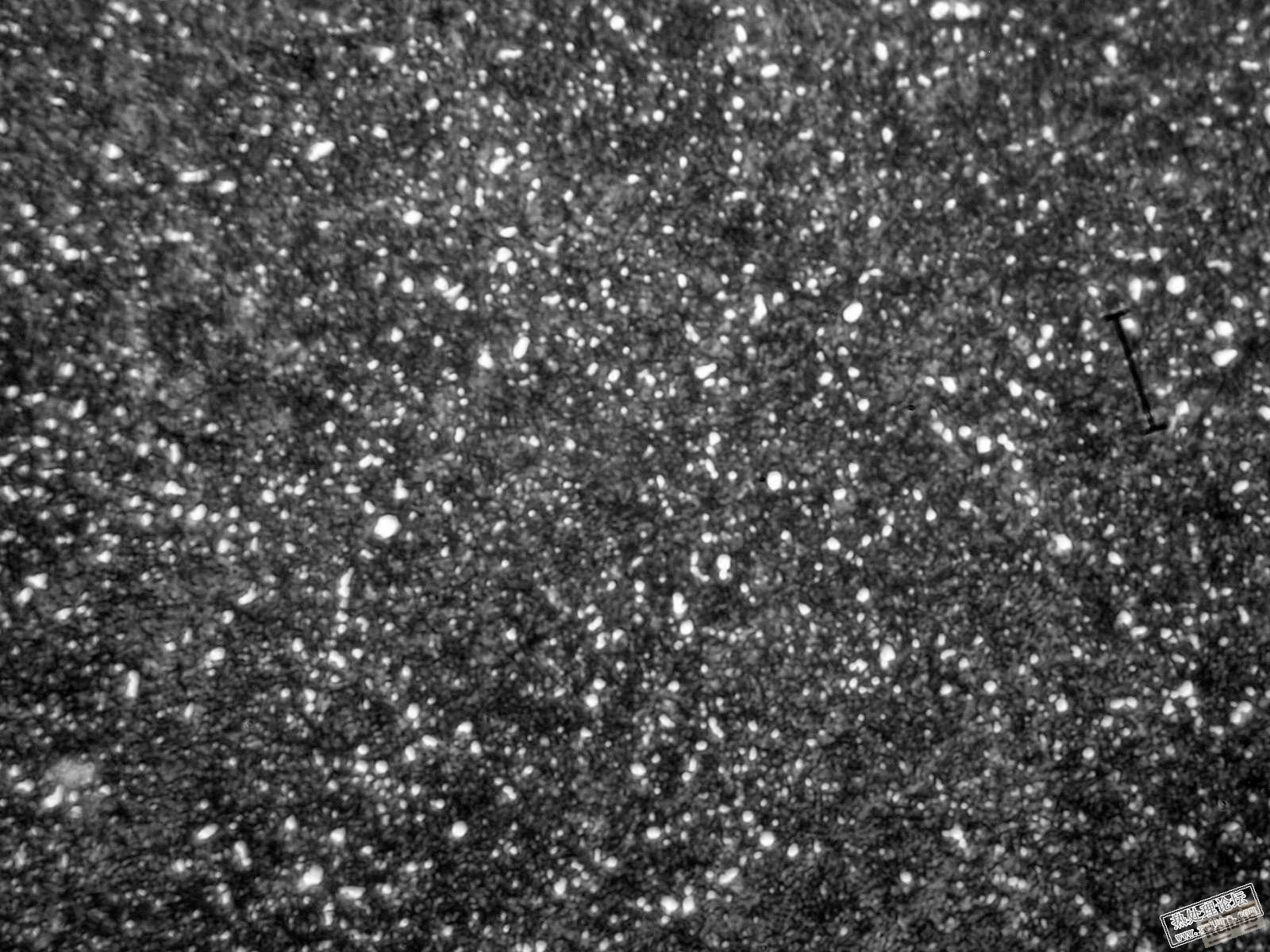

组织中除了白亮碳化物之外,还可以看到灰色的密集的颗粒,不知该如何解读。我感觉不应该是碳化物,因为淬火前的球化组织也没有这么密集的碳化物。

发表于 2015-1-3 13:08:24 | 显示全部楼层
这种照片是看碳化物的。
看碳化物,要深腐蚀。看淬火(包括马氏体)组织,要腐蚀适中。

发表于 2015-1-3 13:56:12 | 显示全部楼层
结晶马氏体,腐蚀深了

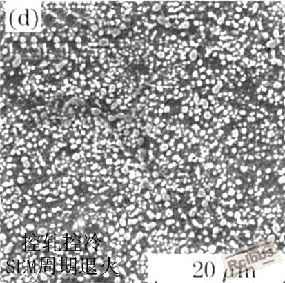

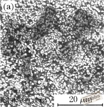

谢谢回复,截了两张图,也没达到淬回火后碳化物的密度

发表于 2015-1-4 21:40:16 | 显示全部楼层
一般认为,加热过程中碳化物也会聚集长大的,由于粒状珠光体中碳化物颗粒细小且密度极大,表面能极高,在加热条件下,碳化物在溶解的同时也会想换溶解,长大,最终在淬火时看到较大碳化物颗粒。淬火后检查网状碳化物也是有这样的目的,主要检查碳化物沿晶界的分布,说明碳化物其实也是在不断长大聚集的。至于楼主所说碳化物密度变大,其实这是一种假象,当加热温度不到货时间不够,碳化物原始晶粒任然保留原始位置,当有区域碳化物长大,看起来就是变多了。其实总量是没有变化或减少了!

发表于 2015-1-5 11:12:04 | 显示全部楼层
不能理解“灰色颗粒”指的是第一张和第二张图里面的哪些颗粒。根据你发的图,第3张图片的碳化物颗粒(白亮颗粒)明显比第一张和第二张多。
签到天数: 128 天

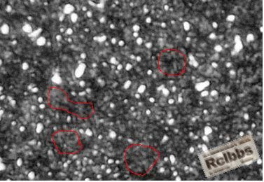

 楼主| 发表于 2015-1-5 23:04:05 | 显示全部楼层
第三张是球化组织,灰色颗粒如我圈点的,不是碳化物。
