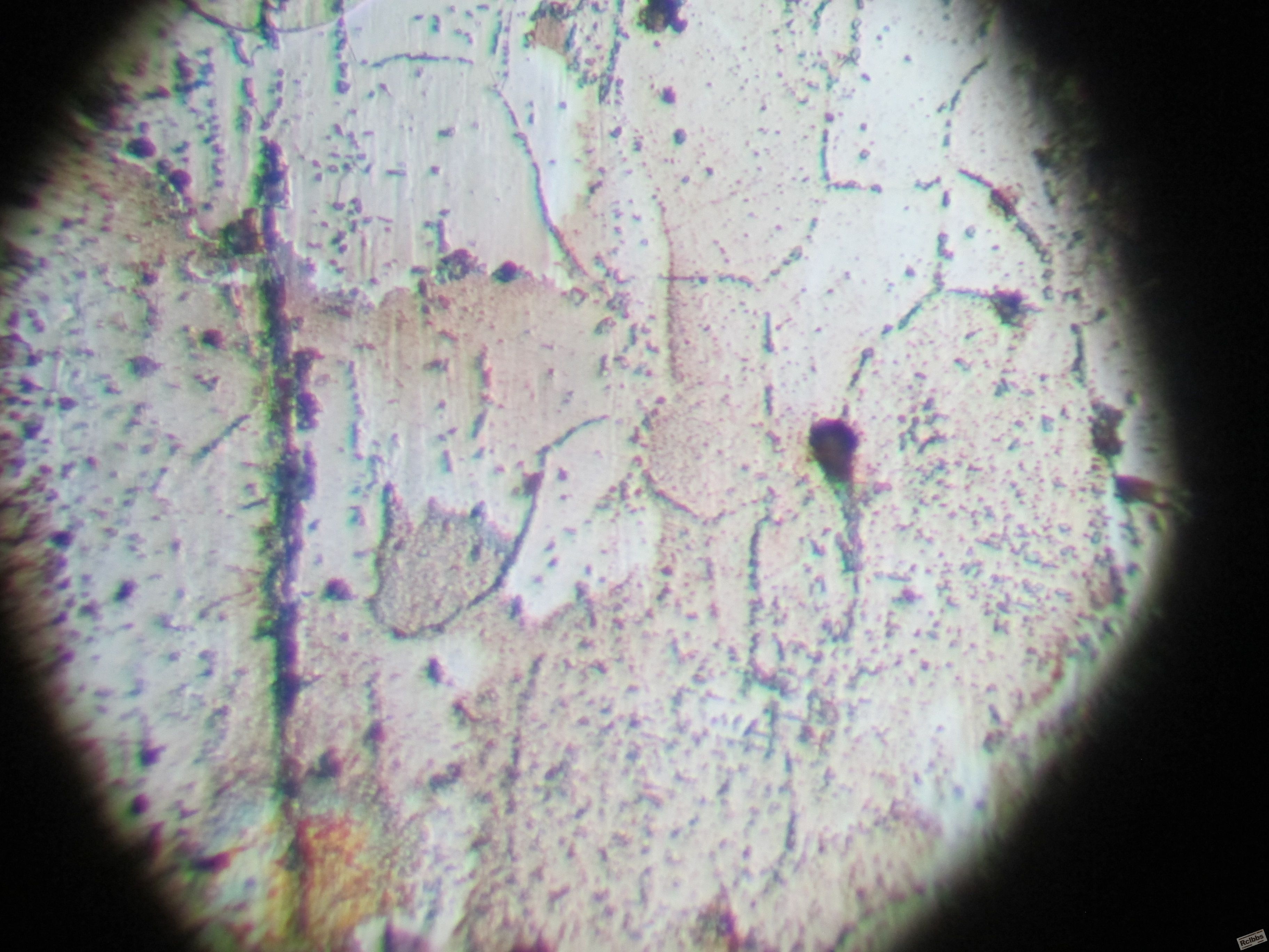

材料40CrNiMo原材料组织,应为退火态,有偏析。(用数码相机对目镜拍的,所以倍数只是个大概)
这是表层偏析100X,应是F+P;

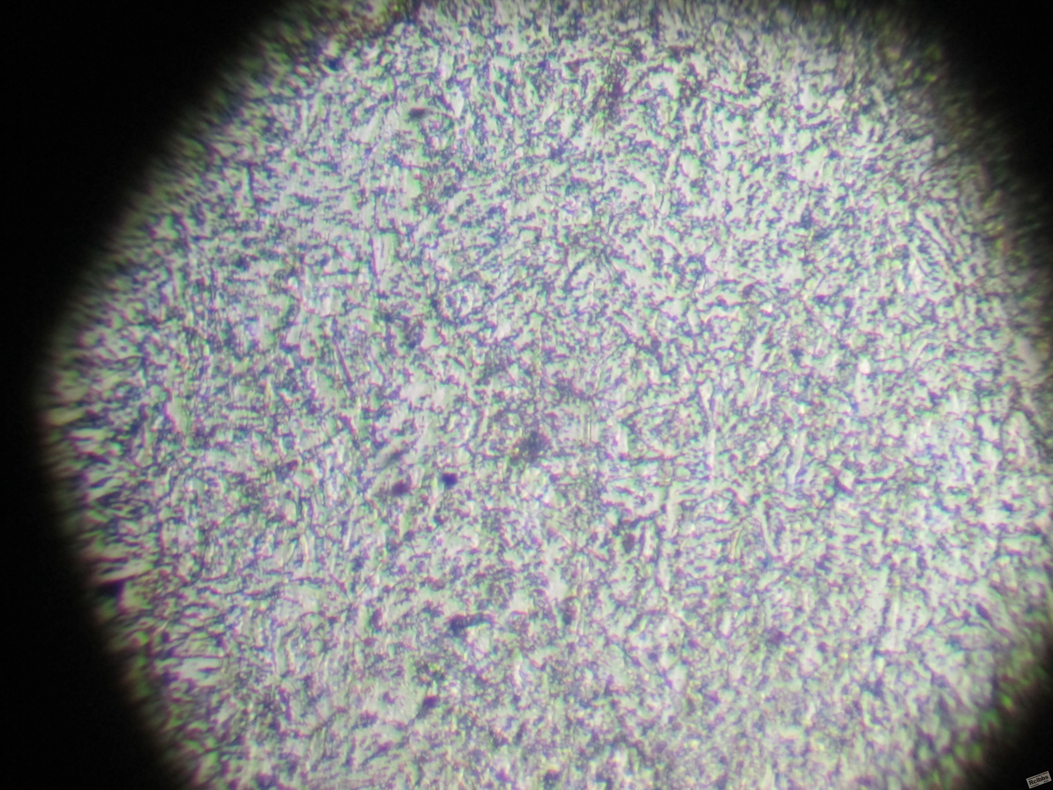

IMG_4530.JPG 这是次中心层组织,是否为粒贝?500X;

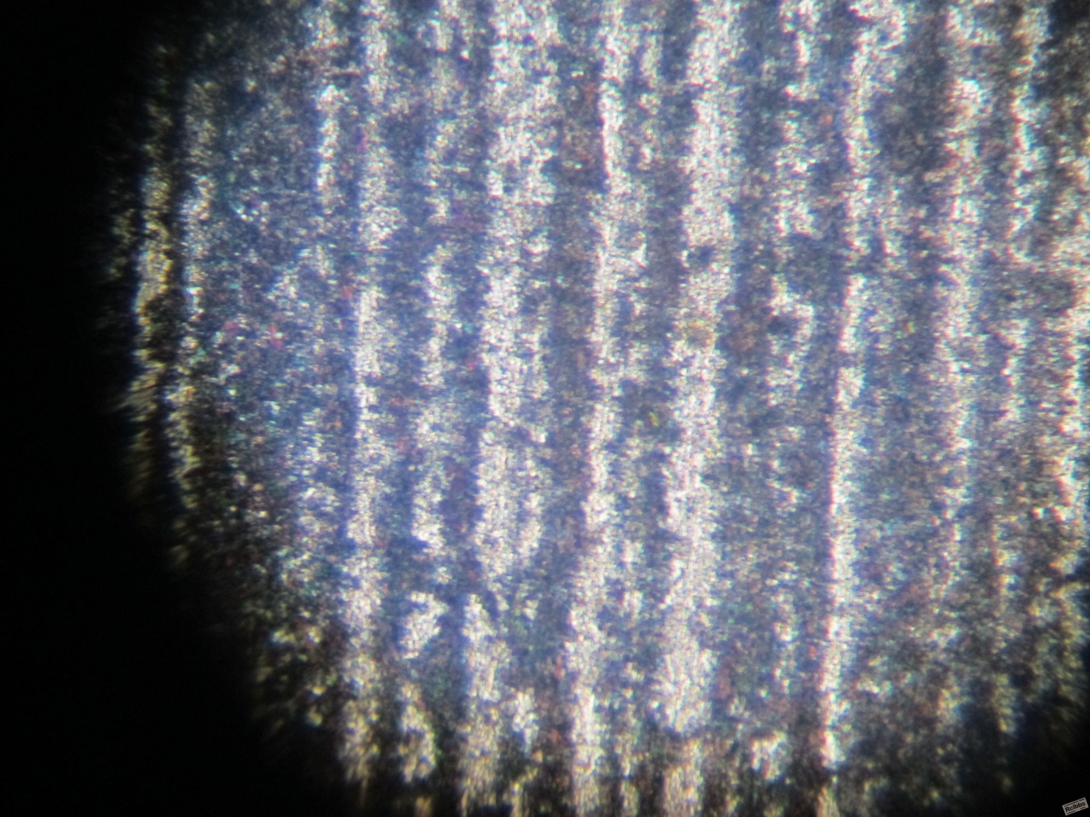

IMG_4527.JPG 这是中心组织是否为铁素体加碳化物?500X

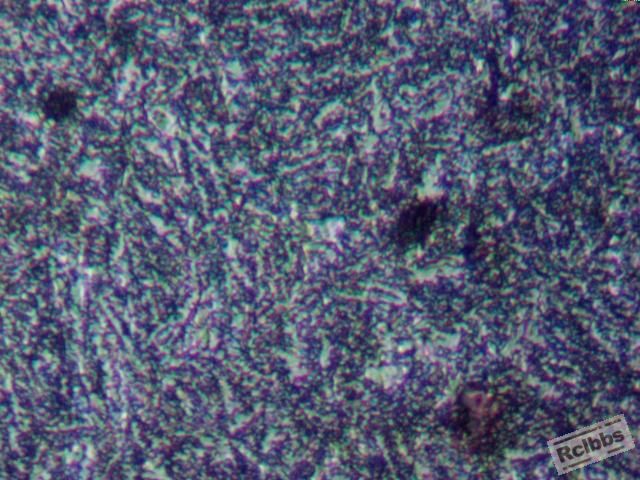

粒贝.JPG 这是次中心层组织,大概1000X,是否为粒贝?

因为单位金相显微镜摄像头不佳,倍数不对,对焦困难等缺陷,无法拍出准确,清晰的金相图片

你数码相机拍的比个别显微镜拍的还好。和你认识有出入的:第二张未熔铁素体+粒贝(黑色的),第四张未熔铁素体+粒贝
