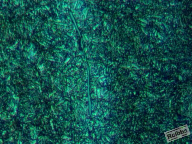

请教各位金相图片那灰色的条状物是夹杂还是抛光留下的痕迹啊?

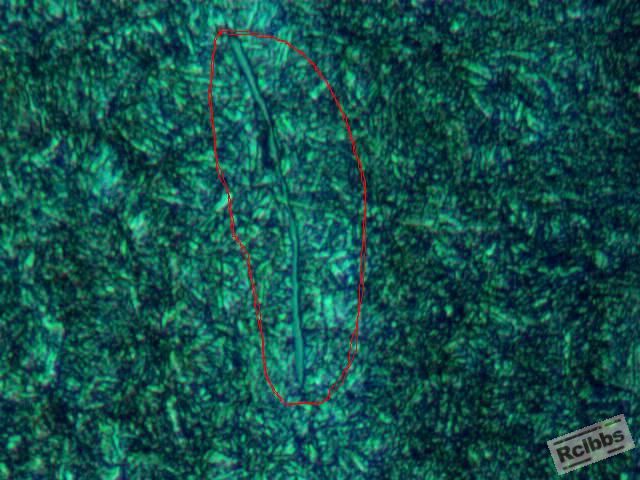

发表于 2015-1-5 21:27:05 | 显示全部楼层
圈点下,那个地方。

发表于 2015-1-5 23:11:07 | 显示全部楼层
照片色彩严重失真,但看上去应该是A类夹杂。
建议以后要么调好相机白平衡在拍照,要么用黑白模式拍。

发表于 2015-1-5 23:33:05 来自手机 | 显示全部楼层
个人觉得是夹杂物,,,,,,,,,wechat:lang_wechat_threadmessage

发表于 2015-1-6 00:17:55 | 显示全部楼层
              是硫化物夹杂吧

发表于 2015-1-6 00:20:56 | 显示全部楼层
不太像硫化物,不好确定。

发表于 2015-1-6 08:47:32 | 显示全部楼层
楼主什么钢种?什么产品,最好判断下方向,沿加工方向多半是夹杂物

发表于 2015-1-6 17:45:14 | 显示全部楼层
硫化物-------------------------------------------

 楼主| 发表于 2015-1-6 18:14:07 | 显示全部楼层
个人也是同意是硫夹杂,因为这是料头

发表于 2015-1-6 18:25:17 | 显示全部楼层
我看到“硫化物”周围的组织与正常区不同,所以我不能确定是硫化物。

发表于 2015-1-6 19:43:42 | 显示全部楼层
个人感觉是A类夹杂物
发表于 2015-1-6 20:45:30 | 显示全部楼层
重新抛光,在未侵蚀状态下看

发表于 2015-1-6 21:46:29 | 显示全部楼层
同意楼上意见,重新抛光,看是否仍然存在

发表于 2015-1-7 01:22:15 | 显示全部楼层
那颗条状物的附近基体明显铁素体要多些,所以怀疑是不是硫化物。

发表于 2015-1-12 11:32:41 | 显示全部楼层
A类硫化物,原材料中经常出现。
