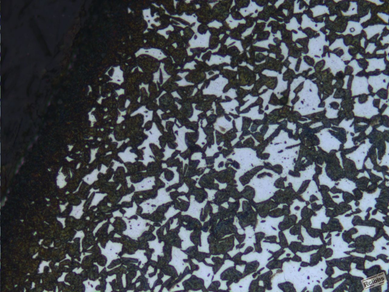

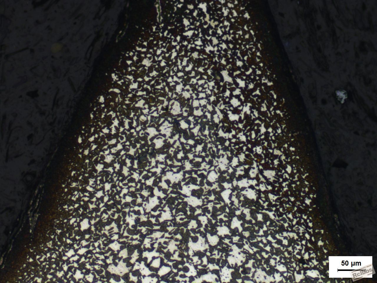

公司热处理一款自攻钉,发现组织这样的,各位大侠分析一下,

发表于 2015-1-8 07:45:40 | 显示全部楼层
这应该是原材料脱碳造成的。
回复 1 0
签到天数: 142 天
发表于 2015-1-7 11:04:13 | 显示全部楼层
原材料表面脱碳,供应商问题。
签到天数: 72 天
发表于 2015-1-7 12:46:15 | 显示全部楼层
觉得是加热温度不足(在两相区),并且保温时间也短。如果知道材料牌号,热处理工艺以及心部的放大倍数500的组织,那么就更便于分析了。
签到天数: 72 天
发表于 2015-1-7 12:48:30 | 显示全部楼层
还有不要腐蚀得这么深!!
签到天数: 79 天
发表于 2015-1-7 14:52:54 | 显示全部楼层
这脱碳也太厉害了,还不如不热处理呢
签到天数: 128 天
发表于 2015-1-7 18:10:47 | 显示全部楼层
淬火冷速不够,出现先共析铁素体。
签到天数: 72 天
发表于 2015-1-8 09:21:37 | 显示全部楼层
不一定是脱碳。表面黑团看不清楚,不知道是不是珠光体,还有心部组织也看不清楚。
签到天数: 20 天
发表于 2015-1-8 10:19:59 | 显示全部楼层
不知道工艺,但脱碳的可能性不大
签到天数: 30 天
发表于 2015-1-8 10:30:38 | 显示全部楼层
把热处理工艺说一下吧
签到天数: 128 天
发表于 2015-1-8 19:52:18 | 显示全部楼层

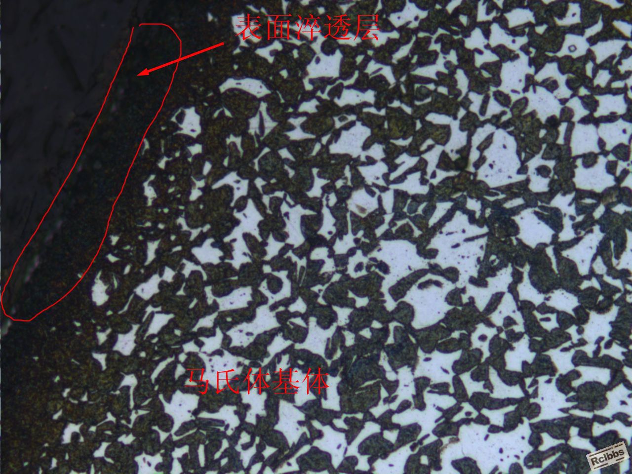

表面为淬硬层,注意没有脱碳,所以后面出现的铁素体也不是脱碳。从铁素体的分布看属于冷却析出产物。铁素体的分布规律是近表层细小、量少。离表面越远铁素体粒度越大,这符合离表面越远冷速越低的规律。这么多铁素体也没出现柱状铁素体。这种分布与脱碳相反。中心部位没有铁素体是由于与表面渗碳化学成分不同,各自的CCT曲线不同。

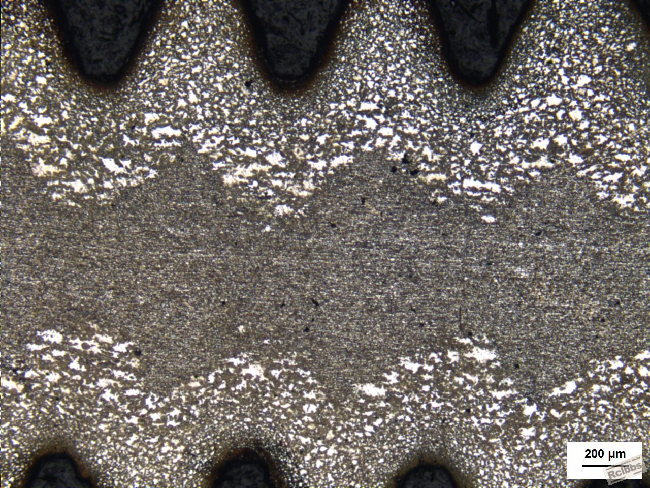

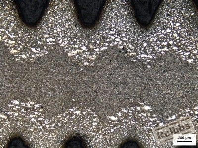

签到天数: 203 天
发表于 2015-1-8 23:53:24 | 显示全部楼层
楼主应该告知规格,哪一类自攻钉,材质和热处理工艺,别人才好帮您分析。
按第二张图的比例推算,像是M3自攻钉。按自攻钉标准,材质通常1022,渗碳+淬火+回火。要求:渗碳深度0.05-0.18,表面硬度不小于HV450,心部硬度HV250- 360。
表面和心部组织不一样,如果你的材质是1022,而又确实做过渗碳,那么就是淬火没做好。渗深似乎有0.4,也不像是渗碳层。是不是原材料脱碳,然后高频淬火变成这个样子?

原材料脱碳不会越到内部铁素体块头越大吧。

发表于 2015-1-9 22:54:07 | 显示全部楼层
回忆下金属学关于形核率的基本原理,这道题目就有答案了。距离表面远一点的地方,过冷度小,铁素体形核率小,所以铁素体的颗粒度会更大些。

发表于 2015-1-11 01:01:25 | 显示全部楼层
有人告诉我,那白色的是碳化物。
