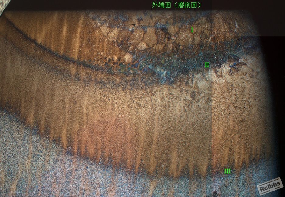

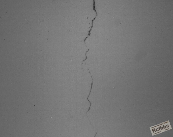

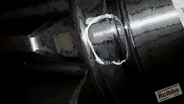

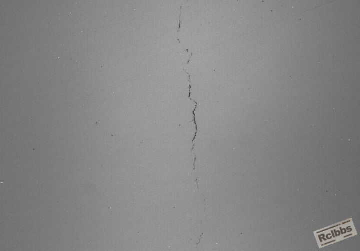

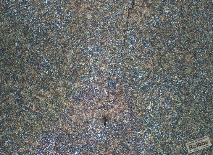

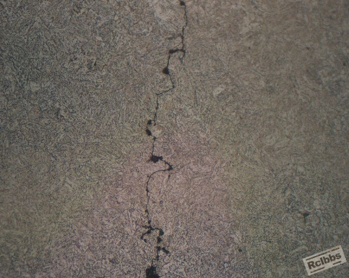

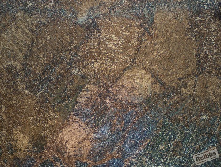

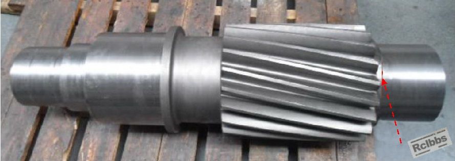

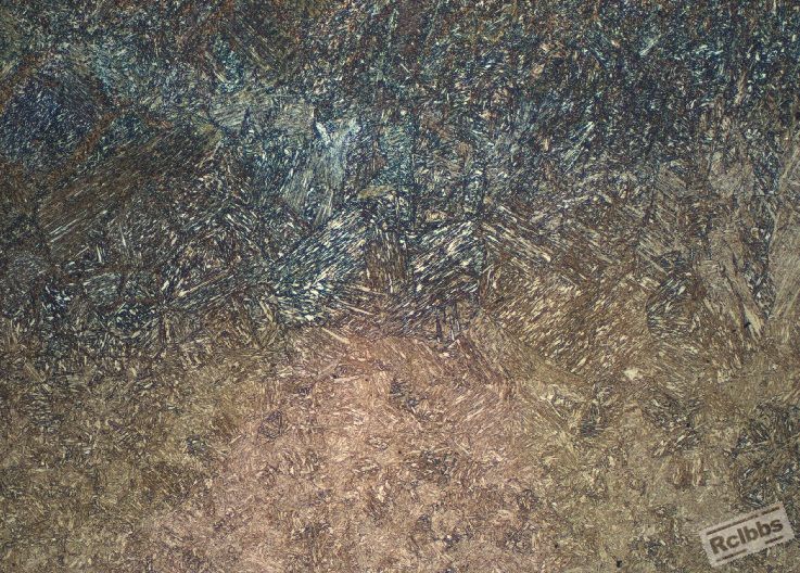

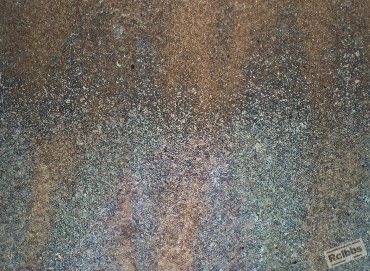

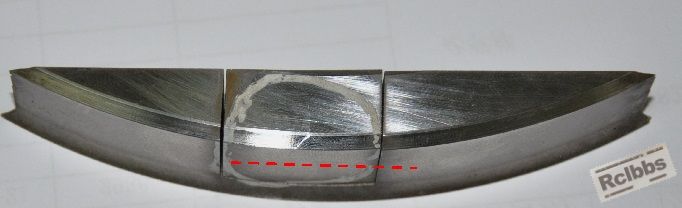

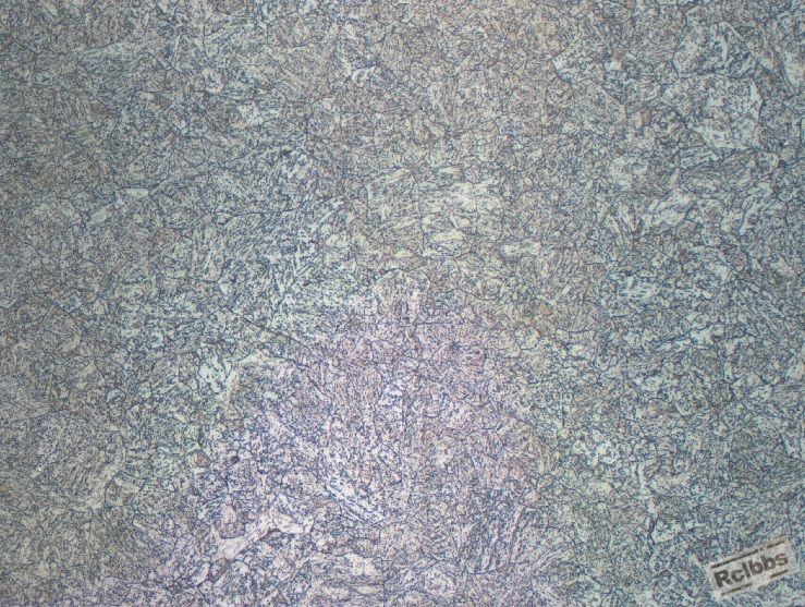

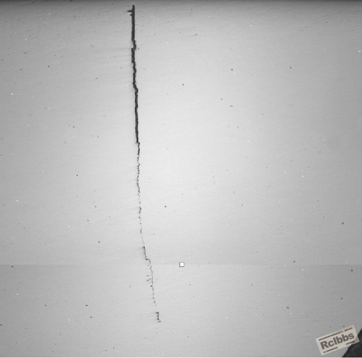

请教各位专家,我公司生产的风电高速轴,材料为18CrNiMo7-6,热处理经过正火+渗碳淬火,在齿轮磨齿前探伤发现小外端面有一段裂纹,裂纹细而平直,并沿轴向扩展,沿晶间开裂,两侧未见氧化和脱碳,组织为贝氏体+少量回火马氏体+少量铁素体,裂纹所在小端面经过磨削。在裂纹所在小端面附近发现一块组织异常区域,主要为回火马氏体,且马氏体异常粗大,由表及内组织逐渐趋于正常,组织异常区域硬度最高400HV。请问各位专家,该异常区域是否为补焊导致,如果是补焊,那补焊大概是在哪一步做的:锻造后,正火后或者渗碳淬火后,该齿轮有多道工序是在外协完成的,我们需要确定是哪一家外协厂导致该问题的。还有请教一下,裂纹为何出现在组织异常区域的附近,而不是直接裂在组织异常位置,由于热影响区非常明显,补焊有没有可能是在渗碳淬火热处理之后做的,如果这样,那该区域的回火马氏体又是如何形成的,并且硬度仅400HV。

裂纹25X
裂纹25X

正常基体组织 500X
正常基体组织 500X

1)该区域应该是补焊了的,并且补焊表面部分看不到有渗碳的迹象,所以应该是渗碳淬火之后补焊的。
2)该裂纹是淬火裂纹。也有可能是补焊引起的应力集中导致的裂纹。
3)之前的同样产品发生过裂纹的问题吗?如果没有的话,就把问题归结于补焊。

这个季节,你还是看看你磨削工艺吧,是否是冷却液温度太低了,造成的磨削裂纹

同意二楼意见,渗碳淬火之后,那家发现了较大的淬火裂纹,清理之后进行补焊,还有一小裂纹没发现,被你发现了。是不是工件比较大,补焊部分的组织是自回火了。或者是补焊后烘烤了。
签到天数: 674 天
发表于 2015-1-9 07:52:27 | 显示全部楼层
应该是磨削裂纹。齿轮还敢补焊?

最终确定是在渗碳淬火后的精车过程中补焊的,在供应商那精车时发生扎刀,把齿轮端面车出了一圈凹槽,他们就私自用氩弧焊补焊了一圈,但在磨削时他们没有控制好,将齿轮磨裂了,他们意识到无法掩盖问题,向我们汇报说磨削后发现裂纹,当时也未承认他们补焊过,但最终受限于我们的压力,不得已承认补焊。现在的供应商,什么事都敢干出来,这次也是长见识了。
