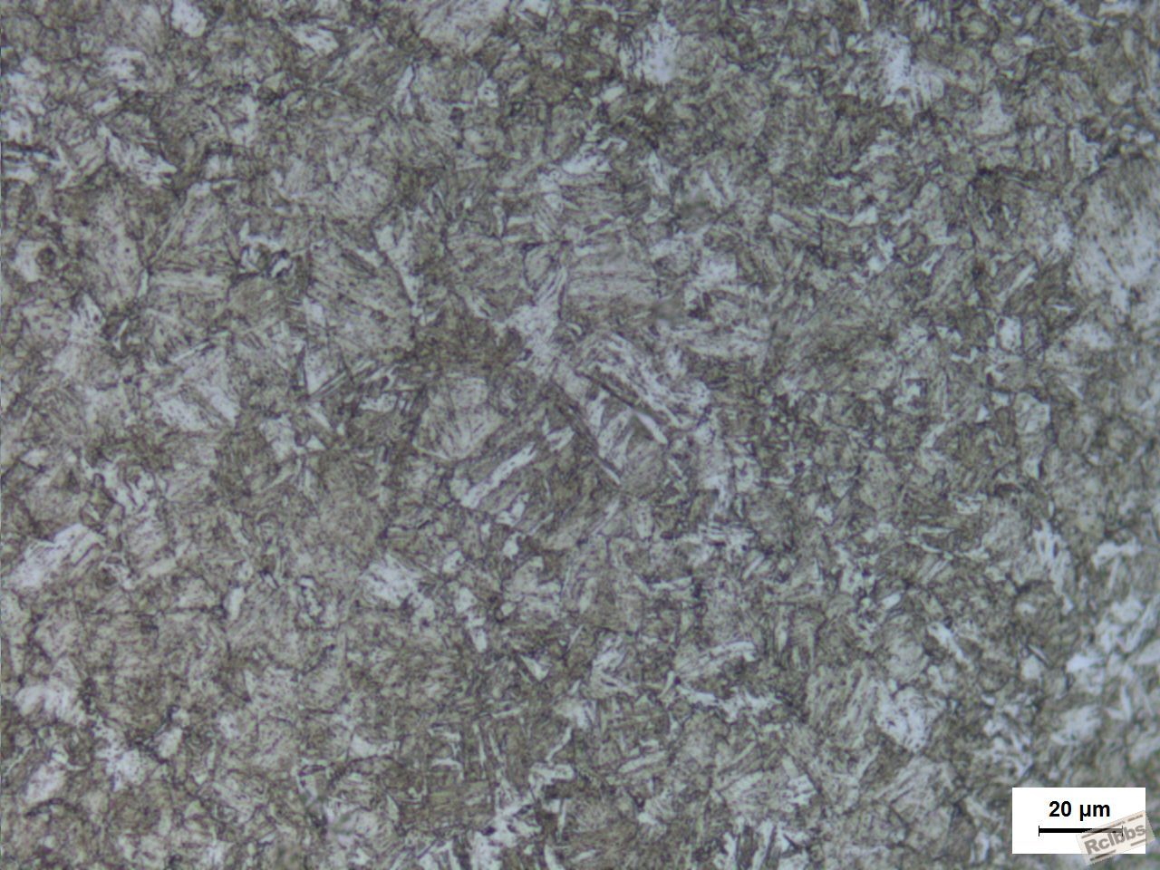

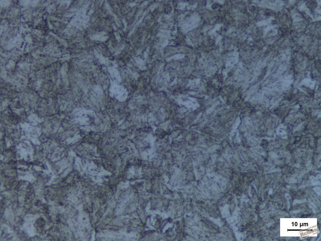

发表于 2015-1-8 15:18:35 | 显示全部楼层 |阅读模式
1018材料,条件淬火860/45,回火330/78,硬度HV 350
发表于 2015-1-8 16:09:43 | 显示全部楼层
像是m + b, T似乎没有
签到天数: 941 天
发表于 2015-1-8 22:22:02 | 显示全部楼层
淬火+中温回火,组织主要为回火屈氏体。
签到天数: 288 天
发表于 2015-1-9 15:03:48 | 显示全部楼层
似乎回火索氏体了!
签到天数: 128 天
发表于 2015-1-11 02:33:20 | 显示全部楼层
在这个论坛里,这种成分的钢,95%淬火后都是粒状贝氏体。你这两张图片显示,确实是淬火成了马氏体再回火的。回火温度一样,看起来第一张索氏体,第二张屈氏体。
发表于 2015-1-11 15:46:44 | 显示全部楼层
同意5楼意见,回火曲氏体
签到天数: 15 天
发表于 2015-1-13 09:27:56 | 显示全部楼层
粒状贝氏体,马氏体+奥氏体
