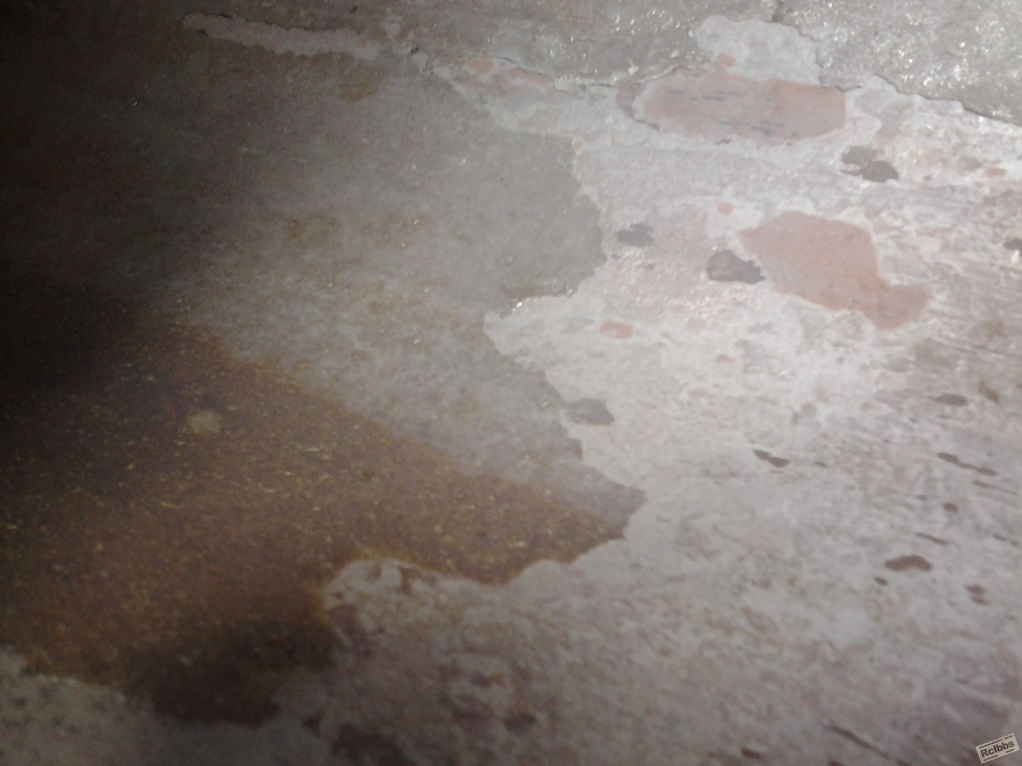

RT,昨天去一国家电网工地,处理质量纠纷,对方反应我司锅炉管(273x28)内壁有氧化皮,怕影响汽轮机转动。还说以前的买的锅炉管一点氧化皮都没有(有可能是喷砂或者修磨过的),经过和贸易商了解,竟然买的是退火管
12Cr1MoVG/GB5310根据国标是不允许退火的,但是美标却允许的,各位高工发点高见
附一张内壁氧化图,各位看看严重不?是不是要过年了的原因,你懂得
内壁管口氧化图
内壁管口氧化图

美标里貌似没有12Cr1MoVG这个材料牌号吧
发表于 2015-1-18 21:34:06 | 显示全部楼层
高压锅炉管12CR1MOVG本身就应该是正货+回火状态交货的,但是现在好多公司都是用结构或者流体管热处理以后代用,性能也能达到,像这种有氧化皮的其实用的话也没有什么问题,但是好多单位要退货的说词是氧化皮吹出后会打伤叶轮!所以下次最好在处理下氧化皮,内磨一下!

从照片上看,氧化皮是比较严重的。现在电站锅炉设计有节流孔,管内壁的氧化皮脱落后,到节流孔处不能通过,产生堵塞,使管子内压力增高,造成爆管,所以现在各电厂对管子内壁氧化皮要求是比较严格。

这类氧化皮估计是不行的,我们做的高压锅炉管都是要内外磨的呢,一般热处理也是正火+回火处理的。

这类氧化皮估计是不行的,我们做的高压锅炉管都是要内外抛丸的呢,一般热处理也是正火+回火处理的。

12Cr1MoVG是不能退火交货的,内外表面氧化铁皮必须清除干净,氧化铁皮脱落后在锅炉中结垢是很危险的。

      美标允许退火……是不是人家有防护措施?国标不允许退火是出于力学性能原因还是避免氧化问题?
