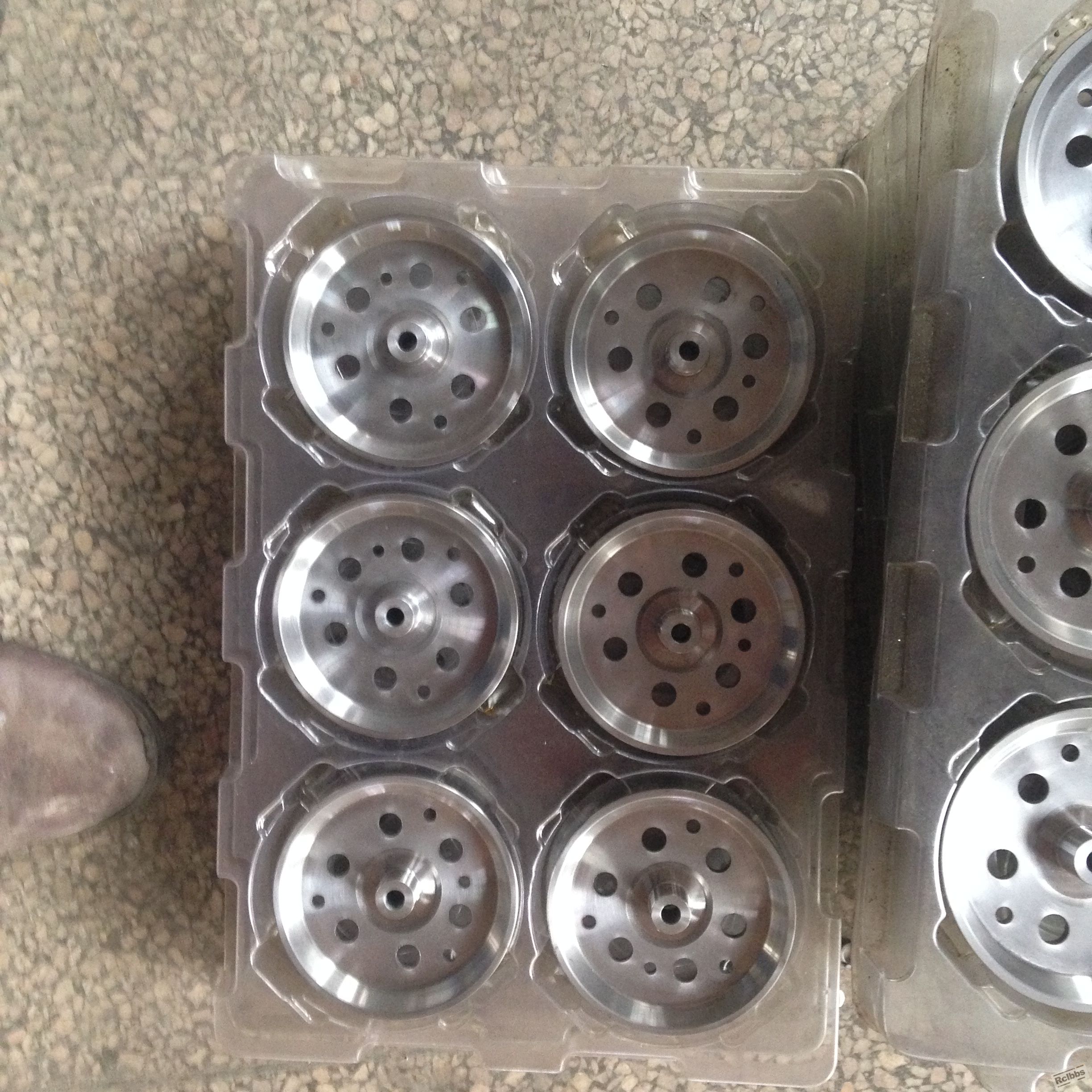

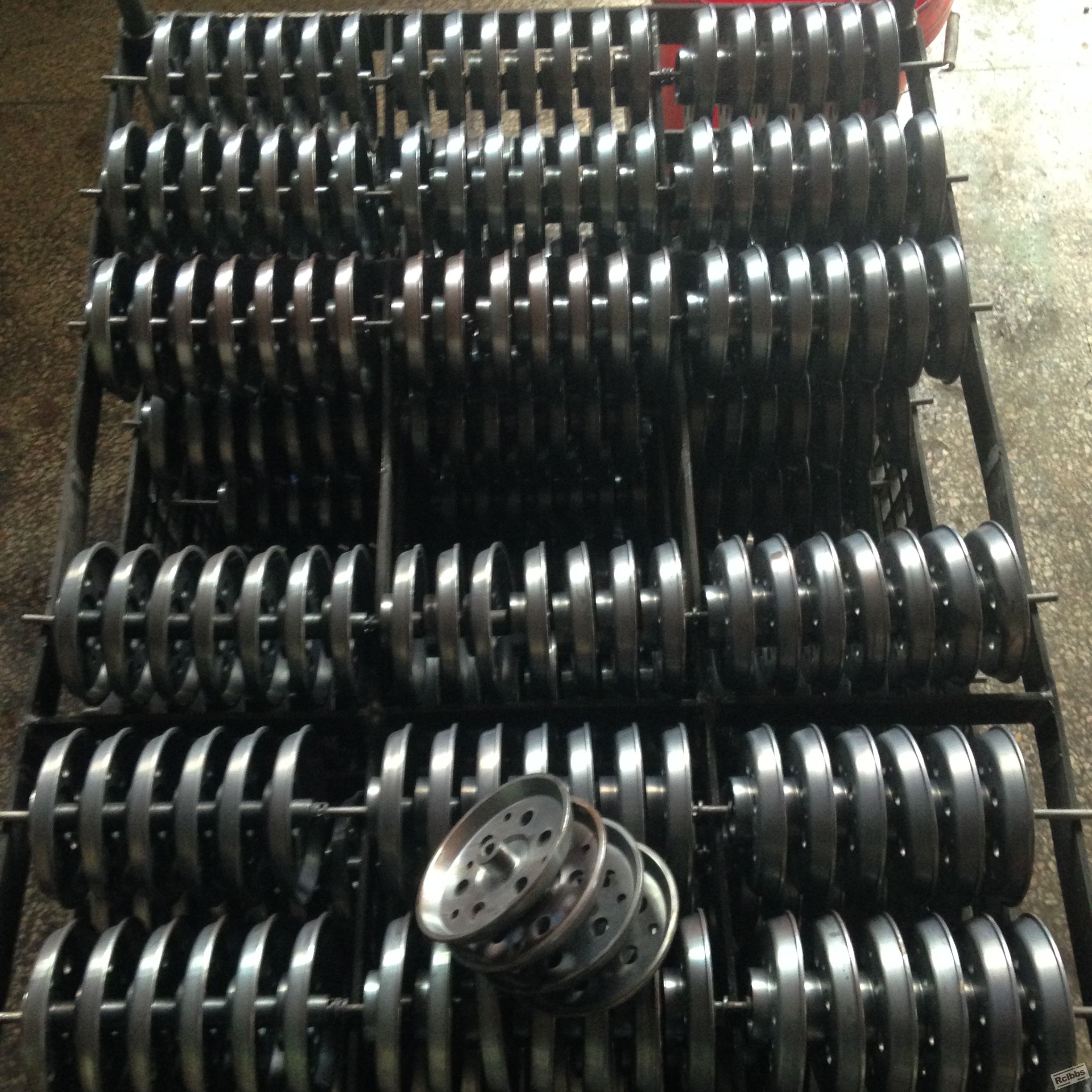

请教下35钢法兰盘,890真空淬火油温50度,淬火油KR328冷速105/s。硬度要求表面29-34,心部硬度26.5以上。现在批量生产整炉500件,硬度在28-33.如何能提高淬火硬度在33以上,提高淬火油冷速到110-120能达到吗。
签到天数: 18 天
发表于 2015-1-11 20:01:04 | 显示全部楼层
要求含碳量在上限基本可以做到33HRC以上;如果金相分析没有铁素体存在,通过提高冷速来提高硬度的意义不大。
