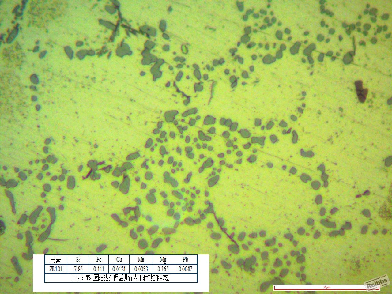

铝合金做的很少,没经验,现有几种牌号的合金,工艺不详,请高手帮忙看一是什么相,推断一下大概热处理工艺。

ZL101 里面主要的球化了共晶硅,有一些的针状的βAlFeSi;还有右边那褐色的块状相我不是很确定,有可能是初生硅,

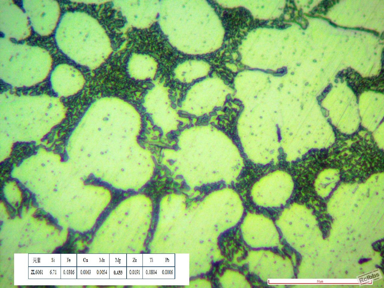

第2个里面中间大块是初生硅,枝晶间是al+si的共晶体,按成分还应该有Al2Cu在枝晶间。但是图不是很清楚 我判断不了

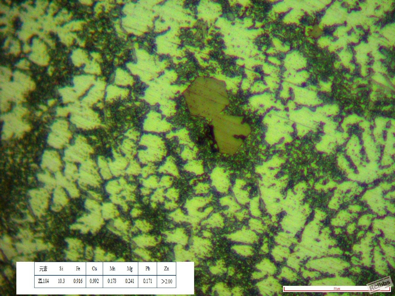

第3个和第二个组织相似

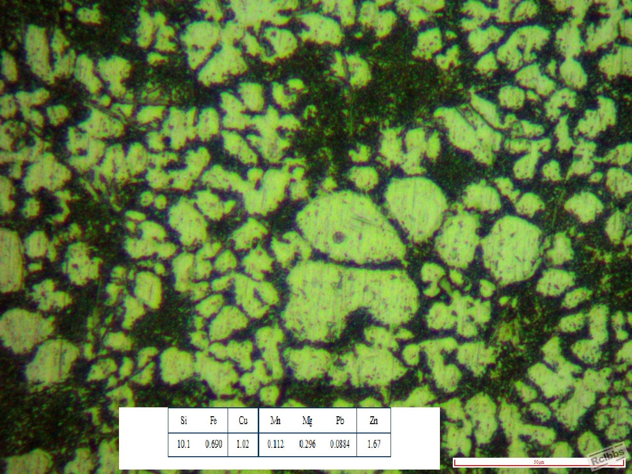

第4个嘛 ,这个牌号,6061是变行铝合金 而非 铸铝ZL。 按成分si主要以Mg2Si的形式存在。枝晶间的颗粒可能是未溶入基体的蓝色Mg2S和灰色的共晶硅。
热处理具体工艺难推测

wucy365 发表于 2015-1-11 12:41
ZL101 里面主要的球化了共晶硅,有一些的针状的βAlFeSi;还有右边那褐色的块状相我不是很确定,有可能是初 ...
非常正确,是铝合金方面的专家。
