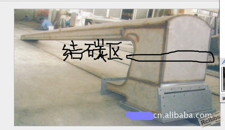

问题是碳黑严重,呈片状掉入提升网带。新有马弗托板网带炉买回来就有的问题。仅仅是滴甲醇做保护气体,做的产品是中碳钢和中碳低合金钢,温度在800-860之间,油冷却。甲醇量少点就出现了脱碳现象,甲醇换过两家问题没有解决。前段时间拆开落料口通道,向里面看发现碳块集中在冷热交替位置,(就是保温棉下和暴利空气的马弗上面)之前有开过一贴,感谢论坛上许多同仁给过我的建议,目前改动许多但遗憾的是问题没有被解决。另开一贴希望得到更多同仁的帮助

个人觉得有2个可能性:
1.碳黑是淬火时淬火油溅到马弗内表面,高温分解后产生;
2.甲醇是炉内裂解还是炉外裂解?如果是炉内裂解,那甲醇通入位置可能得更改。

很有可能出现在马弗上面 马弗的结构文图  不排除碳势太高的原因

朋友假如你没有改动过的话,这是炉子设计的问题?解决需要知道炉子这个地方的具体结构,否则无法回答啊
