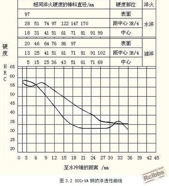

本人目前做的产品是用的50CrVA,但是这个材料的淬透性曲线有点奇怪,有前辈帮忙解释一下吗?

水淬,油淬。硬度曲线图,指的是水淬和油淬直径内部厚度到边的硬度。
