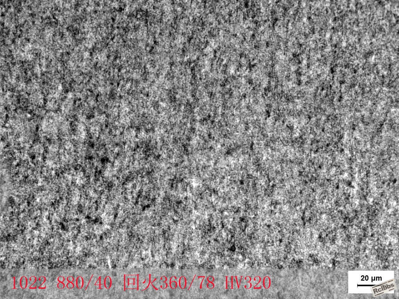

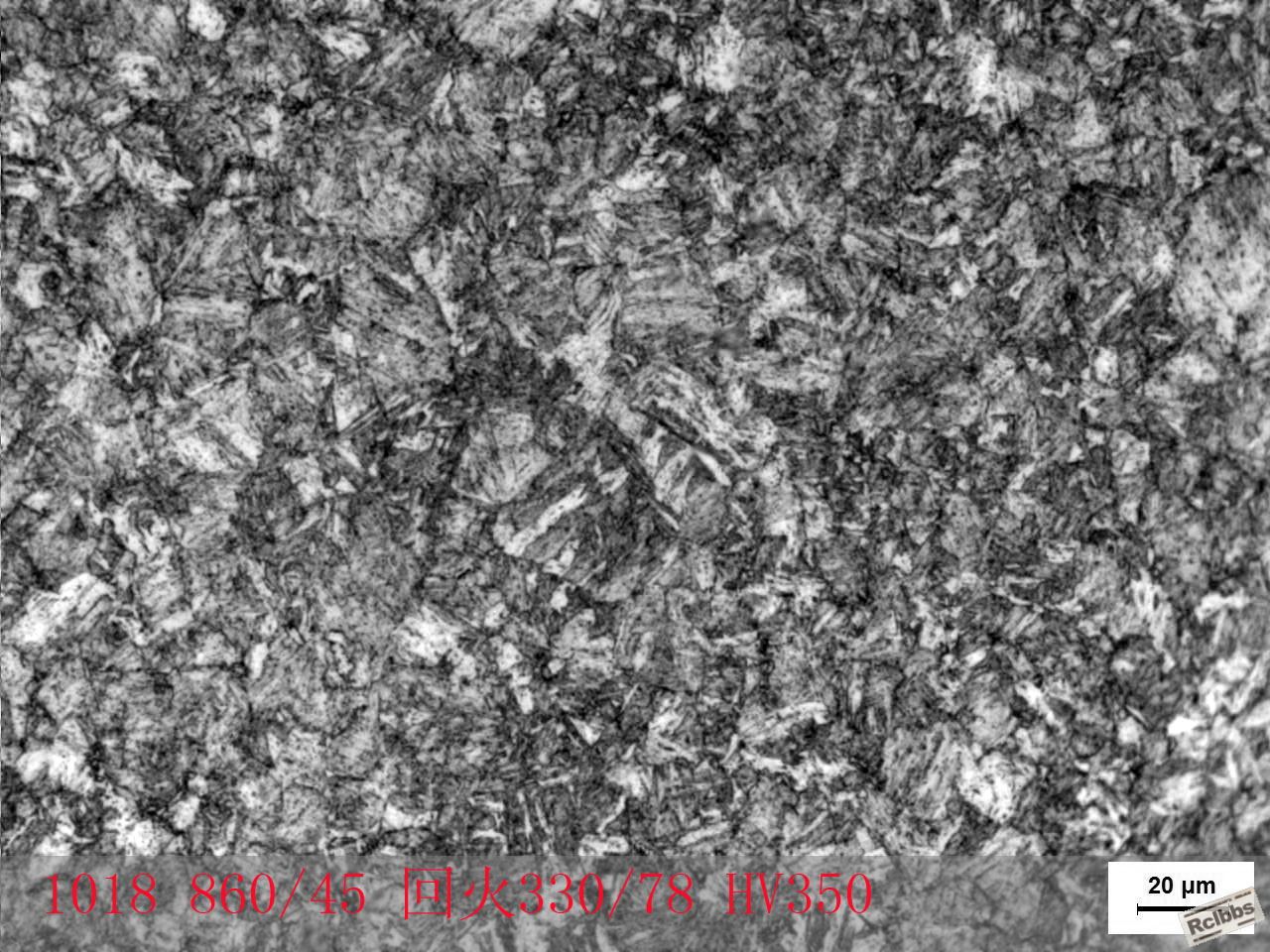

前者保留粒状结构,后者保留马氏体位向。可以看出回火前是两种不同的淬火组织。

第一张和第二张差别好大啊,第二张很像板状马氏体啊

发表于 2015-1-19 16:02:19 | 显示全部楼层
1022   880度淬火,没有明显马氏体针。
1018   860度淬火,却有明显马氏体针,假设你淬火介质是一样的话这难道不让人疑惑吗?
1022含碳量难道不是大于1018的吗?

 楼主| 发表于 2015-1-19 17:20:41 | 显示全部楼层
1018   860度淬火,却有明显马氏体针,假设你淬火介质是一样的话这 ...
你看连接的原帖吧
