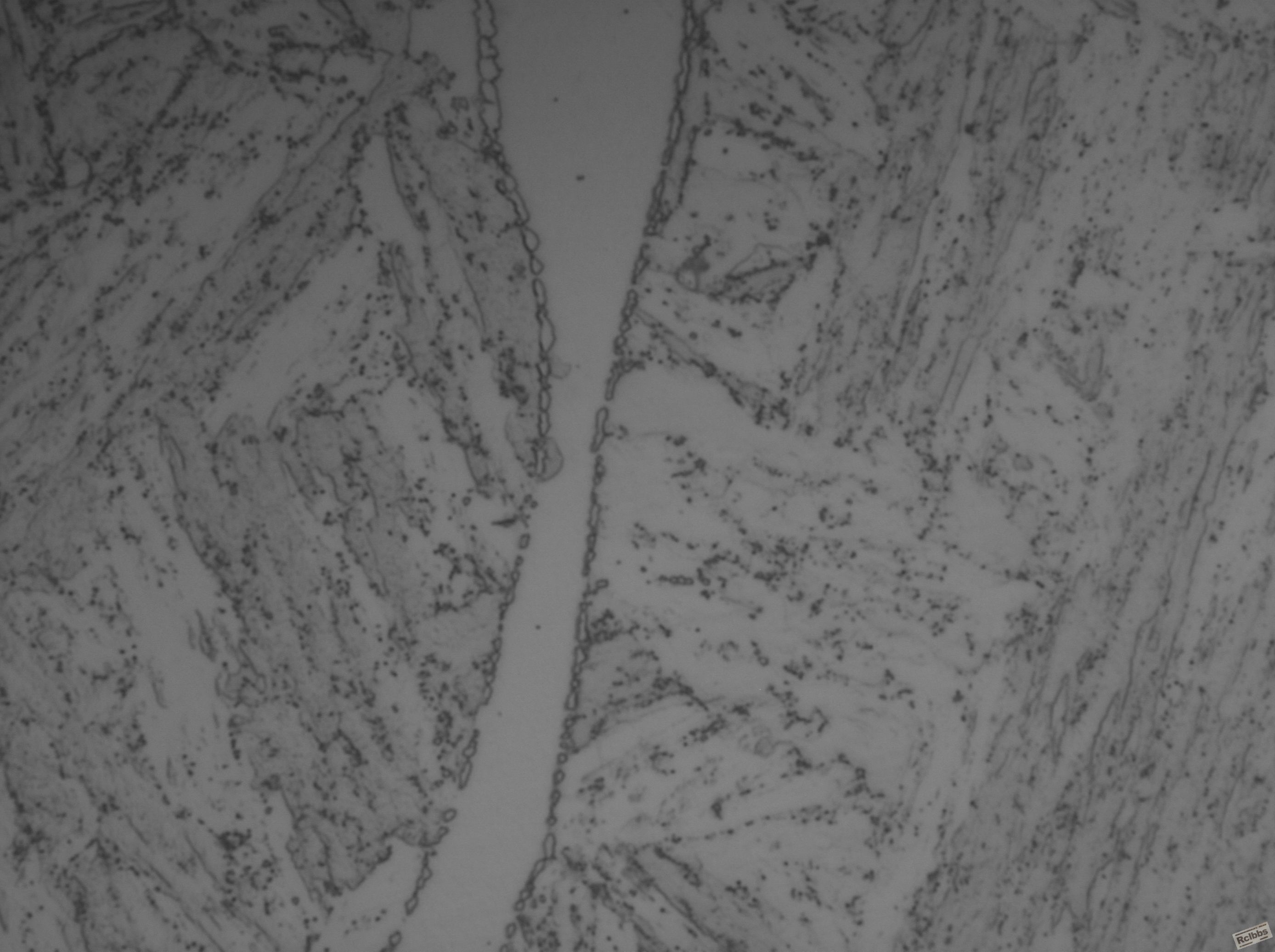

铁素体晶界处连续的小圆粒状物质是三次渗碳体吗?

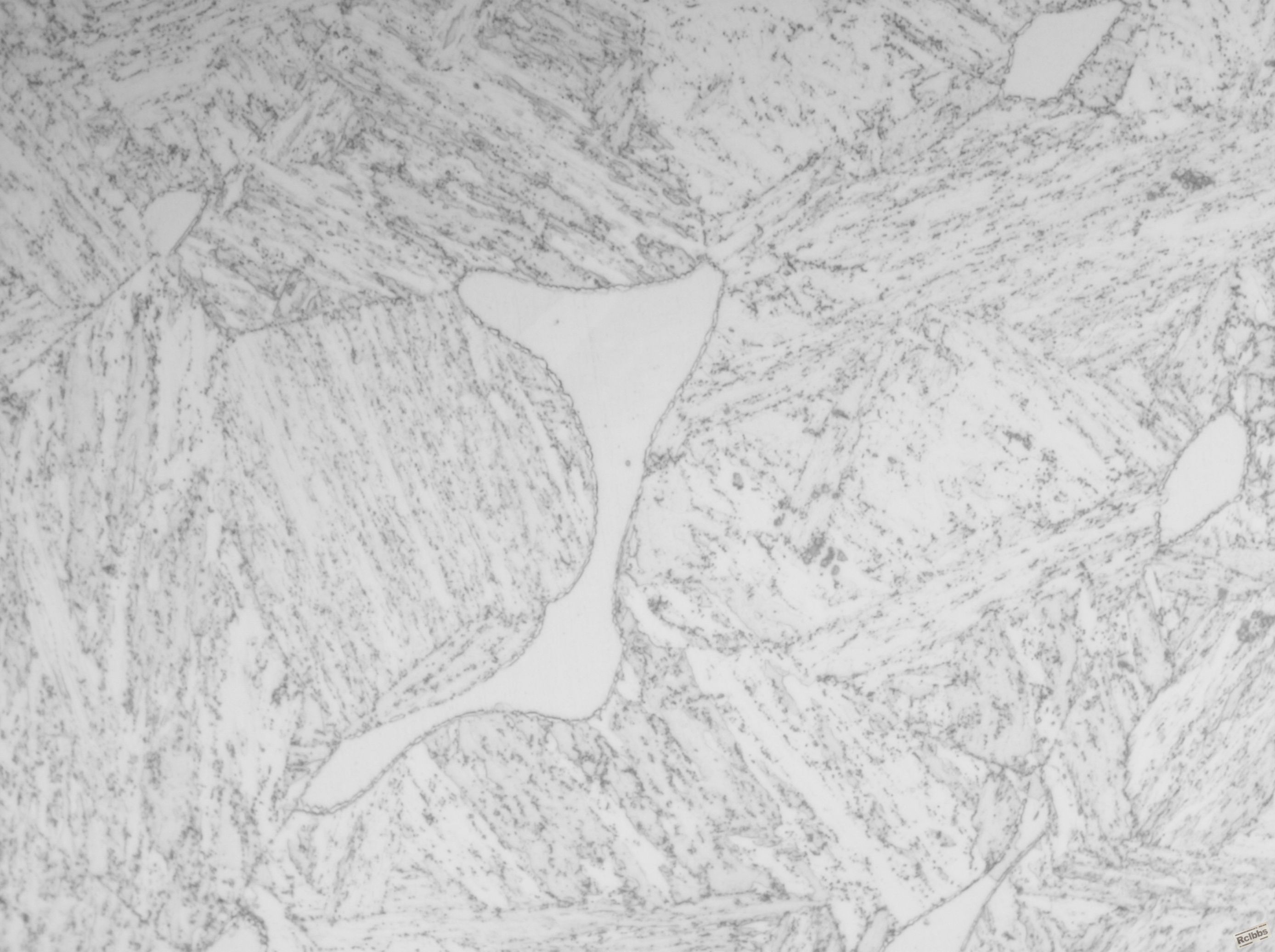

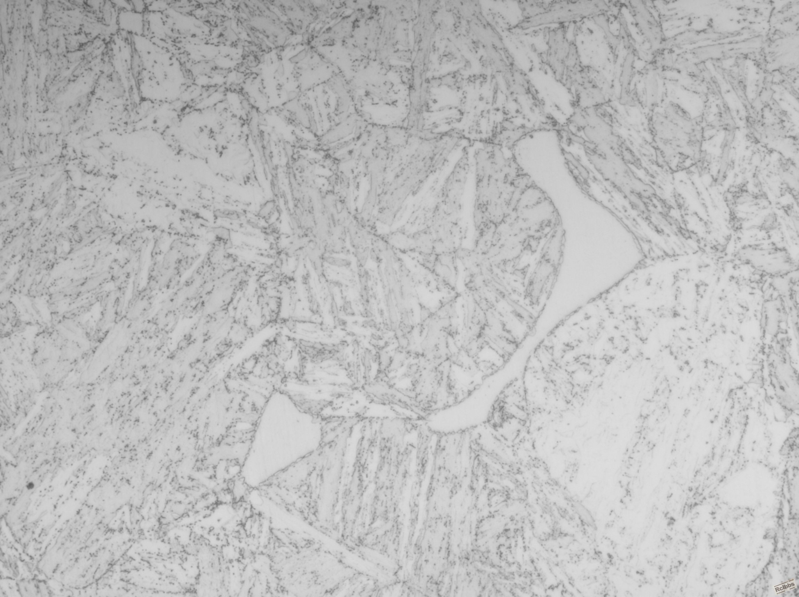

金相组织为回火马氏体,还有少量铁素体,每个铁素体晶界处都有一圈这种小圆粒状物质,您觉得是渗碳体吗?材料性能冲击很低。强度高

第一次处理后组织比较粗大,因而强度不合格。第二次处理后析出相增多了因而强度升高了,但同时也析出了沿晶碳化物,形成网状组织,因而冲击不合格。解决办法是细化晶粒后按原来的温度回火,可以兼顾强度和韧性。沿着铁素体的析出相我认为是M23C6型的碳化物。其中的M是Cr为主兼有其他的合金元素。因铁素体的Cr比基体高,所以更易于靠近铁素体析出M23C6。

马氏体铬不锈钢中的析出物基本不可能是M23C6,基本出现M7C3的几率比较大,个人感觉应该是铁素体,可能性比较大的是高温铁素体。
