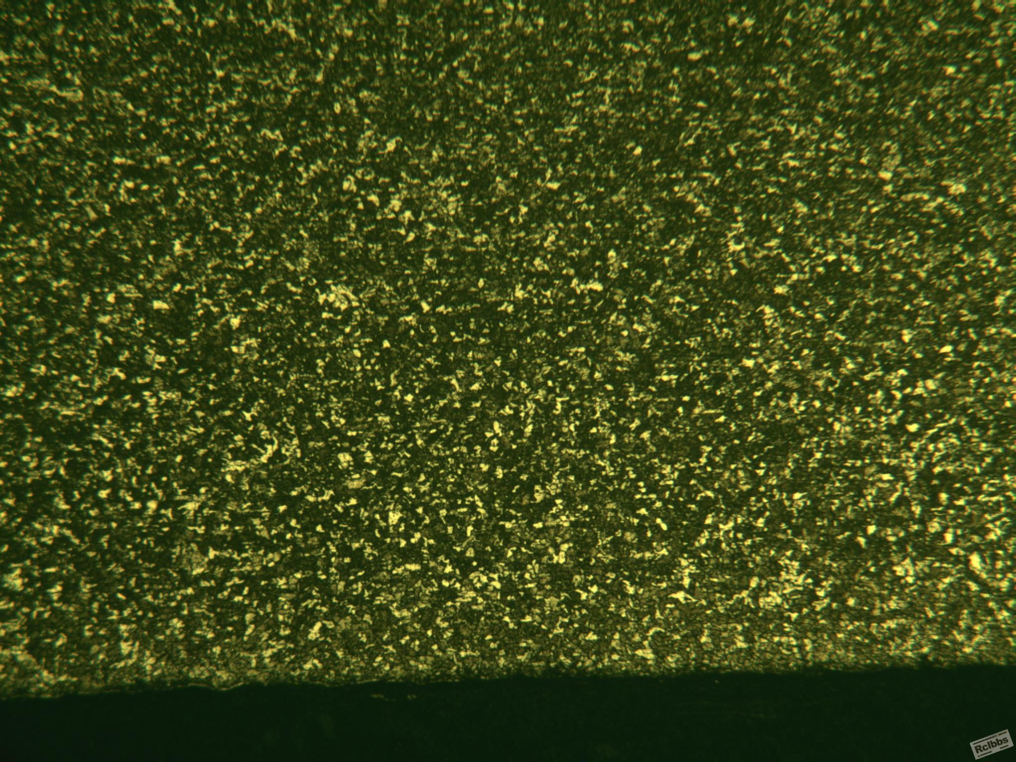

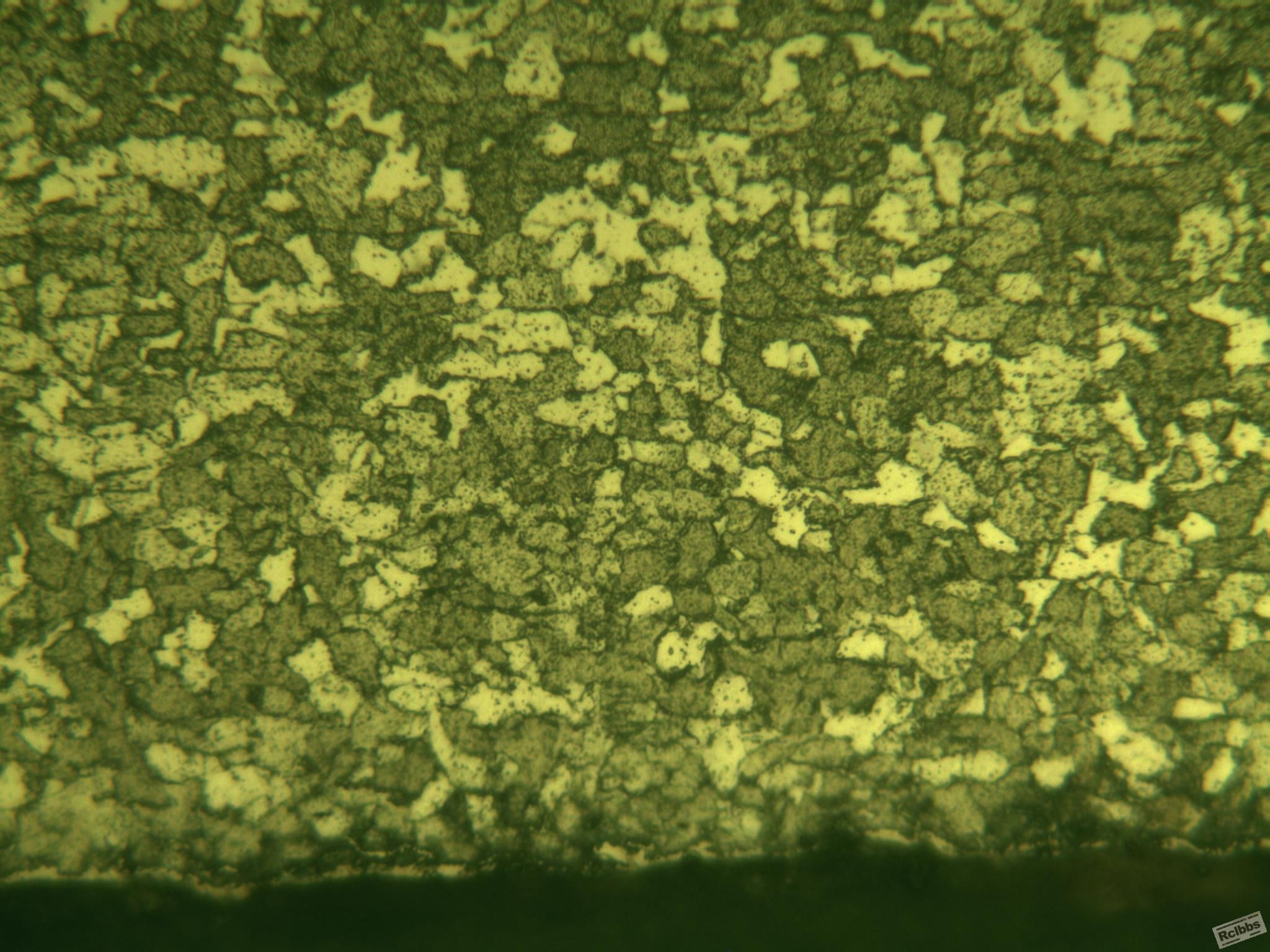

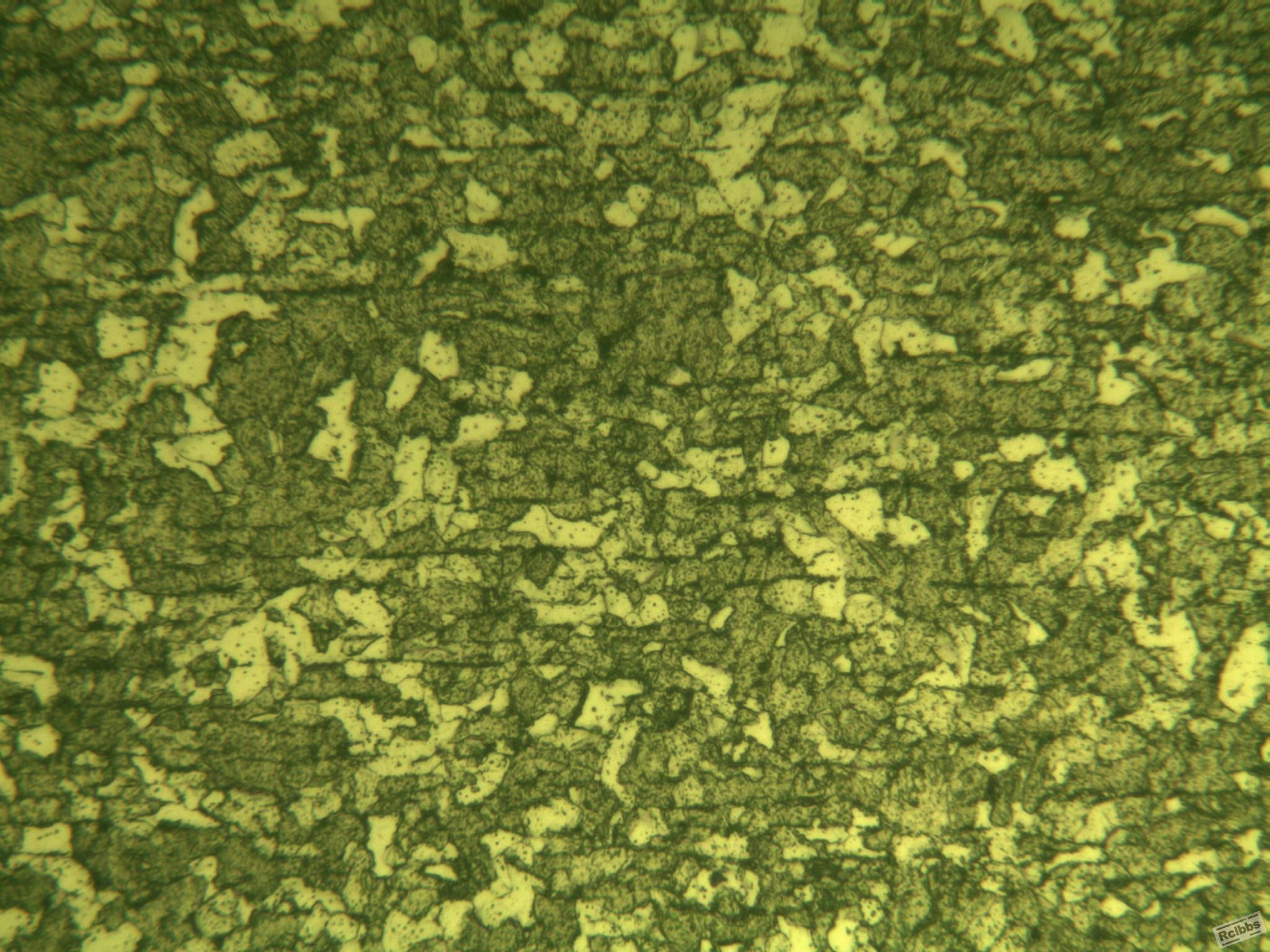

检测了一种未知牌号的2mm钢板冲压件,发现表面硬度320HV0.3左右,心部硬度150HV0.3左右。组织如下图,个人觉得组织没什么差异,怎么硬度会差这么多,没看到淬硬层感觉不像淬火的,没看到组织变化好像也不是渗碳的,如果是冷速原因晶粒不是应该有所变化,这是怎么回事?

照片多少倍。

 楼主| 发表于 2015-1-14 19:48:47 | 显示全部楼层
照片有标注,第一张100后2个500,我是用金相切割机切的

发表于 2015-1-16 10:53:44 | 显示全部楼层
白色的铁素体,灰色的应该是珠光体,建议打HRB,组织较均匀,应该不会产生这么大的硬度差。

签到天数: 128 天
发表于 2015-1-20 18:57:47 | 显示全部楼层
表面做过化学热处理。
 楼主| 发表于 2015-1-24 23:51:08 | 显示全部楼层
fengyonghe 发表于 2015-1-20 18:57
表面做过化学热处理。
好像是,这是500倍下的图片,这深度估计小于5μm,大家有碰到过这样做的例子吗?
