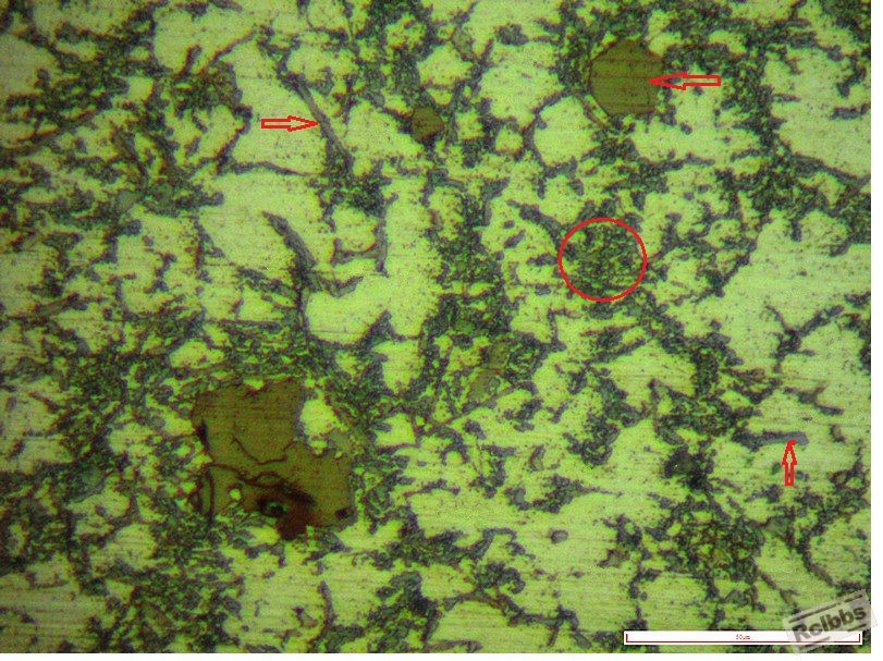

硅和其他金属形成的相
发表于 2015-1-15 09:08:23 | 显示全部楼层
大块的是初生硅;
晶间小的是共晶硅。
组织里应该还有AlFeSi相 但是这照片中 看不清
 楼主| 发表于 2015-1-15 15:41:22 | 显示全部楼层
大片白色是α固溶体吗,长细条状是共晶硅吗
