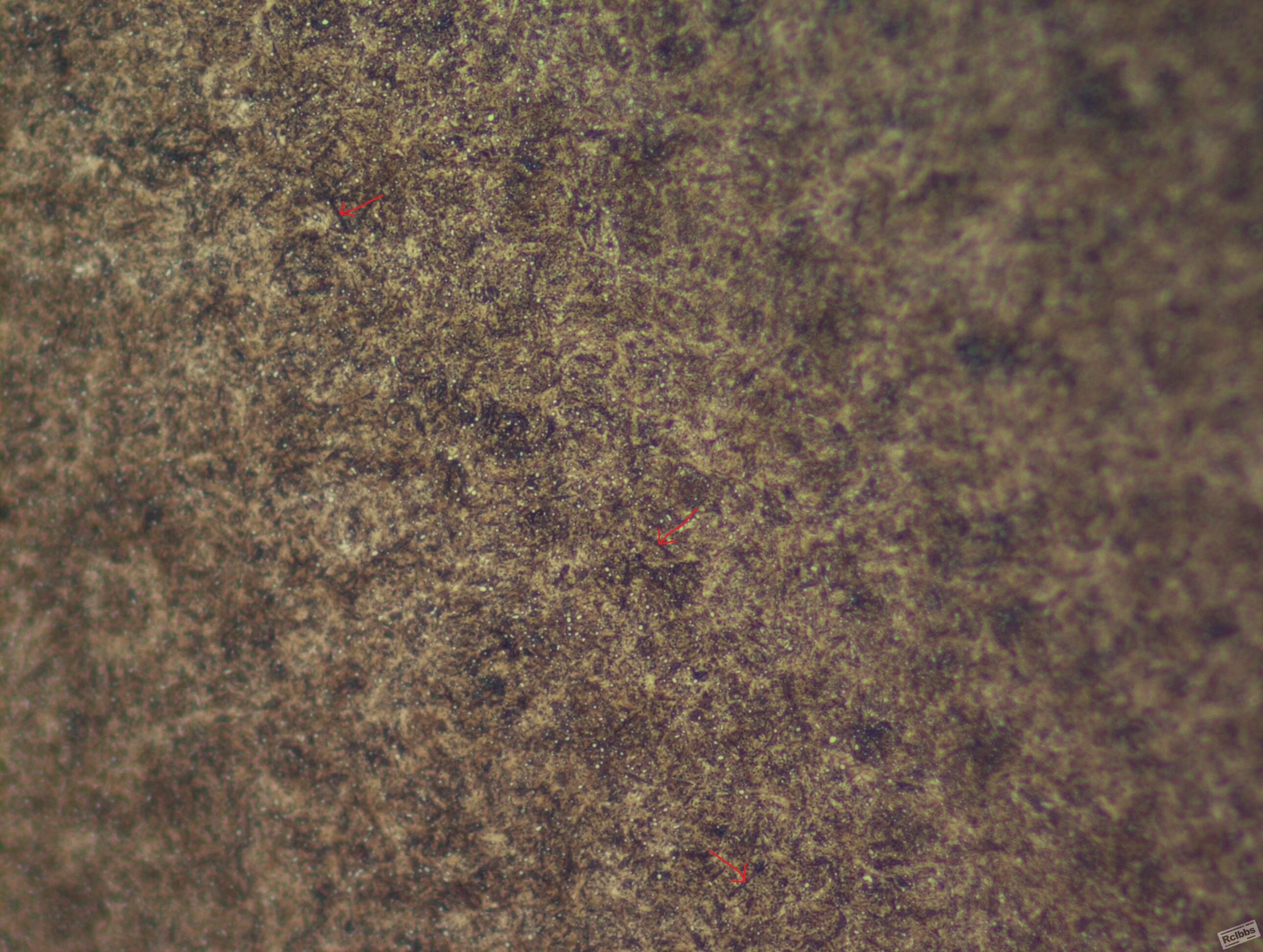

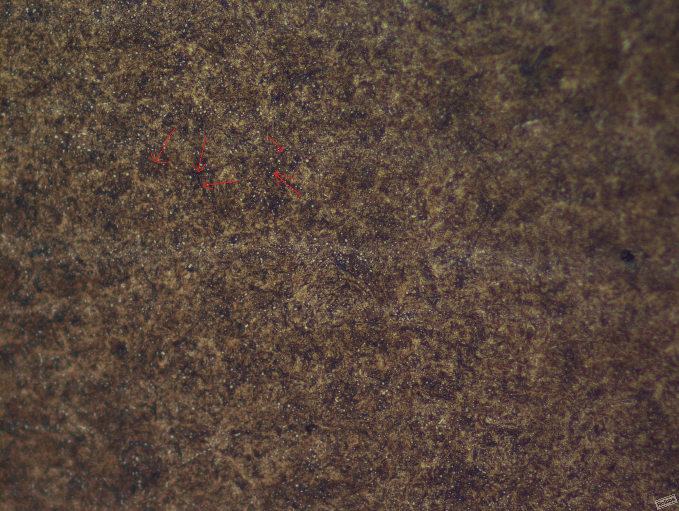

请教各位老师:图中红箭头所指是否为针状马氏体?  如果是   那马氏体尺寸是否过大呢?为什么马氏体周围会有细小的碳化物呢? 图片是500倍的

发表于 2015-1-16 11:17:26 | 显示全部楼层
马氏体针一般是在白区的灰色针,屈氏体体腐蚀时要以看不出黑白区的淬火组织为准,就是看屈氏体时,腐蚀到发灰,在金相试样目视看到像雾一样的程度就行,看马氏体淬火组织时要发黄,试样腐蚀吹干后面上是黄色的,碳化物就要久些,要黑到看不到马氏体组织。

发表于 2015-1-15 16:01:37 | 显示全部楼层
lylyshhai 发表于 2015-1-15 15:48
对 图片是500倍的,针长说明出现了大的奥氏体晶粒,长针两侧出现碳化物说明奥氏体中有未溶的碳化物,不知 ...
你这个是很正常的淬火+低回组织,GCr15是过共析钢,正常的淬火温度830-850℃左右,是在Ac1-Acm之间的温度淬火,肯定有未溶解的碳化物。这是正常的。
过共析钢只有加热到Acm以上,碳化物才基本溶解。这是的晶粒已经很大,残奥也比较多,所以不用
回复 顶 1 踩 0
发表于 2015-1-15 15:35:17 | 显示全部楼层
有碳化物很正常啊!正常的GCr15淬火+低温回火组织就是这样的啊,你的组织应该是500X的,针长确实长了些。
发表于 2015-1-15 15:44:57 | 显示全部楼层
正常GCr15组织为隐针(黑区)+细小针状马氏体(亮区)+未溶解的白色碳化物颗粒+少量残奥,你这说针长,只能算是勉强。正常组织,淬火温度应该在830-850℃吧

 楼主| 发表于 2015-1-15 15:48:49 | 显示全部楼层
对 图片是500倍的,针长说明出现了大的奥氏体晶粒,长针两侧出现碳化物说明奥氏体中有未溶的碳化物,不知道淬回火出现这种现象是否正常啊。

 楼主| 发表于 2015-1-15 15:55:34 | 显示全部楼层
lyl68481576 发表于 2015-1-15 15:44
正常GCr15组织为隐针(黑区)+细小针状马氏体(亮区)+未溶解的白色碳化物颗粒+少量残奥,你这说针长,只能 ...
不确定那个针是否为马氏体,或者是一团隐晶马氏体,淬火温度830℃。

发表于 2015-1-16 09:34:27 | 显示全部楼层
那个针不是马氏体针,可能是屈氏体针,你浅腐蚀再看一下。

 楼主| 发表于 2015-1-16 10:44:58 | 显示全部楼层
我也怀疑它是屈氏体,但是它的形状又像马氏体。屈氏体浅腐蚀就会变黑而马氏体不会变黑是么?
发表于 2015-1-16 21:24:08 | 显示全部楼层
应该是屈氏体针,马氏针(过热)是在白区且显示为灰色
发表于 2015-1-17 08:25:33 | 显示全部楼层
正常GCr15淬回火组织为隐针(黑区)+细小针状马氏体(亮区)+未溶解的白色碳化物颗粒+少量残奥,在组织分析中我们可以看到组织不均匀,存在偏析,会出现局部针长。

发表于 2015-1-17 17:29:13 | 显示全部楼层
这不是马氏体针,这是球化退火不良引起的,有本书上称其为珠光体魂。真正的马氏体针富碳,和残奥相伴。
这个淬火金相很好。Ok的。

 楼主| 发表于 2015-1-18 19:31:10 | 显示全部楼层
这 ...
珠光体魂是什么组织呢?

发表于 2015-1-19 21:48:50 | 显示全部楼层
我看是马氏体针,这个图片跟我这里的差不多。就这样了。

发表于 2015-1-20 12:58:47 | 显示全部楼层
书上讲的很详细。自己去找吧。我只能给你提示一下。
签到天数: 117 天
发表于 2015-1-20 13:40:18 | 显示全部楼层
这个淬火组织是可以的了,白色区域中的那些就是针状马氏体,另外的区域的针状,先浅腐蚀确定一下是不是屈氏体再说
签到天数: 41 天
发表于 2015-1-22 08:37:50 | 显示全部楼层
建议楼主对试样重新腐蚀下:
腐蚀时间减少点,或者重新配比腐蚀液,可能由于时间长,酒精挥发倒是腐蚀液硝酸浓度偏高,整体来讲,腐蚀偏深。
楼主也可以浅腐蚀(检验屈氏体),你会发现你红色箭头指向的会看不到。
这个组织为隐晶马氏体。
楼主验证后可回复!
发表于 2015-1-22 11:02:00 | 显示全部楼层
伙计,腐蚀的有点深啦,这样的组织问题不大
发表于 2015-2-6 19:28:38 | 显示全部楼层
是腐蚀有点过,我看应是屈氏体,马氏体应是灰色细小针状,如果是马氏体,也不可能就这么稀拉拉几根吧
发表于 2015-3-6 00:30:38 | 显示全部楼层
请楼主参考9楼的意见,重新浅腐蚀查看屈氏体形貌是怎样的,看图片还是正常的
