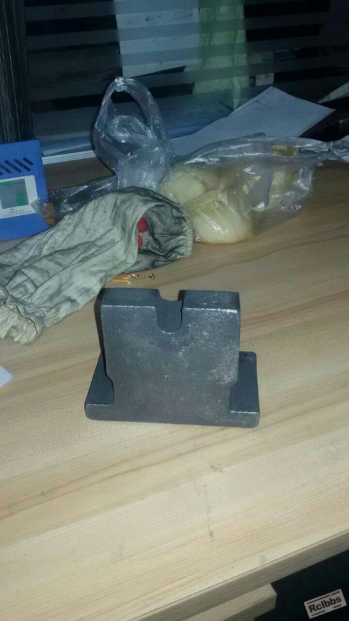

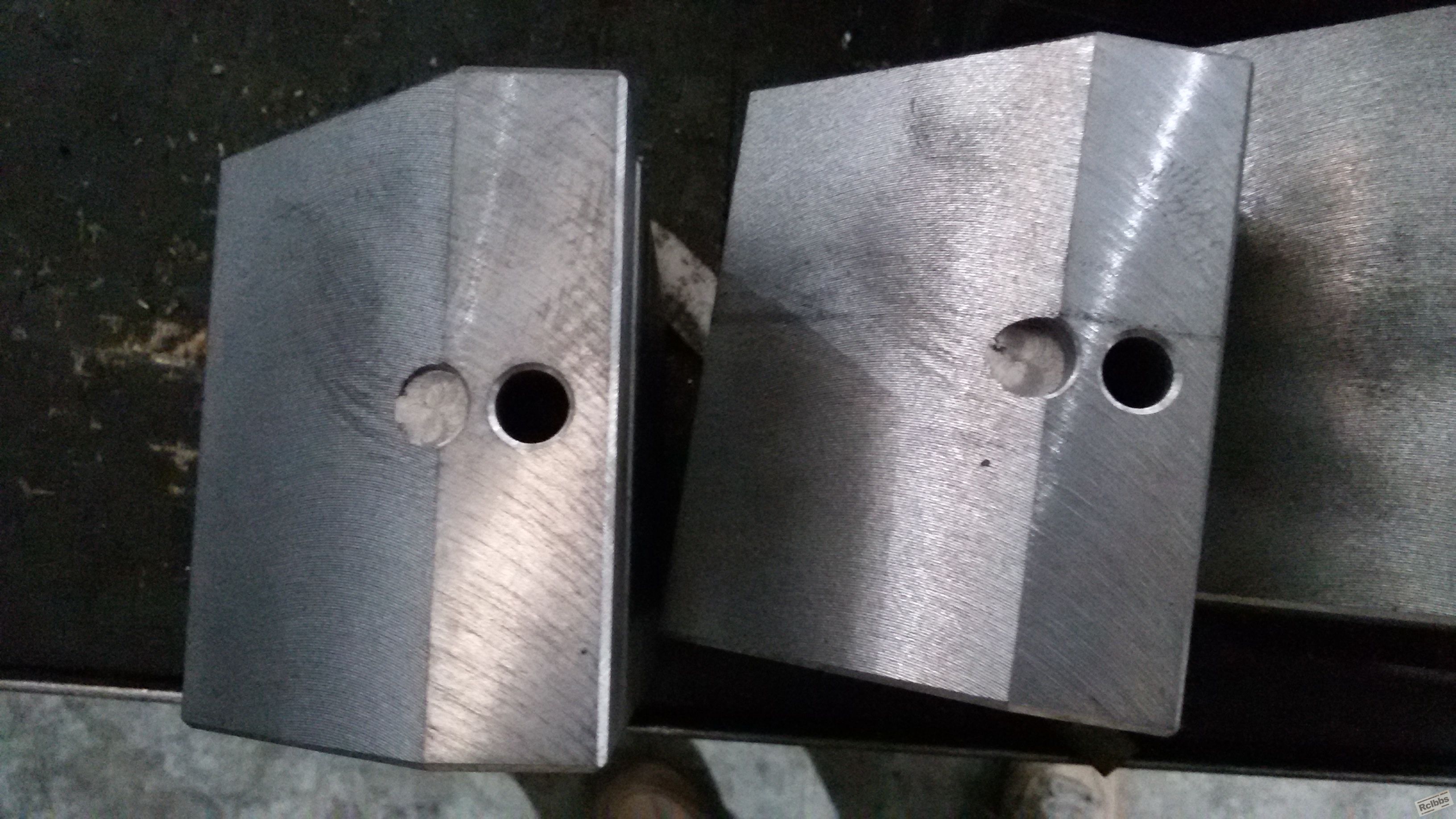

零件如附图,前一张为A,后一张为H。零件尺寸大小不一,重量小者1kg,大者10kg左右。淬火面尺寸大约30×50mm~200×70。
材料均为QT450,珠光体含量一般仅能达到30~50%。
技术要求超音频淬火HRC40以上,其中件A为斜面和斜面所对应的底面前端,件H仅淬斜面。
此前多次试验,温度低了硬度不行,高了就化边。化边位置为边线和件A中间缺口的边。
上次按尹吉龙龙的办法,请老吴试验,用平钳加铜板,把H类零件夹紧后淬火,硬度可达到50以上不化边。但这次的件H斜面上多了个孔,直径10mm如图,怕又化边。
和同学们讨论,中间孔或缺口必须用导电材料堵起来,但用什么办法大家都没经验。
上午我给一个石墨制品厂打电话咨询,他说用石墨加树脂调起来应该行,但用什么树脂他没数。
请大家看看如何处理,谢谢。

用石墨加树脂堵起来,我觉得够呛。铜或者不锈钢应该都可以。
