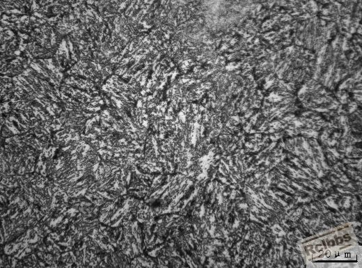

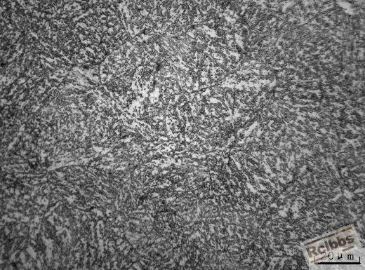

 楼主| 发表于 2015-1-20 08:23:40 | 显示全部楼层
我发几张高倍照片,大家给看看。

发表于 2015-1-20 11:18:47 | 显示全部楼层
图1和图2都为贝氏体组织,图2沿晶界有疑似珠光体的组织。

 楼主| 发表于 2015-1-20 17:58:11 | 显示全部楼层
强度比较高,但冲击太低了,几天了我还没找出原因,怀疑是B偏高的原因

发表于 2015-1-20 20:56:16 | 显示全部楼层
冲击断口有没有沿晶断裂的表征?我看你热处理后的组织有网状,B是内吸附元素,容易偏聚在晶界,网状可能是富B的析出相。这样冲击值就比较低。

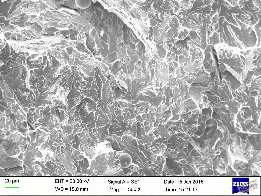

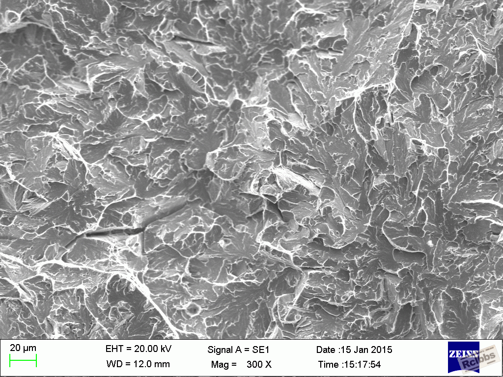

 楼主| 发表于 2015-1-22 11:50:59 | 显示全部楼层
发个断口照片,断口完全为脆性断口,其他的看不懂,请高人指点一二。
冲击断口
冲击断口
冲击断口
冲击断口
签到天数: 128 天
发表于 2015-1-22 17:10:03 | 显示全部楼层
断口上未见硼化物,也没有沿晶断裂,建议做一次试验。将样品毛坯200度保温24小时后再做冲击试验,看看效果如何。

发表于 2015-1-28 22:18:11 | 显示全部楼层
基本全是贝氏体,冲击在这个范围也不怪。
