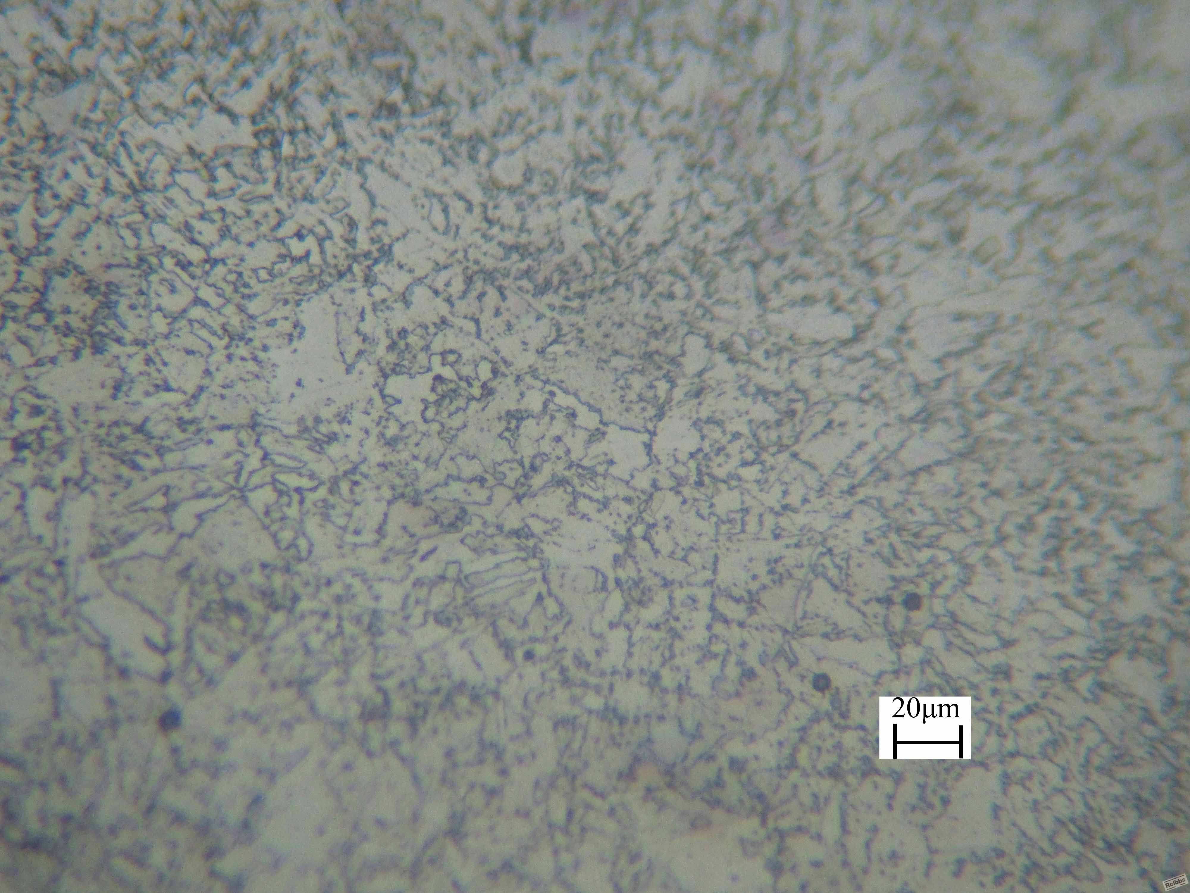

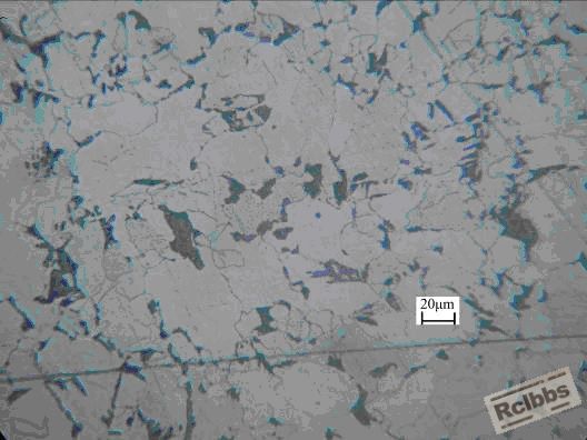

材质都是12Cr1MoVG,状态未知,大家看一下是什么组织,作为GB5310标准来说,哪个组织是没有问题的?
1#试样

2#试样

图1硬度未做,图2硬度200HB

发表于 2015-1-20 11:13:59 | 显示全部楼层
图1为:铁素体 + 珠光体。
图2为:贝氏体。

 楼主| 发表于 2015-1-20 13:38:43 | 显示全部楼层
leeyoung007 发表于 2015-1-20 11:13
图1为:铁素体 + 珠光体。
图2为:贝氏体。
图2无F吗?我觉得还有S
