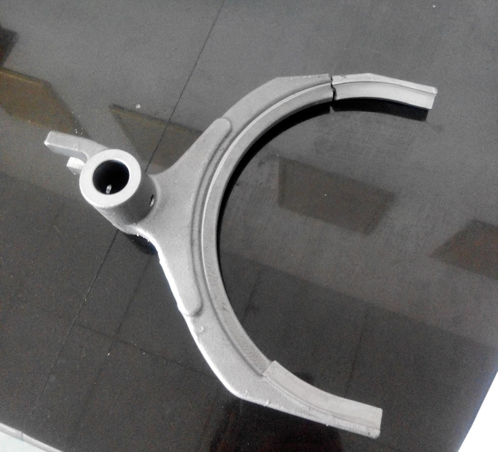

[求助] ZG310-570拨叉 断裂

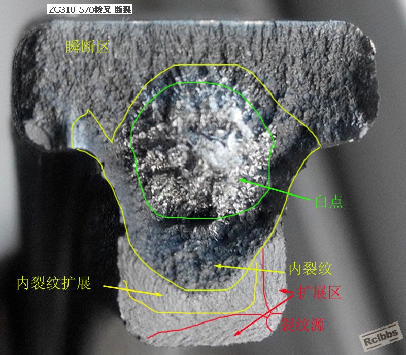

发表于 2015-1-20 22:23:37 | 显示全部楼层

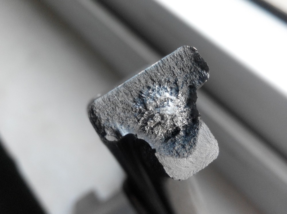

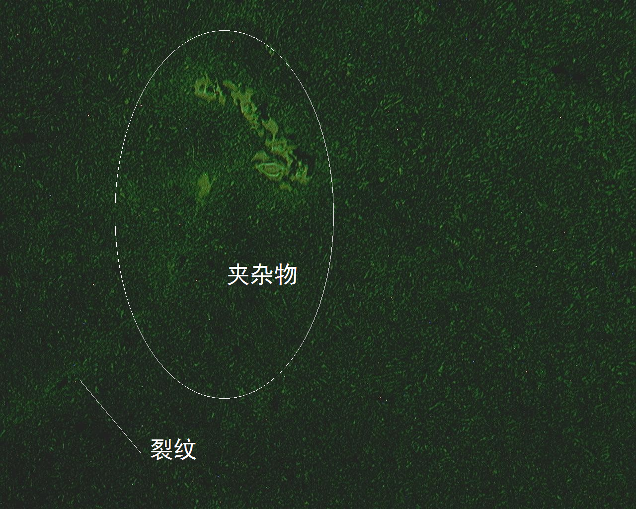

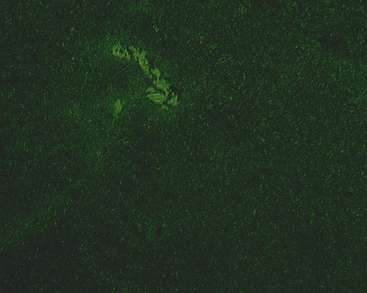

 楼主| 发表于 2015-1-20 14:25:52 | 显示全部楼层
产品是整体调质后叉部高频淬火,金相图片为芯部100倍

发表于 2015-1-20 15:03:10 | 显示全部楼层
请上传500倍的照片,边缘和心部

发表于 2015-1-20 15:31:00 | 显示全部楼层
心部晶粒粗大。内表面硬化层的右角上有个裂纹源。

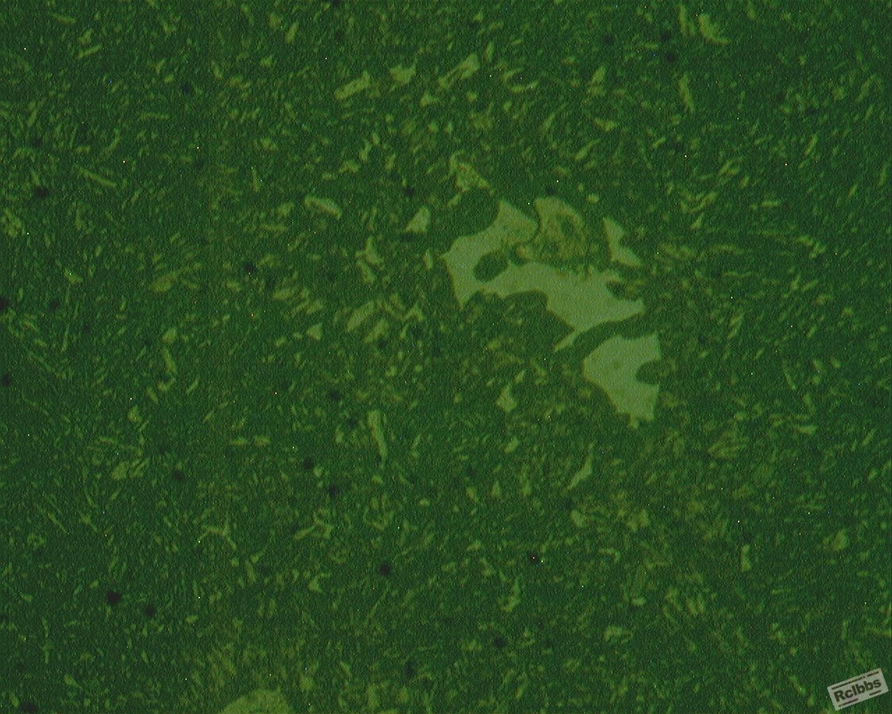

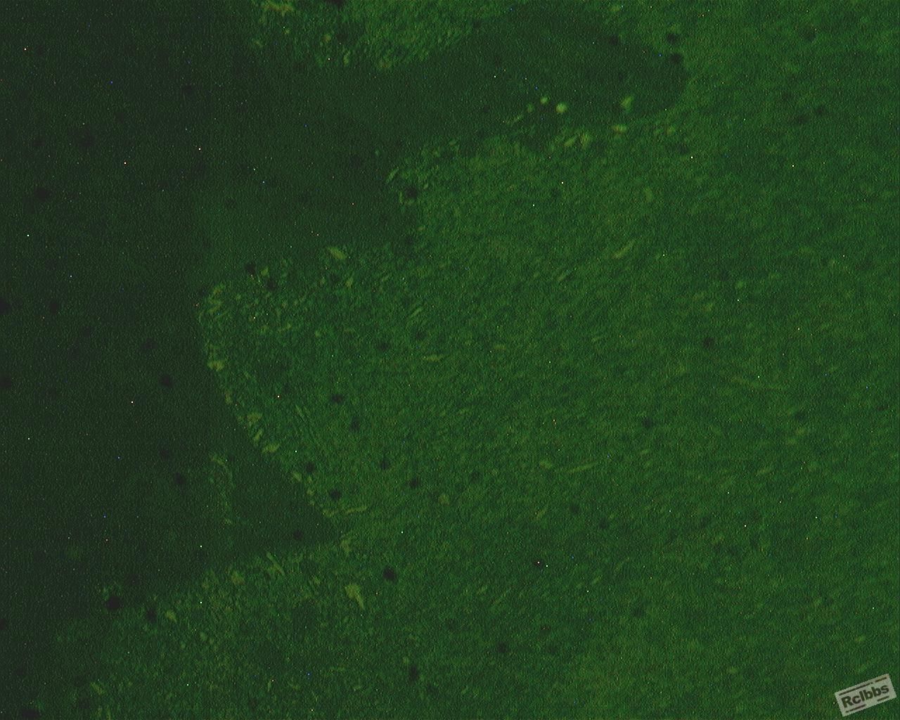

 楼主| 发表于 2015-1-20 16:02:11 | 显示全部楼层
签到天数: 18 天
 楼主| 发表于 2015-1-20 16:02:41 | 显示全部楼层
热工女将 发表于 2015-1-20 15:03
请上传500倍的照片,边缘和心部
我们的设备不是很好,希望能看清
签到天数: 611 天
发表于 2015-1-20 20:34:30 | 显示全部楼层
无标题.bmp 0.jpg 基体中有未溶铁素体,从断裂源处取样看一下金相。
发表于 2015-1-21 04:08:21 | 显示全部楼层
此拨叉个人认为断裂原因是一材料不合格,二热处理之前就已经有开裂痕。       评论不对,请不要喷我!大家共同探讨,谢谢

发表于 2015-1-21 06:23:38 | 显示全部楼层
工件失效是未完全溶化的金属夹杂形成的。

发表于 2015-1-21 09:47:46 | 显示全部楼层
fengyonghe 发表于 2015-1-20 22:23
夹杂物似是金属夹杂物。断口中部为白点。
我也觉得应该这样分区,但有一点不理解,为何裂纹源在最内侧,而内裂纹在中间。
不是应该由内裂纹向外扩展吗?
