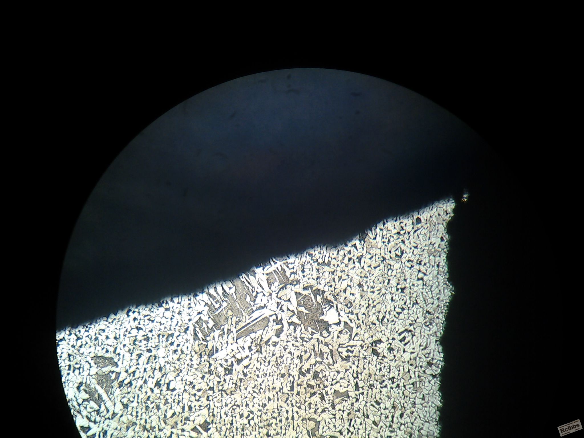

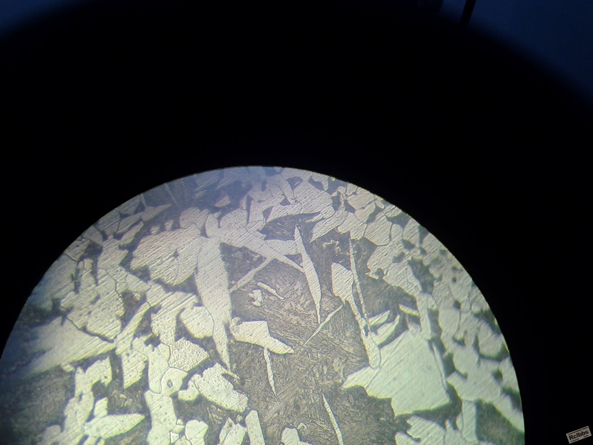

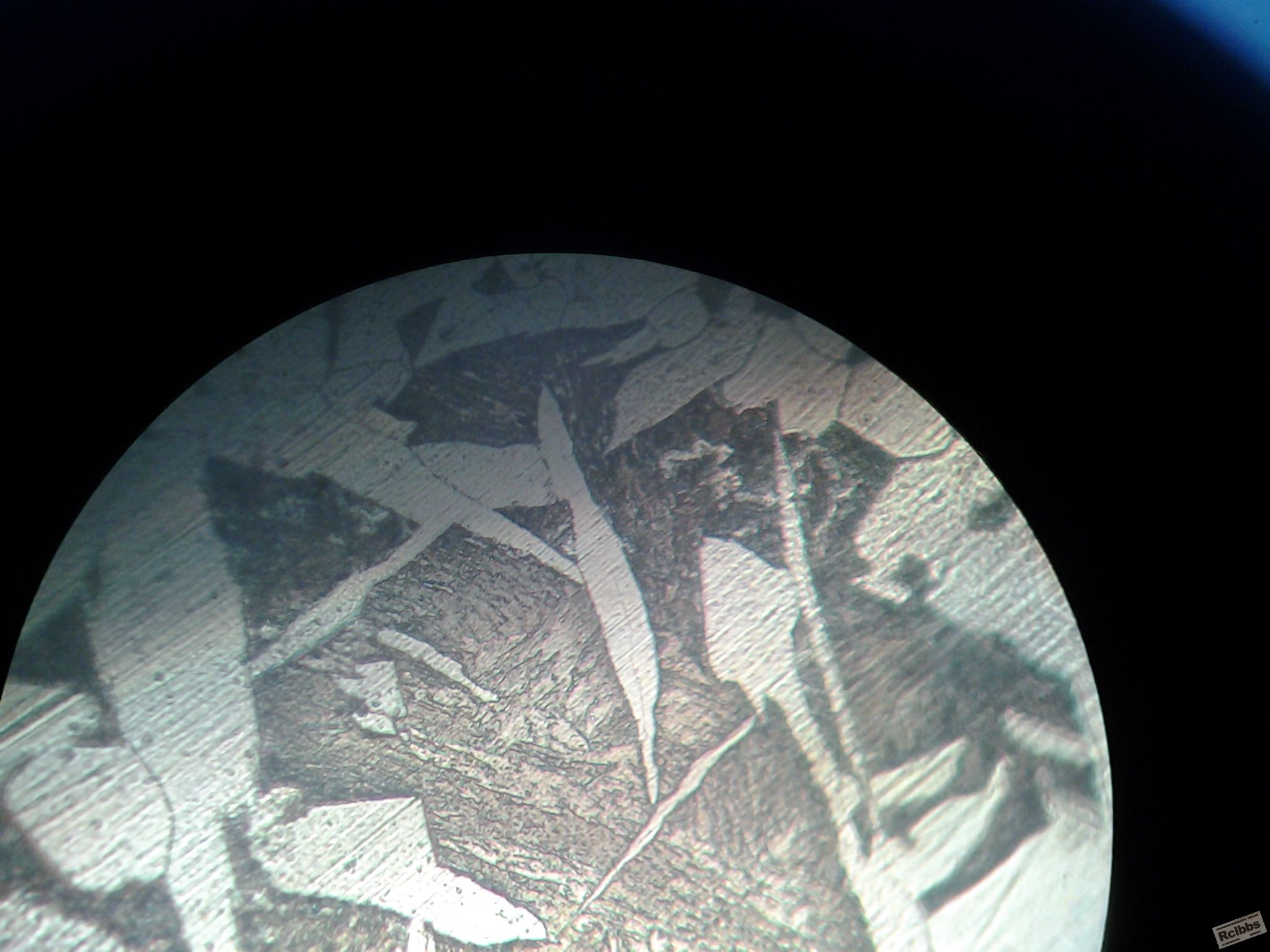

RT,图片分别是100x、500x、1000x,都是横向组织,图片不太清楚,请多包涵

铁素体+珠光体,部份混晶

 楼主| 发表于 2015-1-24 07:37:00 | 显示全部楼层
大虾 发表于 2015-1-23 10:59
铁素体+珠光体,部份混晶
谢谢了,刘工
