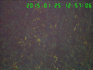

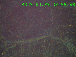

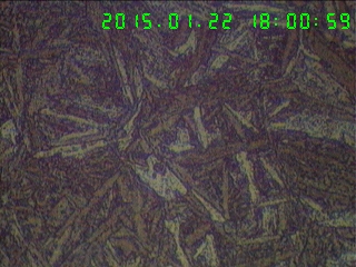

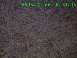

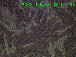

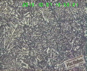

在进行一档H11的入厂检验时候发现异常组织,显微镜拍的不是很清楚,晶粒度貌似有4-5级了,但是其他组织没见过,大家帮忙看看什么组织?

原材料应该是球化退火组织,这是经过什么处理的
签到天数: 128 天
发表于 2015-1-23 20:42:53 | 显示全部楼层

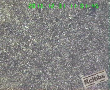

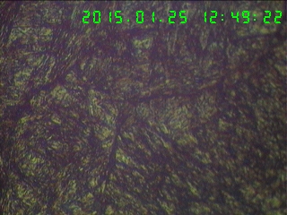

图1、2贝氏体+回火马氏体;图3、4不同组织组成物的贝氏体回火组织。

 楼主| 发表于 2015-1-24 01:19:04 | 显示全部楼层
不清楚,要求是锻打+球化退火,但是这个组织与平时入厂检验时看到的H11球化组织差别巨大

这个是合格组织吗?会对后续淬火造成什么影响?

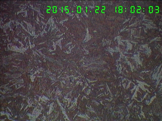

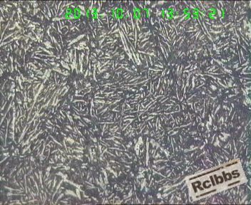

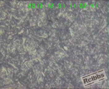

图片1为我公司热锻模外协调质后的组织,这种组织导至模具用不了几天就开裂失效。
附后两个图片为调质合格,使用性能良好的组织,供楼主参考
H13 X100
H13 X100
H13 X400
H13 X400
H13X100
H13X100

原材料已拒收,照我估计,该材料是不是锻造过热形成粗大晶粒,另,在晶界发现大量碳化物聚集,晶界较粗,然后再球化退火(因发现颗粒状碳化物),但是晶界内粗长的白条是什么东西啊?不认识....

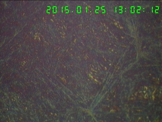

我试淬了一小块样品,发现在晶界聚集的碳化物仍呈网状,但是区域内的组织正常,没有那么粗的M针,估计要用了肯定得裂。
这个组织应该是怎么得来的?大家一起讨论下?

能不能把那个淬火组织发上来看看

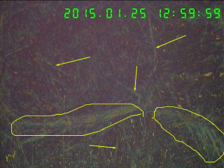

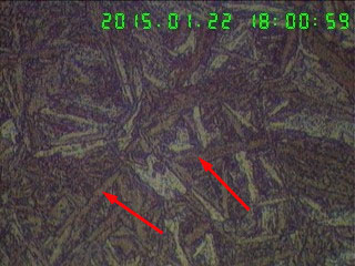

这两张图中的白色条状物都是贝氏体,但分布状态差别很大。另外LZ的图中还多了一种灰色条状物。出现这种组织与停锻温度高、晶粒粗大、冷速慢有关。

稍等,明天下午传上来~

3.4是不是我制样造成的?但是磨了好几遍都还有

发表于 2015-1-25 22:46:13 | 显示全部楼层
淬火后原来贝氏体组织的影响依然存在

发表于 2015-1-26 18:52:16 | 显示全部楼层
苦味酸 发表于 2015-1-26 13:27
什么原因?未溶解完全?
已经比原材料的贝氏体少的很多了。
