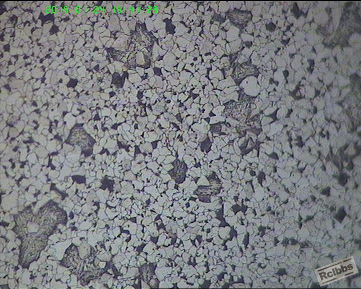

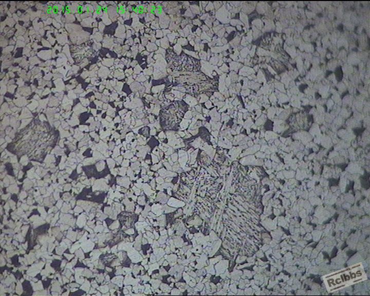

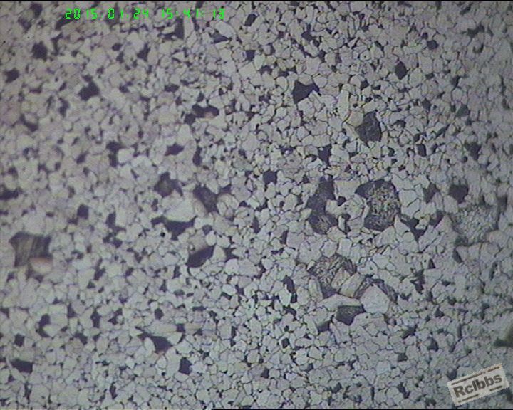

材料:15CrMoG
状态:正火+回火     100X   摄像机拍摄的可能偏大

发表于 2015-1-24 18:18:21 | 显示全部楼层
不合格,出现了贝氏体,可以评5级了。
签到天数: 941 天
发表于 2015-1-24 20:39:08 | 显示全部楼层
混晶严重。
如果是高压锅炉钢管,晶粒度可能不合格。
发表于 2015-1-24 20:39:25 | 显示全部楼层
多大工件?试样是从哪个位置取的?这对评价很重要
 楼主| 发表于 2015-1-24 23:12:42 | 显示全部楼层

 楼主| 发表于 2015-1-24 23:13:37 | 显示全部楼层
锅炉管。   38*7.5.。。。。。。。。。。。。。
 楼主| 发表于 2015-1-24 23:14:20 | 显示全部楼层
MYG 发表于 2015-1-24 20:39
混晶严重。
如果是高压锅炉钢管,晶粒度可能不合格。
就是高压锅炉管。。。

发表于 2015-1-25 11:44:10 | 显示全部楼层
正火冷速没控制好,含Mo的低合金钢易形成贝氏体

发表于 2015-1-25 14:23:17 | 显示全部楼层
shaogang78 发表于 2015-1-25 12:34
我只说了贝氏体,没说晶粒度,至于贝氏体晶粒,不发表意见 。晶粒度已经有人回答了。
5310允许存在B,为什么说出现B就不合格呢?

发表于 2015-1-25 20:12:26 | 显示全部楼层
对于该材料,允许存在粒状贝氏体,不允许存在马氏体。
发表于 2015-1-26 11:12:53 | 显示全部楼层
珠光体加铁素体加少量粒状贝氏体组织,正火冷却速度去快导致。有些要求是可以允许有少量粒状贝氏体的。

发表于 2015-1-26 15:56:19 | 显示全部楼层
CrMo有贝氏体很正常呀,很多设计院的技术条件做低温冲击的都是要求加速冷却来获得90%以上的贝氏体组织,现在的很多钢板合金元素加得少,工件偏大正火空冷的+回火基本上-10℃冲击都很难满足,

发表于 2015-1-26 16:33:54 | 显示全部楼层
15CrMoG——珠光体热强钢,与一般结构钢的要求不同,热强钢的晶粒并不是越小越好,对于锅炉钢管来说,一般3-6级
