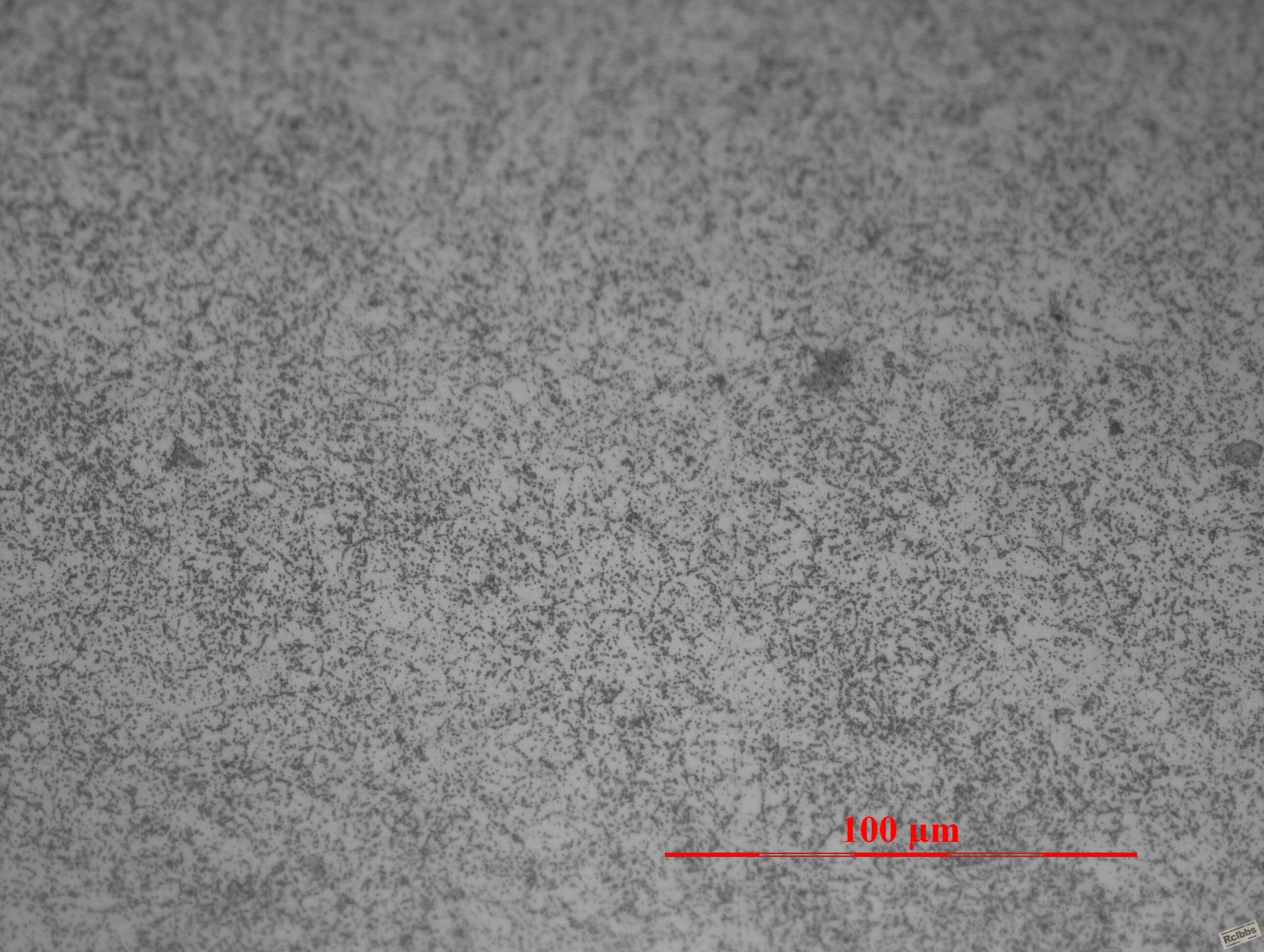

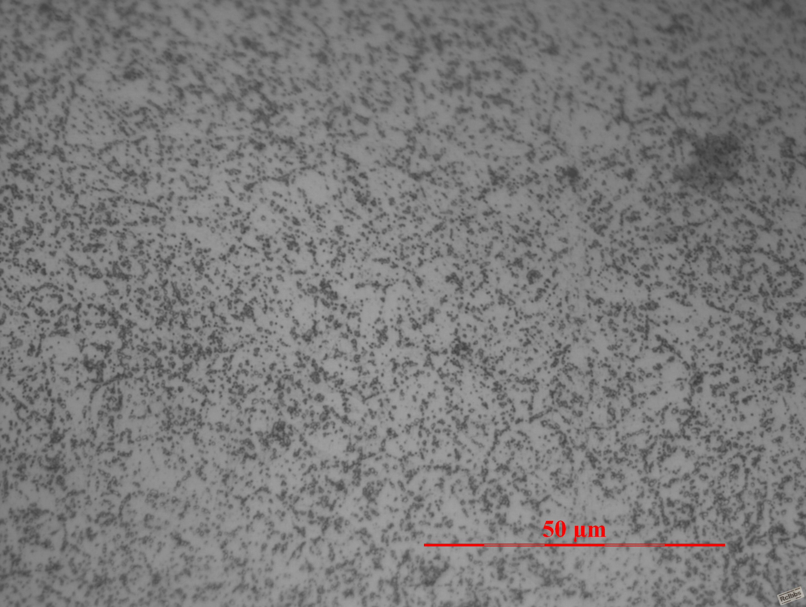

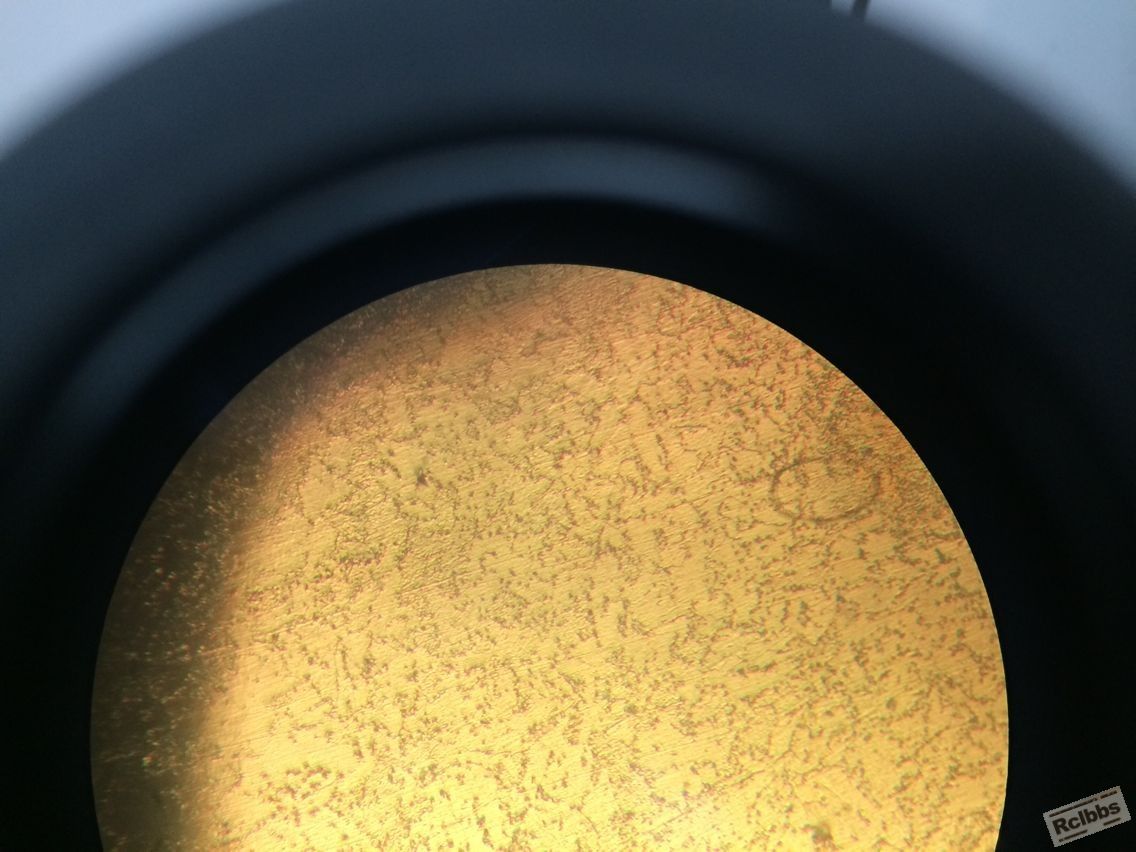

请教你一下关于,如附件的三种照片,应该判成淬火加高温回火后的回火索氏体,还是正火后的 铁素体基体分布的颗粒碳化物?

发表于 2015-1-26 12:34:11 | 显示全部楼层
我认为是经过高温回火后的组织-------------------------------------------
签到天数: 1622 天
发表于 2015-1-26 12:40:23 | 显示全部楼层
球化退火组织,铁素体基体上分布着弥散分布的球化珠光体组织。
签到天数: 36 天
发表于 2015-1-26 13:42:49 | 显示全部楼层
应该是软化退火后的组织,即铁素体基体分布着小颗粒状的碳化物
签到天数: 253 天
发表于 2015-1-26 15:22:27 | 显示全部楼层

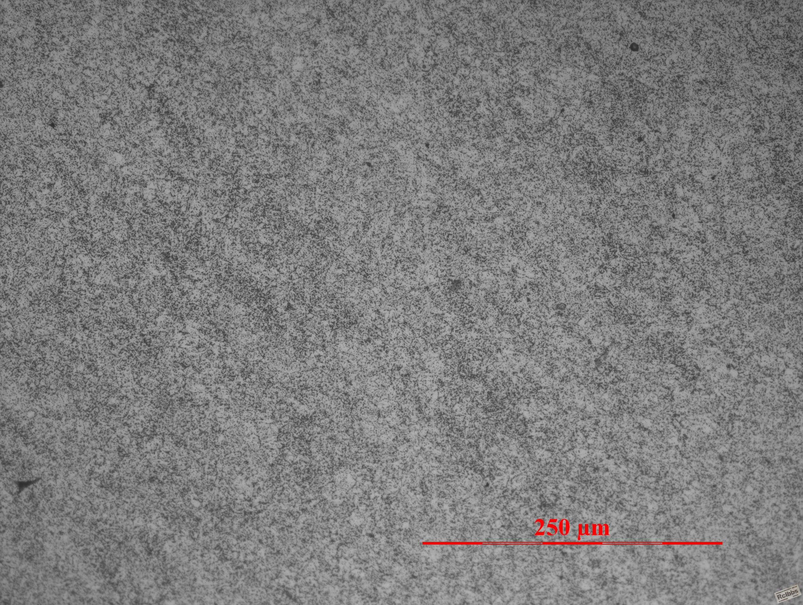

大伙来看看,我这个是什么组织?
500x
500x
点评
你这组织是粒贝  发表于 2015-1-26 21:48
签到天数: 89 天
发表于 2015-1-26 16:04:50 | 显示全部楼层
不知道你说的热处理的前道工序是什么,一般来讲,如果零件尺寸不小、前道是锻造的话,正火后的组织没有这么好,调质的可能性大一些。
发表于 2015-1-26 16:27:13 | 显示全部楼层
球化退火组织。。。。。。。。。。。。
发表于 2015-1-27 09:07:42 | 显示全部楼层
产品加工工艺不清楚,可能是经过高温回火后的组织,
发表于 2015-1-27 09:20:55 | 显示全部楼层
目测退火组织,铁素体加碳化物
签到天数: 524 天
发表于 2015-1-27 11:13:44 | 显示全部楼层
410?应该属于半马氏体不锈钢,不会出现索氏体组织。
发表于 2015-1-27 11:19:20 | 显示全部楼层
好像是球化退火:o:o:o:o
签到天数: 248 天
发表于 2015-1-27 11:29:09 | 显示全部楼层
铁素体集体上分布的碳化物,410属于铁素体钢种,其上面会分布有碳化物
签到天数: 130 天
发表于 2015-1-27 14:56:38 | 显示全部楼层
应该不是正火后组织,410马氏体不锈钢,正火都能淬上火的。
签到天数: 6 天
发表于 2015-1-27 16:45:12 | 显示全部楼层
bsh543516227 发表于 2015-1-26 15:22
大伙来看看,我这个是什么组织?
手机拍的吧?这对手的要求很高啊。
签到天数: 72 天
发表于 2015-1-27 18:19:40 | 显示全部楼层
应该是马氏体经过高温回火后的组织,叫它索氏体比较好。
发表于 2015-1-28 22:22:38 | 显示全部楼层
应是高温回火组织,温度过高导致渗碳体发生球化,组织中依然有珠光体的痕迹。
发表于 2015-1-29 14:22:50 | 显示全部楼层
非Q+HT组织,至于是否正火就不知道了。
签到天数: 25 天
发表于 2015-1-31 12:41:21 | 显示全部楼层
这个组织是淬火+高温回火或退火后的组织。正火组织不是这样
签到天数: 128 天
发表于 2015-1-31 23:46:33 | 显示全部楼层
图1图2是高温回火组织,图3是球化组织。
