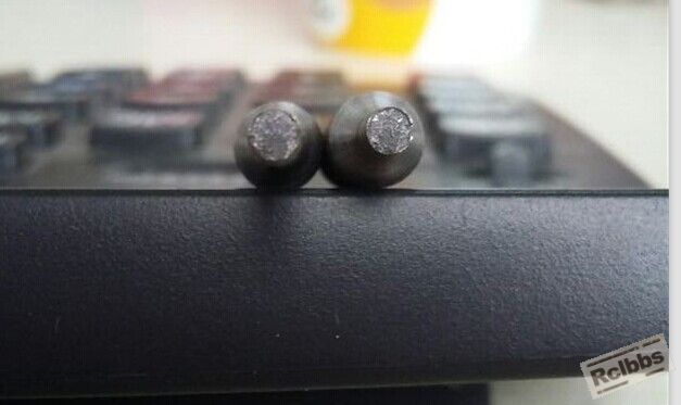

拉伸试样断口怎么有黑色的小圆圈,两种颜色  是什么原因

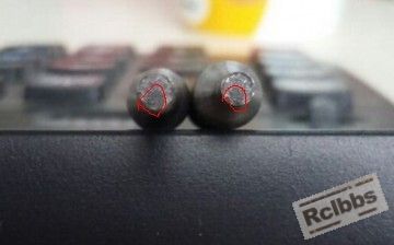

发表于 2015-1-27 23:58:56 | 显示全部楼层
黑色区域为韧窝断口,即塑性断口,浅色区域为解理断口,即脆性断口,时效后进行拉伸试验,黑色区域面积将变大,同时剪切唇明显,塑性进一步提高。

发表于 2015-1-26 13:32:37 | 显示全部楼层
塑性断口,明显杯突,只要能够保证性能,是很不错的

发表于 2015-1-27 01:14:40 | 显示全部楼层
性能如何?
 楼主| 发表于 2015-1-27 12:23:27 | 显示全部楼层
fengyonghe 发表于 2015-1-27 01:14
性能如何?                                                                                           ...
抗拉有点超,要求1080  做出来1085

发表于 2015-1-27 19:12:08 | 显示全部楼层
塑性如何?照片太小了,不剪切用jpg模式发原图上来。

发表于 2015-1-27 20:05:51 | 显示全部楼层
怎么看出-塑性断口,明显杯突-的?

 楼主| 发表于 2015-1-28 08:35:20 | 显示全部楼层
杯突是什么意思呀
 楼主| 发表于 2015-1-28 08:42:23 | 显示全部楼层
断口伸长率是15%

发表于 2015-1-29 08:44:50 | 显示全部楼层
这种情况应该很正常的,塑形很好,缩颈比较深,材料性能亦可以。
 楼主| 发表于 2015-1-29 10:30:01 | 显示全部楼层
怎么看出缩颈比较深啊

发表于 2015-2-2 11:03:41 | 显示全部楼层
感觉正常情况就应该是这样子的
 楼主| 发表于 2015-2-2 12:29:20 | 显示全部楼层
西王特钢 发表于 2015-2-2 11:03
感觉正常情况就应该是这样子的
正常的不是里面黑色外面一圈浅灰色吗
