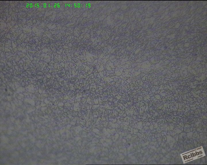

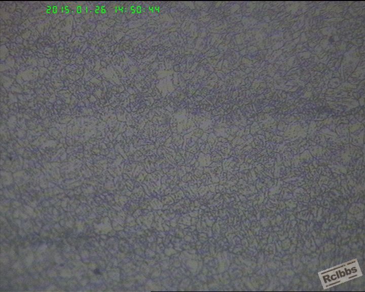

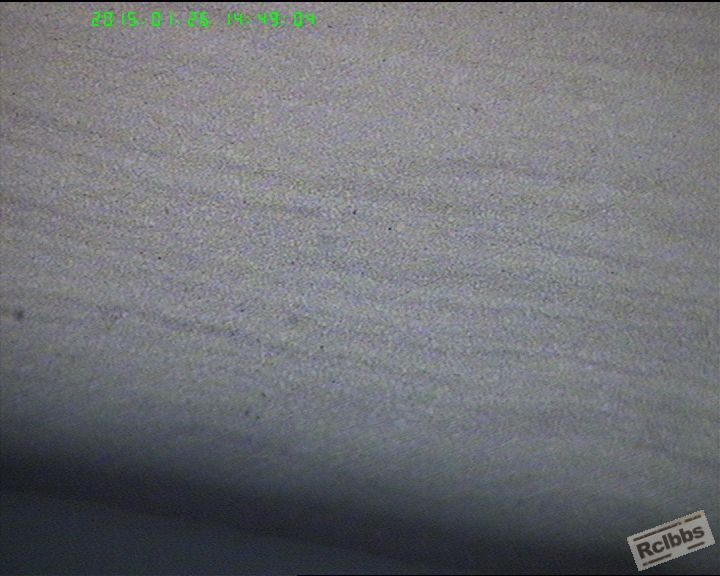

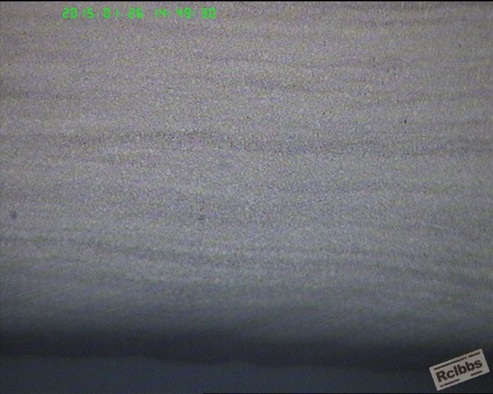

钢种:T91
规格:63.5*7.5
状态:正火+回火
求图中如带状物质(出现在靠近内壁面)是什么?此组织是否合格?
2张100X    2张400X

发表于 2015-1-27 18:39:51 | 显示全部楼层

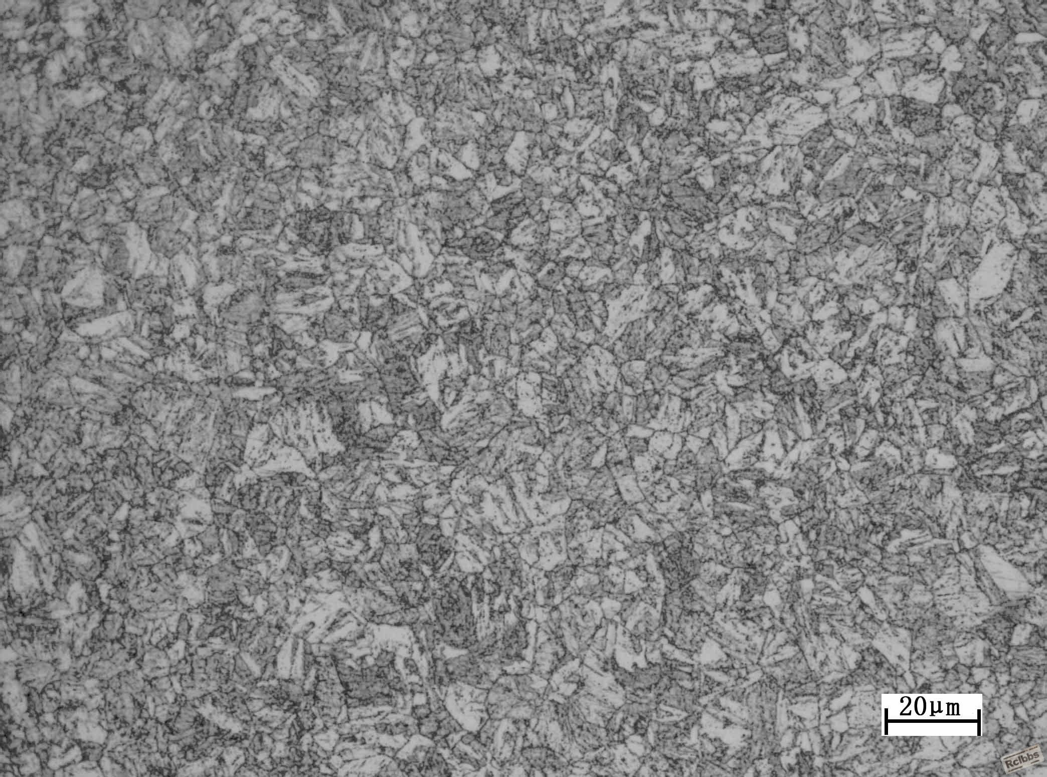

带状物质是因为轧制引起的材料成分偏析。但是你的这个组织像是T91退化后的组织,铁素体上分布着碳化物。请问一下具体的热处理工艺,即正火温度和时间,回火温度和时间。下图是一个典型的T91正火+回火的组织照片。希望能帮到您!!
T91正火+回火
T91正火+回火
 楼主| 发表于 2015-1-27 20:52:31 | 显示全部楼层
leeyoung007 发表于 2015-1-27 18:39
带状物质是因为轧制引起的材料成分偏析。但是你的这个组织像是T91退化后的组织,铁素体上分布着碳化物。请 ...
谢谢、。懂了  这是轧制所造成的。
