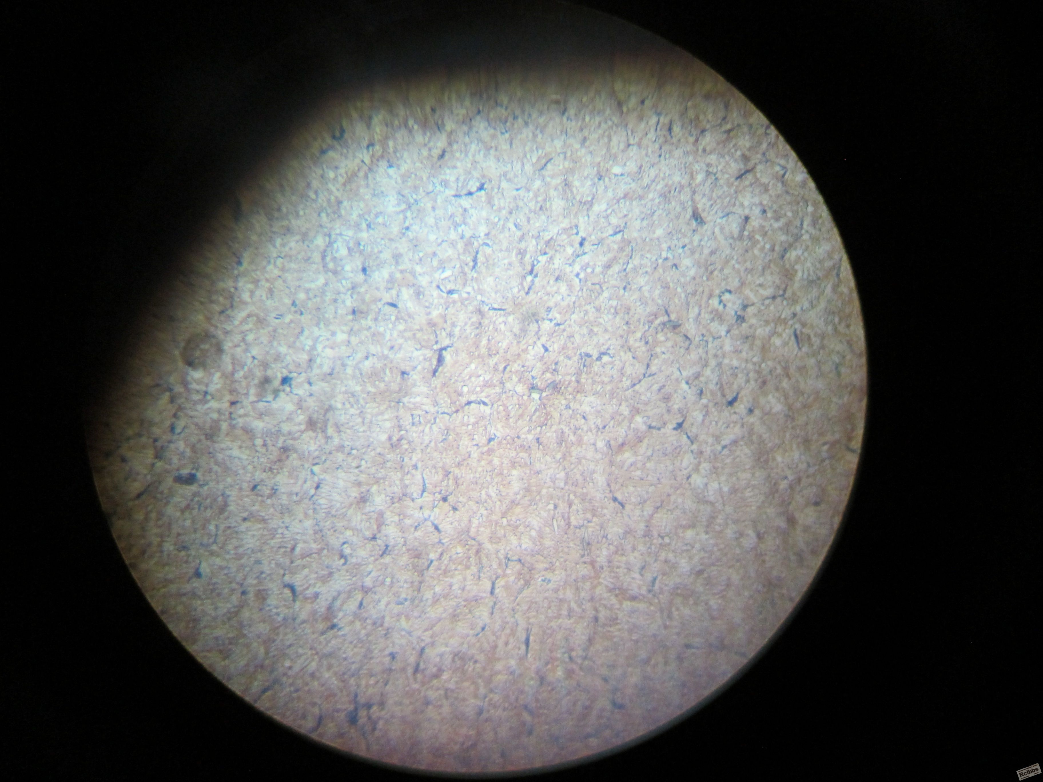

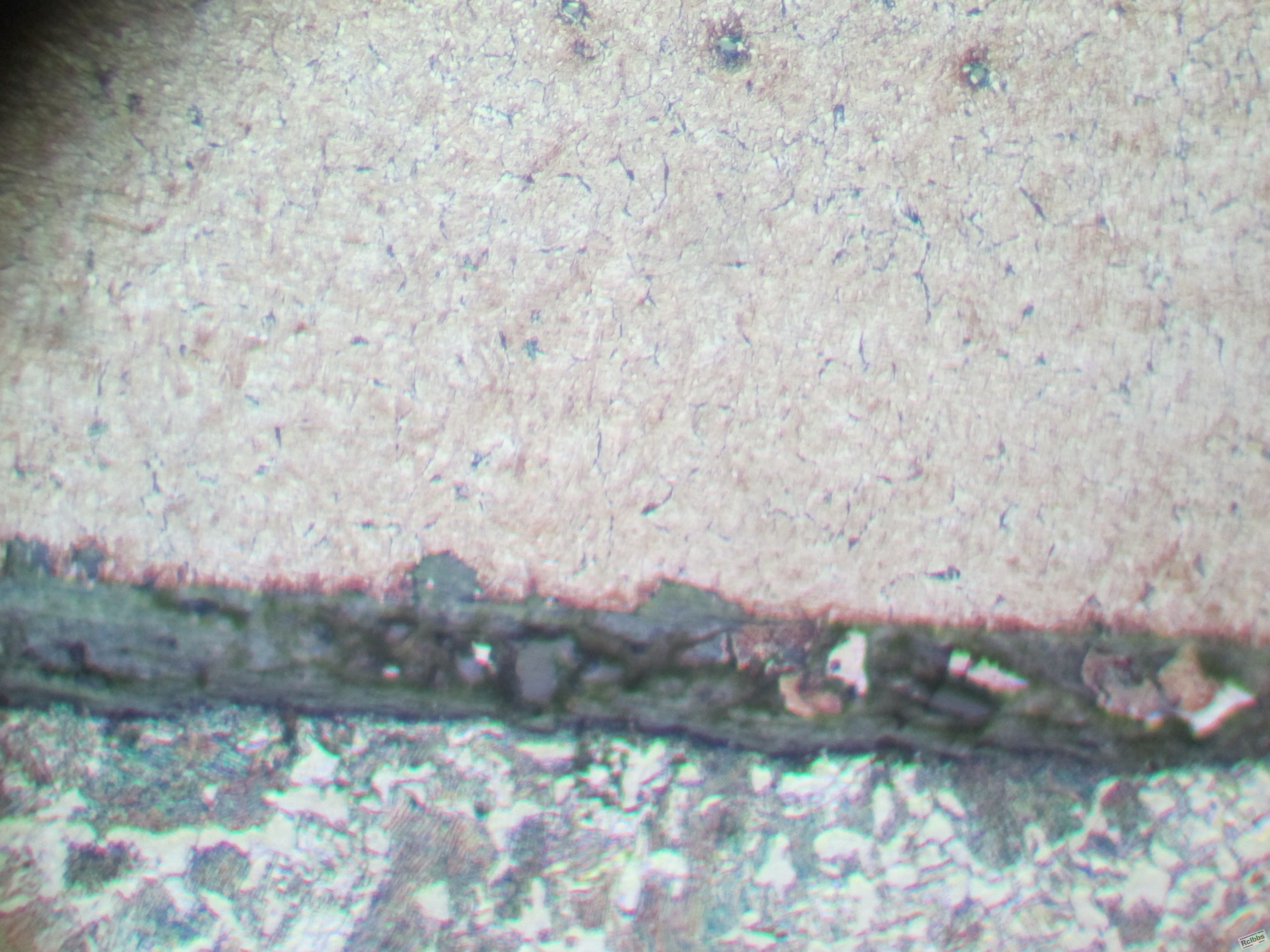

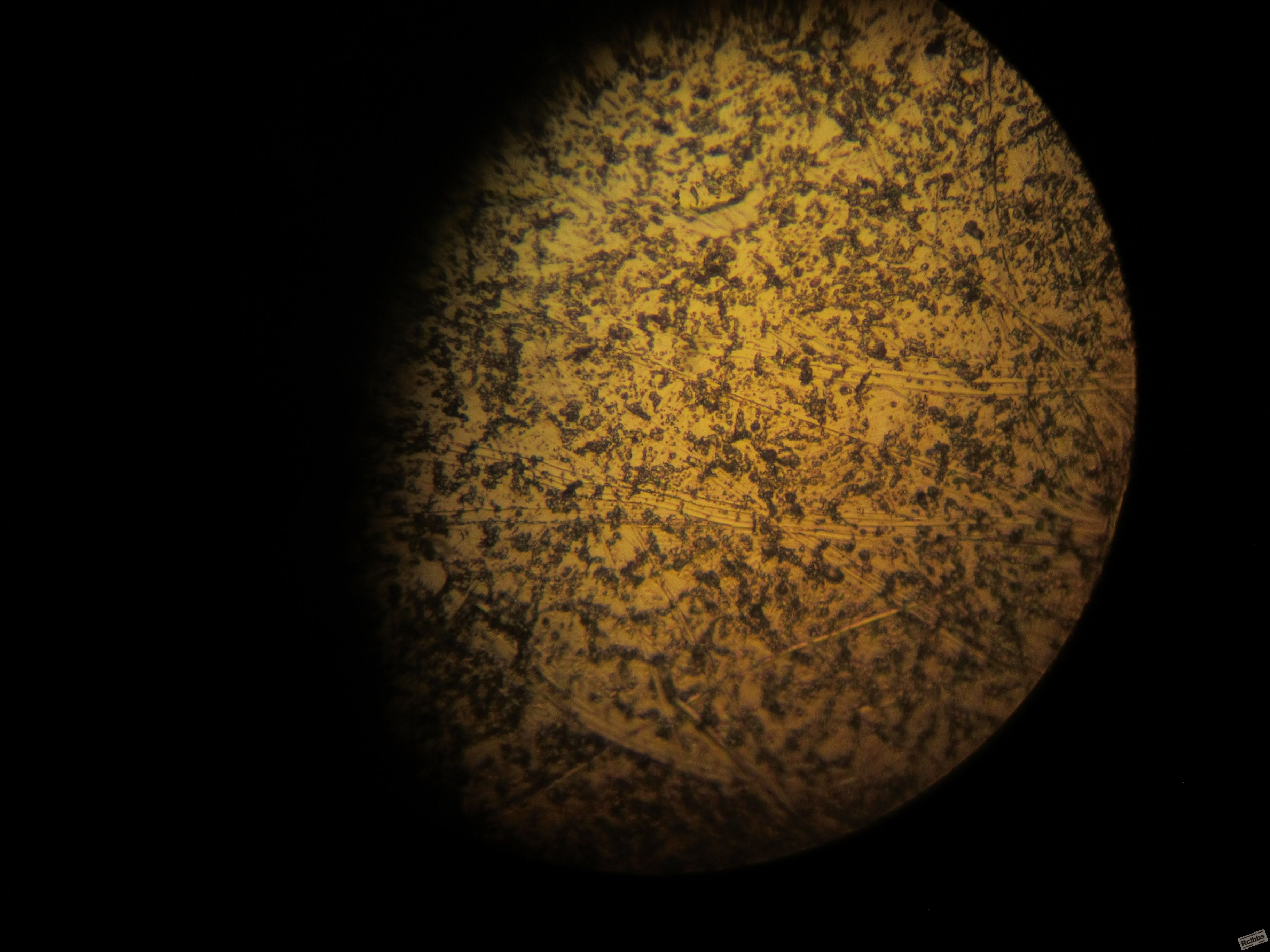

具体材料忘记了,锻件,热处理后低温回火,开裂,大家看哪黑线是晶间氧化物吗?还是什么夹杂?会造成零件容易开裂不?

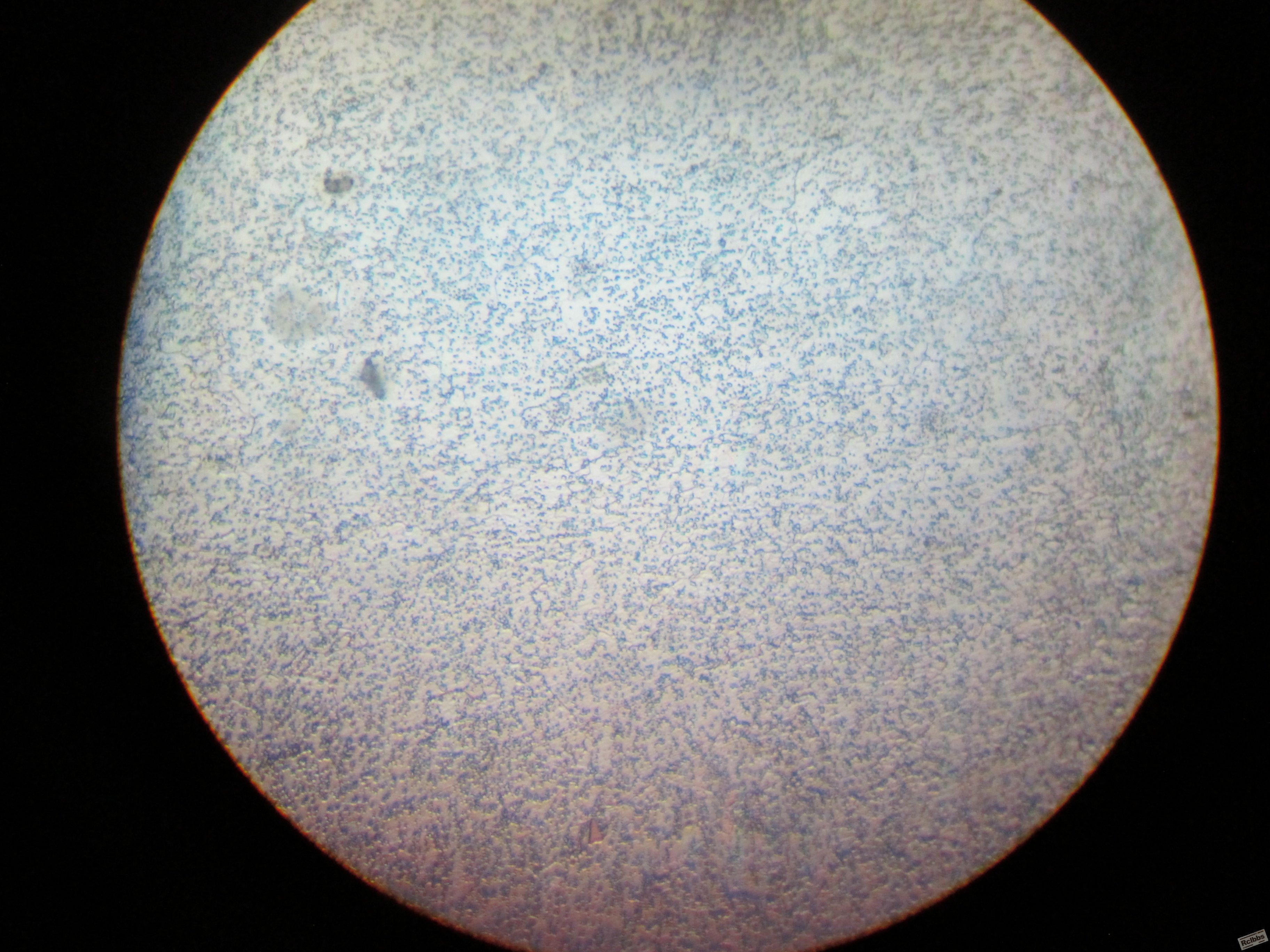

这是GC-11原材料,估计是高温回火组织,是粒贝,还是F+球化碳化物呢?该材料空冷都能得到贝氏体。

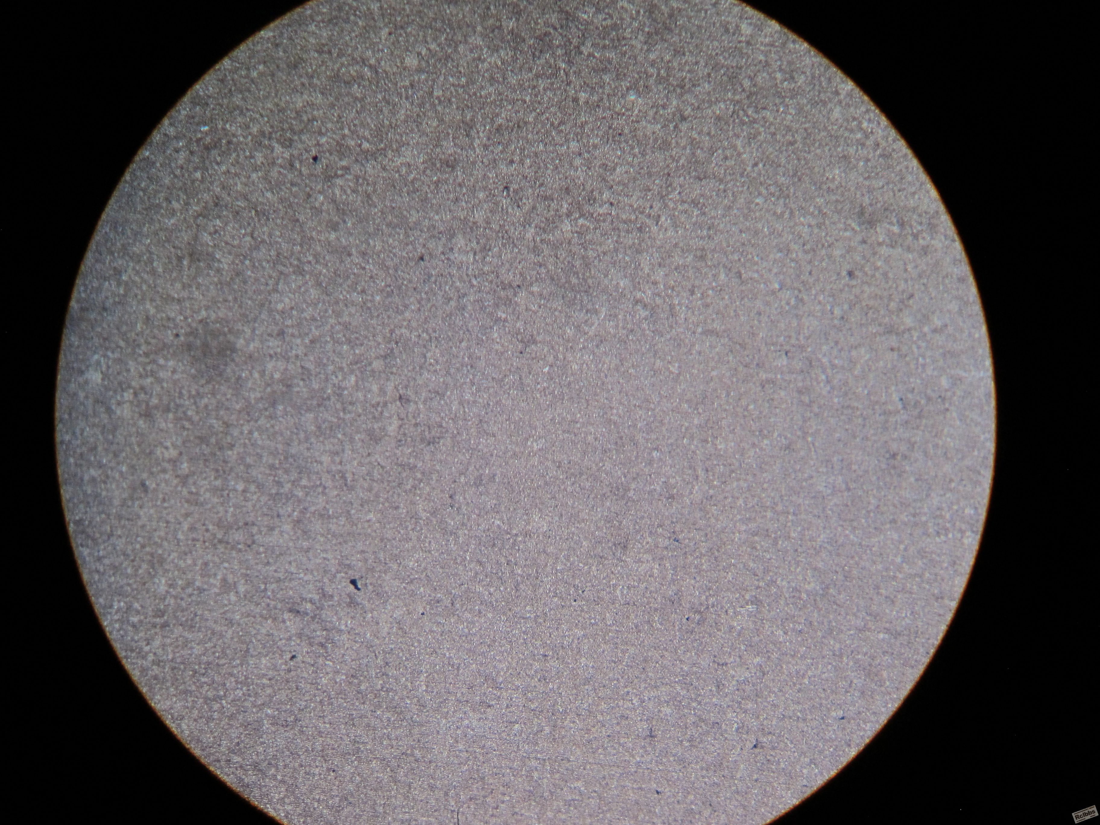

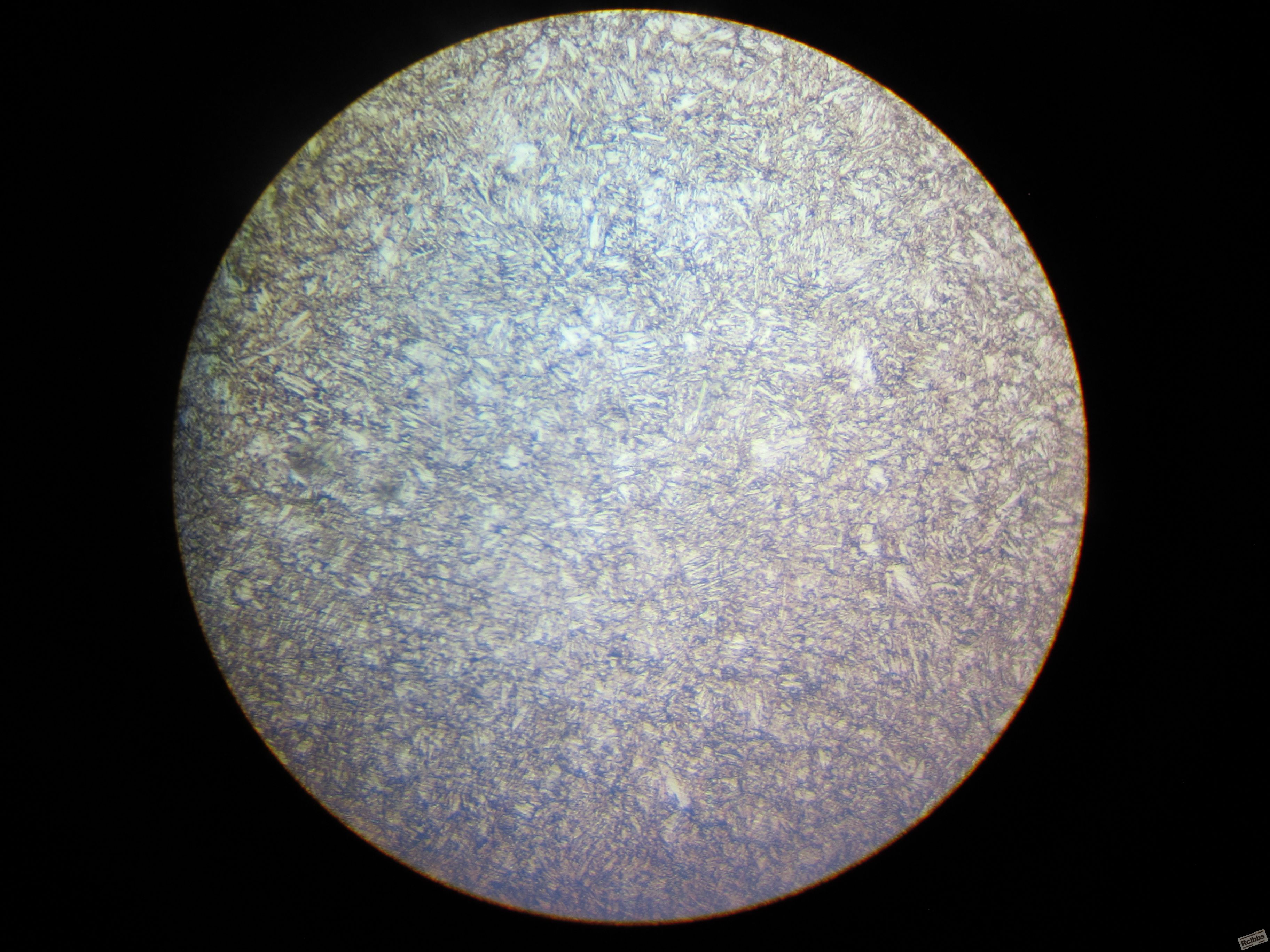

这是15-5PH时效后组织,不知道是不是放的时间久了,什么组织都不像啊!碳化物析出吗?

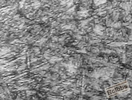

是不是索氏体,放大1000X以上看的,材料AF1410,组织非常细腻,均匀
材料AF1410,组织非常细腻,均匀,约200倍

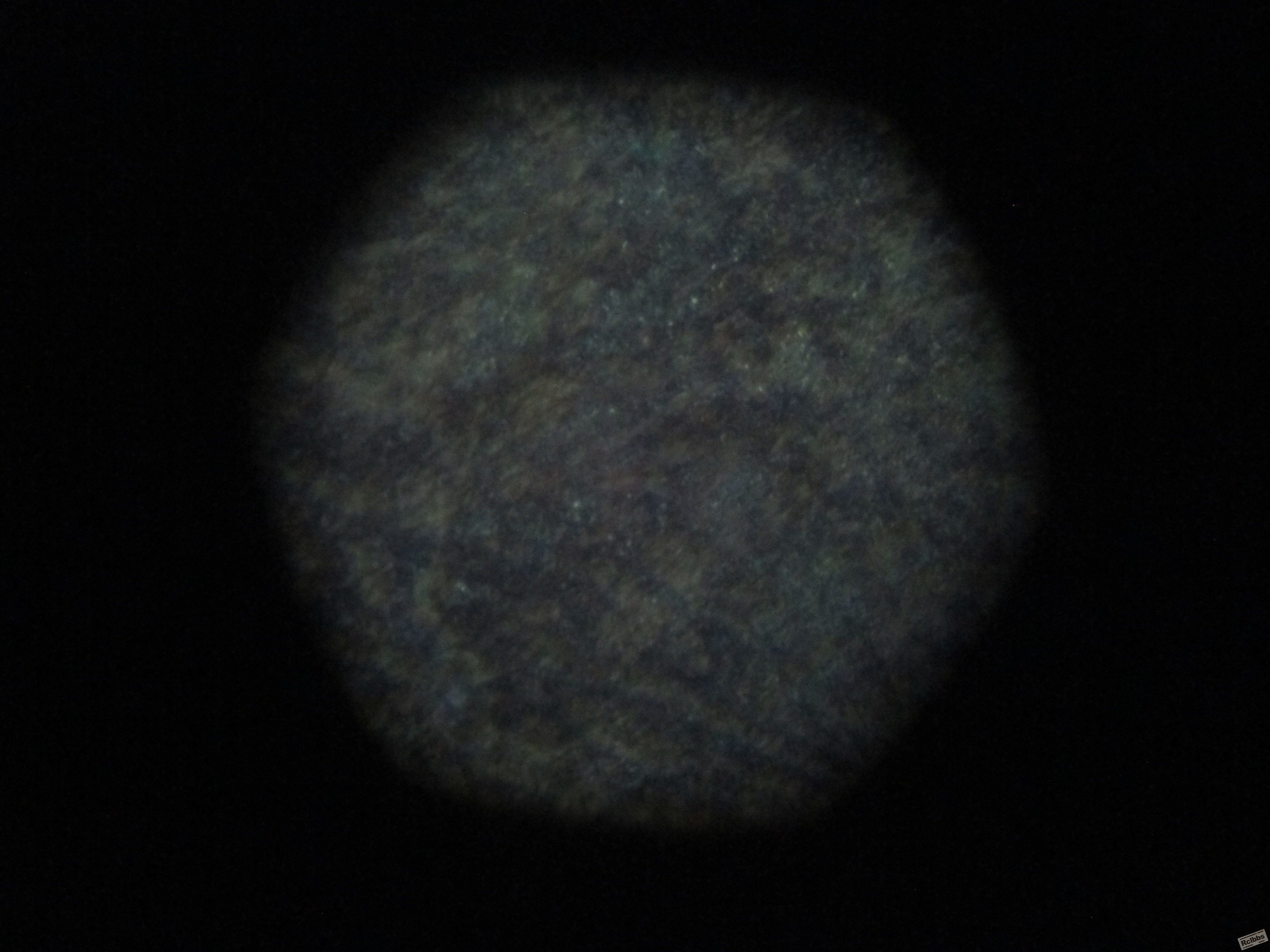

材料AF1410 本像拍个暗场,但用数码相机掌握不了,隐约的亮点像析出物吗?

第一,第二张图,有黑线的应该不是屈氏体吧,因为零件材料催头性非常好,而且金相拍的位置离表面比较近。
签到天数: 521 天
 楼主| 发表于 2015-1-26 22:14:10 | 显示全部楼层
第一,二张材料有可能是GCr15吧,零件比较大,有100多斤重。图中还能看到有些碳化物,但腐蚀浅了些,且马氏体也比较亮,比较难看清楚碳化物。
签到天数: 521 天
 楼主| 发表于 2015-1-26 22:16:24 | 显示全部楼层
有可能是不是转移慢了,靠近表面的地方温度较低,造成没有得到马氏体啊?

图1,淬回火组织+沿晶屈氏体;图2,裂纹两边组织差异巨大,由组织应力引起的裂纹。裂纹中的伪夹杂物是由于裂纹形成瞬间真空吸入了淬火油及杂质,经回火后干枯的影像;图3,F+球状碳化物;图4,......;图5,粒贝;

 楼主| 发表于 2015-1-27 12:48:21 | 显示全部楼层
fengyonghe 发表于 2015-1-27 00:14
图1,淬回火组织+沿晶屈氏体;图2,裂纹两边组织差异巨大,由组织应力引起的裂纹。裂纹中的伪夹杂物是由于 ...
不好意思,图2是我砂光和夹具的原因,不是裂纹,我没说清楚。你说的粒贝应该是不对的,AF1410组织很明星的索氏体啊。AF1410属于超高强度度钢,主要用于航空重要受力件,如螺栓,或,,
签到天数: 128 天
发表于 2015-1-27 18:33:30 | 显示全部楼层
子玄 发表于 2015-1-27 12:48
不好意思,图2是我砂光和夹具的原因,不是裂纹,我没说清楚。你说的粒贝应该是不对的,AF1410组织很明星 ...
去色截图看,我认为是贝氏体
